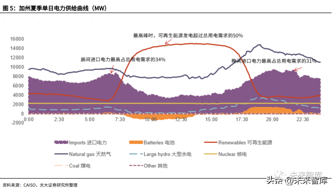

目前美国加州可再生能源发电高峰时占比超 50%,正处于第 4 阶段。根据 CAISO 数据,绘制 2021 年加州夏季单日电力供给调配曲线。分析发现,可再生能源能 够满足 8-17 点左右的日间供电需求,而在 19 点以后的时间,可再生能源发电 量骤降,此时电网中的灵活性调节资源发力,天然气大力发电,但是仍有巨量的 用电缺口需要通过从其他州进口电力补足。对于美国加州而言,需要从其他州进 口电力来补足的用电缺口,就是其对于储能的需求空间。

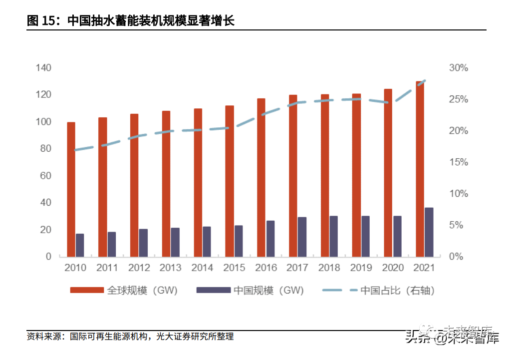

中国抽水蓄能装机规模显著增长。根据国际可再生能源机构数据,截至 2021 年 底,我国已投产的抽水蓄能电站总规模为 36.39GW,中国抽水蓄能电站总规模 占全球的比例,从 2010 年的 17%提升至 2021 年的 28%。从单个电站规模来看,目前国内最大的为惠州与广州的抽水蓄能电站,规模均为 2.4GW。竣工于 2011 年的惠州抽水蓄能电站工程总投资为 81 亿元,设计年发 电量为 46 亿千瓦时;一期竣工于 1993 年、二期竣工于 1999 年的广州抽水蓄能 电站工程总投资为 60 亿元,设计年发电量为 49 亿千瓦时。

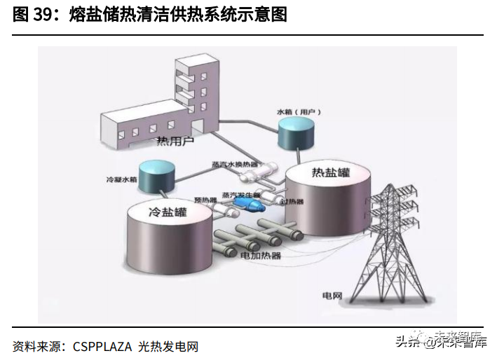

(1)光热发电:熔盐储热将储热和传热介质合为一体,简化电站系统组成。作 为光热发电的配套储能设施,熔盐储热系统可提高太阳能的利用率,减少功率波 动,促进电网稳定输出。(2)清洁供热:熔盐储热系统的热能利用效率高,可实现余热、废热的回收利 用,为工业园区的食品加工、纺织等企业提供稳定持续的蒸汽、热风等高品质热 源。(3)火电厂改造:在火电厂加装熔盐储热设备,可将其改造为储能调峰电站, 灵活输出电力,储热可转化成蒸汽为用户供热,提高电厂经济效益。

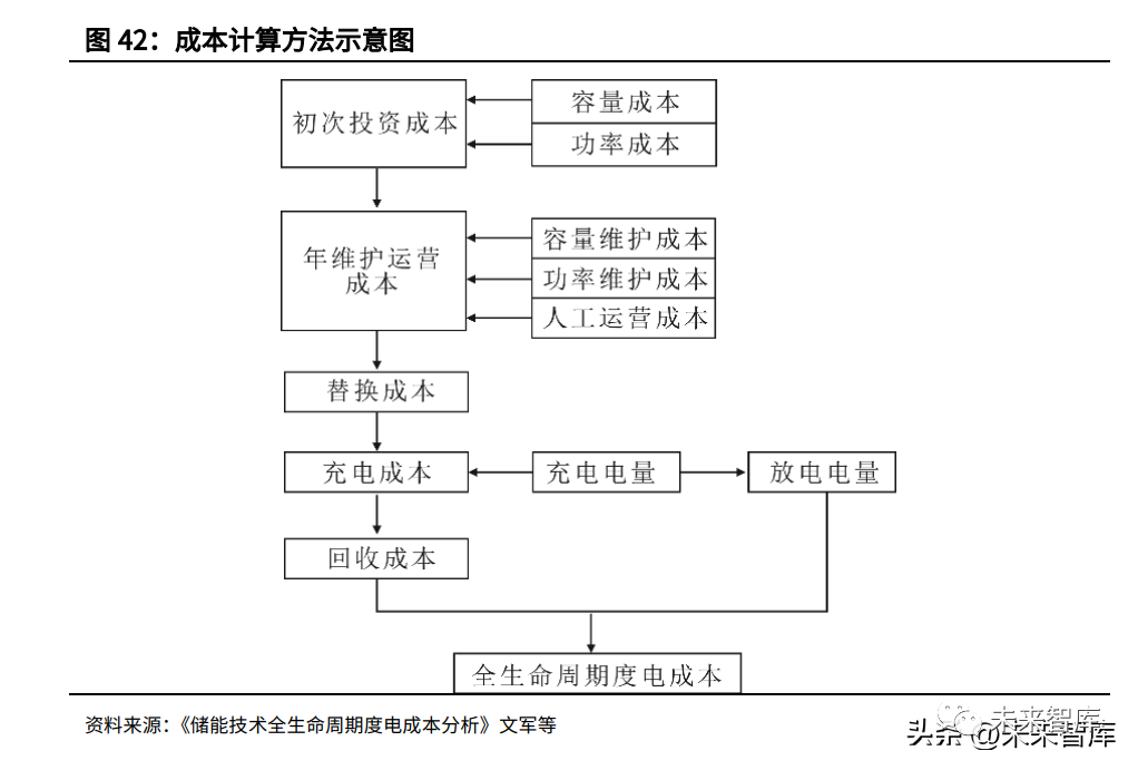

为体现投资的时间价值,采用净现值法计算储能电站的收益。对于储能项目,现 金流入为放电电量的电费收入和其他来源收入。令 NPV 等于 0 的放电电量电价 即为全生命周期储能度电成本。NPV=∑(收入-成本)/(1+折现率) 第 n 年。令 NPV=0, 得到上网电价,即度电成本。
收入计算方法:第 n 年的收入=第 n 年的上网放电电量*上网电价+第 n 年的其他收入来源 其中,年上网电量与储能容量、自放电率、循环衰退率、年循环次数和放电深度 有关。成本测算方法:第 0 年的成本=初次投资成本 第 n 年的成本=年维护运营成本+替换成本+充电成本+回收成本(n≧1) 细分成本结构如下:1)初始投资成本,指储能系统建设时投入的总成本;2)年维护运营成本,指储能系统每年运行和维护过程中产生的费用,可拆解为 容量维护成本、功率维护成本和人工运营成本;3)替换成本,指由于储能系统组件寿命等因素,需要按照指定的时间间隔进行 更换,在替换组件过程中所产生的费用;4)回收成本,指储能系统在使用寿命终止时项目拆除所产生的费用和设备二次 利用带来的收入之差,若拆除成本大于二次利用带来的收入,则回收成本为正值;反之则回收成本为负值。
