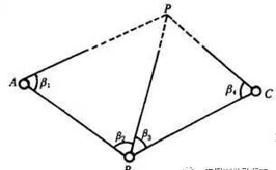

侧方交会:若两个已知点中有一个不能安置仪器,可在一个已知点与未知点上设站,测定两角度,由观测角通过三角形内角和等于180度计算而得。
工程测量—建筑物施工放样的方法的图5
侧方交会

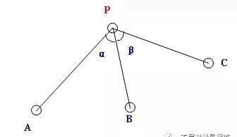

后方交会:在未知点 P 设站,测定至少两个夹角(即至少已知三点) 。
工程测量—建筑物施工放样的方法的图7
