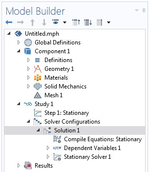

(7)使用了错误的求解器
不同的物理场有不同的默认求解器。然而,如果对求解器设置进行了较低级别的手动更改,软件将不会自动使用正确的默认求解器。求解器设置存储在研究 > 求解器配置 > 中。如果手动更改了这些设置,将在特征上看到一个小星号,如下面的屏幕截图所示。如果看到小星号,可以右键单击特征,并选择将求解器重置为默认设置;也可以删除并重新创建研究。
对症下药 让COMSOL小白高效解决复杂模型的图9
已更改的“求解器配置”要注意“解”特征上的星号

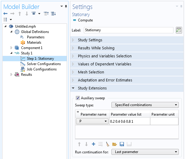

(2)载荷缓慢变化
一般来说,如果非线性系统的载荷为零,则该系统将处于静止状态,即,解为零。因此,如果施加的载荷非常小,那么初始值为零几乎总是合理的。如果施加的载荷足够小,非线性求解器从初始条件为零开始计算,将得到收敛解。也就是说,可以先求解具有很小但非零载荷的模型。基于此,如果逐渐附加载荷增量,则先前计算的解就可以作为合理的初始条件。对这个逻辑进行扩展,如果想要求解非线性系统中的任意载荷,则可求解一系列中间问题,在此过程中逐渐增加载荷值,并且每次都使用上一步的解作为下一步的初始条件。在软件中这可以通过连续法完成,当使用辅助扫描研究扩展时,系统会默认启用此方法,如下所示。
对症下药 让COMSOL小白高效解决复杂模型的图12
可以先引入一个全局参数(上面屏幕截图中的 P),并将其从接近 0 的值逐渐增加到 1。此参数在物理场接口中用于乘以一个、部分或所有外加载荷系数。
这种技术的优点体现在两个方面。首先,这种方法在物理上很直观,通常与人们进行实验的方式相符合。其次,如果找不到解,连续法将自动采用较小的载荷增量。

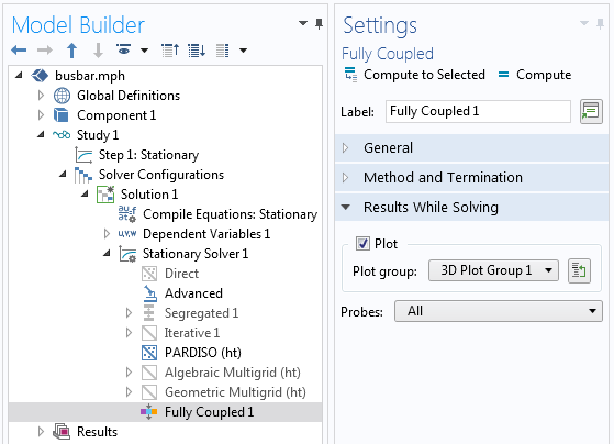

两种方法来迭代求解非线性方程组:全耦合分离法。前一种方法一次求解问题中的所有未知量,并在单次迭代中考虑所有未知量之间的所有耦合项。这种方法的计算成本相对较高,但收敛效果最佳。默认情况下,大多数一维、二维和二维轴对称模型都使用此方法。
另一种是分离法,可分别求解多组未知量。我们通常根据未知量所表示的物理场将其分成多个组,然后依次对这些组进行求解。也就是说,在每个外部牛顿型迭代中,分离法按顺序求解每个分离的组。因此,软件使用任何先前计算步骤中的解作为初始值和线性化点,将每个物理场作为单独的问题进行求解,其中忽略不同组之间的耦合项。与全耦合方法相比,这种方法的内存需求始终更低,并且总的求解时间也往往更短。默认情况下,大多数三维多物理场模型都使用分离法,并且软件会自动将问题分成适当的组。
对症下药 让COMSOL小白高效解决复杂模型的图13
“全耦合”求解方法,其中已启用“求解时绘图”

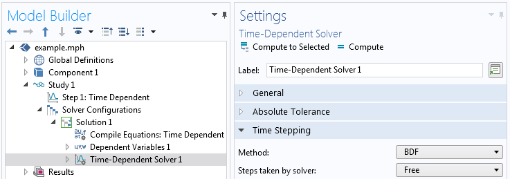

时间步进法
COMSOL 提供三种方法用于求解微分代数方程:向后差分公式法广义 α 法龙格-库塔法。向后差分公式法和广义 α 法是隐式方法,龙格-库塔法是显式方法。显式方法根据当前状态下的解直接计算未来状态下的解。隐式方法根据未来状态和当前状态下的解形成一个方程组并进行求解。隐式方法通常比显式方法更稳定、快速,但显式方法使用的内存更少。软件将根据所用的物理场接口自动确定最合适的方法,一般不建议替代默认的求解器方法。
要查看所使用的求解器,可以在求解器配置的瞬态求解器节点中查看时间步进设置,如下面的屏幕截图所示。
对症下药 让COMSOL小白高效解决复杂模型的图16
查看所用求解器方法的位置
龙格-库塔法主要用于求解常微分方程组以及涉及时域显式压力声学 和时域显式电磁波 物理场接口的模型。因此,这种方法的使用范围非常狭窄。
对于已确定解本质上是振荡的(类似波)模型,例如声学模型、电磁波模型以及包含惯性项的结构瞬态模型,通常默认使用广义 α 法。这些类型的问题最好通过指定单元大小和求解器时步来求解。
对于涉及扩散、对流和反应的有限元模型,通常默认使用向后差分公式法,这些情况代表了受益于求解器设置调整的大多数情况。系统使用自适应或自由时间步进方案求解这类问题,求解器将自动调整时间步长。
