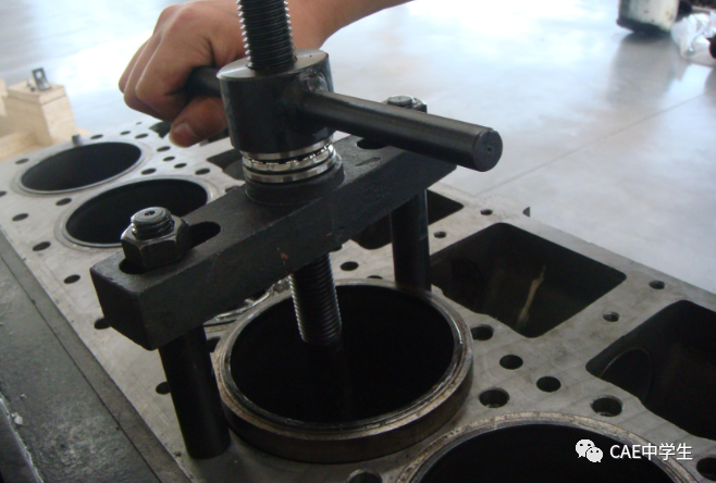

在机械安装过程中,有许多零件间的配合用以传递大的扭矩、轴向力,或起到可靠连接、密封作用,它们需要采用过盈装配。比如发动机套缸装配、轴承装配、定位销的装配、轴卡/孔卡的装配、橡胶密封圈的装配等等。

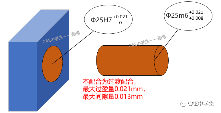

对于轴孔配合、销孔配合,一般是小过盈,比如GB/T 120.1—2000内螺纹圆柱销的公差为m6,而相互配合的孔一般设计为H7(或H8),销孔配合为Φ25H7/m6,示意图如下。
Ansys Workbench工程应用之——结构非线性(下):状态非线性(4)过盈配合的图6

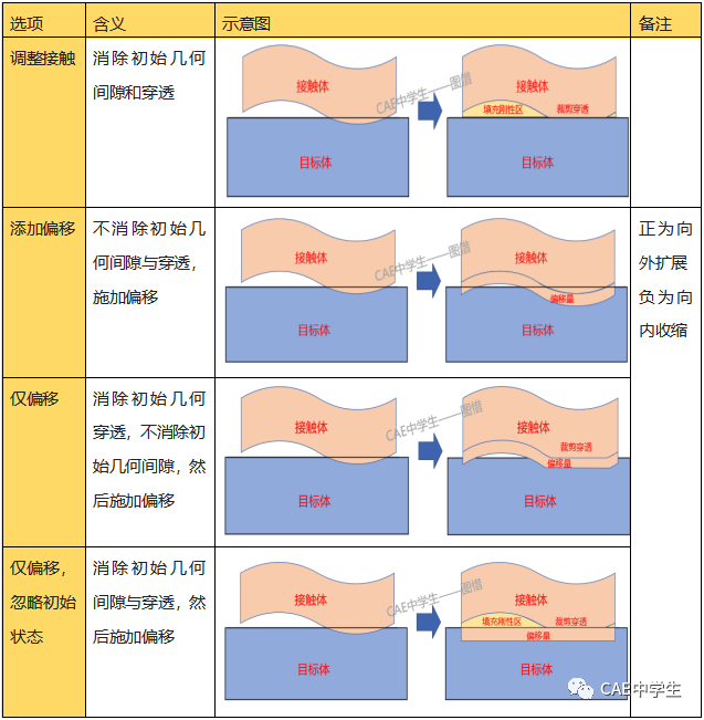

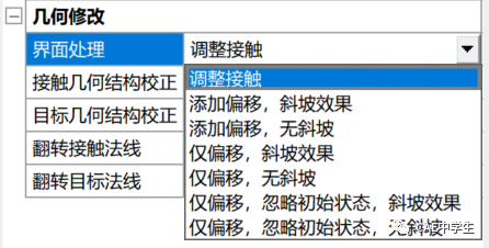

这时我们建模时一般会按基本尺寸建模,不会考虑公差值,在WB中我们可以采用接触界面数字偏移的方法施加过盈量。界面数字偏移的选项如下,在19之前的版本中需要通过插入命令方式激活后4项。
Ansys Workbench工程应用之——结构非线性(下):状态非线性(4)过盈配合的图7
斜坡效果表示在一个载荷步中逐渐加载偏移量,无斜坡表示在载荷步初始一次性全部加载偏移量,其余选项含义如下表。
Ansys Workbench工程应用之——结构非线性(下):状态非线性(4)过盈配合的图8
使用数字偏移时,建议使用“仅偏移,忽略初始状态,斜坡加载”,因为虽然CAD模型没有间隙与穿透,但是在网格离散化过程中可能产生微小的几何间隙与穿透。斜坡加载时为了使接触不产生突变,更易收敛。在19之前版本可以在接触下插入命令:
KEYOPT,CID,5,0
KEYOPT,CID,9,6
当然,在确定没有初始几何间隙与穿透情况下,直接使用“添加偏移”也可以。

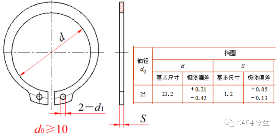

在弹性销与孔的配合、轴与轴孔的配合、孔与孔卡的配合、橡胶密封圈配合等场合,相互配合的零件基本尺寸也不同,以轴卡为例,配Φ25轴的轴卡基本尺寸为Φ23.2,通过弹性变形消除较大的过盈。
Ansys Workbench工程应用之——结构非线性(下):状态非线性(4)过盈配合的图9
这时我们建模时一般也会按基本尺寸建模,轴卡与轴的CAD模型之间便有较大的过盈,在WB中设置接触后直接计算即可。但是需要注意的是,应检查界面数字偏移,建议使用“添加偏移,斜坡效果”,偏移量设置为0,斜坡效果表示模型的过盈量在第一载荷步中逐渐增加,而不是一开始便添加模型的全部过盈量。
不管是使用界面调整还是模型过盈,工程师都应检查初始穿透量是否等于我们要计算的过盈量,并且过盈量在弹球半径内。

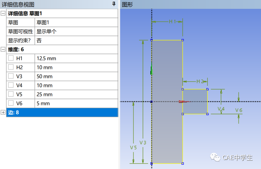

在DM中建立如下草图,由于是轴对称模型,所以需要所有草图在X正方向。轴与孔的尺寸为Φ25,轴长50,孔环长10。
Ansys Workbench工程应用之——结构非线性(下):状态非线性(4)过盈配合的图11
使用概念——草图表面生成冻结面体。

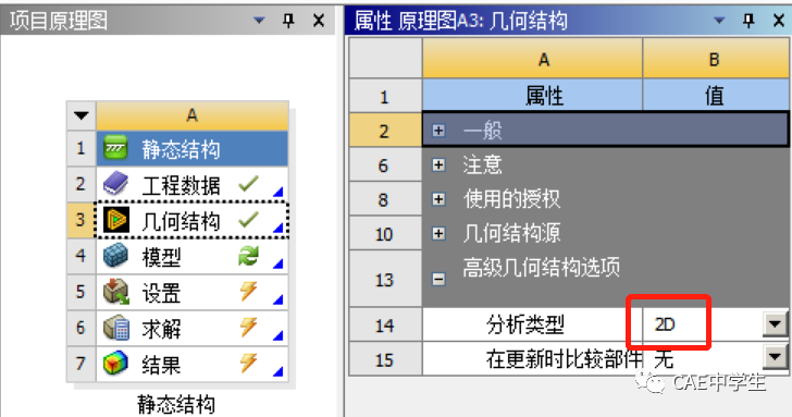

对算例模型属性设置为2D。
Ansys Workbench工程应用之——结构非线性(下):状态非线性(4)过盈配合的图12

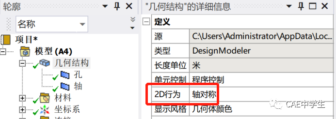

进入Mechanical后设置模型为轴对称。对模型分别取名为轴和孔。材料为默认的结构钢。

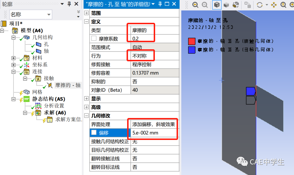

修改接触对属性,类型为摩擦,0.2。行为为不对称,由于孔的高度更小,所以设置孔为接触边,轴为目标边。界面处理设置为“添加偏移,斜坡效果”,偏移量0.05,即直径过盈0.1mm。
Ansys Workbench工程应用之——结构非线性(下):状态非线性(4)过盈配合的图14

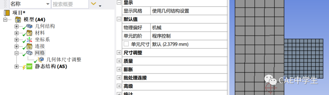

轴使用默认网格设置,对孔进行局部尺寸控制,尺寸为1。
Ansys Workbench工程应用之——结构非线性(下):状态非线性(4)过盈配合的图15

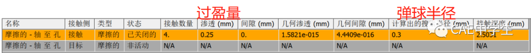

在连接下插入接触工具,计算后如下图。可见初始穿透为0.05mm,且在弹球半径内,符合我们的计算要求。
Ansys Workbench工程应用之——结构非线性(下):状态非线性(4)过盈配合的图16

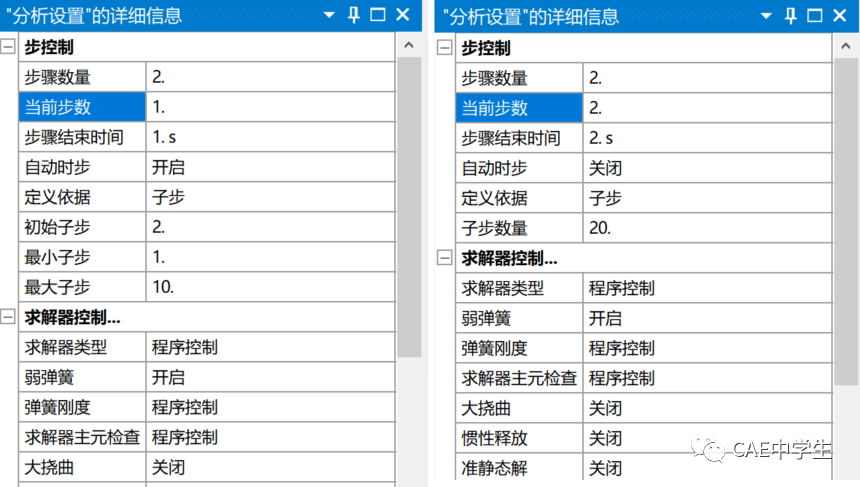

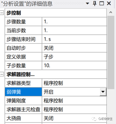

Step3 分析设置。
本例使用的弹性材料,不考虑属性应变,也没有大位移大应变,所以无需打开大变形。
为例便于后处理观察,将子步设置为固定值10。
整个系统在竖直方向没有约束,所以打开弱弹簧防止刚体位移。
Ansys Workbench工程应用之——结构非线性(下):状态非线性(4)过盈配合的图17

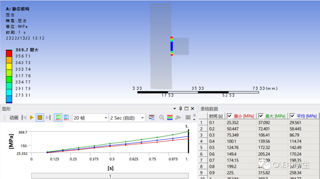

求解后在结果中插入接触工具——渗透,接触工具——压力,结果分别如下。可见计算后最大残余穿透为0.0013mm,接触压力为369.7MPa。
Ansys Workbench工程应用之——结构非线性(下):状态非线性(4)过盈配合的图18
Ansys Workbench工程应用之——结构非线性(下):状态非线性(4)过盈配合的图19

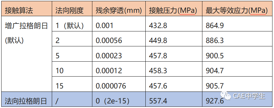

分别修改法向接触刚度因数为2、5、10、15,接触渗透、接触压力与等效应力如下表。
再将接触设置为法向拉格朗日算法,接触渗透与接触压力如下表。
Ansys Workbench工程应用之——结构非线性(下):状态非线性(4)过盈配合的图20
当使用法刚度计算时,当接触刚度大于5后,最大接触压力与最大等效应力趋于稳定。

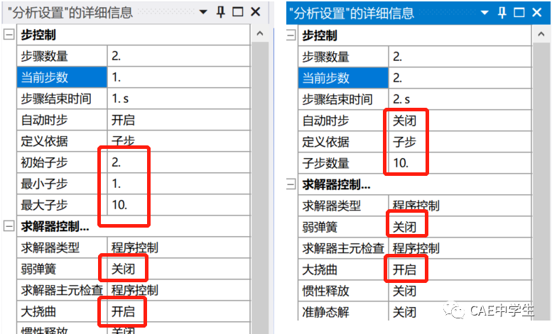

Step1 边界条件与分析设置。

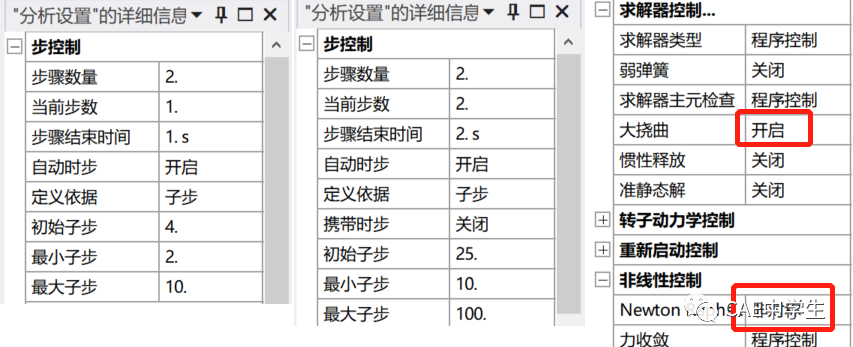

设置载荷步为2步,子步设置如下图,关闭弱弹簧,打开大变形。
Ansys Workbench工程应用之——结构非线性(下):状态非线性(4)过盈配合的图21
默认第1载荷步计算界面数值偏移或者模型过盈,第2载荷步对轴施加轴向5mm的Y向强制位移,X向自由。
Ansys Workbench工程应用之——结构非线性(下):状态非线性(4)过盈配合的图22
使用远程约束控制环的外圈,远程约束中所有方向均为0。
接触算法使用法向拉格朗日。

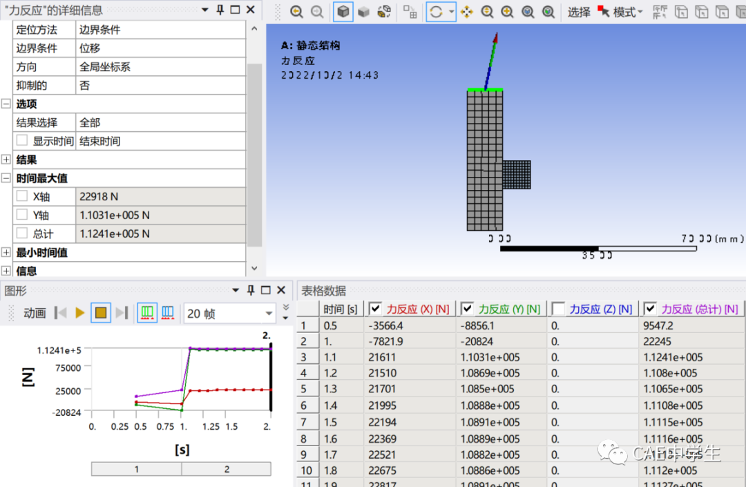

在结果中插入探针——力反应,设置属性,结果如下。
Ansys Workbench工程应用之——结构非线性(下):状态非线性(4)过盈配合的图23
可见Y方向最大反力为110000N,即至少需要110000N的力才能拔出或压力销轴。

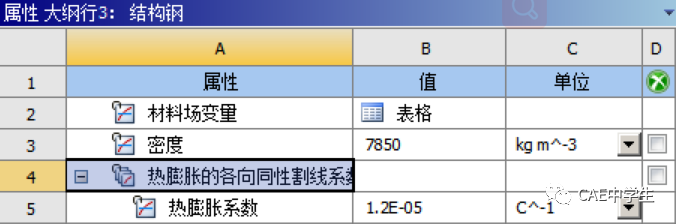

过盈装配也常用冷冻销轴或加热孔环的热胀冷缩方法装配,所以过盈装配也经常被称为冷缩装配。WB使用静态结构便可计算出冷冻或加热温度。材料受热后膨胀的性能参数由热膨胀系数表示,如果实际热膨胀系数与材料库中不同,应按实际参数修改。

在实例1基础上,设置载荷步为2步,子步设置如下图,打开弱弹簧。
Ansys Workbench工程应用之——结构非线性(下):状态非线性(4)过盈配合的图25
默认第1载荷步计算界面数值偏移或者模型过盈,第2载荷步对轴施加热条件,如下图。

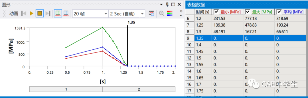

在结果中插入接触工具——压力,结果如下。
Ansys Workbench工程应用之——结构非线性(下):状态非线性(4)过盈配合的图27
可见在1.35s作用接触压力降低为0,即第二载荷步的35%。通过插值计算可知此时温度为
T=(-1000-22)*35%+22=-336℃。
即至少将销轴冷冻到-336℃才能转入孔环中。

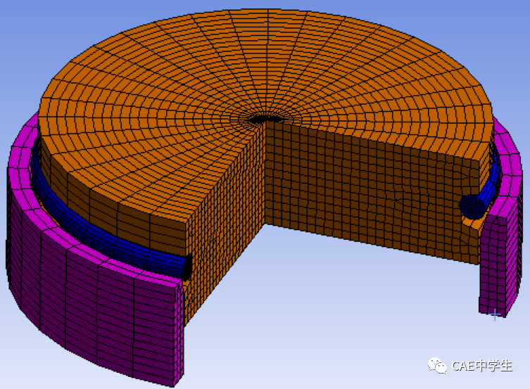

实例4 这是一个官方的培训算例,使用摩擦接触仿真活塞/气缸装配中O型圈的压入过程。这个算例综合了超弹性、过盈配合、摩擦等问题。
Ansys Workbench工程应用之——结构非线性(下):状态非线性(4)过盈配合的图28

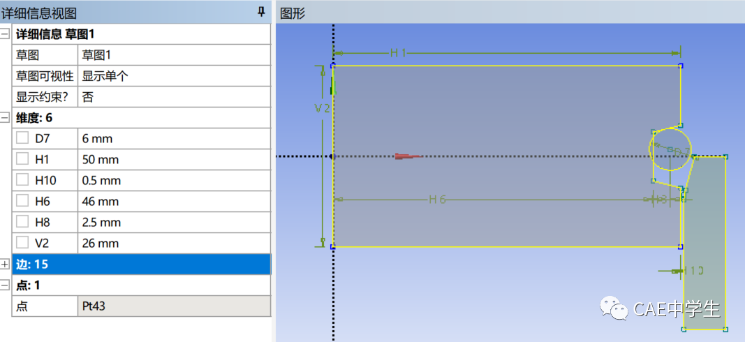

Step1 建模。
建立静力学算例,单位为mm。
在DM中建立如下草图,由于是轴对称模型,所以需要所有草图在X正方向。活塞半径为50厚度26,外圆柱面有一梯形卡槽,卡槽根部半径46,用于装配直接为6mm的橡胶密封圈,密封圈的模型初始与活塞有0.5mm干涉,气缸与活塞之间有0.5mm间隙,其余尺寸不重要,读者自行斟酌。

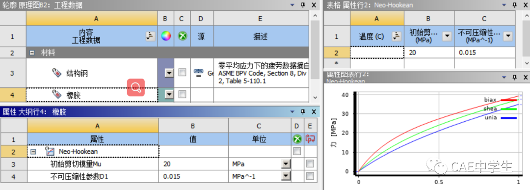

Step2 材料。
进入工程数据库,创建新材料“橡胶”,采用超弹性的Neo-Hookean本构,Mu=20MPa,不可压缩参数为0.015/MPa。
Ansys Workbench工程应用之——结构非线性(下):状态非线性(4)过盈配合的图30

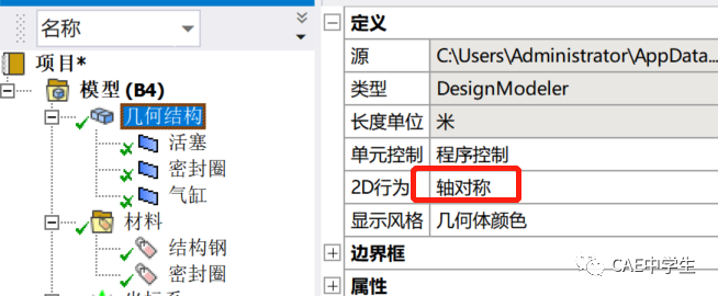

分析类型:在WB主界面,设置模型属性为2D,进入Mechanical,设置模型2D行为为轴对称。进入mechanical对三个面体分别命名为“活塞”、“密封圈”、“气缸”,给密封圈赋予刚才设置的材料“橡胶”,其余默认结构钢。
Ansys Workbench工程应用之——结构非线性(下):状态非线性(4)过盈配合的图31
设置网格:全局网格设置为2mm,对橡胶圈添加局部网格控制尺寸为1mm。
Ansys Workbench工程应用之——结构非线性(下):状态非线性(4)过盈配合的图32

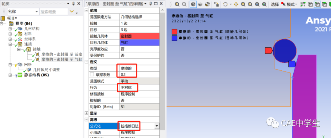

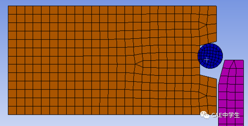

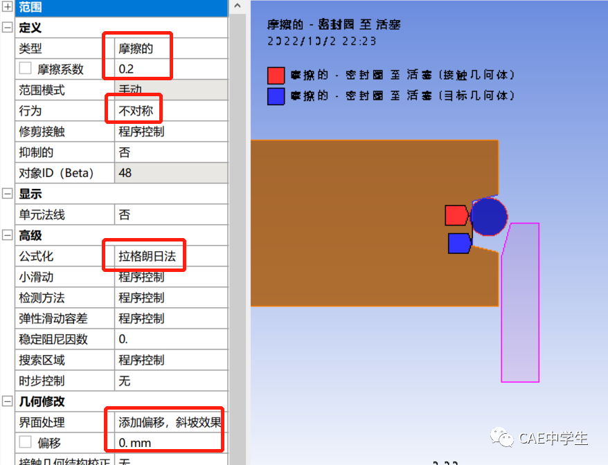

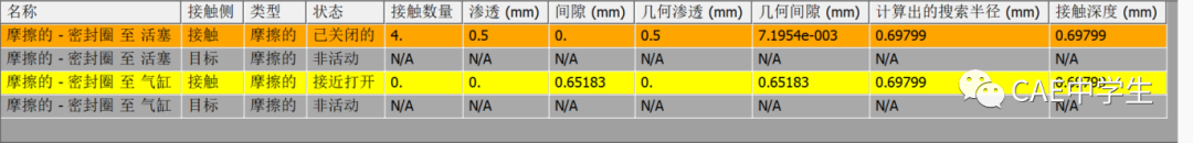

设置接触:删除程序自动生成的接触,手动添加接触,分别是橡胶圈与活塞凹槽两个边的摩擦接触,以及橡胶圈与气缸3个边(斜边、左竖边、圆角)的摩擦接触,橡胶均为接触体,摩擦系数均为0.2,行为均为不对称,算法均为法向拉格朗日。由于密封圈与活塞之间有初始几何穿透,所以将界面处理设置为“添加偏移,斜坡效果”,偏移=0,此处设置斜坡加载是为了在过盈计算中更易收敛。
Ansys Workbench工程应用之——结构非线性(下):状态非线性(4)过盈配合的图33
Ansys Workbench工程应用之——结构非线性(下):状态非线性(4)过盈配合的图34
计算初始接触,如下图,过盈量识别正确,且间隙与穿透都在各自弹球半径内。
Ansys Workbench工程应用之——结构非线性(下):状态非线性(4)过盈配合的图35

本计算包括过盈与挤压两种计算,所以将载荷步分为2步,第一步用于计算橡胶圈过盈,第二步用于计算橡胶圈与气缸、活塞之间的挤压。
由于有超弹性材料的大变形,以及气缸的大位移,所以打开大变形选项。
由于有摩擦力,所以使用非对称牛顿法促进收敛。

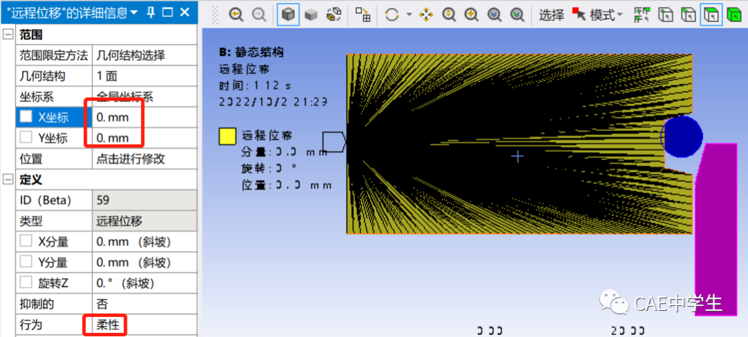

对活塞施加远程约束,约束点为(0,0),约束所有方向的移动与转到,允许变形(柔性)。
Ansys Workbench工程应用之——结构非线性(下):状态非线性(4)过盈配合的图37

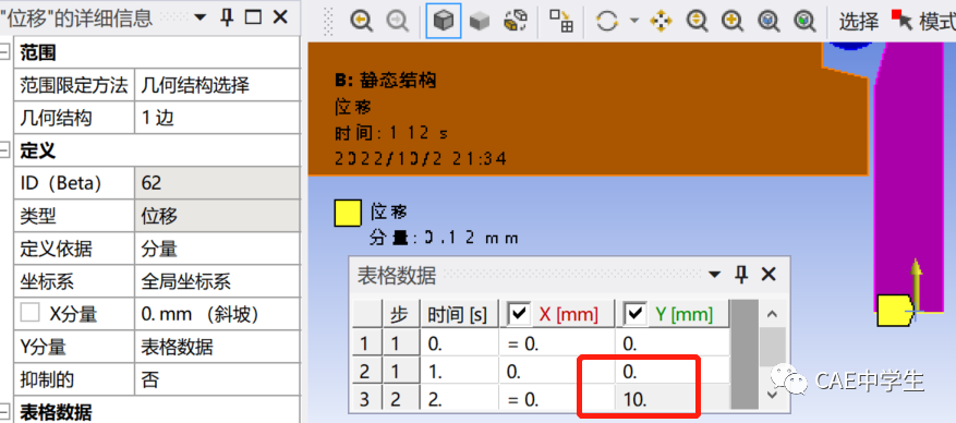

从第2步开始,对气缸下边施加Y向强制位移10,X方向0。
Ansys Workbench工程应用之——结构非线性(下):状态非线性(4)过盈配合的图38

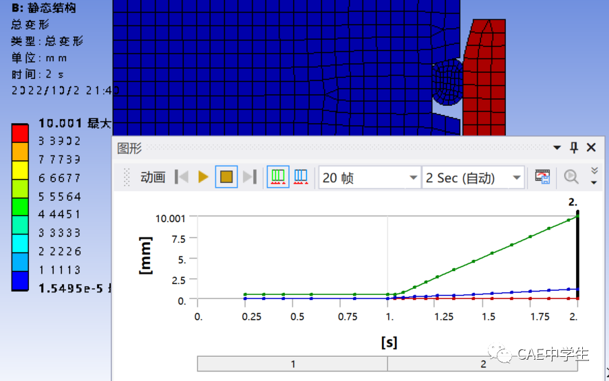

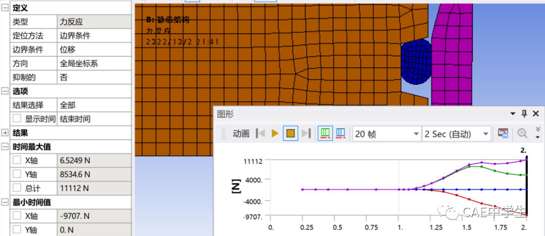

在结果中插入总位移,接触压力,强制位移处的反力。
位移结果如下:
Ansys Workbench工程应用之——结构非线性(下):状态非线性(4)过盈配合的图39

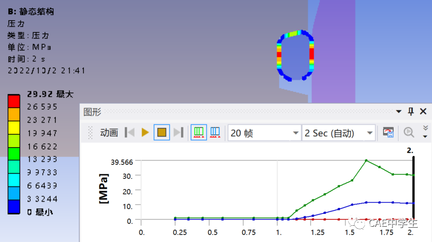

接触压力结果如下:
Ansys Workbench工程应用之——结构非线性(下):状态非线性(4)过盈配合的图40
支反力结果如下,Y方向最大为8535N,说明气缸运行需要这么大的驱动力。
Ansys Workbench工程应用之——结构非线性(下):状态非线性(4)过盈配合的图41
