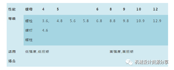

三、机械性能等级
⑴螺栓、螺钉、螺柱和螺母
表1—1:螺栓、螺钉、螺柱和螺母性能等级
