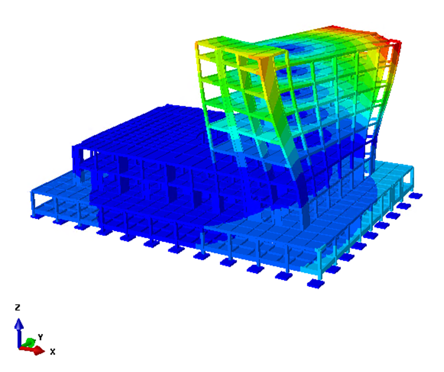

1  结果展示
土-桩-隔震结构 多尺度耦合动力响应分析的图1

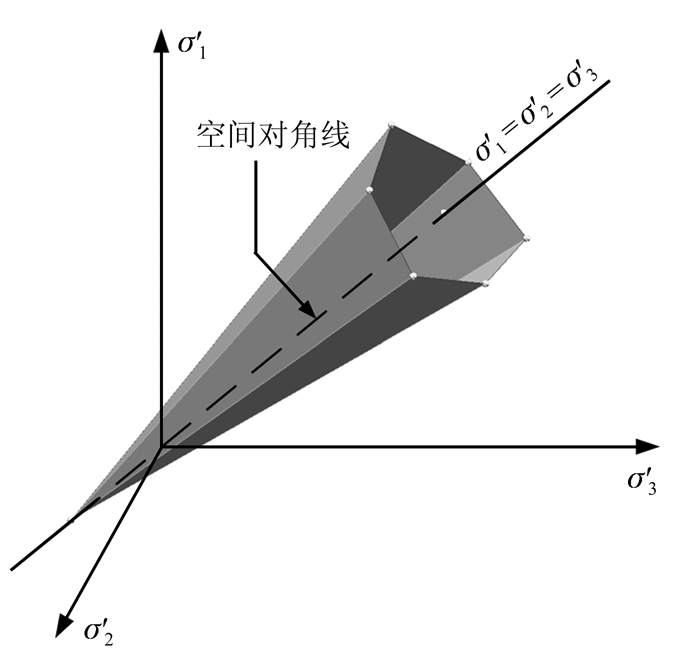

       在ABAQUS 中常用的土体本构模型包括:线弹性模型、DC模型(应力应变关系见图1-1)、Mohr-Coulomb模型(屈服面见图1-2),Drucker-Prager模型等。由于现有的土体本构模型无法满足土体所有特点,需根据所研究问题选取合适的土体本构和计算参数。本文以常见的均匀土层作为地基土,采用ABAQUS中以粘弹性理论为基础的等效线性模型,尽管仍有不足,但该模型是基于大量实验结果归纳得到,形式简单直观,适用于考虑桩-土耦合对隔震结构动力响应的初步分析。

土-桩-隔震结构 多尺度耦合动力响应分析的图3
图1-2 主应力空间中的 MC 屈服面

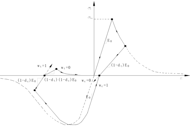

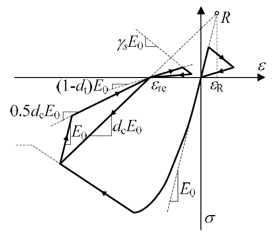

      混凝土材料进入塑性状态后刚度开始降低。如应力-应变及损伤示意图所示,其刚度损伤分别由受拉损伤参数dt和受压损伤参数dc来表达,dt和dc由混凝土材料进入塑性状态的程度决定。
       二维混凝土本构模型采用弹塑性损伤模型,该模型能够考虑混凝土材料拉压强度差异、刚度及强度退化以及拉压循环裂缝闭合呈现的刚度恢复等性质。
土-桩-隔震结构 多尺度耦合动力响应分析的图5
图 2-1 混凝土拉压刚度恢复示意图

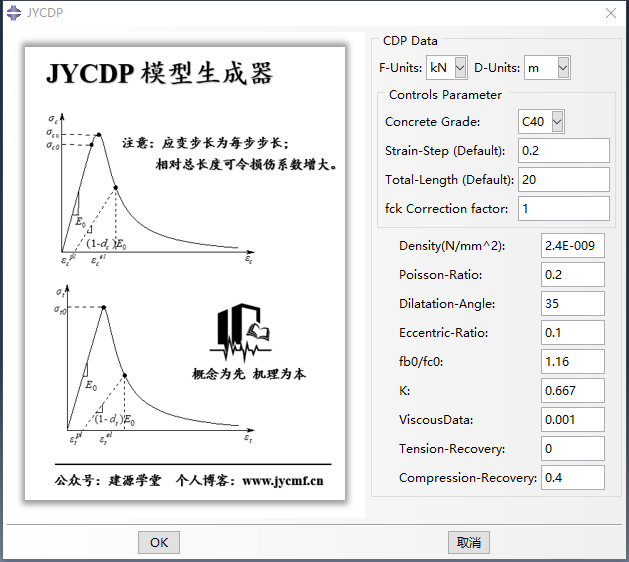

关于混凝土损伤模型及Abaqus-CDP参数详解,可参看技术邻帖子:
【JY】浅谈混凝土损伤模型及Abaqus中CDP的应用
【JY】ABAQUS混凝土CDP插件分享
【JY】混凝土分析工具箱:CDP模型插件与滞回曲线数据
土-桩-隔震结构 多尺度耦合动力响应分析的图6

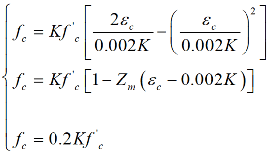

        由于ABAQUS中的CDP模型无法在杆系单元(B31/B32)中使用,故利用Fortran将Kent-Park的本构关系写入UMAT进行验证分析,再将UMAT本构修改为VUMAT格式并对模型进行显式动力弹性分析。Kent-Park本构关系考虑了箍筋对混凝土强度和应变的提高作用及不同加载速率对应力-应变关系的影响,数学表达式如下:
土-桩-隔震结构 多尺度耦合动力响应分析的图7
土-桩-隔震结构 多尺度耦合动力响应分析的图8
图 2-4 混凝土单轴本构

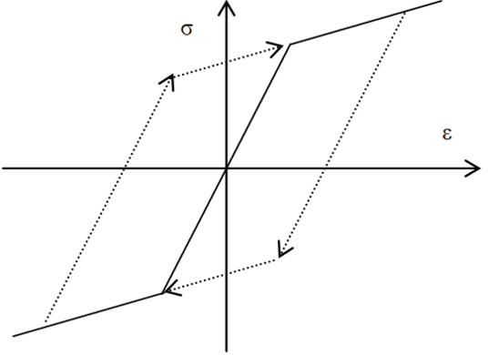

        本次模型中,钢材的本构选用随动强化模型,其本构关系需通过材料弹性模量和屈服强度确定。该模型可以考虑包辛格效应,能够较好地描述钢材在往复作用下的弹塑性发展,而且计算效率较高。设定钢材的强屈比为1.2,极限应力所对应的极限塑性应变为0.025。
土-桩-隔震结构 多尺度耦合动力响应分析的图9
图 3-1 钢材动力硬化模型

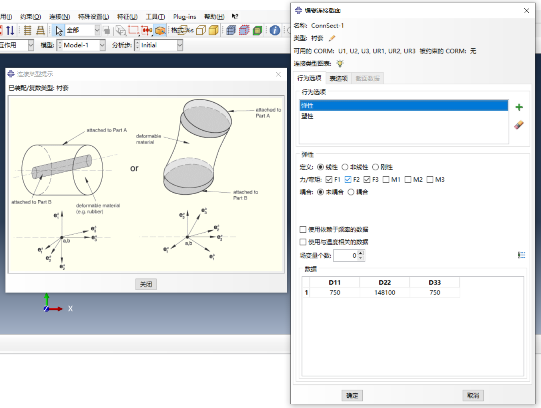

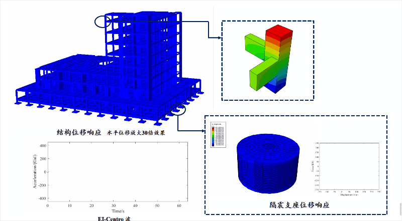

       以上为隔震支座的精细化模拟所需材料的本构模型。在大体量计算分析中,若每个隔震支座均采用精细化模拟计算所需时间成本十分高昂。为提高计算效率,可将隔震支座的力学性能参数赋予链杆,采用衬套链杆模拟隔震支座,在保证隔震支座性能一致的前提下可大大降低计算所需时间成本。(屈服前刚度和塑性)
并将位移施加于实体隔震支座,反演真实隔震支座变形状态。
土-桩-隔震结构 多尺度耦合动力响应分析的图10

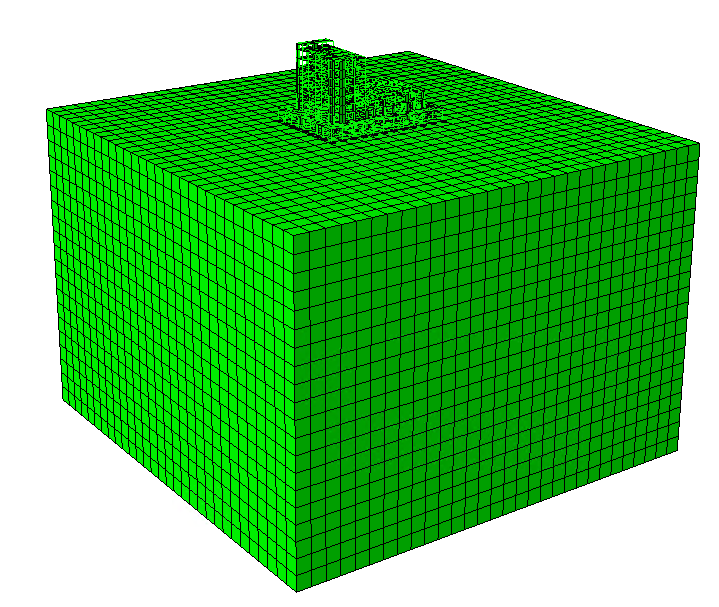

    本工程为某办公楼,地面以上10层(含隔震层),标准层层高3.6m,采用现浇钢筋混凝土框架剪力墙结构形式并对采取隔震措施,主次梁和板的混凝土强度为C30,柱和剪力墙的混凝土强度为C45,考虑土—结构动力相互作用,桩-土-隔震结构耦合有限元模型见图4-1。
土-桩-隔震结构 多尺度耦合动力响应分析的图12
图4-1 桩-土-结构耦合有限元模型

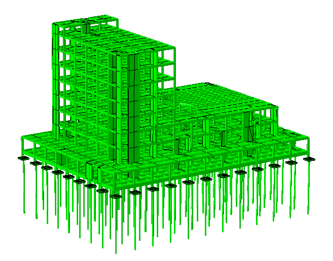

土-桩-隔震结构 多尺度耦合动力响应分析的图13
图4-2 整体结构有限元模型

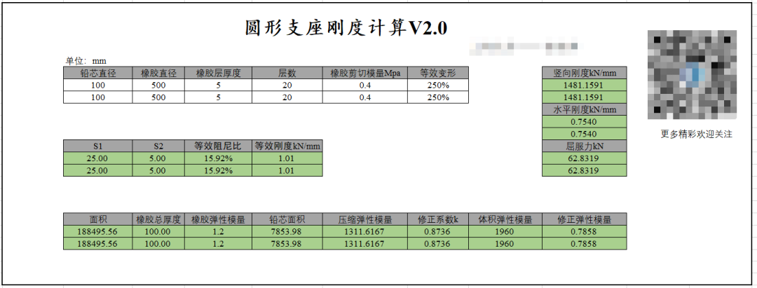

本文采用的隔震支座的相关参数如下图4-3所示。
土-桩-隔震结构 多尺度耦合动力响应分析的图14
图4-3 隔震支座参数

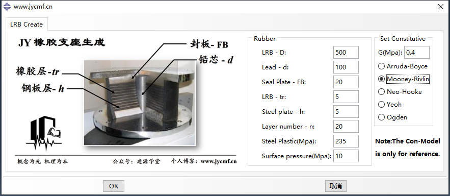

为验证隔震支座所用本构模型的模拟值与理论值是否吻合,详情可看:
【JY】JYLRB插件:一键生成ABAQUS橡胶支座模型

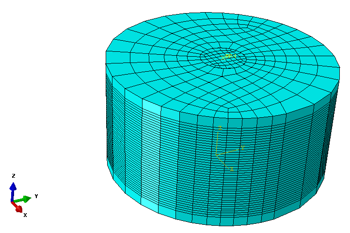

对隔震支座进行局部有限元分析,划分网格后的隔震支座如下图4-4所示。
土-桩-隔震结构 多尺度耦合动力响应分析的图15
图4-4 隔震支座网格划分

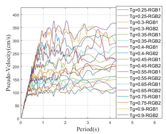

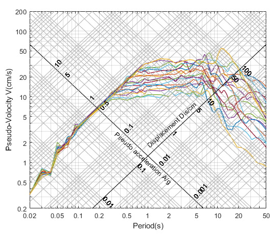

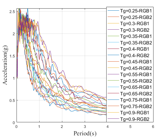

          本文分两组工况进行计算,工况一:天然波EL-Centro(0.4g),工况二:不同Tg(0.25s-0.9s)的人工波(0.22g),共10条人工波计算。图4-5至图4-7分别给出所输入人工波的地震动加速度反应谱、速度反应谱及三联反应谱曲线。
土-桩-隔震结构 多尺度耦合动力响应分析的图16
图4-5 人工波加速度反应谱
土-桩-隔震结构 多尺度耦合动力响应分析的图17
图4-6人工波速度谱
土-桩-隔震结构 多尺度耦合动力响应分析的图18
图4-7人工波三联谱

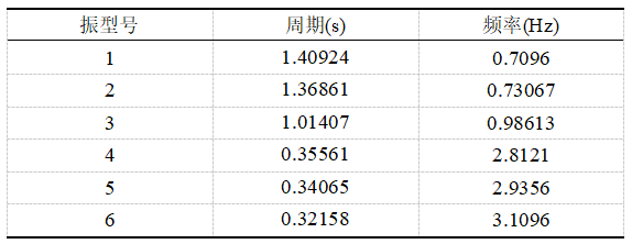

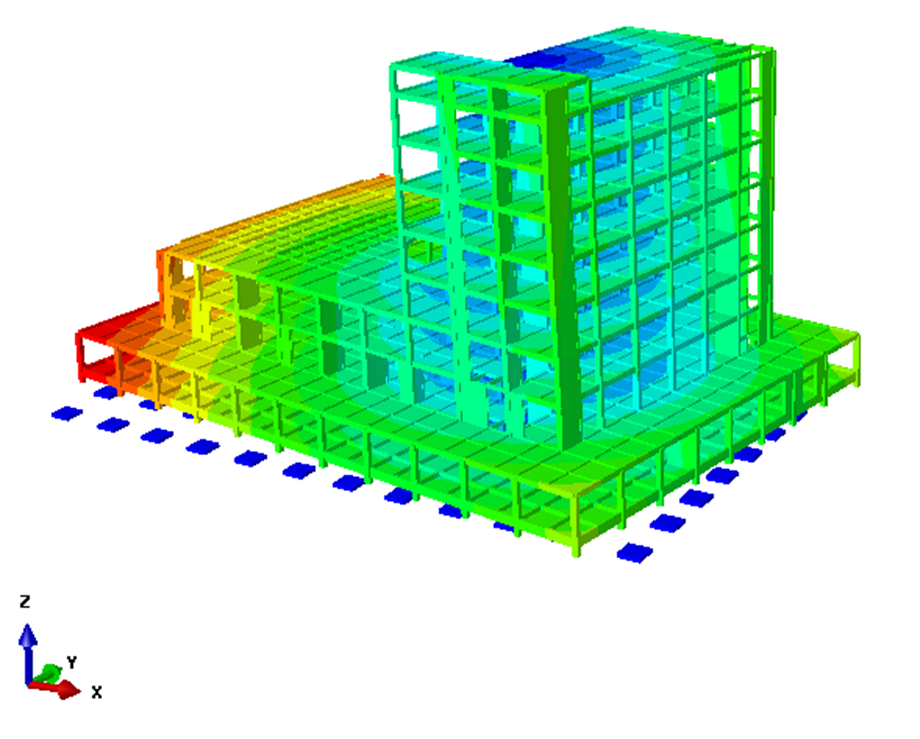

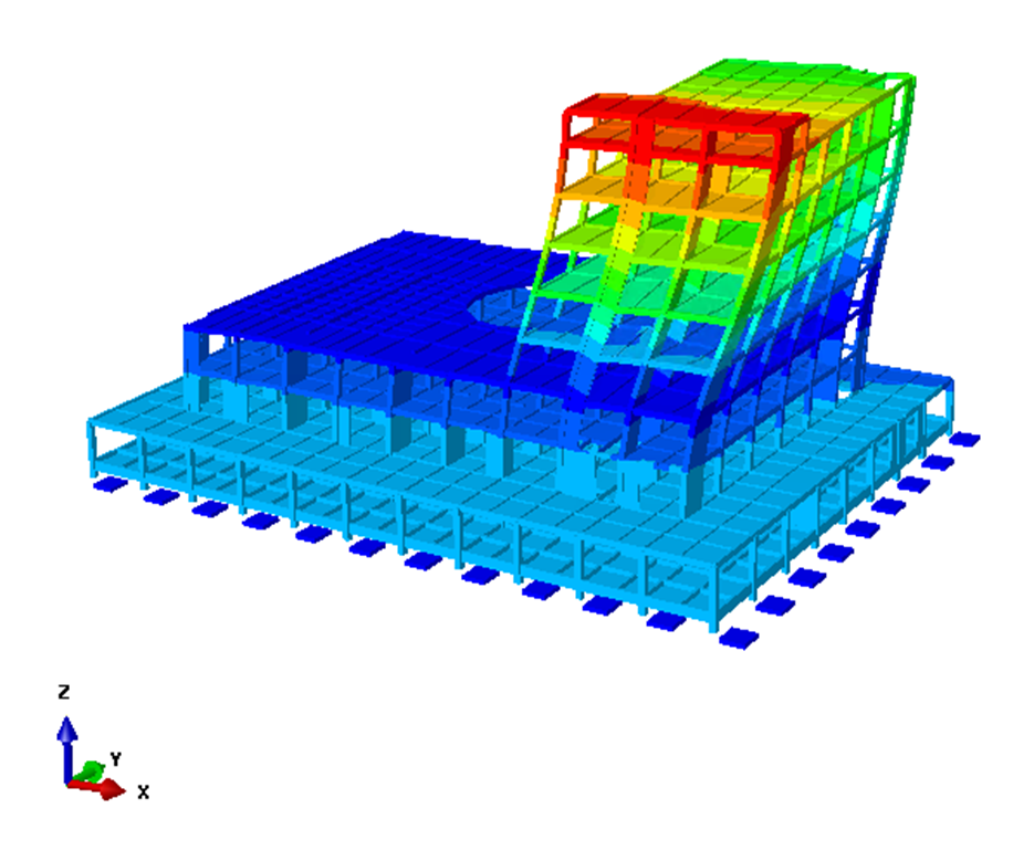

隔震结构的动力特性如下表所示,一阶周期为1.40924s。结构的前六阶模态振型如下图5-1中各图所示。
土-桩-隔震结构 多尺度耦合动力响应分析的图19

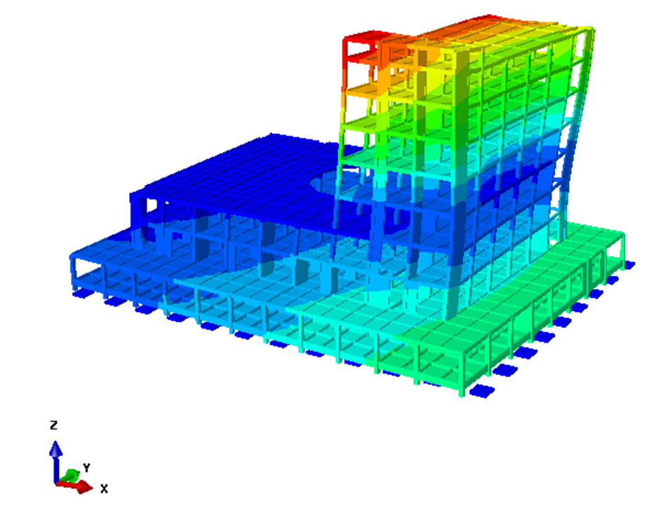

土-桩-隔震结构 多尺度耦合动力响应分析的图20
(a) 结构一阶振型
土-桩-隔震结构 多尺度耦合动力响应分析的图21
(b) 结构二阶振型
土-桩-隔震结构 多尺度耦合动力响应分析的图22
(c) 结构三阶振型
土-桩-隔震结构 多尺度耦合动力响应分析的图23
(d) 结构四阶振型
土-桩-隔震结构 多尺度耦合动力响应分析的图24
(e) 结构五阶振型
土-桩-隔震结构 多尺度耦合动力响应分析的图25
(f) 结构六阶振型
图5-1结构前六阶振型图

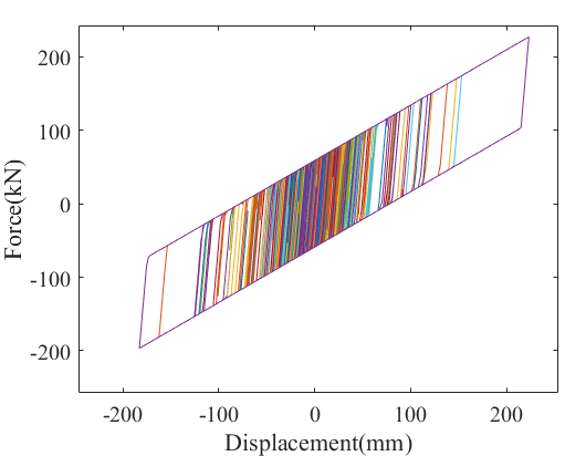

5.2隔震支座滞回曲线
    输入十条人工波地震波进行时程分析,在人工波作用下结构的隔震支座滞回曲线如下图5-2所示。
土-桩-隔震结构 多尺度耦合动力响应分析的图26
图5-2隔震支座滞回曲线

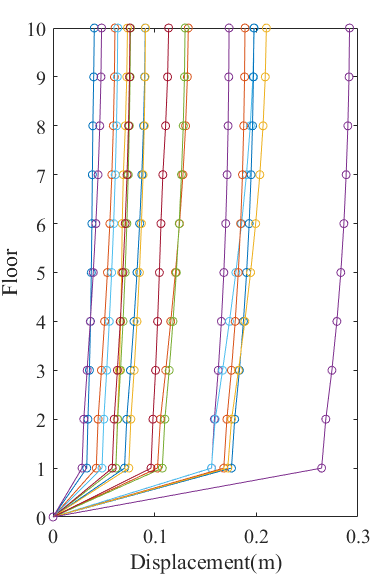

5.3层间位移
在十条不同人工波作用下,上部结构最薄弱的地方是10号楼层,且最大顶点位移为0.28m。
土-桩-隔震结构 多尺度耦合动力响应分析的图27
图5-3上部结构层间位移
