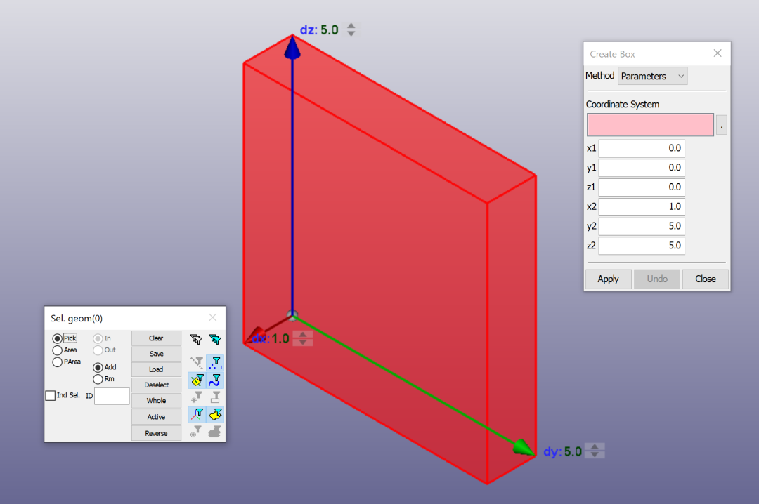

Geometry->Solid->Box,在Creat Box对话框或者图形视口(Graphics Viewport)输入实体单元尺寸,如果所示,点击Apply关闭完成长方体。
Ansys中级认证窗口课程:LS-DYNA中壳体与实体单元连接技术应用的图1

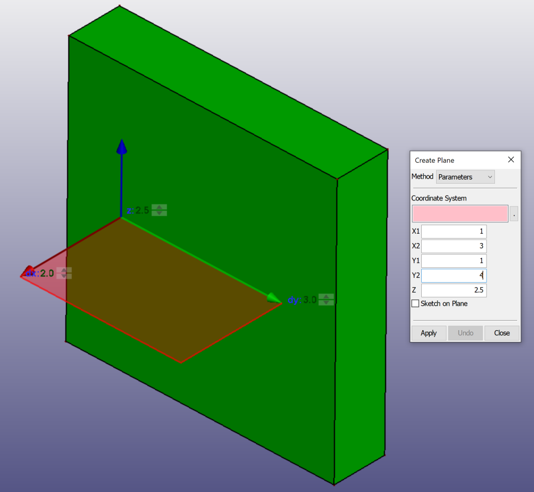

Geometry->Surface->Plane,在Create Plane输入如下图所示的参数,点击Appley生成平面。
Ansys中级认证窗口课程:LS-DYNA中壳体与实体单元连接技术应用的图2

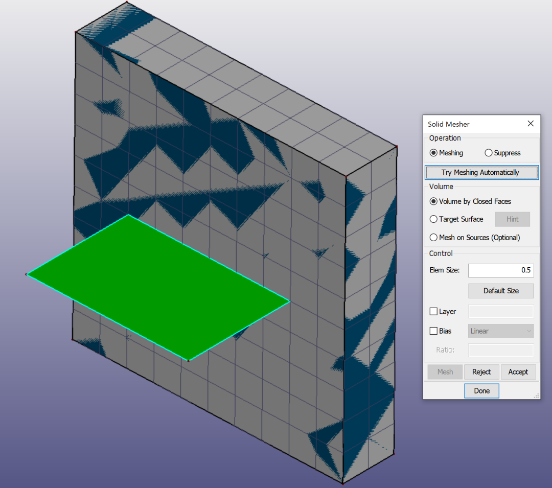

FEM->Element and Mesh->Solid Mesher对实体网格划分,填入Elem Size为0.5,点击Try Meshing Automatically,若不满意可以点击Reject拒绝,再从新调整尺寸等参数,确认无误,点击Accept。点击Apply结束,如图所示:
Ansys中级认证窗口课程:LS-DYNA中壳体与实体单元连接技术应用的图3

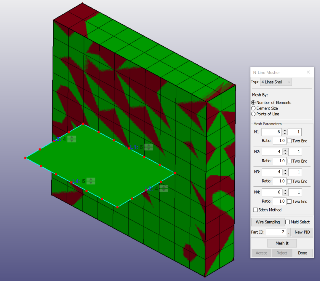

FEM->Element and Mesh->N-Line Mesher进行平面的网格划分,如下图所示,Type选择4Lines Shell,然后分别选择平面的四个边,输入对应的份数。 Ansys中级认证窗口课程:LS-DYNA中壳体与实体单元连接技术应用的图4
点击Mesh It若不满意可以点击Reject拒绝,再从新调整尺寸等参数,确认无误,点击Accept。最后点击Done结束。

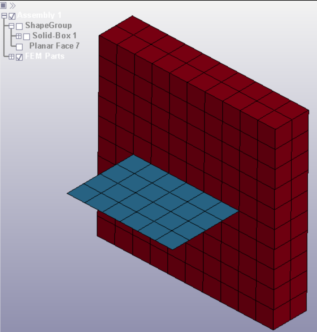

此时的网格和几何模型重合,为了让显示效果更好,在图形视口(Graphics Viewport)右上侧角关闭几何模型,如图所示

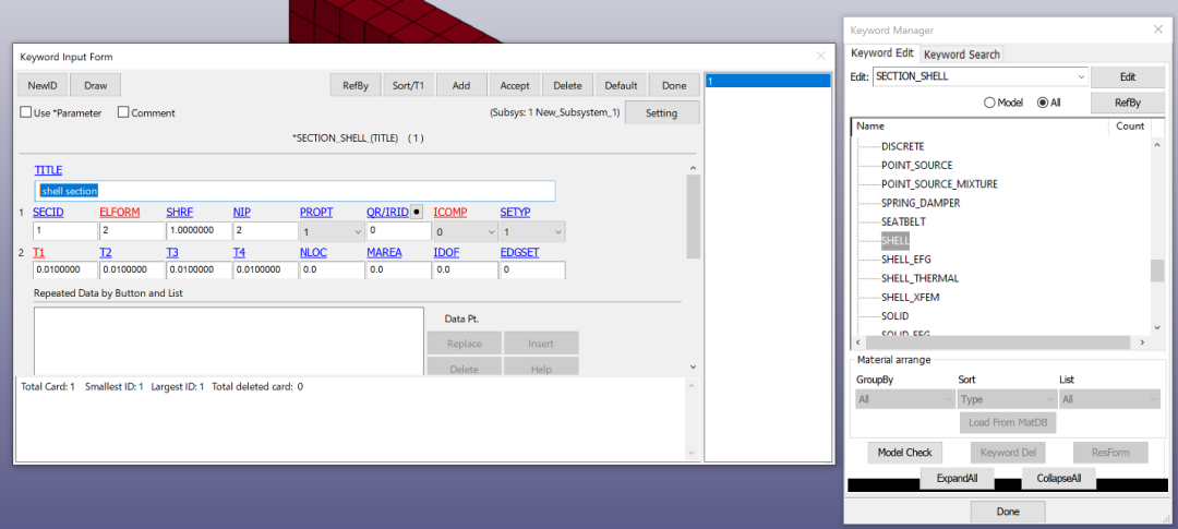

FEM->Model and Part->Keyword Manager打开Keyword Manager窗口,Section->Shell,双击或者选择后点击Edit按钮,打开Keyword Input Form,TITLE文本框输入shell section,厚度T1键入0.01回车,软件自动生成相同的T2~T4,点击Accept,右侧列表显示生成的section,点击Done关闭Keyword Input Form。如图所示
Ansys中级认证窗口课程:LS-DYNA中壳体与实体单元连接技术应用的图6

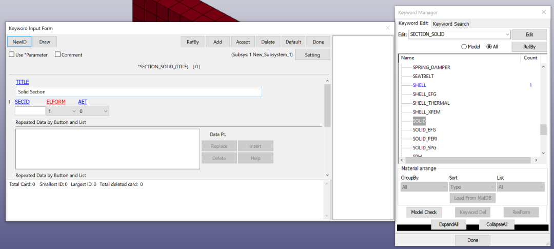

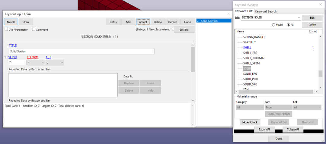

在Keyword Manager中选择Section->Solid,双击或者选择后点击Edit按钮,打开Keyword Input Form,TITLE文本框输入Solid Section点击Accept,右侧列表显示生成的section,点击Done关闭Keyword Input Form。如图所示
Ansys中级认证窗口课程:LS-DYNA中壳体与实体单元连接技术应用的图7

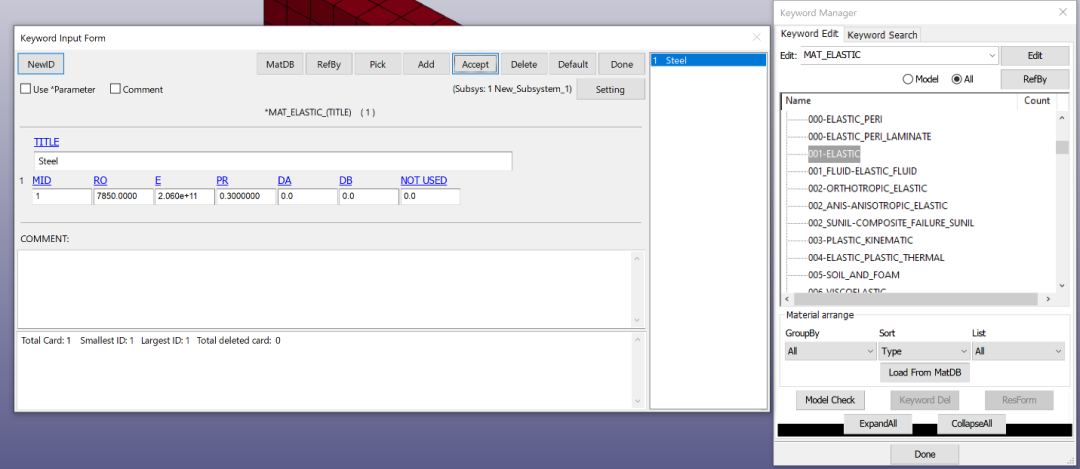

在Keyword Manager中选择Mat->001-ELASTIC,双击或者选择后点击Edit按钮,打开Keyword Input Form,点击NewID按钮,TITLE文本框输入Steel,密度RO键入7850,弹性模量E键入2.06e11,泊松比PR键入0.3,点击Accept,右侧列表显示生成的section,点击Done关闭Keyword Input Form。如图所示在Keyword Manager中点击Done关闭窗口。
Ansys中级认证窗口课程:LS-DYNA中壳体与实体单元连接技术应用的图9

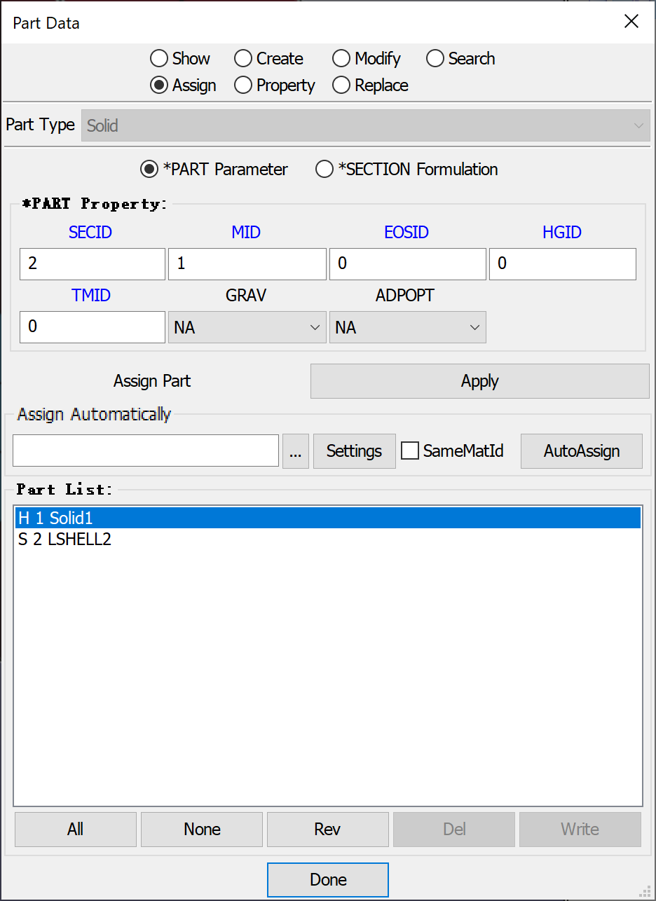

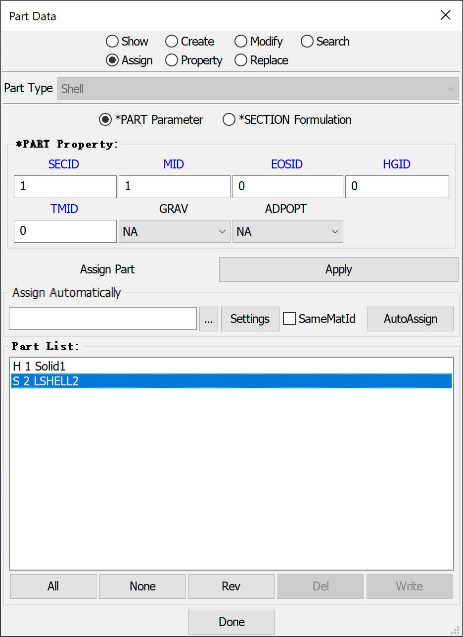

FEM->Model and Part->Part Data打开Part Data窗口,在上方选择Assign,第一步制定H 1 Solid1的Section ID和MID分别为2和1,点击Apply,如下图所示:
Ansys中级认证窗口课程:LS-DYNA中壳体与实体单元连接技术应用的图10 Ansys中级认证窗口课程:LS-DYNA中壳体与实体单元连接技术应用的图11
第二步,点击S 2 LSHELL2,Section ID和MID分别为和1,点击Apply,如图上所示。
在Part Data中点击Done,关闭Part Data。

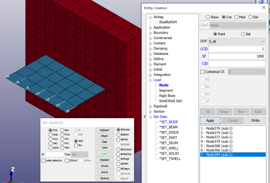

FEM->Model and Part->Create Entity打开Entity Creation对话框,选择Load->Node,点击point单选按钮,DOF采用默认的X_dir,LCID选择或输入1,SF输入1000,选择节点,点击Apply,如图所示:

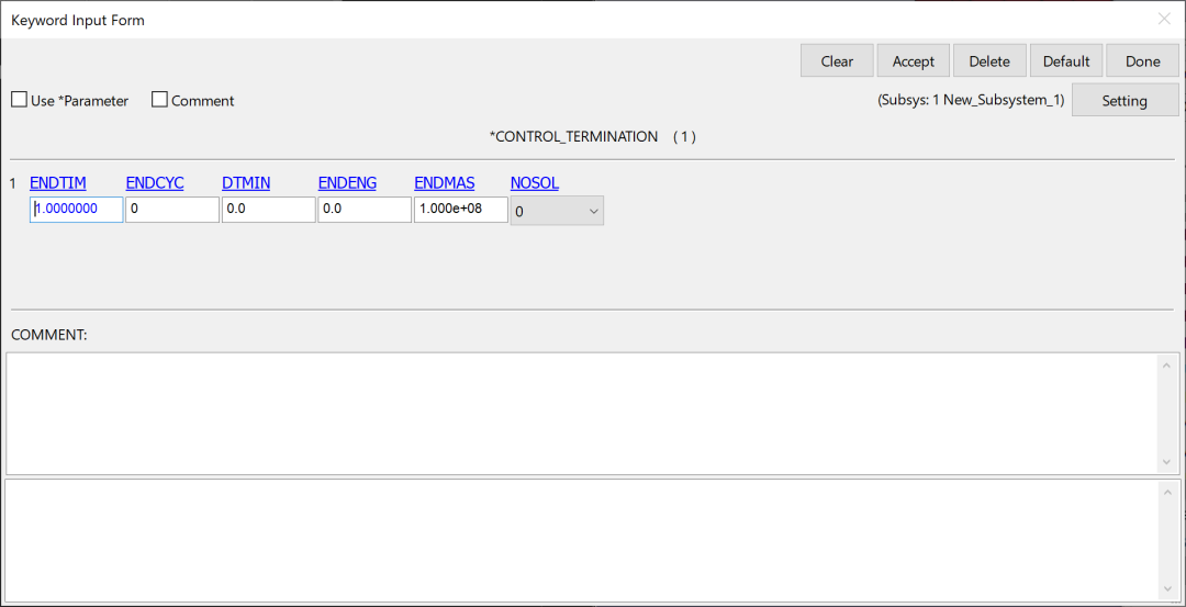

1.1.7 计算时长
打开Keyword Manager,选择CONTROL->TERMINATION,ENDTIM键入1,计算时间为1s,点击Accept,点击Done关闭Keyword Input Form。

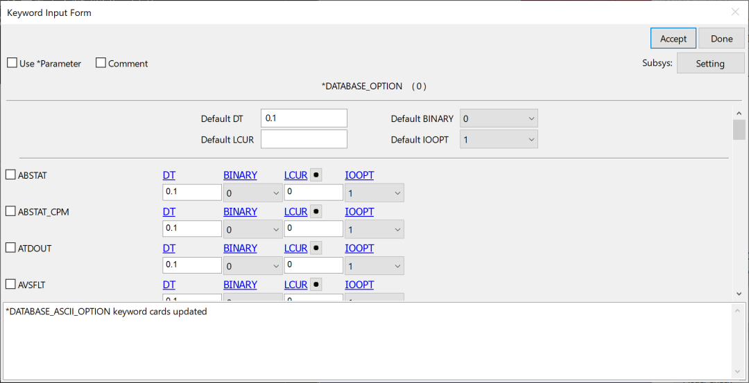

在Keyword Manager中选择DATABASE->ASCII_option,双击或者选择后点击Edit按钮,打开Keyword Input Form,在Default DT键入0.1回车,所有的时间间隔均为0.1s,点击Accept,最下侧的文本框显示“*DATABASE_ASCII_OPTION keyword cards updated”,点击Done关闭Keyword Input Form。如图所示:
Ansys中级认证窗口课程:LS-DYNA中壳体与实体单元连接技术应用的图15

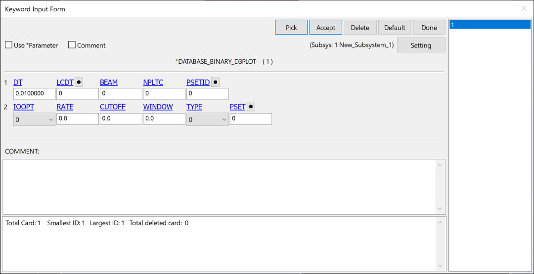

在Keyword Manager中选择DATABASE->BINARY_D3PLOT,双击或者选择后点击Edit按钮,打开Keyword Input Form,在DT键入0.01回车,输出帧间隔均为0.01s,点击Accept,右侧列表栏出现生成数据,点击Done关闭Keyword Input Form。如图所示:
Ansys中级认证窗口课程:LS-DYNA中壳体与实体单元连接技术应用的图16

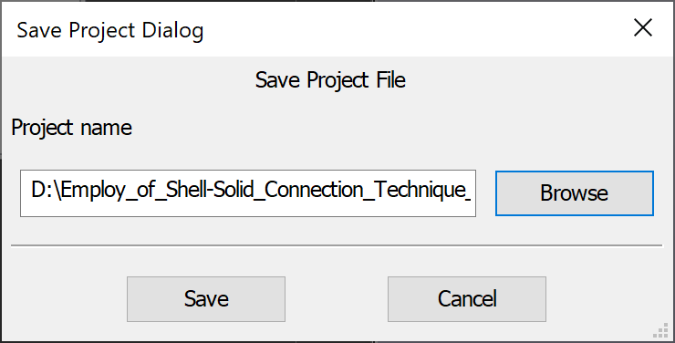

1.1.9 保存项目
File->Save Project,在Save Keyword中键入File Name,点击Save,如图所示。

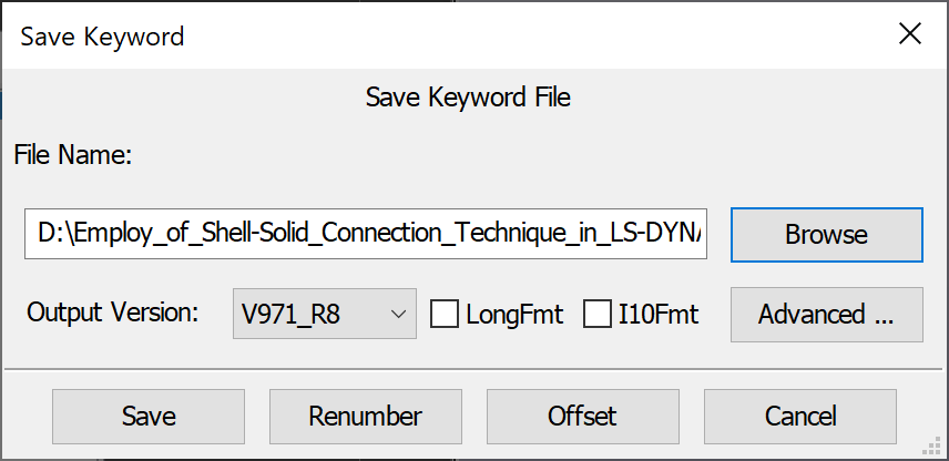

1.1.10 保存K文件
File->Save Keyword,在Save Keyword中键入File Name,点击Save,如图所示。

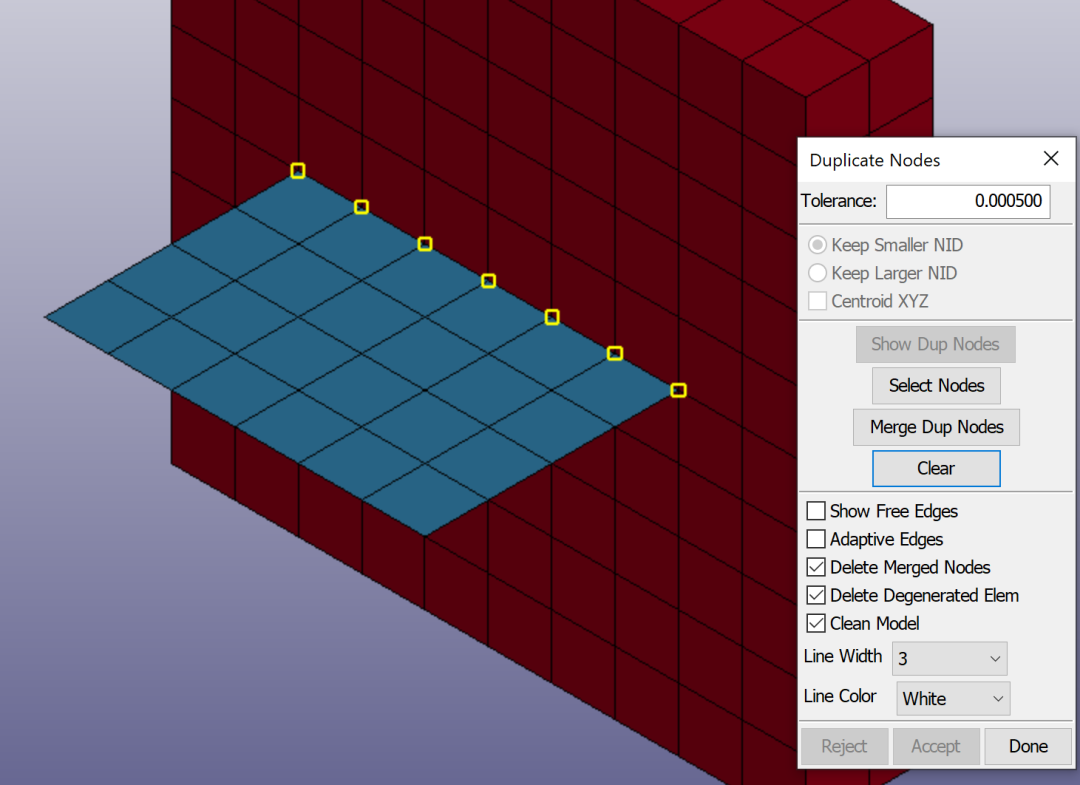

FEM->Element Tools->Duplicate Nodes,点击Show Dup Nodes,如图所示,重合节点用黄色方框显示
Ansys中级认证窗口课程:LS-DYNA中壳体与实体单元连接技术应用的图19
点击Merge Dup Nodes进行合并。

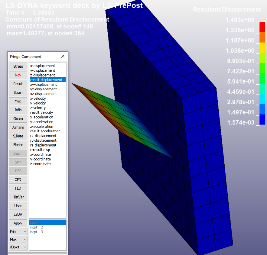

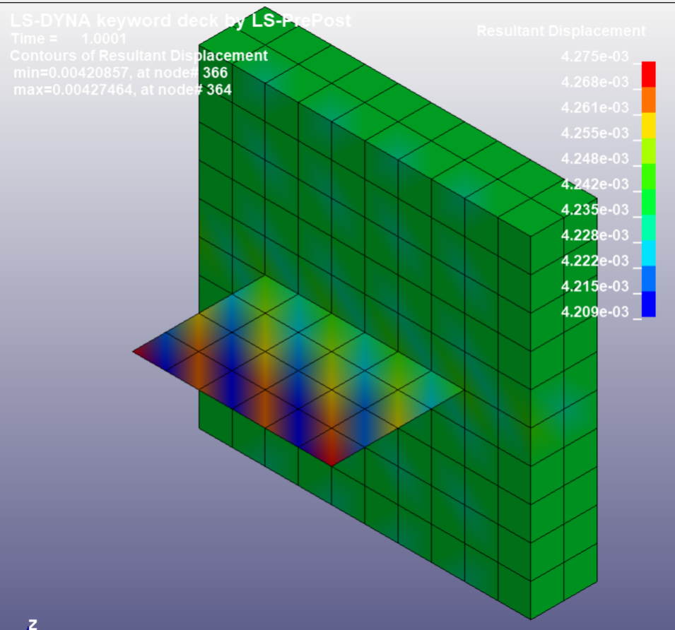

进行计算,可以用LS-RUN,也可以用ANSYS Mechanical APDL Product Launcher,计算结果如下图所示,从图中明显看出壳单元并未被拉开。
Ansys中级认证窗口课程:LS-DYNA中壳体与实体单元连接技术应用的图20
修改受力方向为Z向,变形很大,并且板没有变弯,说明没有传递弯矩。
Ansys中级认证窗口课程:LS-DYNA中壳体与实体单元连接技术应用的图21

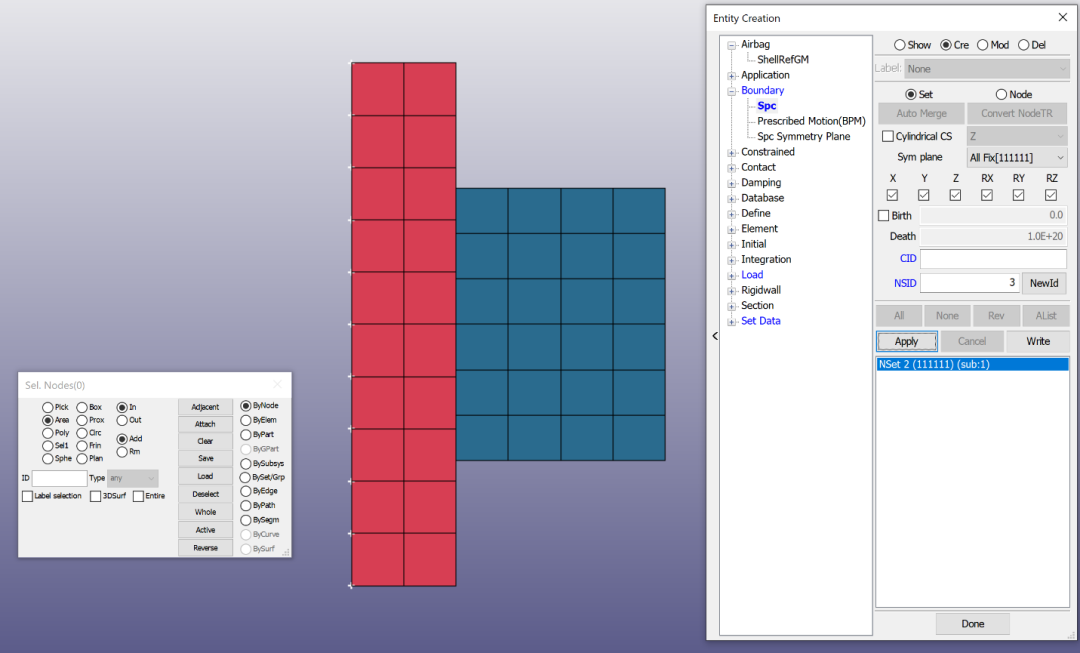

FEM->Model and Part->Create Entity打开Entity Creation窗口选择Set Data->*SET_NODE,点击右侧的Cre单选按钮,即新建一个节点组,在Title中输入名称为by hand,如下左图所示:
Ansys中级认证窗口课程:LS-DYNA中壳体与实体单元连接技术应用的图22

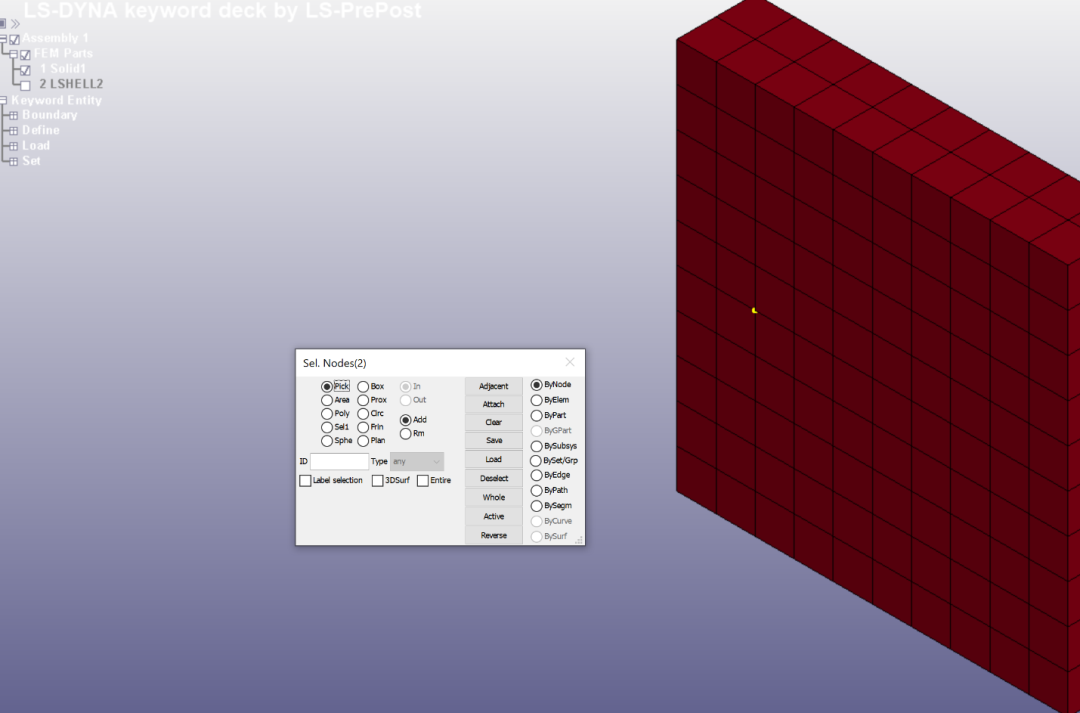

分别选择同一位置壳单元和实体单元上的点,选择壳单元时在左上角关闭实体单元,选择实体单元时打开壳单元,关闭壳单元,最后恢复选择。
Ansys中级认证窗口课程:LS-DYNA中壳体与实体单元连接技术应用的图23
Ansys中级认证窗口课程:LS-DYNA中壳体与实体单元连接技术应用的图24
在Entity Creation中点击Apply,在下侧列表中出现新生成的节点对。依次生成七个节点对,如果想看批量处理法,请查看视频。最后点击Done关闭Entity Creation。

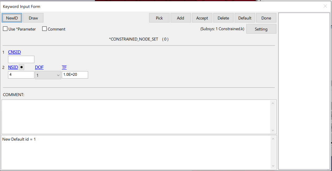

在Keyword Manager中选择Constrained->NODE_SET,双击或者选择后点击Edit按钮,打开Keyword Input Form,输入刚刚创建的NSID,每一对节点分别进行三个平动方向的约束,即DOF分别选择1、2、3,也就是x、y、z方向。
Ansys中级认证窗口课程:LS-DYNA中壳体与实体单元连接技术应用的图25
依次生成七个约束,如果想看批量处理法,请查看视频。最后点击Done关闭Entity Creation。

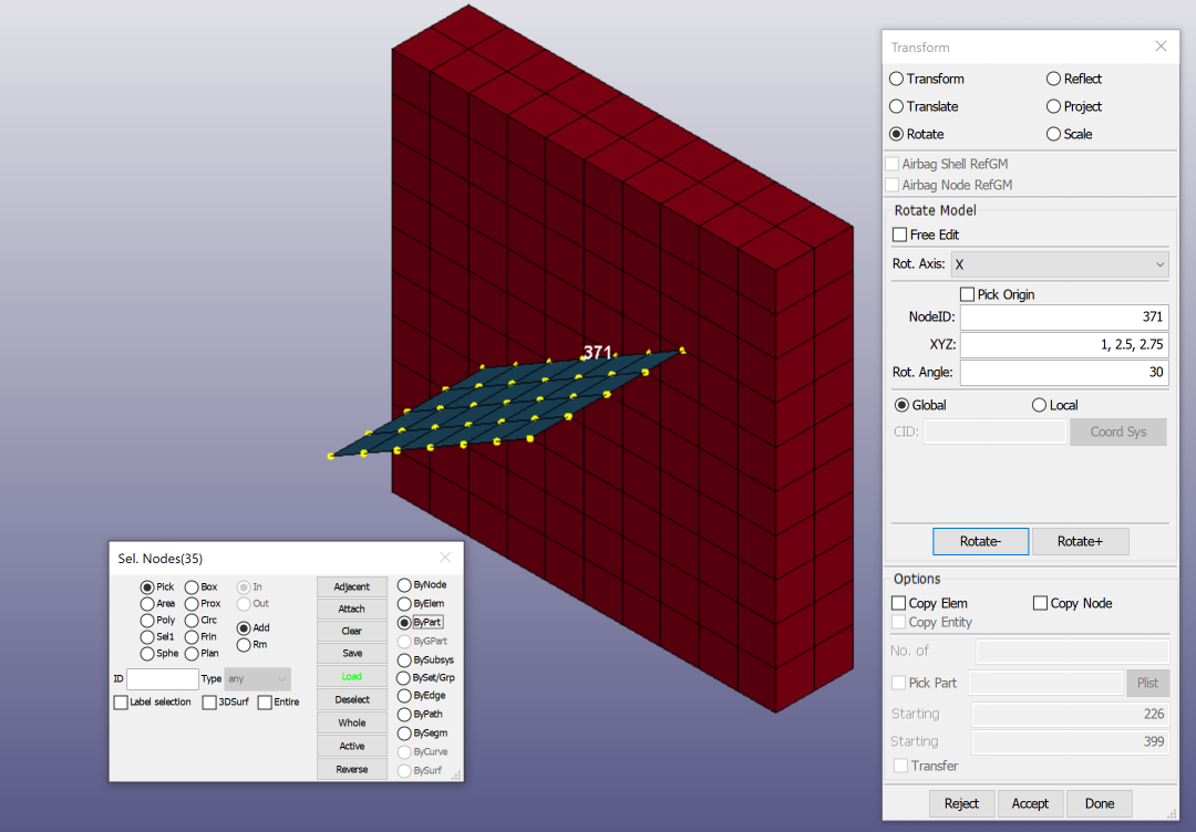

接触法支持节点不重合,因此我们现将节点向上移动0.25,点击FEM->Element Tools->Transform,在Sel. Nodes中选择ByPart,然后选择shell单元,选择Translate单选按钮,Direction选择Z,Distance输入0.25,点击Tans+按钮。还可以进行旋转,调整后如图所示: Ansys中级认证窗口课程:LS-DYNA中壳体与实体单元连接技术应用的图26
点击Accept,确认无误后点击Done。

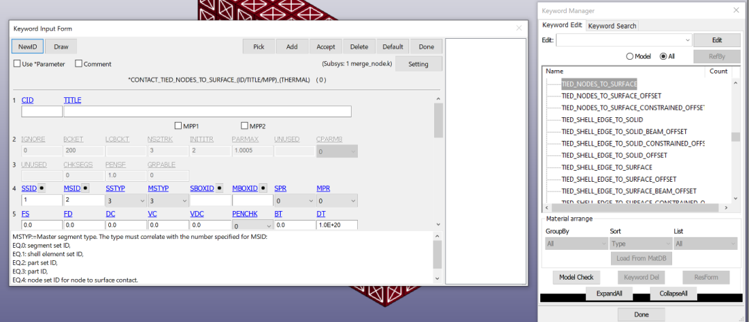

CONTACT->CONTACT-TIED_SHELL_EDGE_TO_SOLID
在Keyword Input Form窗口,先选择SSTYP和MSTYP为3,然后选择SSID为1,MSID为2,如下图所示: Ansys中级认证窗口课程:LS-DYNA中壳体与实体单元连接技术应用的图27
点击Accept接受,然后点击Done关闭。
