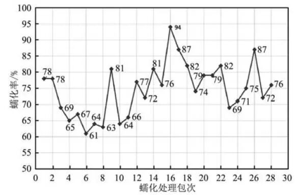

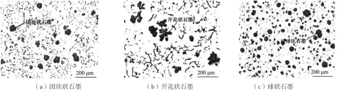

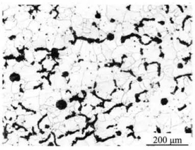

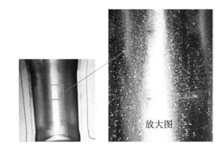

由于蠕化处理过程中的变化因素比较多,蠕化率的稳定性非常差。图1为连续统计的28包次的蠕化率分布,可以看到,蠕化率在61%~94%之间变化,平均值为75%,均方差为6.6%。其模具蠕化率波动范围如此之大,将导致模具的铸造性能、力学性能、物理性能和使用性能极不稳定。另外,金相组织中还经常出现过共晶的团块状石墨、开花状石墨,甚至出现了大量球状石墨,如图2所示。有时候还会出现石墨漂浮。这在很大程度上影响了玻璃模具的导热能力,也促使了模具内腔表面在高温下容易出现凹坑和氧化(图3),耐磨性差,模具使用寿命缩短,玻璃制品的表面质量降低。经验表明,如果蠕墨铸铁玻璃模具的蠕化率和石墨形态控制不合格,它的使用寿命还不如D型石墨铸铁的玻璃模具寿命高。这也导致玻璃模具铸件容易出现缩松缺陷,如图4所示。如果出现过球化现象,铸件的缩孔和缩松缺陷将更加严重。铸件的缩松缺陷影响了模具机加工性能,常出现钻头刀具折断,冷却孔不垂直等问题。

图2 蠕墨铸铁中的异态球状石墨
“两步法”蠕化处理工艺在蠕墨铸铁中的应用的图3
图3 玻璃模具表面的氧化凹坑

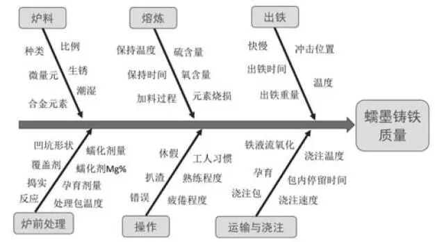

分析冲入法蠕化处理玻璃模具存在的上述技术问题,其原因是影响蠕化处理稳定性的工艺参数较多,导致其冶金质量波动较大,如图5所示。
“两步法”蠕化处理工艺在蠕墨铸铁中的应用的图5
图5 影响蠕化处理过程稳定性的因素
经过在现场蠕化处理观察和对照分析,安迪公司冲入法蠕化处理存在四个主要问题。一是原铁液的冶金质量控制不稳定:原来主要采用光谱分析控制原铁液的碳硅含量。碳和硅都是非金属元素,原铁液的碳硅含量较高,光谱试样有时候不能获得全白口,导致碳硅含量检测不准确,特别是含碳量的变化比较大。二是即使采用了电子秤,有时候工人疏忽导致出铁量控制不准确,特别是对于中频炉熔炼出铁的最后一包出铁量更不好控制,这相当于蠕化剂的加入量发生波动。三是出铁和蠕化处理过程中,出铁冲入包内位置和出铁速度不稳定,蠕化处理反应时间波动较大,导致镁的吸收率不一致。四是仅仅依靠光谱分析控制稀土镁的残留量,导致活性镁含量误差大。由于光谱分析的是全镁,其中包括铁液中的氧化镁、硫化镁和活性镁,而真正影响蠕化率的是活性镁的含量。如果原铁液硫含量较高,或者光谱取样深度不够,试样中的镁和稀土的化合物含量高,结果是光谱分析的残留镁和稀土含量高,而活性镁不一定高。所以,有时候出现残留稀土镁含量在控制范围内,但是出现蠕化率偏高,或者蠕化失败的现象。实践证明,仅仅依靠光谱分析变质元素的含量来稳定控制蠕墨铸铁的蠕化率是有一定难度的。上述四个问题在我国“一步法”蠕化处理的铸造工厂都不同程度的存在。

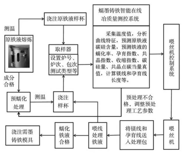

根据上述分析可知,冲入法蠕化处理过程的有些变化因素是不可控的,也就是说蠕化铁液的冶金质量波动不可避免。既然如此,如果能够在浇注前,对冲入法蠕化铁液冶金质量的波动性进行准确定量预测,然后,对蠕化铁液进行修正,以获得合格蠕化铁液,从而保证所浇注的蠕墨铸铁件的质量稳定性。人们将此蠕化处理定义为“两步法”蠕化处理工艺。“两步法”蠕化处理工艺主要步骤是在控制好原铁液化学成分的基础上,首先进行蠕化预处理,然后对冶金质量变化较大的铁液进行喂丝调质处理。图6为“两步法”蠕化处理工艺流程简图。
“两步法”蠕化处理工艺在蠕墨铸铁中的应用的图6
图6 “两步法”蠕化处理工艺流程图
当中频炉熔炼原铁液熔清并达到1450℃左右时,调整好合金元素含量后,浇注原铁液热分析样杯,测试原铁液的碳硅含量及液相线碳当量;当原铁液碳硅及其他化学成分满足要求后,出铁进行预蠕化处理,预处理采用冲入法,预处理剂为球化剂+少量稀土金属或者稀土基的蠕化剂。一般来讲,预蠕化处理铁液的蠕化率要高于铸件所要求的蠕化率,这也叫欠处理,一般控制预处理蠕化率在90%以上。利用蠕墨铸铁冶金质量在线智能分析系统对预蠕化处理后的铁液进行全面冶金质量技术指标分析,如蠕化率、孕育指数、共晶指数、收缩倾向、共晶点碳当量、奥氏体析出量、石墨化膨胀因子、石墨漂浮因子等。然后,根据所生产蠕墨铸铁玻璃模具铸件的蠕化率(80%~90%)等技术要求,智能系统自动计算对预处理后铁液的镁线和孕育线长度,并自动进行喂线处理,达到进一步修正预处理铁液的蠕化率和孕育效果等冶金质量指标的目的,以获得合格蠕化率的铁液。
在安迪模具公司生产条件下,蠕化镁线的直径为9mm,孕育线的直径为13 mm。对于处理700kg铁液,根据蠕化预处理的铁液蠕化率的波动状况,一般二次喂镁线长度在3~7m,孕育线长度3~6m。喂丝后,浇注铸件,从而保证玻璃模具铸件的蠕化率控制在80%~90%范围内,稳定了蠕墨铸铁玻璃模具铸件的性能。

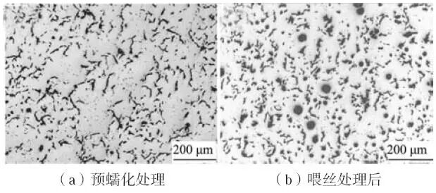

图7为预蠕化处理和喂镁线5.2 m铁液凝固后的石墨形态。由图7可见,预处理后的蠕化率约为95%,喂丝后铁液的活性镁含量提高,石墨球数量增多,蠕化率降到约83%。
“两步法”蠕化处理工艺在蠕墨铸铁中的应用的图7
图7 不同蠕化处理蠕墨铸铁中的石墨形貌

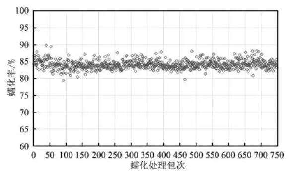

生产实践表明:“两步法”蠕化处理的玻璃模具铸件的蠕化率稳定,且有效地防止蠕化衰退。图8为连续统计的750包次的“两步法”蠕化处理铁液蠕化率分布情况。
“两步法”蠕化处理工艺在蠕墨铸铁中的应用的图8
图8 两步法”蠕化处理的玻璃模具蠕化率分布

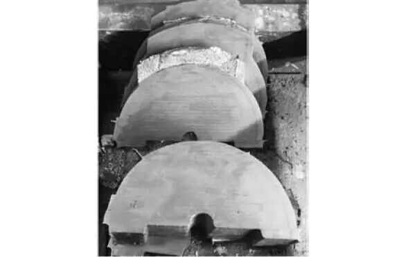

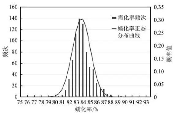

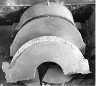

由图8可见,蠕化率在80%至90%之间变化,蠕化率平均值为84%。蠕化率的分布符合正态函数分布,如图9所示,其均方差为1.3%,它仅是冲入法蠕化处理蠕化率均方差的20%。这说明,“两步法”蠕化处理工艺获得的蠕化率非常稳定,波动范围较小。同时,控制蠕化铁液的动态共晶指数在1~2.5之间,在非平衡凝固条件下,属于近过共晶的凝固模式。动态共晶指数在此范围内,大量共晶凝固开始前,液相中首先析出一定数量的过共晶石墨,这部分石墨产生的石墨化膨胀可以抵消一部分液态收缩和奥氏体凝固收缩,消除了模具铸件的缩松缺陷(图10)。由图10可见,“两步法”蠕化处理的玻璃模具铸件内部无缩松缺陷。同时实践证明,在此共晶指数范围内,铁液也不会产生石墨漂浮,组织中没有粗大的过共晶石墨析出,这有利于提高玻璃模具的高温抗氧化性能,模具内腔表面没有凹坑的产生,耐磨性提高,有利于提高玻璃模具的使用寿命。
“两步法”蠕化处理工艺在蠕墨铸铁中的应用的图9
图9 “两步法”蠕化处理的蠕化率正态分布图
“两步法”蠕化处理工艺在蠕墨铸铁中的应用的图10
图10 “两步法”蠕化处理的玻璃模具铸件解剖面

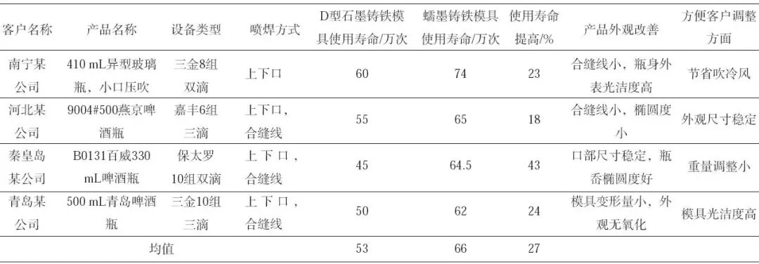

表1为“两步法”蠕化处理玻璃模具的实际使用效果情况。可以看到,在4家玻璃制品公司原来使用D型石墨铸铁的玻璃模具,最高使用寿命达到60万次,最低使用寿命45万次,平均使用寿命为53万次。在相同生产条件下,“两步法”蠕墨铸铁玻璃模具的最高使用寿命为74万次,最低使用寿命为62万次,平均使用寿命为66万次,比D型石墨铸铁玻璃模具平均使用寿命提高了27%。由此可见,当蠕墨铸铁玻璃模具的蠕化率等冶金质量技术指标稳定之后,其模具使用寿命获得了大幅度提高。另外,模具的尺寸稳定,抗氧化能力强,修整工作量小,耐磨性高,玻璃制品的表面质量也同时得到了提高。
