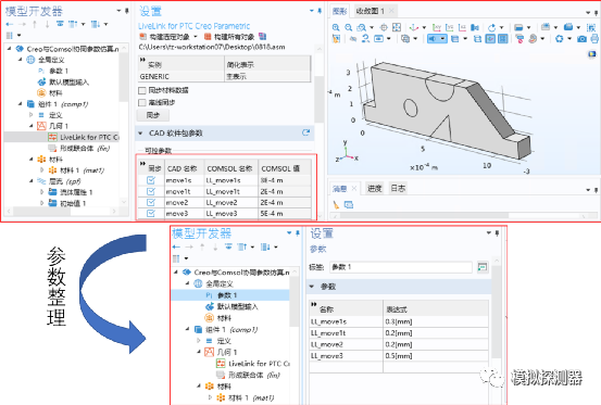

本次采用 Comsol与Creo协同仿真,将Creo里面的参数通过LiveLink与 Comsol同步。更改几何可在Creo里面操作,这样同步后附加在Comsol里面的边界条件保持不变。

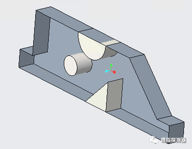

基于Comsol LiveLink与Creo的参数化仿真的图1
图1 Creo几何模型示意图

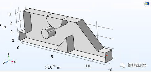

基于Comsol LiveLink与Creo的参数化仿真的图2
图2 Comsol几何模型
注: Comsol里面几何下的联合体功能相当于DM里面的From New Part操作,可以形成共享几何体,不需要进行布尔操作再进行共享操作。
Live Link接口
通过Comsol几何菜单栏的Live Link接口将Creo里面的几何同步过来,如下图3所示;

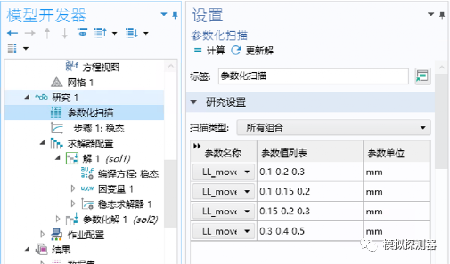

设置参数化扫描
设置固体区域的位置参数,一共有4个参数变量,本次将每个变量设置为3个,总共计算工况81个,全部统计在后处理。

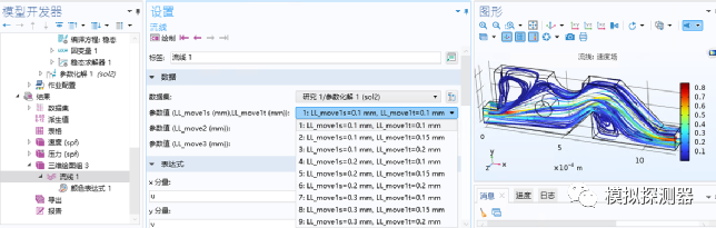

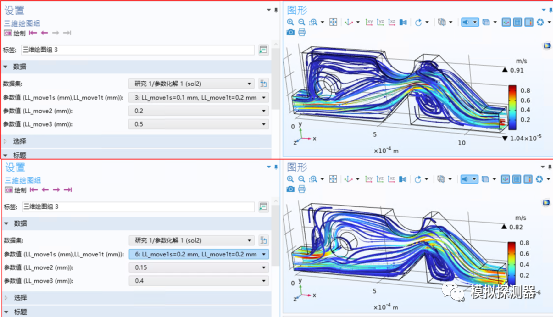

结果可视化
基于Comsol LiveLink与Creo的参数化仿真的图5
05
不同流场几何分析
基于Comsol LiveLink与Creo的参数化仿真的图6
