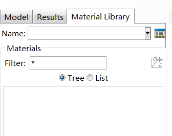

2、进入Property模块时,CAE界面左侧常用于显示模型树的一栏中会出现材料库 material library
3、点击name一行的材料库管理器material library manager ,弹出定义材料库的对话框界面

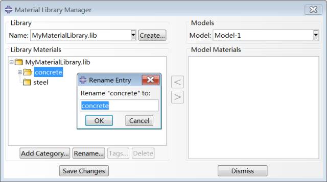

点击create 定义新的材料库。
输入材料库的名称,选择储存位置,位于abaqus的数据定义的目录下。
点击OK,在上述的目录下会生成MyMaterialLibrary.lib文件,同时界面中Library Materials增加了新定义的材料库的总目录。
5、
点击add category ,可以分别添加concrete 和steel 的子目录。
分别在子目录下面可以点击左箭头,添加对应的材料。
6、
点击rename可以重命名材料,点击Tags可对每个具体的材料模型添加标签说明。
7、完成定义后,点击save changes。此时完成了材料库的定义,如果需要再添加材料模型,打开材料库管理器,按照上述操作添加即可。

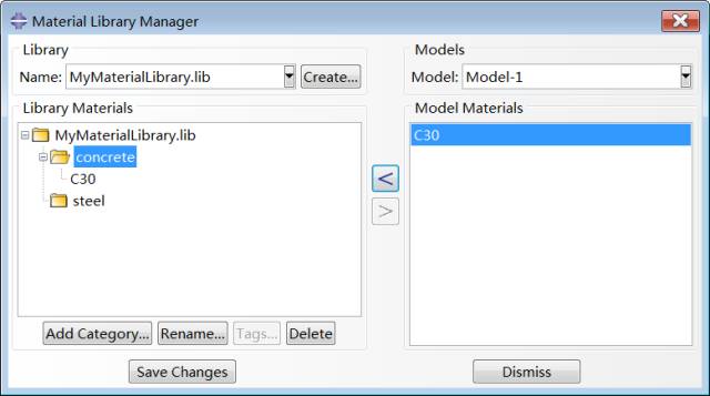

有了自己的材料库后,从材料库向CAE模型中导入材料模型有两种方法:
1、
使用时先进入Property模块,在材料库中选择需要添加的材料模型名称,比如C30,再点击应力应变关系的图标,就可以将该材料模型添加到当前模型中。
2、 进入property模块,打开材料库管理器,点击需要添加的材料,在model一栏选择模型名称,然后点击右箭头,就可将该材料添加到model-1模型的材料模块中。
