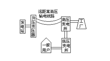

输电原理
电力知识图谱—电力环节:输电的图1
图 | 输电过程示意图
输电线路是用变压器将发电机发出的电能升压后,再经断路器等控制设备接入输电线路来实现。
通过输电,把相距远的(可达数千千米)发电厂和负荷中心联系起来,使电能的开发和利用超越地域的限制,输电还可以将不同地点的发电厂连接起来,实行峰谷调节。

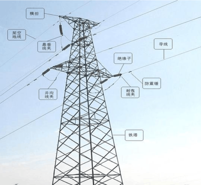

输电线路相对于变电设备而言较为简单,构成也较为单一;按照设备状态检修定,输电线路主要划分为7个单位、1个环境。
7个单元分别是杆塔、导地线、绝缘子、金具、杆塔基础、接地装置、附属设施,一个环境是指通道环境。

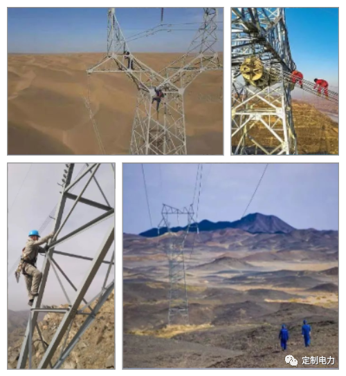

输电线路的运维
个人感觉,输电线路的运维最苦B。
营销同志们是要被客户骂,但输电同志们是要接受大自然的严峻考验,看下我们输电同志的巡检英姿:
电力知识图谱—电力环节:输电的图3
图 | 沙漠、戈壁等输电线路运维
输电线路运维的主要工作:
#1
  巡视
定期或临时去户外巡视线路,及时发现线路本体、附属设施以及线路保护区出现的缺陷或隐患,近距离对线路进行观测、检查、记录的工作,并为线路检修、维护及状态评价(评估)等提供依据。
#2
■  检测
输电线路检测主要检测项目保护区、基础、杆塔、防雷设施及接地装置、导线和绝缘子等等,由线路运行单位负责。
是发现设备隐患、开展设备状态评估、为状态检修提供科学依据的重要手段。
#3
  维修
线路维修应遵循“应修必修,修必修好”的原则。
状态检修是在对输电设备或部件所处的健康状态进行诊断的基础上,对设备状态量超过状态控制值的部位或区段进行维护和修理的过程。
线路状态检修工作包括停电、不停电测试和试验以及停电、不停电检修维护工作。

发电厂发出的电能多为三相交流电,通过升压变压器,高压输电线路和降压变压器,配电线路和配电变压器将电能输送到用户。

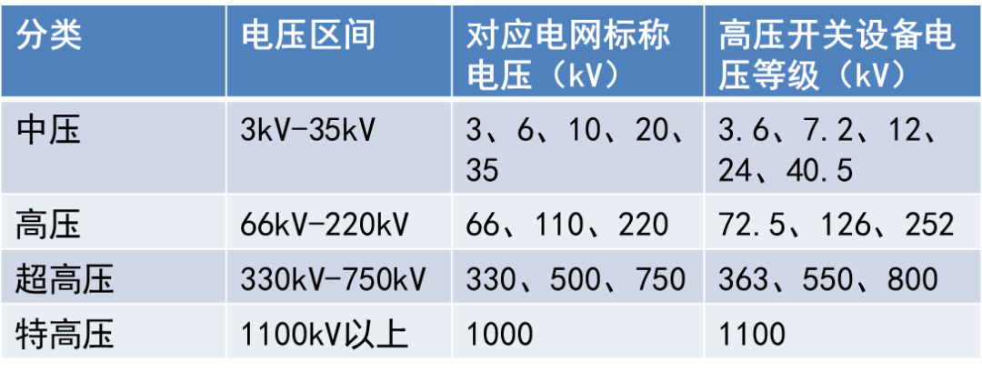

输电电压等级
电力知识图谱—电力环节:输电的图5
图 | 输电电压等级分类
传输电力是有损耗的,计算方式为I2R,  电流越大,发热越大,损耗越大,经济性越差,反之,电压越高,电流就越小,损耗就小,经济性好。
所以远距离传输都要用高电压输电,发电站出厂后先升压至110kV~1000kV(根据距离远近),再长距离输送到城市、农村周边,再降压进入居民地带。

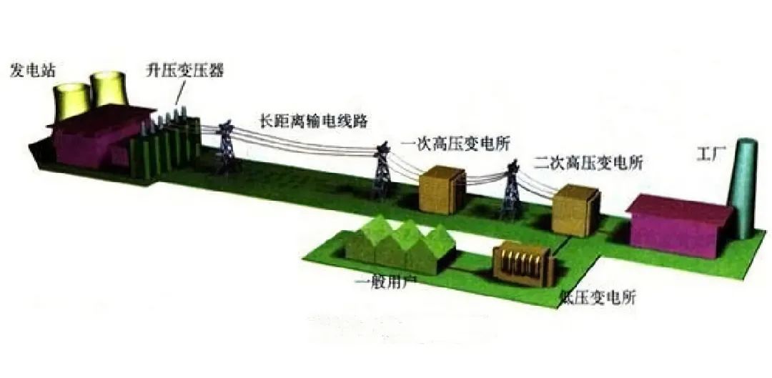

输送电能流程
电力知识图谱—电力环节:输电的图6
图 | 输送电能流程
输送电能总共有:发电站→升压变压器→高压输电线→降压变压器→用电单位等五个流程
电力工业初期,发电厂建在电力用户附近,直接向用户送电,所以那个时候只有发电和用电两个环节。
随着电力生产规模和负荷中心规模的扩大,发电中心,如大型火电基地、水电基地和核电基地均远离电力工作中心,为了让那些距离远的电力用户也用到电,就需要高压输电。

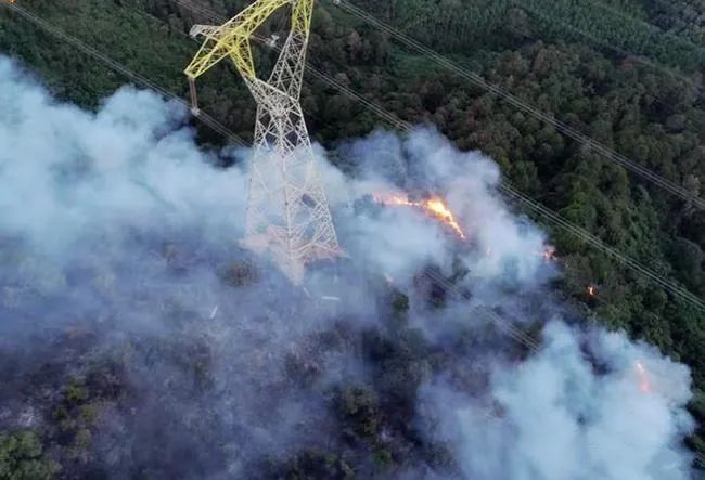

山火
电力知识图谱—电力环节:输电的图7
图 | 山火灾害
山火就是森林火灾,它对输电线路的安全影响极大,会导致送电通道的多回线路出现同时跳闸的现象,大量的输电不能正常输出,影响用电的安全与稳定。
所以,对通过林区的架空输电线路,应加强巡视和维护,导、地线与树木间距离应符合有关规定。

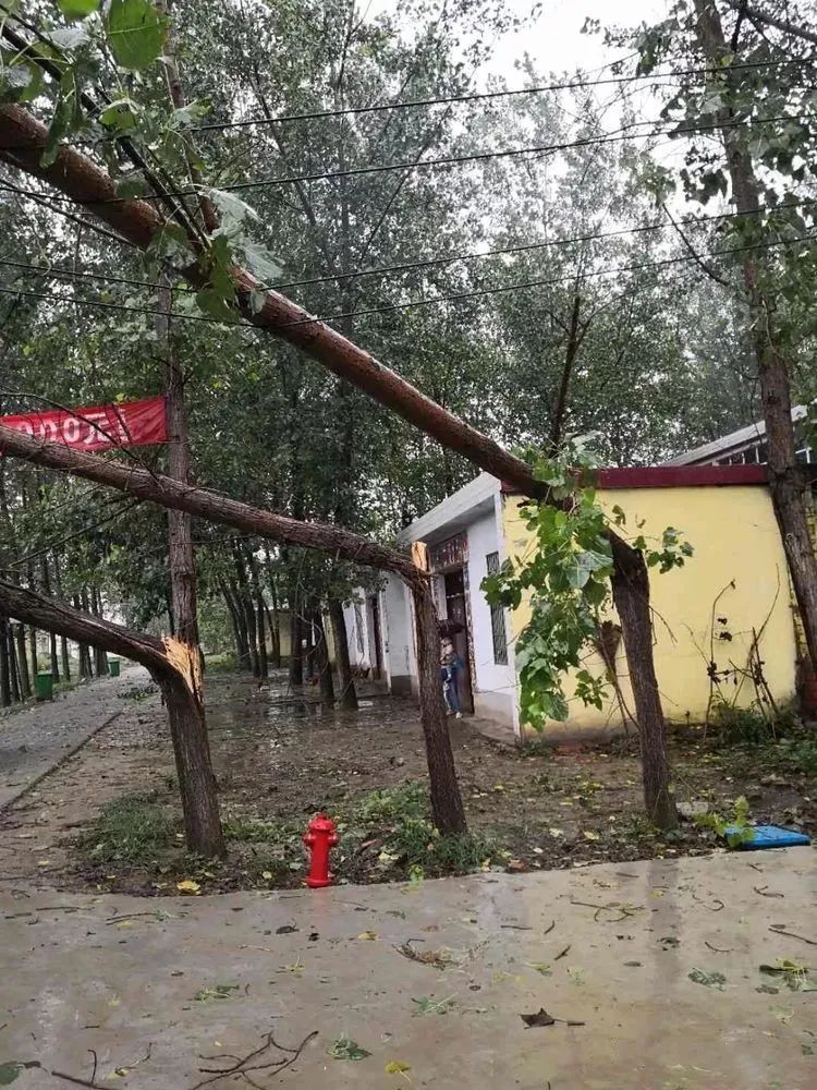

风灾
电力知识图谱—电力环节:输电的图9
图 | 台风灾害
风灾包括了台风、飓风和强风等,大风可以将输电杆塔损坏,导线在空中强烈晃动,导致风偏放电、跳闸、断电等现象。
为了更好防止风偏故障的发生,需在设计风速、设计裕度、施工安装工艺、杆塔塔头尺寸等多个方面进行加强,以有效预防输电线路风偏闪络的发生,降低跳闸事故机率。

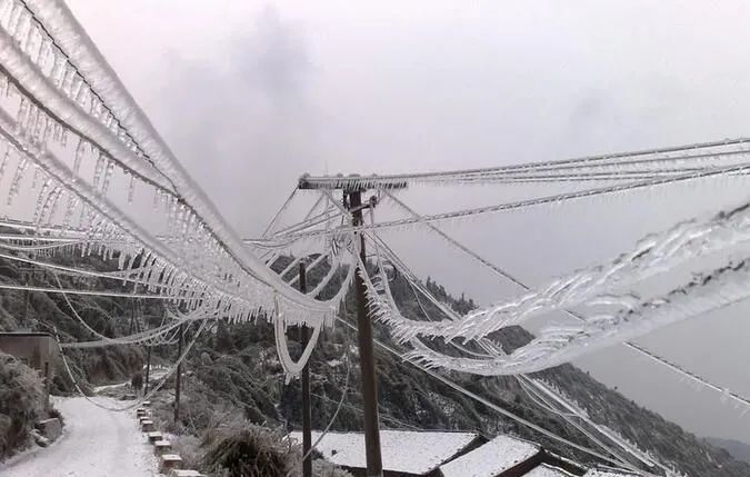

冰灾
电力知识图谱—电力环节:输电的图10
图 | 覆冰灾害
影响输电线路正常安全运行的主要气象灾害是导线覆冰。
通常输电线路的覆冰会增大线路与杆塔的负荷,使得导线受风的面积增加,容易使输电线路诱发不稳定的驰振,导致跳头、扭动、冰闪跳闸等恶性事故出现,从而导致电网出现大范围的停电现象。
中国近十几年的输电线路受到冰灾的影响,产生过几次重大的电网安全事故,如2008年的冰灾是最为严重的一次,多年罕见持续的冻雨、冰雪天气,对南方的多个省区造成了重要的影响,对电网安全构成了极大的威胁。
