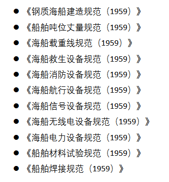

在1958年,当时的主管机关中华人民共和国船舶检验局首次组织制订《钢质海船建造规范(1959)》等11部单项的海船规范,于1959年1月1日起施行。
船舶技术法规发展历程简述的图5
此后进行不断修订、更新完善,到1970年进行了一次全面修订,历时3年完成《钢质海船建造规范(1973)》等9部规范,分别于1974年和1975年发布实施。

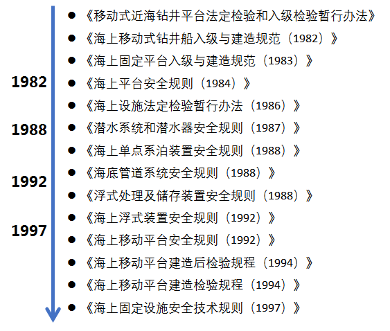

从上个世纪80年代开始,船舶检验局在海洋工程方面针对移动平台、固定平台、潜水系统和潜水器、海底管道、海上浮式装置、海上单点系泊装置等方面陆续组织制定了法定检验法规。
船舶技术法规发展历程简述的图6
从80年代到2000年,累计制定发布了十几部海洋工程方面的法定检验法规,主要包括:
船舶技术法规发展历程简述的图7

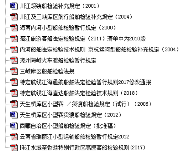

由于我国江河湖泊众多,不同水域航道、水文、气象条件各不相同,经济发达程度也不相似,一部规则无法解决各类问题,中国海事局先后针对川江客滚船、京杭运河标准船型船舶、川江和三峡库区船舶、天生桥库区船舶制定10余部区域性内河船舶技术法规,作为《内河船舶法定检验技术规则》补充规定,并且针对小型船舶,组织制订了《内河小型船舶法定检验技术规则》。

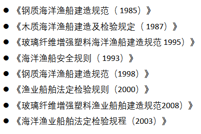

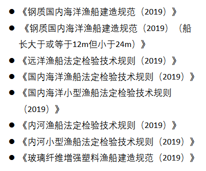

相对于运输船舶,渔业船舶技术法规发展历程较为特殊。自渔业船舶从交通船检系统独立后,基本使用交通船检部门发布的有关规则、规范、规程、规定等。从1980 年,国家渔船检验机构考虑到渔船在技术、生产环境、作业习惯等与商业交通运输船舶有很大区别,先后制定、修订多部渔业船舶技术法规。
船舶技术法规发展历程简述的图12
 随着国家机构改革的推进,自2018 年4月20日,交通运输部海事局开始承担拟定渔业船舶检验政策法规及标准等职责,加强渔业船舶技术法规工作,在2019年制定颁布一系列渔业船舶技术法规。
船舶技术法规发展历程简述的图13
