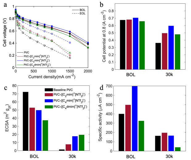

离子液体是聚合物电解质燃料电池催化剂层中用于增强氧还原反应的一种很有前景的添加剂。然而,需要对其在实际相关膜电极组装环境中复杂催化剂层中的作用有基本的了解,以便合理设计高耐用活性的铂基催化剂。近日,美国加州大学Iryna V. Zenyuk课题组探索了三种高质子导电性和氧溶解度咪唑衍生的离子液体,将它们加入高表面积的炭黑载体中。揭示了离子液体改性催化剂的物理性质和电化学性能之间的相关性,为离子液体在改变催化剂层界面内亲水性/疏水性相互作用方面的作用提供了直接证据。通过优化界面设计得到的催化剂在H2/O2,0.9V下质量活性达到了347 A g−1Pt,在1.5 bar H2/air条件下,功率密度为0.909 W cm−2。在0.8 A cm−2条件下,经过30 k加速应力测试循环后,只有0.11 V的电位下降。这种性能归功于ILs的加入, 使得埋在孔内的铂的可达,从而大幅提高铂利用率。

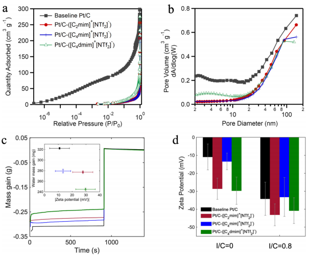

图2 IL修饰的样品与原始样品的非原位物理化学表征。© 2022 The Authors

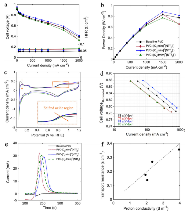

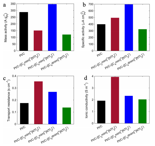

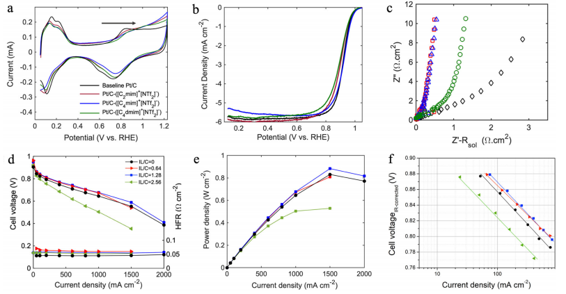

图3 原始Pt/C与IL修饰Pt/C样品在旋转盘电极设置下的电化学表征及在80°C和100% RH下,在含有不同负载的1-丁基-3-甲基咪唑双(三氟甲基磺酰)酰亚胺([C4mim]+[NTf2]−)的MEAs中IL/C比的优化评估。© 2022 The Authors

图5 在80°C和100% RH条件下,经过三个电压恢复循的含IL MEAs的与经过两个电压恢复循环的原始Pt/C的电化学表征对比。© 2022 The Authors

图6 原始Pt/C与.Pt/C-([C2mim]+[NTf2]−), Pt/C-([C4mim]+[NTf2]−), and Pt/C-([C4dmim]+[NTf2]−) MEAs在循环前(BOL)和30,000循环后(EOL)的电化学性能比较。© 2022 The Authors

综上所述,本研究报道了通过加入咪唑啉衍生的ILs来修饰催化剂层的设计标准。这些标准包括获得充分的质子转移的较高的ΔpKa值,高的氧溶解度,优越的热和电化学稳定性等。通过吸水和zeta电位的测量这些ILs的疏水性程度,决定了Nafion链在靠近Pt表面和孔内重新定向时的构象结构。此外,物理表征和EIS拟合研究表明,质子导电性与孔隙填充程度成正比,其中,Pt/C-([C2mim]+[NTf2]−)的质子导电性最高。另一方面,原位电化学测量表明,较高的质子导电性是以较大的局部氧传输阻力为代价的。因此,性能最好的IL应该是在这两者之间平衡。此外,基于原位燃料电池测试和非原位物理表征之间的相关性,我们建立了一个清晰的认识,IL在改变Pt, IL和离聚体在三相界面的相互作用中的作用。疏水IL的吸水性最小,在Nafion链上产生的静电斥力最小,同时保持靠近Pt表面的水层,从而促进质子导电性。更重要的是,CO位移研究表明在保护铂表面免受SO3−毒化的影响方面,IL发挥了主要作用。([C2mim]+[NTf2]−)修饰的Pt/C催化剂具有最佳的疏水性、质子导电性和氧传输阻力,峰值功率密度为0.909 W cm−2,MA和SA分别提高了20%和75%。在DOE催化剂AST测试协议下,Pt/C-([C2mim]+[NTf2]−)的耐久性较基线有所提高,因为ILs主要保护铂不发生粗化。本文提出的设计方法和概念为未来聚合物电解质燃料电池应用提供一种耐用性和高活性Pt基催化剂的设计的方法。
