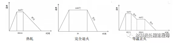

试验钢的化学成分如表 1 所示,试料均取自 Ф65mm 热轧圆钢的 1/2 半径处,试料尺寸为 18mm×18mm×15mm。每个样品取 3 试样,分别按照热轧状态、完全退火状态、等温正火状态处理,热处理工艺如图 1 所示,加热设备为 SX2-8-12 型号的箱式电阻炉对 9 块样品用 4%的硝酸酒精溶液腐蚀,在 100 倍下分别分别按照 GB/T 13299—1991 和 GB⁄T 34474.1—2017 完成带状组织评级。

图 1 试验材料的热处理工艺曲线

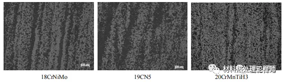

热轧状态下,试样的显微组织如图 2 所示。18CrNiMo 钢组织为贝氏体+珠光体+少量铁素体;19CN5 钢为贝氏体+铁素体+少量珠光体组织;20CrMnTiH3 钢为铁素体+珠光体+贝氏体组织,三者均生成较多的贝氏体组织。
低碳齿轮钢带状组织评定的热处理工艺影响分析的图3
图 2 三种试验齿轮钢热轧态带状组织 100 倍
考虑到 GB/T 13299—1991 要求试样组织为珠光体铁素体组织,即应在平衡组织状态下对带状进行评定;GB⁄T 34474.1—2017 允许试样组织中出现贝氏体等其他非平衡组织,但亦规定“当组织中出现较多的非平衡组织时,不充分反映合金元素的偏析”,该标准规定“使用评级标准图谱评定时,应控制非平衡组织含量,要求贝氏体含量小于30%”。因此热轧状态的 18CrNiMo、19CN5 和 20CrMnTiH3 三种低碳齿轮钢无论使用 GB/T 13299—1991 还是 GB⁄T 34474.1—2017 评定带状组织,都存在一定难度。

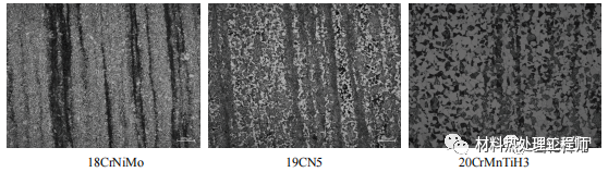

为解决该生产检验问题,根据经验和查阅资料,现采用等温正火处理的方式对三种低碳齿轮钢进行处理,将三种试样奥氏体温度定位 920℃,等温转变温度设为 650℃,使过冷奥氏体发生共析转变,生成“珠光体+铁素体”。最终在“920℃保温时间 40min,转 650℃保温时间 60min,空冷”等温正火工艺处理后,三种牌号试样的带状组织如图 3 所示。
低碳齿轮钢带状组织评定的热处理工艺影响分析的图4
图 3 三种试验齿轮等温正火态带状组织 100 倍
经等温正火处理后,20CrMnTiH3 属于平衡态组织,呈现清晰的铁素体+珠光体组织,使用 GB/T 34474.1 —2017 和 GB/T 13299—1991 都满足标准,可完成带状组织评定,评定结果无差别,为 1.5 级。但18CrNiMo、19CN5 存在少量马氏体,与 GB/T 13299—1991 要求的平衡态组织不相符,但是马氏体较少,可在 GB/T 34474.1—2017 标准下评定,18CrNiMo 带状组织评级为 2.5 级;19CN5 带状组织评级为 1.5 级。

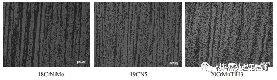

完全退火状态下,试样的带状组织如图 4 所示。三者均为清晰的铁素体+珠光体条带,使用 GB/T 34474.1 —2017 和 GB/T 13299—1991 都满足标准规定的组织状态,18CrNiMo、19CN5 均分布着至少 3 条贯穿检验视场的连续交替的铁素体一珠光体带,其中 18CrNiMo 带状较宽,带状组织评级为 3.5 级,19CN5 带状组织评级为 3.0 级;20CrMnTiH3 钢组织为铁素体+珠光体,带状组织评级为 2.5 级。相比等温正火状态,铁素体条带宽度明显增加,带状组织级别亦有所增高。
低碳齿轮钢带状组织评定的热处理工艺影响分析的图5
图 4 三种试验齿轮完全退火态带状组织 100 倍

通过对比不同热处理状态下的带状组织评级结果发现,等温正火处理后,20CrMnTiH3 属于平衡态组织,呈现清晰的铁素体+珠光体组织,使用 GB/T 34474.1—2017 和 GB/T 13299—1991 都满足标准,可完成带状组织评定。但18CrNiMo、19CN5 因存在含量较高的 Ni、Mo,过冷奥氏体稳定性增大,奥氏体向珠光体的转变的孕育期加长,而贝氏体转变的孕育期缩短,C 曲线右移的同时形状也发生变化,出现两个鼻子,在低冷却速度下也容易形成贝氏体组织,其淬透性更强,高温扩散阶段未充分转变的残留奥氏体容易转变为马氏体、贝氏体等第二类组织。因此,18CrNiMo、19CN5 系低碳齿轮钢无法通过等温正火来彻底消除组织中的第二类组织。
完全退火处理后钢中的贝氏体组织已完全消除,呈现清晰的铁素体+珠光体条带,但铁素体带的宽度明显增加。在 GB/T 13299—1991 中并没用将铁素体条带宽度作为带状级别评价准则,但在一些齿轮行业标准中,铁素体条带宽度是带状组织评级的重要量化指标。三种试验钢完全退火后其带状级别均比等温正火处理后的样品明显偏高。这是因为在完全退火处理时,冷却速度慢,试料在先共析铁素体转变区域停留的时间过长,先共析铁素体得以充分的析出长大,形成较为严重的带状组织。而正火及等温正火处理时,先共析铁素体转变区的冷却速度很快,抑制了先共析铁素体的析出导致的。
