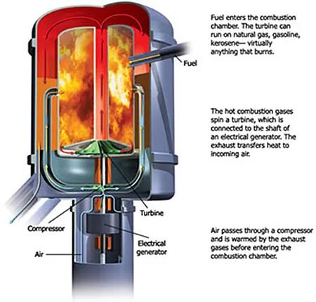

微型燃气轮机约为冰箱大小,输出功率为 25 kW 至 500 kW,从汽车和卡车涡轮增压器、飞机辅助动力装置 (APU) 和小型喷气发动机演变而来。大多数 微型燃气轮机由压缩机、燃烧器、涡轮机、交流发电机、换热器和发电机组成。下图说明了微型涡轮机的工作原理。
走进了解丨微型燃气轮机优点与应用的图1

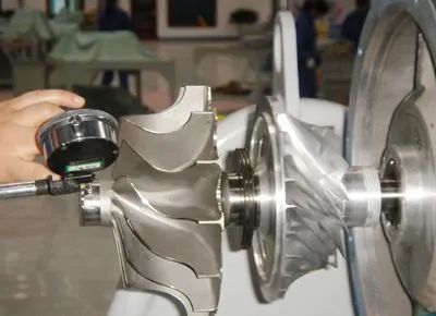

回热式机组使用金属板热交换器,从废气流中回收部分热量并将其转移到进入的空气流中,从而提高供应给燃烧器的空气流的温度,进一步的废热回收可用于热电联产配置。下图说明了一个回热式微型燃气轮机系统。燃料能量到电力的转换效率为 20% 到 30%。此外,回收装置可以通过预热节省 30% 到 40% 的燃料。
在热电联产应用中,微型燃气轮机的综合热电效率可高达 85%,具体取决于热处理要求。
走进了解丨微型燃气轮机优点与应用的图2
