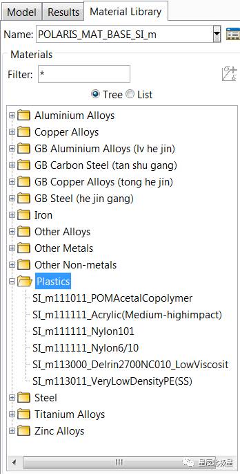

打开软件后,进入Property模块,左侧将增加ABAQUS材料库使用界面,如下图所示:
abaqus材料库插件、材料库修改、材料库的调用的图1

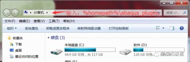

解压下载的压缩包后,将lib文件放置到 %homepath%\abaqus_plugins

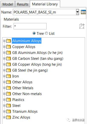

abaqus材料库插件、材料库修改、材料库的调用的图3

4)参数类型由六位有效数字组成,前到后六位分别表示:密度-弹性参数-塑性参数-热膨胀系数-热传导系数-比热其中1表示包含某种材料属性,0表示不包含某种材料属性,3表示塑性包含强化部分;
abaqus材料库插件、材料库修改、材料库的调用的图4
