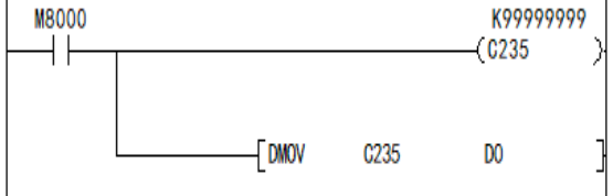

假如我们的PLC的X0点接入了一个按钮,在PLC里面写入以下的程序,我们按住按钮1次,那么计数器就会记1,按2次就记2,… …我们按1000次了,计数器c0的常开触点就会闭合,这很好理解。

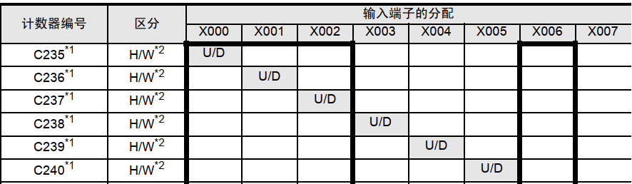

如下表,是我们的单相的高速计数器
三菱PLC高速计数器和编码器应用的图2
假如我把光电感应器接到,X0,那么C235,就是它的专用的计数器,X0每感应到的每一个信号都会用C235进行计数,我们用以下程序就能把X0感应到的脉冲数存放到D235里面。(同理,C236记录的是X1的脉冲数;C237记录的是X2的脉冲数… …)
三菱PLC高速计数器和编码器应用的图3

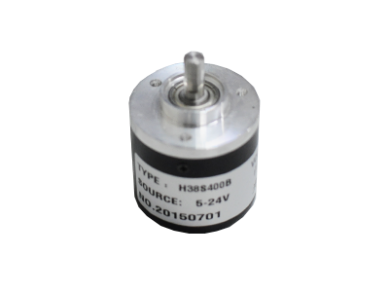

二、编码器的使用(相对值编码器)
下图是一个编码器,转动上面的轴可以发出2个信号,每转动一定的角度,这2个输出都会闭合一定的次数,就像上面的光电感应器的接线一样,接线可以接到2个X点上面去。然后我们可以通过高速计数器来对它进行计数,从而知道它转动了多少距离。
三菱PLC高速计数器和编码器应用的图4

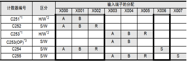

它与前面那种一个点输入的感应器又不一样,编码器正转计数会增加,反转计数应该减少。作用的话定位才能准确。这时我们需要用到下面另外一种高速计数器如下图:
三菱PLC高速计数器和编码器应用的图5

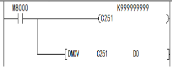

我们可以选用C251到C255这几个计数器,假如我的编码器接的是X0和X1(接线后面再讲),那么选用的就是C251,我们来写一段程序看看:
三菱PLC高速计数器和编码器应用的图6
这样,我们就把编码器记录的位置记录在D0、D1两个寄存器里面了。

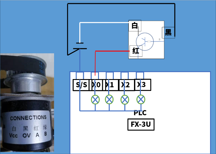

如下图,我们选择一款编码器进行接线,先来看看原理
三菱PLC高速计数器和编码器应用的图7
抛掉B相的绿色线不看,白黑红三线其实就像一个NPN型的传感器,白色线和黑色线是供电线,红色线是作为输出接到X0点上,当感应到编码器有动作时,就输出一个低电平给X0,我们给它一个名称A相。
绿色的线是编码器的另外一个感应点,我们可以接到X1点,作用和A相的红线一样,只不过错开了位置,我们叫B相。这样通过一旦转动编码器,A相、B相就会有感应到信号,通过C251进行计数。
这个编码器的分辨率是400,也就是说我们正转一圈,C251的计数400,我们可以根据这个判断电机转动了多少圈,从而确定电机的位置。
