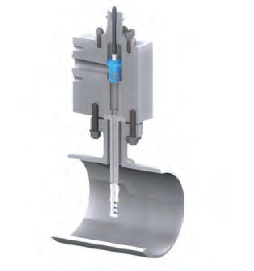

1、固定几何形状喷嘴型
固定几何形状喷嘴型减温器是一个简单的机械雾化装置,具备单个或多个固定几何形状的喷嘴。它可用于负载几乎恒定的场合(可调比最高5:1),且在最佳状态下,能够在低至25-30 英尺/秒的蒸汽流速下取得良好的雾化效果。
此类装置的标准安装方式是通过使用一个带法兰的分支T  形接管,安装在在NPS 6 (DN 150) 或更大的蒸汽管道上。这种型式的减温器通常不能满足大Cv值的要求。这种装置需要一个外部水流控制阀根据下游蒸汽管线里温度传感器的信号来调节水的流量。

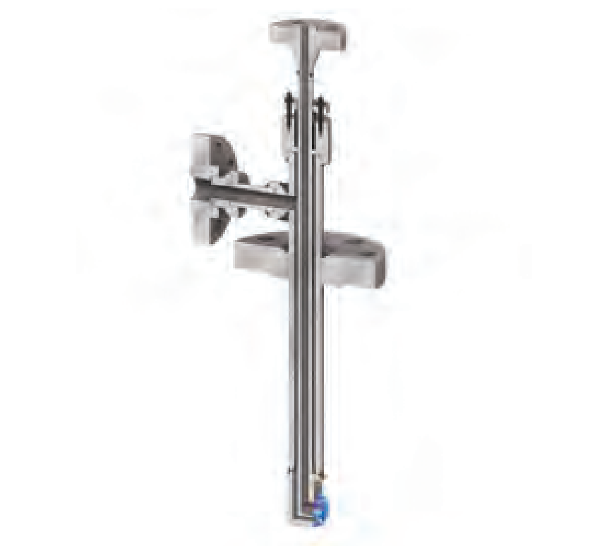

2、可变几何形状喷嘴型
可变几何形状喷嘴型减温器也是一种简单的机械雾化装置,但利用了一个或多个可变几何形状的、背压开启式的喷嘴。由于其可变的几何形状,该装置能处理需要控制中等负荷变化(可调比最高达20:1)的应用工况,且在最佳状态下,能够在低至25-30 英尺/秒的蒸汽流速下取得良好的雾化。此类装置的标准安装方式是通过使用一个带法兰的分支T 形接管,安装在NPS 8 (DN 200) 或更大的蒸汽管道上。这些装置可以满足中等Cv值的要求。这种型式的减温器需要一个外部喷水控制阀根据下游蒸汽管线里温度传感器的信号来调节水的流量。

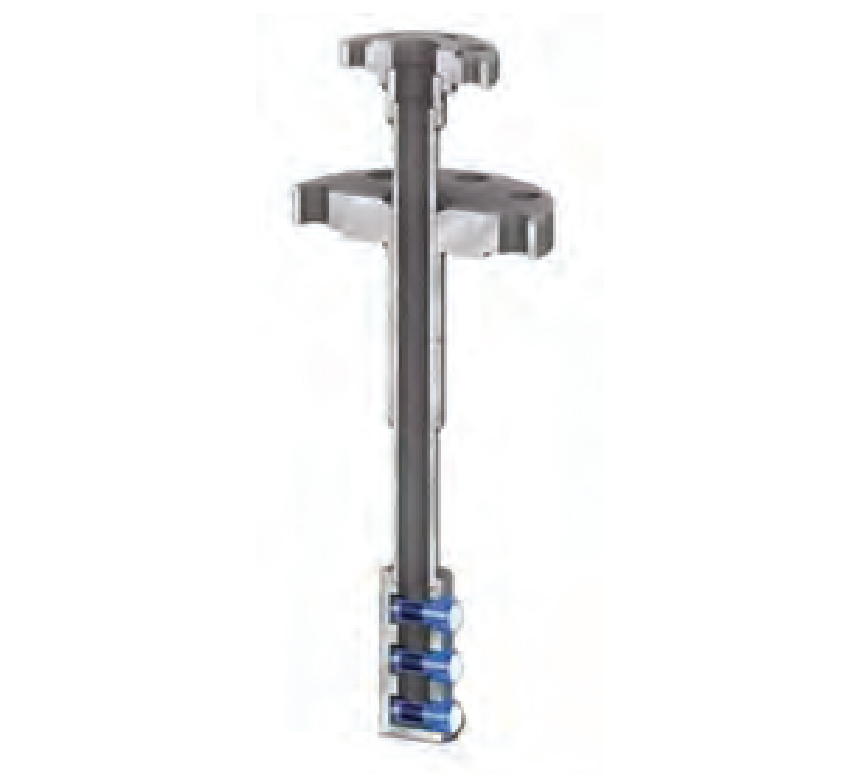

3、自包含型
自包含型减温器也是一种机械雾化装置,带有一个或多个可变几何形状的、背压开启式喷嘴。其特殊之处在于,该装置包含一个封装在减温器中的水流控制元件。这种组合的功能就像一个单独的喷水阀和减温器一样,但包装在了一起,以最大限度地减少现有装置所需的空间和避免管道改造。由于内部控制元件与可变几何喷嘴之间的密切配合,该装置能处理需要控制中等到较高负载变化的应用工况(可调比最高达25:1)。在最佳状态下,它能在蒸汽流速低至25-30 英尺/秒时提供良好的雾化。此类装置的标准安装方式是通过使用一个带法兰的分支T 形接管,安装在NPS 8 (DN 200) 或更大的蒸汽管道上。这些装置能满足中等Cv值的需求。

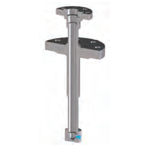

4、蒸汽辅助雾化型

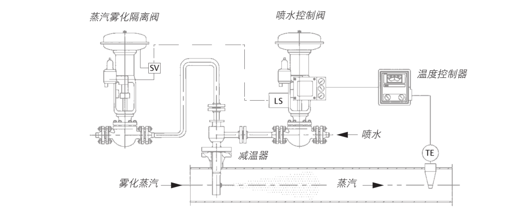

蒸汽辅助雾化型减温器利用高压蒸汽来实现喷射水快速和彻底的雾化。这种型式的减温器在蒸汽管线内的流速较低时尤其有用。雾化的蒸汽,通常具备两倍于主蒸汽管线压力或者更高,在喷嘴腔体内与水相遇,在那里膨胀的雾化蒸汽的能量被用来将水雾化成极微小的水滴。这些更小的水滴可更快地转化成蒸汽并可在很低的蒸汽流速下仍然呈悬浮状态,从而获得彻底的汽化。因此,在最佳状态下,当蒸汽速度低至10 英尺/秒时,这种蒸汽雾化型减温器能够将水很好地混合到蒸汽中。这种型式的减温器能处理存在很高负荷变化的应用工况(可调比高达50:1)。
此类装置的标准安装方式是通过使用一个带法兰的分支T 形接管,安装在NPS 8 (DN 200) 或更大的蒸汽管道上。这种型式的减温器能满足中等Cv值的要求。它需要一个外部的水流控制阀门根据下游蒸汽管线里的温度传感器的信号来调节水的流量。这种系统也需要一个开关阀来供应雾化蒸汽。

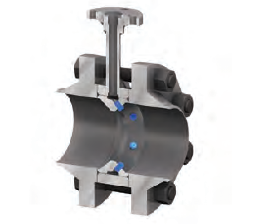

5、几何形状辅助对夹型
几何形状辅助对夹型减温器最早是为无法安装插入式减温器的小于NPS 6 (DN 150) 的较小蒸汽管道而开发的。这种装置被设计成对夹式,安装于蒸汽管道的两个法兰之间。一个缩径的节流文丘里管可以让水在对夹法兰处完全地喷射,并能够通过小钻孔或小喷嘴实现多点喷射。另外,文丘里管增加了在喷射点处蒸汽的流速,这会在最佳状态下改善蒸汽流速低至15 英尺/秒时的水的雾化以及与蒸汽的混合程度。这种型式的减温器能处理需要控制中等负荷变化的应用工况(可调比最高达20:1)。它可以安装在NPS 1 至NPS 24(DN 25 至DN 600)的蒸汽管线里,且能满足中等Cv值的要求。这种型式的减温器需要一个外部水流控制阀根据下游蒸汽管线里温度传感器的信号来调节水的流量。
