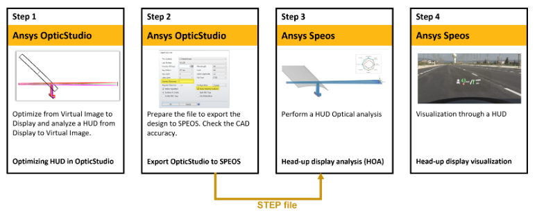

操作流程概述
Ansys Zemax / Ansys Speos | 如何使用Ansys光学解决方案设计和分析 HUD系统的图1
HUD系统多用于汽车或飞机,为驾驶员在其视野范围内提供视觉信息。它由一个显示器和一个光学系统组成,该系统为驾驶员创建虚影像。光学系统和显示屏被放置在仪表板下方。
  • 第一步:OpticStudio 中进行HUD系统定义
第一步是在OpticStudio中定义HUD系统。规格包括虚拟图像距离、视场范围、放置空间、挡风玻璃定义、眼位和PGU (Picture Generation Unit)。定义系统后,我们可以使用OpticStudio优化工具优化镜面并检查性能。
  • 第二步:将最后的设计数据从OpticStudio导出到Speos
OpticStudio最后的设计可以导出到Speos。Speos包含的HOD和HOA设计分析模块可在Premium和Enterprise版本下作为附加组件使用,该模块可以量化汽车HUD系统的虚拟图像质量。
  • 第三步:使用HOA模块进行Speos模拟
分析步骤发生在Speos中。将CAD模型导入Speos之后,就可以运行HOA了。设置包括定义眼位、目标图像、挡风玻璃、镜子和PGU。对于每个项目,用户输入可以从OpticStudio读取的设置,并选择相关的对象。一旦设置完成,就可以运行HOA,并提供完整的报告。
  • 第四步:HUD系统的可视化
Speos还允许为不同的eyebox位置可视化HUD系统。这个模拟显示了从驾驶员视角看到的虚拟映像。可视化可以包括座舱几何形状、周围环境和天气。我们的案例展示了HUD鬼像分析,其中挡风玻璃没有楔角。

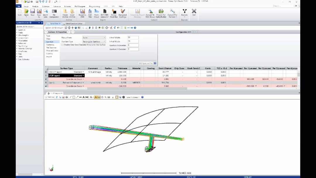

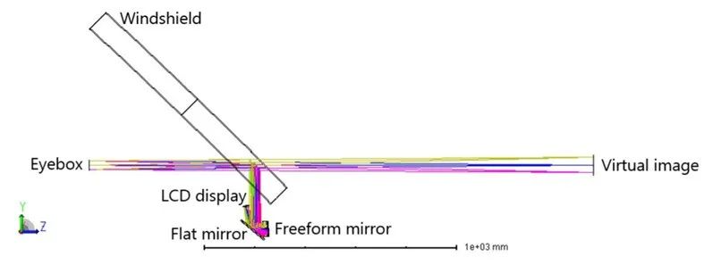

第一步,我们设计HUD。在这个例子中,HUD是由一个自由曲面镜子(这将被优化)和一个平面镜组成的。司机透过挡风玻璃看路面。一些例如车速的信息显示在PGU上,来自PGU的光被两个镜子反射,进入司机的眼睛。司机看到道路上速度信息的虚拟图像。
Ansys Zemax / Ansys Speos | 如何使用Ansys光学解决方案设计和分析 HUD系统的图2
在OpticStudio中,设计从反向模型开始,即从虚拟图像到PGU。从驾驶员看到的虚拟图像开始模拟是很方便的,因为STOP表面被放置在系统的前面,也就是eyebox所在的位置。OpticStudio中的STOP表面是物体空间入口瞳孔直径。它定义了进入光学系统的光线束。由于在STOP前面没有光学装置,入口瞳孔就是STOP本身。eyebox规格可直接设置到STOP面。
在STOP表面上放置一个矩形孔来描述eyebox。场点表示虚像。STOP表面和挡风玻璃之间的距离推出了眼睛的位置。挡风玻璃在这里被定义为一个扩展多项式曲面。这镜子就设置在它们的最终位置。
风挡玻璃的形状增加了PGU发出的光的像差,优化自由曲面反射镜可以部分纠正这一问题。建立了一个价值函数来成像所有的场点(最小均方根光斑半径)。它还包含额外的限制,如放大和失真。
自由曲面镜是根据Zernike Standard凹陷表面来建模的。
1. 打开包含初始设置的Zemax模型(hud_step1_mf_before_optimal .zar)。
2. 通过运行本地优化器(在“Optimize…Optimize”下)来优化自由窗体镜像。
3. 将自由曲面镜像的系数Z4、Z5和Z6设置为变量,并运行本地优化器(在“Optimize…Optimize”下)。
4. 将自由曲面镜像的系数Z7, Z8, Z9, Z10和Z11设置为变量,并运行本地优化器(在“Optimize…Optimize”下)。然后运行全局Hammer优化器1分钟(在“Optimize…Hammer Current”下)。

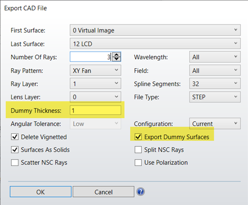

设计可以导出为CAD文件,然后导入到Speos。为了简化Speos中设计的导入,在物体上增加了一个矩形孔径来描述虚拟图像。在PGU上也添加了一个矩形孔径来描述显示的范围。
由于导出为CAD数据可能意味着准确性的损失,建议检查内置模型(包含曲面解析描述的模型)和CAD模型之间的结果。如果没有发现差异,则对CAD描述具有良好的置信度。OpticStudio中可以使用两种配置进行评估。
Ansys Zemax / Ansys Speos | 如何使用Ansys光学解决方案设计和分析 HUD系统的图3
1. 打开包含初始设置的Zemax模型(HUD_Step1_MF_after_optim_apertures.zar)。
2. 将设计导出到STEP文件。要使所有表面在Speos中可用,选择“Export Dummy Surfaces(导出虚拟表面)”,虚拟厚度为1。

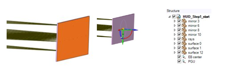

1. 将STEP文件导入Speos。要显示.stp文件,选择“All Supported Files(HUD_Step1_start.stp)”。为了便于显示,请按名称从“A到Z”对结构树中的几何图形进行排序。
2. 将新文件保存为HUD_Step1_start.scdoc。
Ansys Zemax / Ansys Speos | 如何使用Ansys光学解决方案设计和分析 HUD系统的图4

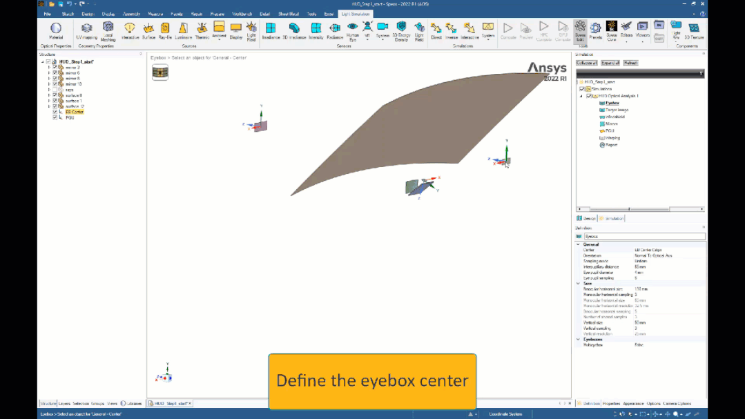

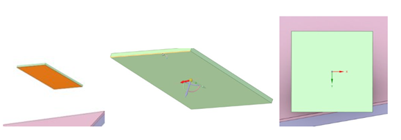

坐标轴参考系(Reference axis system)
HOA需要一个参考轴系统的eyebox和PGU。
Ansys Zemax / Ansys Speos | 如何使用Ansys光学解决方案设计和分析 HUD系统的图5
Ansys Zemax / Ansys Speos | 如何使用Ansys光学解决方案设计和分析 HUD系统的图6
1. 在3D视图中选择eyebox的背面(表面0)。

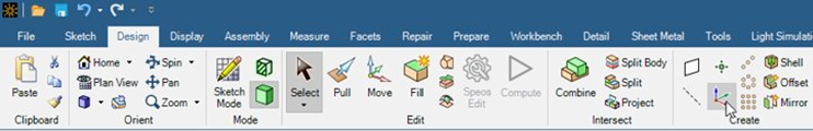

2. 在Design选项中,创建一个轴系统。使用移动功能使轴系统与全局轴系统的方向对齐(提示:双击蓝色和绿色箭头将使轴系统旋转90度)。
3. 将轴系重命名为“EB center”。
Ansys Zemax / Ansys Speos | 如何使用Ansys光学解决方案设计和分析 HUD系统的图7
1. 在3D视图中选择PGU的正面(表面12)。
2. 在Design选项卡中,创建一个轴系统。使用移动功能将轴系统与PGU的方向对齐(提示:点击红色箭头,然后点击“定向到对象”,然后选择PGU的水平轴)。
3. 将轴系统重命名为“PGU”。

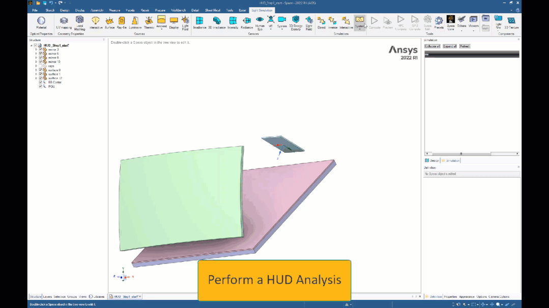

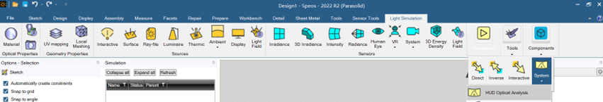

1. 在light simulation选项卡中,单击system,然后单击HUD Optical Analysis。
2. 在simulation 窗口中,将车辆方向设置为Z轴,顶部方向设置为Y轴系统(在属性中,勾选“每个eyebox样本的可视化”和“光学的可视化”设置为True)。

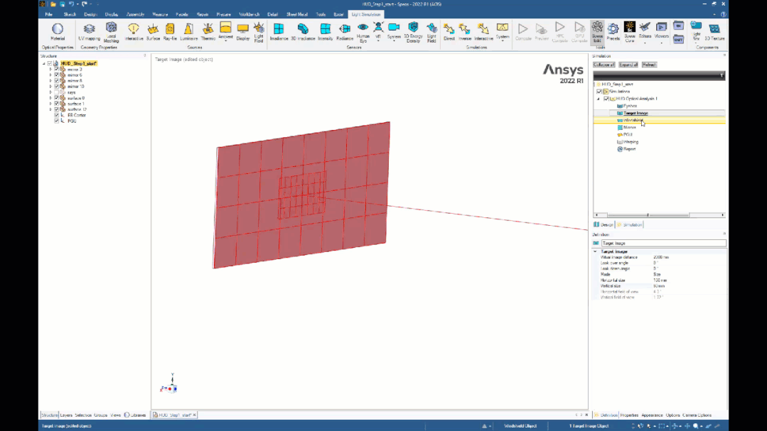

然后设置包括eyebox,目标图像,挡风玻璃,镜子,PGU。对于每个项目,用户选择对象,然后输入可以从OpticStudio读取的设置。
eyebox(Eye box)
1. 在simulation窗口中,选择eyebox。
2. 在3D视图中,单击eyebox。
3. 选择eyebox中轴系统。
4. 在HOA定义面板中填写属性。
Ansys Zemax / Ansys Speos | 如何使用Ansys光学解决方案设计和分析 HUD系统的图10
目标图像(Target Image)
1. 在simulation窗口中,选择目标图像。
2. 在HOA定义面板中填写属性。

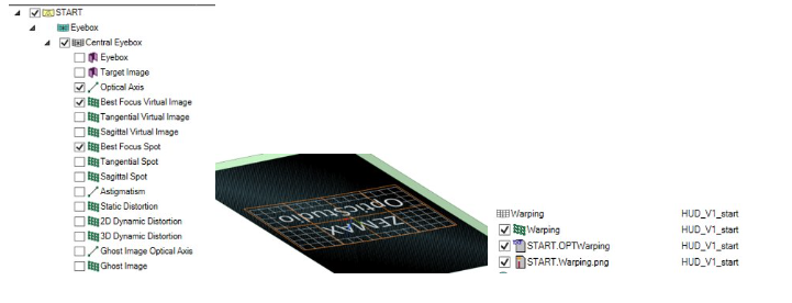

可以运行的一个有趣的分析是PGU的Warping。它显示驾驶员查看由PGU显示的图像是如何被扭曲的。

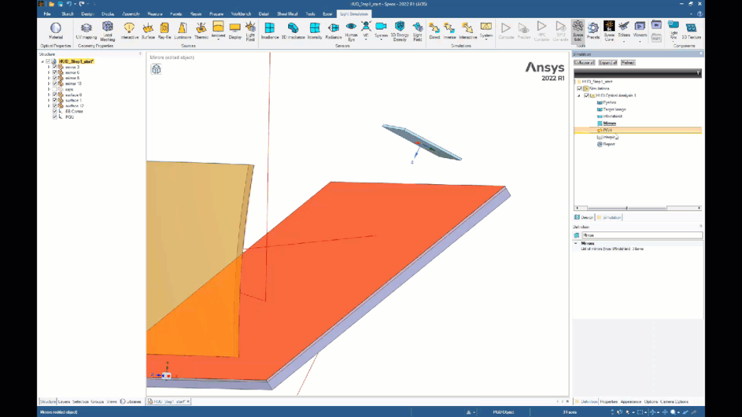

1. 在模拟树中,选择Warping。
2. 在HOA定义面板中填写属性。
3. 在 Image box >   File,加载Zemax OpticStudio PGU.png。
Build & Export warping 模式将以一个未失真的图像作为输入,并生成一个预失真的图像,该图像可应用于PGU,以补偿系统引入的失真。

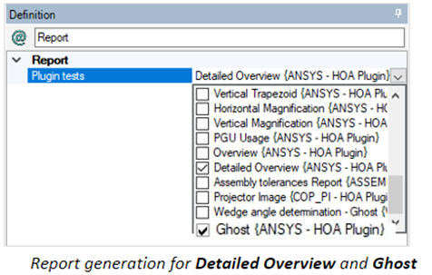

可以运行其他报告。只需在Report下面的Simulation树中选择它们。
Ansys Zemax / Ansys Speos | 如何使用Ansys光学解决方案设计和分析 HUD系统的图15

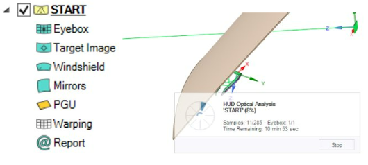

HOA设置完成可以正式点击运行了。
1. 在simulation窗口中,选择HOA特性并将其重命名为START。
2. 单击Compute以运行模拟。'

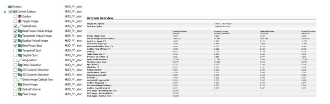

3D视图和报告查看
虚拟图像以及其他指标显示在3D视图中。详细的结果可以在.html报告中找到。
1. 在3D视图中观察虚拟图像和其他指标。
2. 打开.html报告查看详细结果。

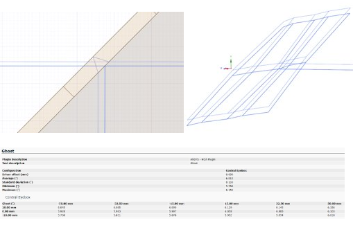

鬼影分析(Ghost Image)
鬼影光线路径和鬼影图像都被计算,显示出来了。
1. 在3D视图中观察鬼影图像。
2. 打开报告查看Ghost测试结果。

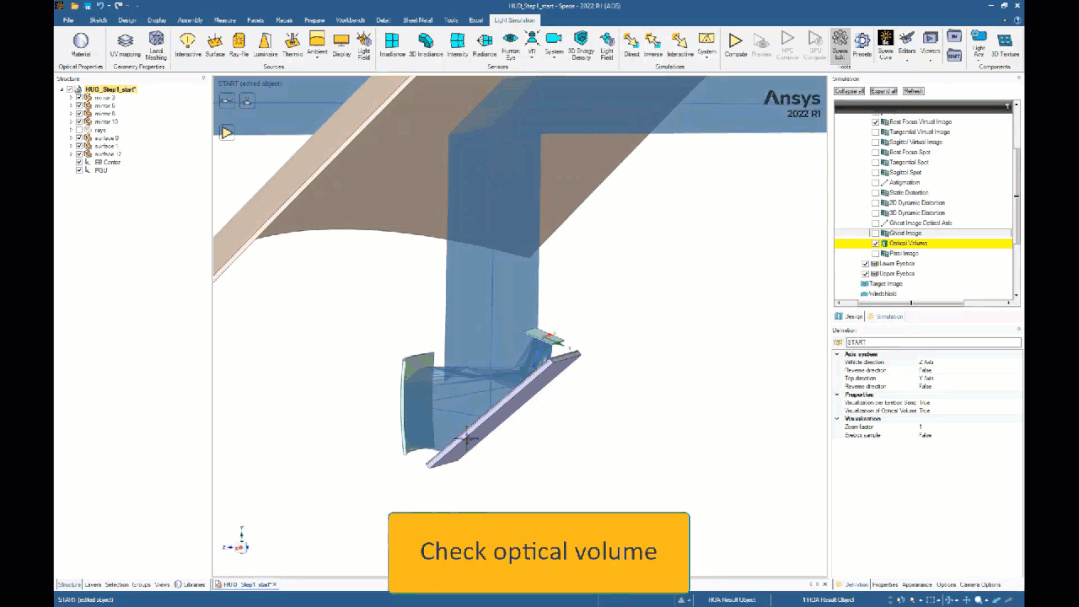

光学路径体(Optical volume)
光学路径体在3D视图上显示。
1. 在HOA定义面板中,检查光学路径体。
2. 在3D视图中,检查optical volume是否在镜像面和PGU尺寸范围内。

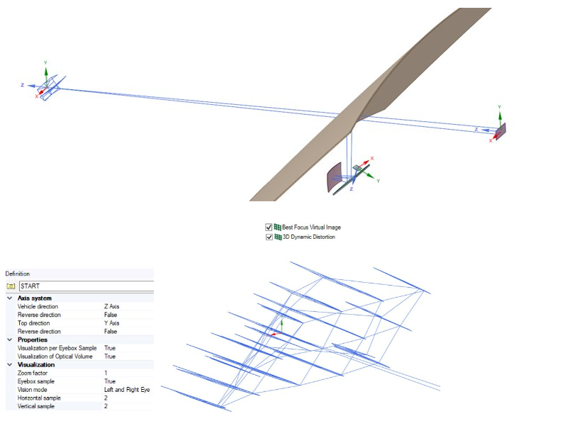

1. 在HOA定义面板,Visualization组中,将eyebox示例设置为True。视觉模式允许在左右眼或双眼之间切换。
2. 改变水平样本和垂直样本,从不同的眼箱位置观察3D视图中的动态失真。

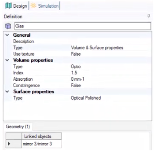

创建材料属性(Create Materials)
为了进行可视化,挡风玻璃和镜子需要有材料属性应用。
1. 点击material进行材料创建,并命名为Glas。
2. 将VOP属性设置为Optic。
3. 将SOP属性设置为Optical Polished。
4. 把材料应用在挡风玻璃上。

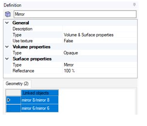

1. 点击material进行材料创建,并命名为Mirror。
2. 将VOP属性设置为Opaque。
3.将SOP属性设置为Mirror 100%。
4.把材料应用到两个镜像面上。

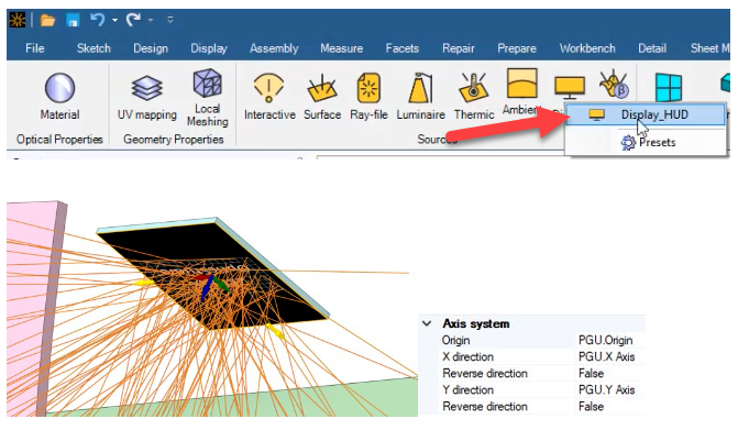

1.在light simulation选项中,在“source”部分,点击Display。按住shift键同时点击Display选择Display_HUD。点击Display_HUD。
2. 定位Display_HUD源。确保蓝色箭头(z轴)指向折射镜。

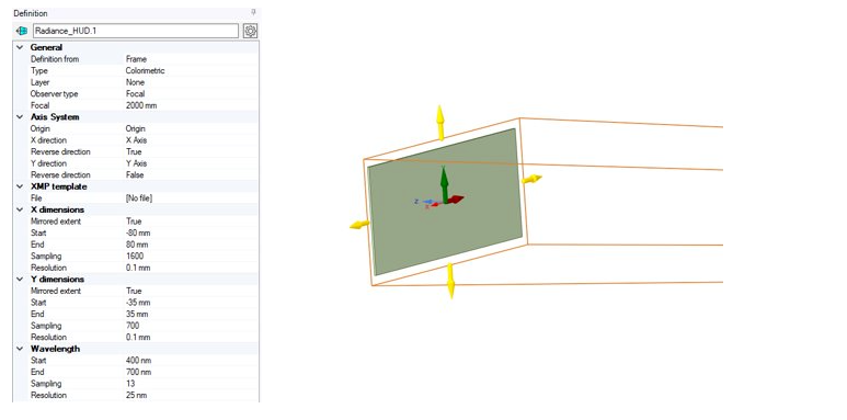

创建亮度探测器(Create a Radiance Sensor)
1. 在light simulation选项中,在“sensor”部分,点击Radiance。按住shift键同时点击Radiance选择Radiance_HUD。点击Radiance_HUD。
2 .定位Radiance_HUD。

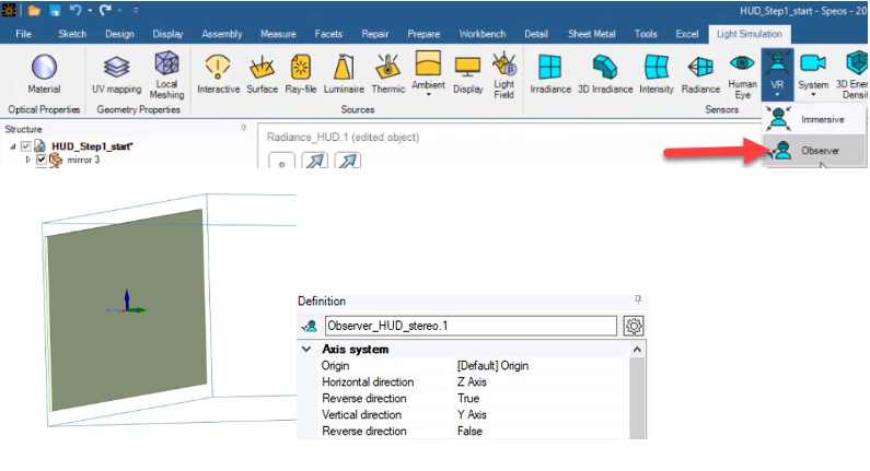

1. 在light simulation选项中,在“VR-Observer”部分,点击Observer。按住shift键同时点击Observer选择Observer_HUD_stereo。点击Observer_HUD_stereo。
2. 定位Observer_HUD_stereo 探测器。

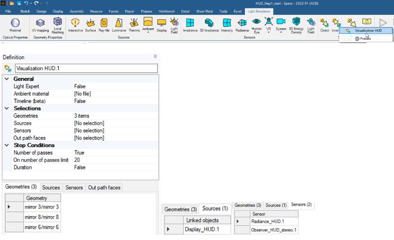

运算模拟(Run Simulation)
1. 在light simulation选项中,在“Simulation”部分,点击Inverse。按住shift键同时点击Inverse选择Visualization HUD。点击Visualization HUD。
2. 添加几何体、光源、探测器到模拟中。
3. 如图设置属性。
4. 运行模拟。
Ansys Zemax / Ansys Speos | 如何使用Ansys光学解决方案设计和分析 HUD系统的图27

结果显示有鬼影,因为挡风玻璃没有楔角。

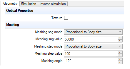

网格参数(Meshing)
在Speos、步骤4:HUD系统的可视化中,对象是需要网格化的。下面的截图给出了网格设置:
Ansys Zemax / Ansys Speos | 如何使用Ansys光学解决方案设计和分析 HUD系统的图29
网格参数设置是获得正确仿真结果的关键。它们定义了将被模拟的几何图形的质量。网格越细,模拟效果越好,但模拟时间越长。粗糙的网格会导致较差的结果,特别是对于精密的光学元件。

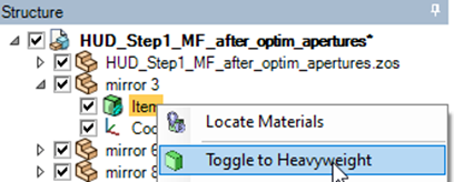

导入CAD模型(Importing CAD)
在本例中,OpticStudio的设计被导出为STEP,然后导入到SPEOS中。因为HUD是一个成像系统,建议将几何图形转换为重量级,这样意味着几何图形会具有更高度的细节。
