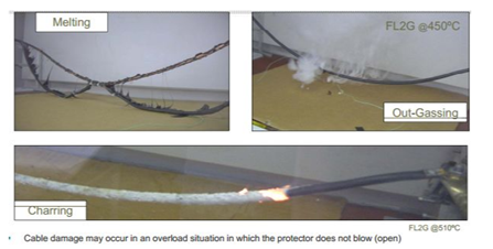

如果线路中没有加保险丝,那么一旦电路过载,或者短路发生时,回路中的电流必然增加,这样当流经导线的电流大小超过导线的承载电流时,导线过载发热,融化导线绝缘层与铜丝,甚至发生自燃,引发安全事故(烧车)。导线的自然现象见下图:
谈谈车用保险丝的系统选型方法的图1
图:导线自燃现象
弄清了导线自燃产生的原因和后果后,那么就要问了,怎么去避免导线自燃这个问题?

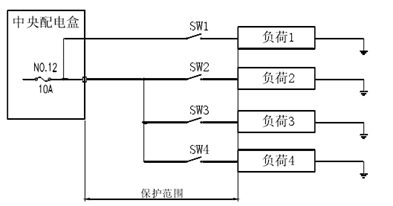

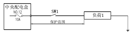

这样的一个在电路中保护导线的元器件,就是我们说的保险丝,或者叫熔断器。保险丝是一种热能响应装置,它是为了保护线束而有意设计和制造成线路中最弱的一部分,它是对导线进行保护的电气元件。值得一提的是,在电路中,保险丝只能保护保险丝之后的导线,故保险尽量设置在靠近电源的位置,如下图所示。倘若距离太远的话,需要考虑设置上一级保险。
谈谈车用保险丝的系统选型方法的图2
图:保险丝的回路保护范围

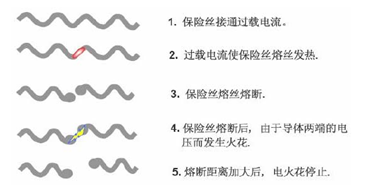

在电路设计中,保险丝被串在电路电源侧,当负载过电流、器件或导线短路,电流产生的热量在保险丝截面积较小的部分达到熔点而熔断,保护了该回路的导线,下图就是保险丝的熔断过程示意图。
谈谈车用保险丝的系统选型方法的图3
图:保险丝的工作机理说明

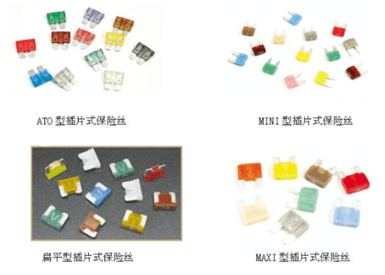

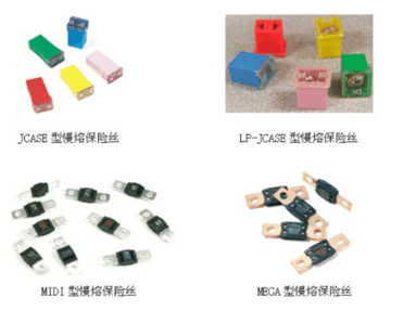

1)按照保险丝的外观特点,可以分为:
片式熔断器(bladefuses)。由两个片形插头式输入输出端子与一个保险丝组成的电导体件和一个绝缘体组件所构成。也叫做插头式、插片式、插刀式熔断器。常见的型号有AUTO,FKS,MINI,FK1,MAXI,FK3,LP-MINI。
插入式熔断器(cartridgefuses)。由两个片形插座式输入输出端子与一个保险丝组成的电导体件和一个组合的绝缘体组件所构成。也叫做插座式熔断器、盒式熔断器。如JCASE,LP-JCASE,MCASE。
旋紧式熔断器(boltdownfuses)。由两个片形插头式的适合螺钉连接的输入输出端子与一个保险丝组成的电导体件和一个组合的绝缘体组件所构成。也叫做螺栓紧固式熔断器。如MIDI/BF1,MEGA。
谈谈车用保险丝的系统选型方法的图4
图:保险丝种类
目前,汽车上常用的保险丝主要有:Mega,Mini,Midi,JCASE。

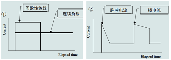

负载包括连续性负载、间歇负载和特殊负载。
连续性负载:从开关被打开,直到关闭为止,电流持续流经所产生的负载被称为连续负载。
间歇性负载:打开开关后,当手放开或过段时间自动关闭,只在操作时短时间有电流流动的负载称为间歇性负载。
特殊负载:连续性负载和间歇性负载以外的负载,如雾灯、转向灯。
连续性负载和间歇负载所对应的负载电流曲线如下图所示。
谈谈车用保险丝的系统选型方法的图7
图:负载类型对应的负载电流曲线图

慢熔保险丝常用JCASE保险丝、MIDI保险丝和Mega保险丝。
JCASE保险丝规格20~60A。主要适用于后除霜、空调鼓风机、冷却风扇等大电流负载;
Midi保险丝规格30~200A,适用于电流不超过200A的负载,如蓄电池保险丝盒处的大保险丝;
Mega保险丝规格40~500A,目前市场上额定电流最高的产品,适用于高电流和高脉冲的电路保护。如蓄电池,发电机的保护;
