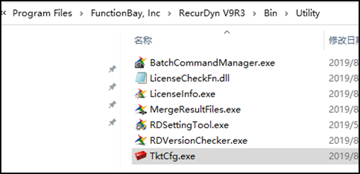

有些模块不能使用,或者界面灰置
答案:在安装RecurDyn后,请确认完成了工具包配置,确定所有功能设置成“Load”,设置方式:RecurDy安装路径\FunctionBay, Inc\RecurDyn V9R3\Bin\Utility,打开TktCfg.exe,选择Select ALL,保证Load项全部被勾选,点击OK退出。

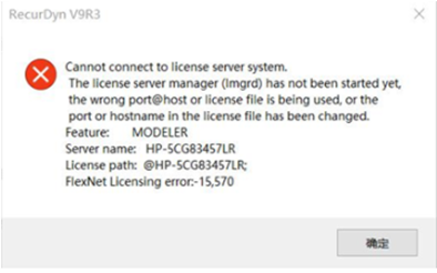

在安装license时常见的错误如何解决?
例如:安装后无法启动,报错误
答案:当打开RecurDyn软件时,出现以下报错信息时,表示license安装错误。
RecurDyn建模常见问题:安装问题的图5
解决方法如下:

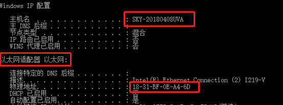

1. 检查License内信息与本机信息是否一致:
  •   显示本机信息:开始→Windows系统→命令提示符→ipconfig/all
RecurDyn建模常见问题:安装问题的图6
注意需要提供的HostID为 以太网配置器 下的物理地址。

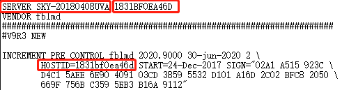

  •  检查license内信息:右键点击license文件→用记事本打开该文件
RecurDyn建模常见问题:安装问题的图7
  • 核对license文件内主机名及物理地址是否一致,若不一致需要重新申请license。若一致则进行下一步。

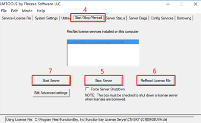

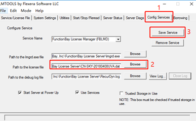

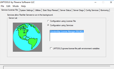

3. 软件默认安装路径C:\Program Files\FunctionBay, Inc 在C:\Program Files\FunctionBay, Inc\FunctionBay License Server路径下打开Imtools.exe
RecurDyn建模常见问题:安装问题的图8
RecurDyn建模常见问题:安装问题的图9
RecurDyn建模常见问题:安装问题的图10
将license文件移至C:\Program Files\FunctionBay, Inc\FunctionBay License Server内,按上图操作步骤重新加载license文件。若仍未能解决问题,进入下一步。

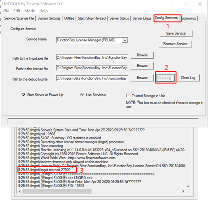

4. 打开Imtools.exe,在config services标签下点击view log按键,会弹出如下窗口。找到lmgrd tcp-port 信息,记录其中数字序列,例如下图中的27000.
 RecurDyn建模常见问题:安装问题的图11
下一步,在开始选项中找到FunctionBay,Inc→RecurDyn授权管理者,在Type标签下选择ServerName,在License栏中输入上一步查找的数字XXXXX@主机名,例如:27000@SKY-20180408UVA。
RecurDyn建模常见问题:安装问题的图12

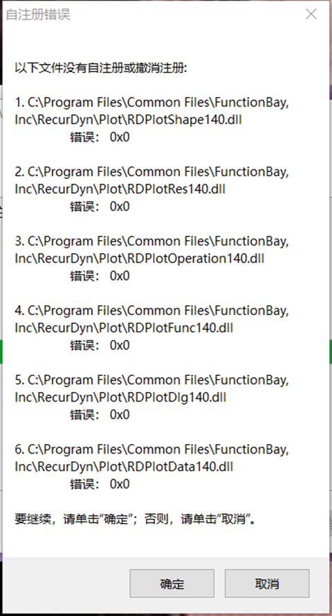

启动报错:自注册错误
答案:可能是之前安装后卸载及其他软件影响,导致注册表错误,但不影响后续使用,可以继续使用

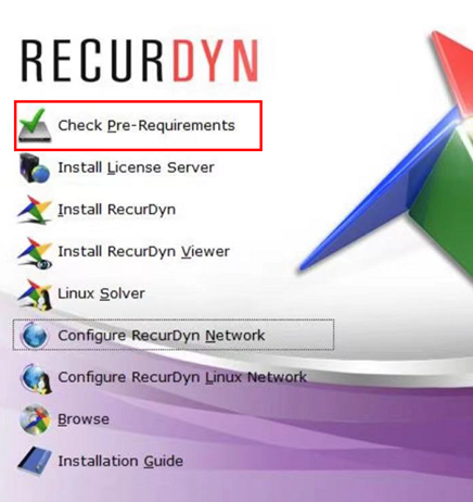

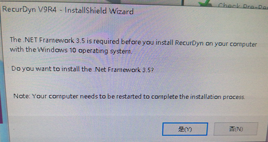

启动报错:InstallShield Wizard
RecurDyn建模常见问题:安装问题的图14
答案:此类报错是因为在安装过程中未完成Check pre-requirements部分的安装,需要重新执行一遍,保证其中的所有项安装完成,如果您的计算机没办法联网可能导致无法自动下载安装,您需要通过计算机进行下载。
