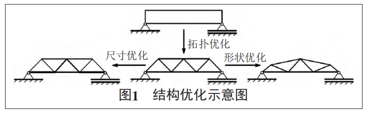

整车开发流程中一般会对初始设计进行多轮的结构
优化。拓扑优化是在零部件概念设计阶段,基于零部件的主要载荷状态,使材料在设计空间内进行优化分布,以获
得最优的拓扑结构。尺寸优化及形状优化是在拓扑优化的基础上,进一步调整局部的材料分布、形状、形貌等详细设计,以获得最终的结构方案。各种结构优化原理如图1所示。

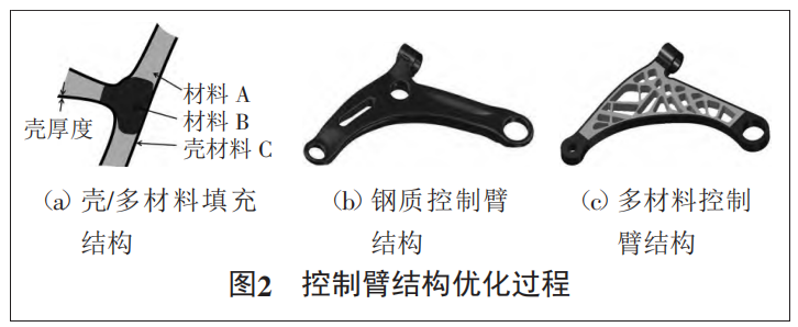

庄海涛等对某车型转向节进行了优化设计,转向节的材质为40Cr,质量为4.29 kg,优化后质量为3.9 kg,减重0.39 kg,减重比例为9%。王振东等[5]对某乘用车后下控制臂进行了拓扑优化设计,优化前控制臂质量为7.5 kg,拓扑优化后控制臂质量为5.5 kg,减重2 kg,减重比例为26.6%。干年妃等基于北京现代索纳塔前车门,将单一钢制车门内板重新设计为多材料分块式车门内板,并进行了拓扑优化,原车门内板质量为6.171 kg,优化后质量为4.761 kg,减重1.41 kg,减重比例为22.8 %。马芳武等针对汽车某车型后副车架,通过多目标优化方法,并将副车架纵梁材质由低碳钢S550MC变更为铝合金6061,使副车架总成的质量由16.6 kg降低至14.19 kg,减重2.41 kg,减重比例为14.5%。陈潇凯等通过将控制臂由原钢材均质结构变更为壳/多材料填充结构,如图2所示,原钢制控制臂主体部分质量为2.19 kg,壳/多材料控制臂主体部分为1.9 kg,减重0.29 kg,比钢制结构减重13.2%。

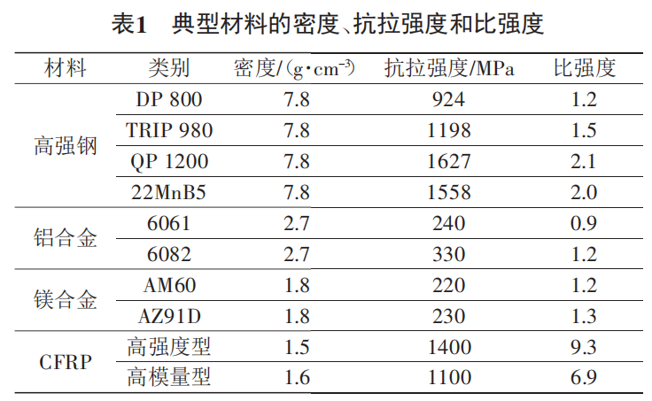

目前,汽车轻量化材料主要包括超高强度钢、铝合
金、镁合金、工程塑料、碳纤维复合材料(Carbon FiberReinforced Plastics, CFRP)等,典型材料的强度对比如表1所示。在汽车车身结构中,使用最多的仍然是钢材和铝材,但镁合金和复合材料的用量在逐步增加,车身由钢铝混合车身向多材料混合车身发展。

在汽车设计及制造中,从成本、工艺成熟度、性价比
等角度考虑,钢铁材料仍会在一段时间内占据车用材料的很大比例,从表1中也可以看出,先进高强度钢的比强度已不低于甚至高于某些铝合金和镁合金。汽车的许多零部件都开始采用高强度钢进行制造,例如翼子板、地板、顶盖等位置;在B柱、门槛梁、顶盖横梁等重要安全件,部分安全件已开始采用超高强度钢或热成形钢。

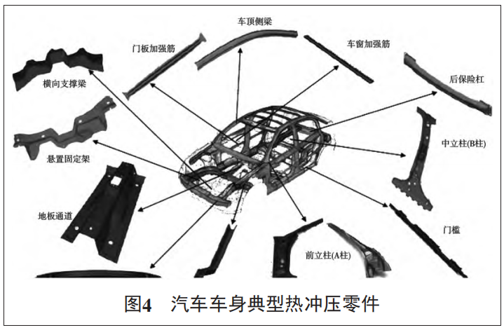

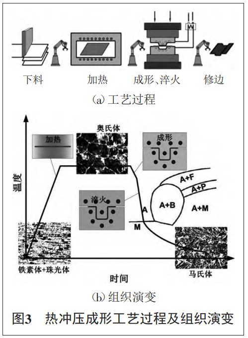

热冲压成形工艺是将热冲压成形用钢加热至奥氏体
化,在奥氏体温度区间保温一段时间后,快速转移至热冲压模具中进行成形和淬火,工艺过程如图3所示。最终零件组织一般为完全的马氏体组织,抗拉强度可达到1500 MPa甚至更高。热冲压成形工艺结合了冲压和热处理过程,奥氏体组织塑性好、变形抗力小,在零件成形后奥氏体转变为马氏体,使零部件回弹小、强度高。目前,热成形件主要应用在 汽 车 安 全 件上,如车门防撞梁、B柱加强板、地板纵梁、门槛梁 等 零 部 件。汽车车身典型热冲压零件如图4所示。

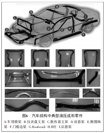

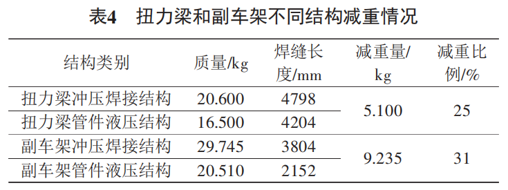

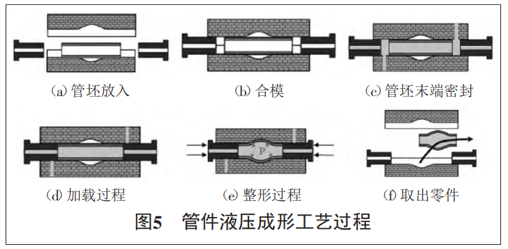

液压成形通过对管形件内腔施加液压力,使其在模具型腔内发生塑性变形,从而得到所需形状,其工艺过程如图5所示。与冲压成形零部件相比,液压成形件可以直接得到具有封闭内腔结构的零部件,减少了焊接工序,可
以达到减少零部件数量的效果,同时能提高零件强度和刚度,轻量化效果明显。崔礼春等将管件液压成形技术应用于某车型扭力梁后悬架和副车架,减重效果如表4所示,分别实现减重25%和31%,同时明显减少焊缝长度,提高了生产效率和可靠性。液压成形零部件主要应用于前后悬架、副车架、门槛梁、防撞梁等零部件。汽车结构中典型的液压零件如图6所示。

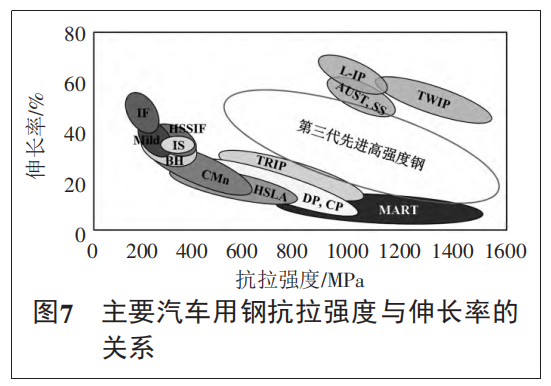

钢的强度和塑性之间的关系一般是相互矛盾的,强
度的升高一般会降低塑性和韧性。传统高强钢的强度难以超过600 MPa,如碳锰钢(C-Mn Steel)、低合金高强度钢(High Strength Low Alloy Steel,HSLA)、各向同性钢(Isotropic Steel,IS)、烘烤硬化钢(Bake Hardening Steel,BH)、高 强 IF 钢(High Strength Interstitial Free Steel,HSSIF)等。通过适当的工艺控制钢的微观组织以得到高强度、高塑性的先进高强钢是现代高强钢的发展趋势之一。先进高强度钢一般为多相组织,如双相钢(Dual Phase Steel,DP)组织为铁素体+马氏体或铁素体+贝氏体,相变诱发塑性钢(Transformation Induced PlasticitySteel,TRIP)组织为铁素体+贝氏体+残余奥氏体,淬火-配分钢(Quenching & Partitioning,QP)组织为马氏体+奥氏体。主要汽车用钢抗拉强度与伸长率的大致关系如图7所示。不同高强钢的用途不同。烘烤硬化钢适合冲压汽车的外覆盖件,具有冲压成形前较软、形状稳定性好和烘烤后抗凹陷性能较高等特点。双相钢和相变诱导塑性钢适合冲压结构件和安全件等,具有高强度、高碰撞吸收能和高抗疲劳性能等特点。

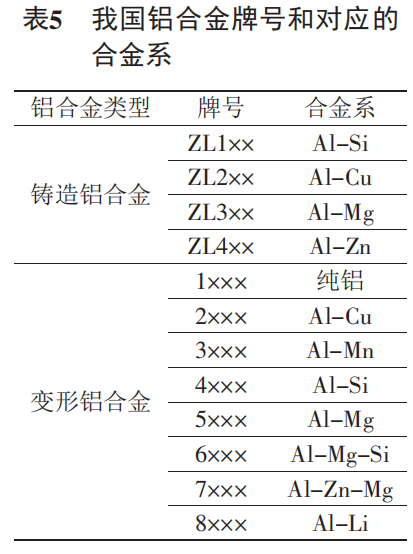

铝合金
的密度约为钢的1/3,且具有高比强度和优秀的防腐性能,在车辆结构件上的应用逐渐增多。汽车制造中使用的铝合金主要有铸造铝合金和变形铝合金。铸造铝合金是将加热至液态的铝水注入铸造模具中冷却,然后加工成汽车零部件。铝合金铸件质量稳定且易于大批量生产,已被车企广泛使用在轮毂、发动机缸体、变速器壳体、悬架摆臂、发动机悬置等零部件。在车辆中常用的变形铝合金主要有轧制和挤压铝合金,轧制铝合金主要为5系合金,多为板材,主要用于汽车覆盖件冲压成形等。挤压铝合金主要为6系和7系合金,多为型材,主要用于车身骨架。我国铝合金牌号及其对应的合金系如表5所示。

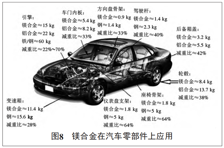

镁合金密度约为钢的2/9、铝的2/3,轻量化效果显著。
镁合金在室温是密排六方结构,滑移系少,塑性变形能力较差,汽车上应用的镁合金主要是铸造镁合金。镁合金按照体系主要分为Mg-Zn、Mg-Al和Mg-RE系合金,镁合金的生产加工成本过高与技术水平的差距是镁合金所面临的一大难题,但各项研究进展较快,在汽车上的应用逐步增
多,主要有仪表板管梁、变速器壳体、座椅骨架等。汽车上应用镁合金零部件的主要位置及减重效果如图8所示,可以看出,与钢材对比,镁合金减重比例为28%~70%,与铝合金对比,镁合金减重比例为22%~42%,减重效果明显。

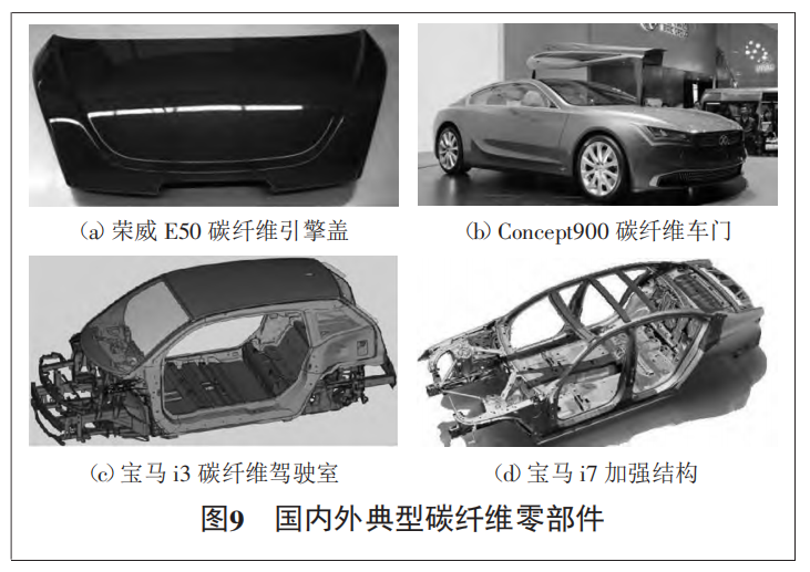

碳纤维是一种具有高强度、高模量、无蠕变、耐高温、
耐腐蚀、耐疲劳及热膨胀系数小的新型纤维材料,其含碳量在95%以上。碳纤维复合材料是指以碳纤维为增强相、以树脂、金属及陶瓷等为基体的复合材料的总称。汽车用碳纤维复合材料主要为树脂基碳纤维增强复合材料,与钢铁材料相比,能够减轻40%~60%的质量;与铝合金材料相比,能够减轻25%~30%的质量,是汽车轻量化进程中不可或缺的重要材料,主要应用的零部件有车顶横梁、引擎盖、翼子板、保险杠、车顶盖等。国内外部分碳纤维零部件如图9所示。目前,碳纤维复合材料的应用还存在诸多限制因素,如成本较高、工艺复杂、难回收等,制约了其大规模应用。随着技术的进步及成本的降低,未来必将在汽车上得到越来越多的应用。
