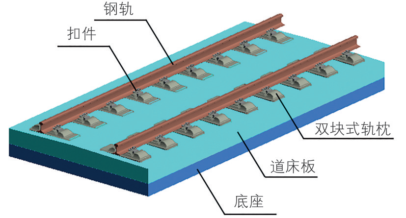

黄黄高铁线路全长125.162km,设计时速350km,是《中长期铁路网规划》中“八纵八横”高速铁路主通道之一“京港(台)通道”的重要组成部分。黄黄高铁轨道工程主要采用双块式无砟轨道结构,由钢轨、扣件、双块式轨枕、道床板、底座等组成(见图1)。无砟轨道作为高速铁路的核心技术之一,需达到高精度、高平顺性、高稳定性
基于BIM的黄黄高铁无砟轨道智能建造创新应用的图2
图1 双块式无砟轨道结构示意图

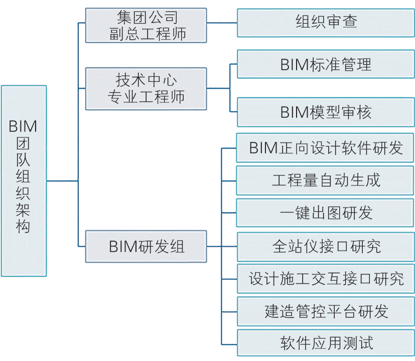

根据项目总体策划,搭建BIM设计与建造应用团队(见图2)。其中,集团公司副总工程师主要负责项目审查;技术中心专业工程师主要负责BIM标准制定、管理以及模型审核;BIM研发组分为BIM设计软件研发与应用组、BIM施工装备研发与应用组、BIM建造平台研发与应用组,主要负责开展本项目的BIM设计、施工研究与应用实施。
基于BIM的黄黄高铁无砟轨道智能建造创新应用的图3
图2 BIM设计与建造应用团队组织架构

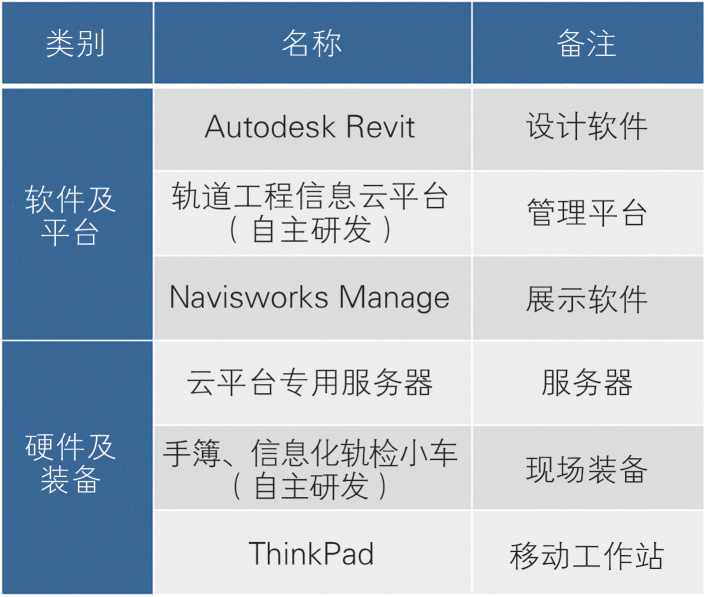

  为保障BIM应用顺利开展,应部署相应的软硬件环境,并开发轨道BIM设计软件、信息化管理平台、现场施工信息化装备等(见图3)。

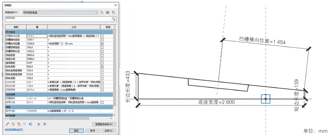

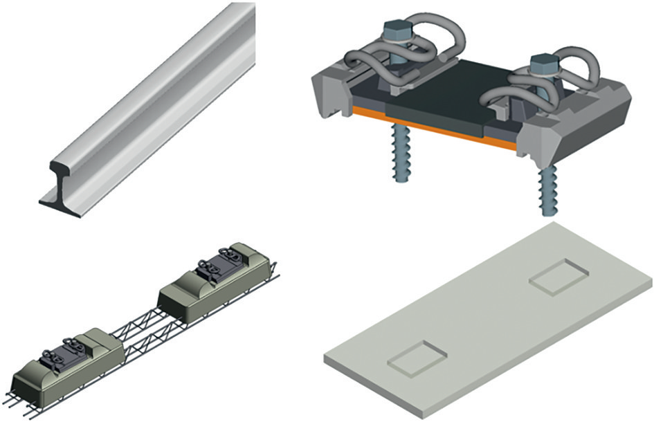

根据T/CRBIM 002—2014建立轨道构件模型并赋予唯一编码。黄黄高铁CRTS双块式无砟轨道的轨枕、扣件均为标准设计,其外观尺寸参数、配筋设计相同,可采用常规的轨道构件族模型(见图4);桥梁地段道床板为分块设计,道床板、底座分块长度一般为5 ~ 7 m,可建立自适应族模型并进行参数化设计(见图5)
基于BIM的黄黄高铁无砟轨道智能建造创新应用的图5
图4 轨道构件族模型

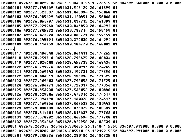

根据平纵断面、桥跨布置、隧道变形缝、沉降缝、车站道岔布置、信号转辙机位置等各专业接口数据,结合轨道布置、结构、超高等设计数据,形成轨道BIM精细化属性信息,如底座和道床板各角点、钢轨顶面、扣件螺栓孔的放样测量和精调等坐标属性信息(见图6),以及IFD编码、里程、轨道结构类型、体积、质量、材质、厂商等属性信息
基于BIM的黄黄高铁无砟轨道智能建造创新应用的图7
图6 轨道BIM精细化属性信息(坐标属性)

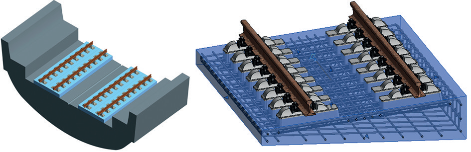

二、BIM三维实体模型
建立轨道BIM三维实体模型(见图7),利用属性信息驱动实现与线路、站场、路基、桥梁、隧道、信号等专业的协同设计,可直接指导施工测量,为施工阶段数字化建造奠定基础。

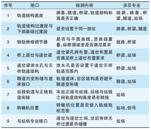

集成路基、桥梁、隧道、轨道等全专业BIM模型,开展模型之间的硬碰撞检测,如专业之间预留空间、模型重叠等;结合BIM属性信息、规范信息、经验信息等开展软碰撞检测,如轨道结构高度、钢轨伸缩调节器布置等9项专业接口碰撞检测(见表1)。
基于BIM的黄黄高铁无砟轨道智能建造创新应用的图9
表1 全线轨道BIM模型碰撞检测

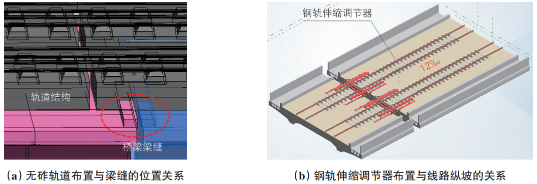

在黄黄高铁项目中,专业间典型碰撞检测包括无砟轨道布置与梁缝的位置关系、钢轨伸缩调节器布置与线路纵坡的关系等(见图8)。
基于BIM的黄黄高铁无砟轨道智能建造创新应用的图10
图8 典型 碰撞检测

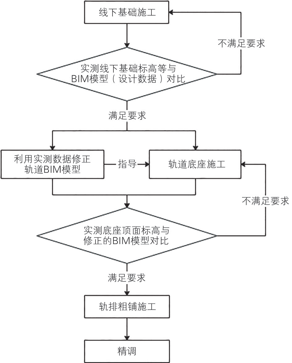

主梁合龙后预加载获得桥面荷载与索力及BIM模型信息的精确对应关系,对主梁线型进行系统性调整,根据实测的梁面标高、梁缝里程等,修正BIM模型参数;修正后,通过手薄指挥全站仪对底座的 4个边角点进行自动放样定位,实测梁面高程并与BIM模型对比,利用底座调整厚度,消除主梁局部线型误差;确定底座立模高度后,采用信息化装备进行模板顺铺、顶面标高控制;轨排粗铺前,实测底座顶面高程并与BIM模型对比,及时发现并修正施工偏差,指导轨排粗铺;通过采集轨道几何形位数据,计算实测数据与钢轨精 调数据的偏差,利用扣件对钢轨线型进行调整,解决隧道变形缝处轨道建造动态化管控难题。轨道结构多层分级铺设调控流程见图10。
基于BIM的黄黄高铁无砟轨道智能建造创新应用的图12
图10 轨道结构多层分级铺设调控流程

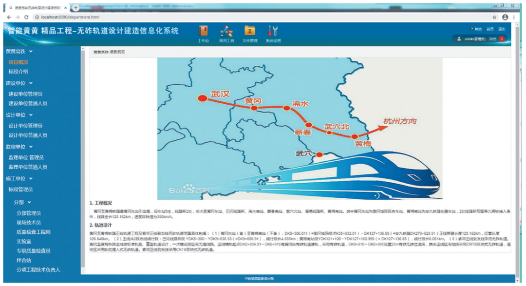

轨道BIM智能建造管控平台
全线轨道BIM三维实体模型、属性信息、施工数据信息为核心,建立无砟轨道设计建造信息化系统(见图11)通过轨道BIM设计模型与施工实时信息模型智能对比分析,实现施工质量和进度管控、预警预报、施工标段经验分析等。

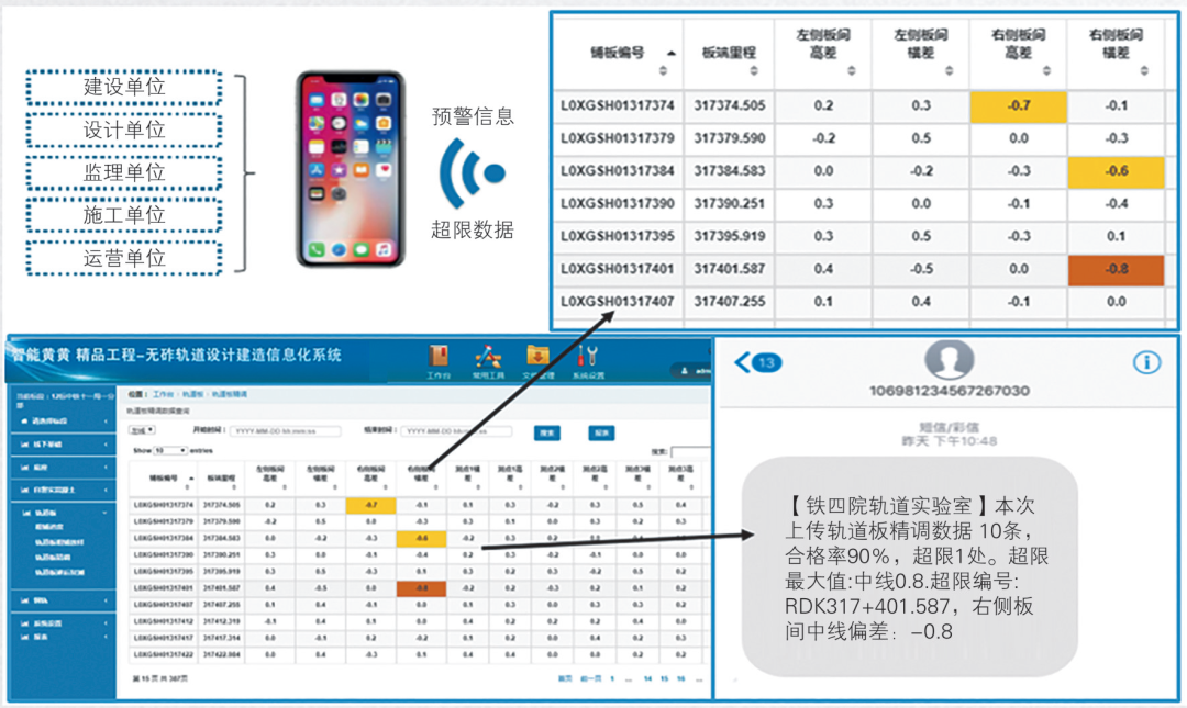

三、预警管控
通过限差管理、预警值设置、预警提醒,实现超限数据的分析统计,针对不同工序精度要求,通过红、黄等不同颜色进行分级预警,并以短信方式推送给相关人员(见图12)。
