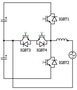

NPC1和NPC2这两种三电平拓扑是UPS,光伏逆变器,APF/SVG等应用中,使用最为广泛的三电平拓扑。NPC1使用4颗650V的开关器件(图4 IGBT1~IGBT4)和2颗650V的二极管(图4 D1/D2)。在控制方法上需要注意外管(IGBT1/IGBT4)和内管(IGBT2/IGBT3)的关断时序以及内外管的均压等问题。NPC2只使用4颗开关器件,2颗1200V开关器件做为主管(图5 IGBT1/IGBT2),2颗600/650V开关器件做为辅管(图5 IGBT3/IGBT4),有着器件数量少,控制简单等优点。

图8.NPC2逆变

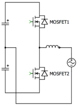

图10.两电平逆变
各逆变方案器件选型如表2,其中图7 NPC1逆变的主管是图中的IGBT1/IGBT4, 辅管是图中的IGBT2/IGBT3,均使用了650V的TRENCHSTOP™ 5 S5,二极管D1/D2使用了650V CoolSiC™ Diode。NPC2逆变的主管是图8、图9中的IGBT1/IGBT2 1200V IGBT和MOSFET1/MOSFET2 1200V SiC MOSFET IMZ120R030M1H,辅管均为图8、图9中的IGBT3/IGBT4,这里我们使用了英飞凌650V CoolSiC™混合IGBT器件,它的反并二极管是碳化硅二极管,在同主管换流时,可以有效降低主管的开通损耗[6]

使用PLECS仿真工具,在直流母线760VDC,400 VAC市电输出,50kW功率条件下进行损耗仿真对比,结果如下:
碳化硅器件在UPS中的应用研究的图18
图11.各逆变方案损耗
从上图的损耗结果看,使用NPC2混合逆变方案的损耗是最小的,即使在开关频率40kHz和60kHz的条件下,它的损耗也比NPC1逆变和NPC2逆变的损耗要低。而两电平逆变方案,在开关频率40kHz的条件下,同NPC1逆变和NPC2逆变的损耗几乎相当,而且两电平逆变使用的开关器件更少,控制方法更简单。从上述损耗结果看,使用碳化硅MOSFET可以极大地降低逆变部分的损耗,提高逆变部分的开关频率,进一步降低逆变磁性器件的体积和成本。
