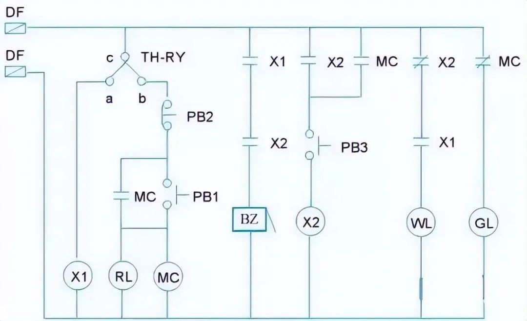

已知的三相感应电动机故障警报控制电路,其传统电工图,如图1所示:
如何将电气图转换为PLC梯形图?搞电气的都应该知道!
图1 三相感应电动机故障警报控制电路图

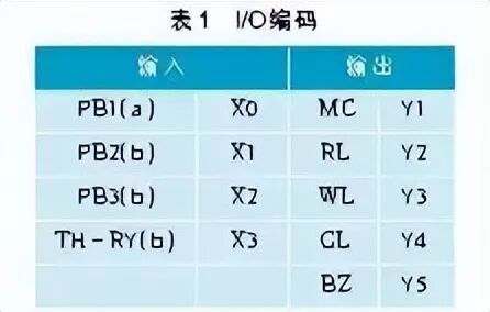

使用PLC,就是以软件程序来取代硬件配线。传统电工图当中,主电路是PLC无法取代的;plc可以取代的部分,是控制电路。由传统电工图转换为阶梯图的第一个步骤,就是i/o编码,亦即将传统电工图中的输入/输出组件,先行确定其在PLC中所拟对应之外部输入/输出端子编号,以及外部输入组件接线方式是采用a/b接点。
(a):外部 a接点方式接线
(b):外部 b接点方式接线

因为PLC阶梯图中规定,接点在前,输出线圈则必须位于回路的最后。故首先须重新绘制电工图,将图中接点与输出线圈位置适度变更,以符合PLC阶梯图的要求,重新绘制后的电工图,如图3所示。
如何将电气图转换为PLC梯形图?简单学会!的图2
图3 重新绘制后的电工图

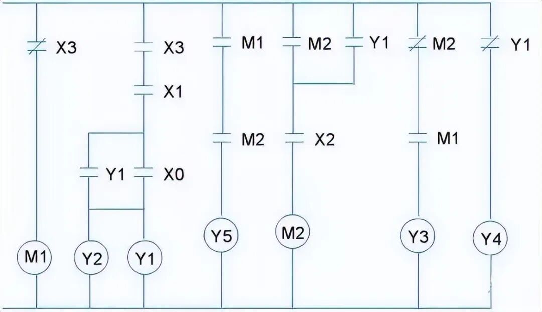

(2)以i/o编码后的组件编号,取代电工图中的输入/输出组件,此处要留意的是,th-ry的c-a接点及c-b接点要独立出来,各自成为一个控制回路,如图4所示。
如何将电气图转换为PLC梯形图?简单学会!的图3
图4 i/o编码后的的电工图

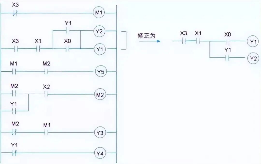

(3)将图4所示的电工图,向左旋转90°,之后再垂直翻转(upsidedown),即可成为plc阶梯图,但因:y1、x0接点,输出线圈y1和y2,不符合一般编程软件格式,故须适度更正,如图5右方所示。
如何将电气图转换为PLC梯形图?简单学会!的图4
图5 适度翻转并修正后的阶梯图

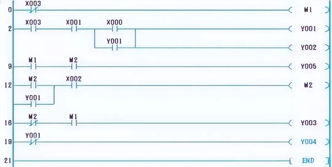

(4)使用编程软件绘制之阶梯图,如图6所示,与适度翻转并修正后的阶梯图,完全相同。
如何将电气图转换为PLC梯形图?简单学会!的图5
图6 编程软件绘制之阶梯图

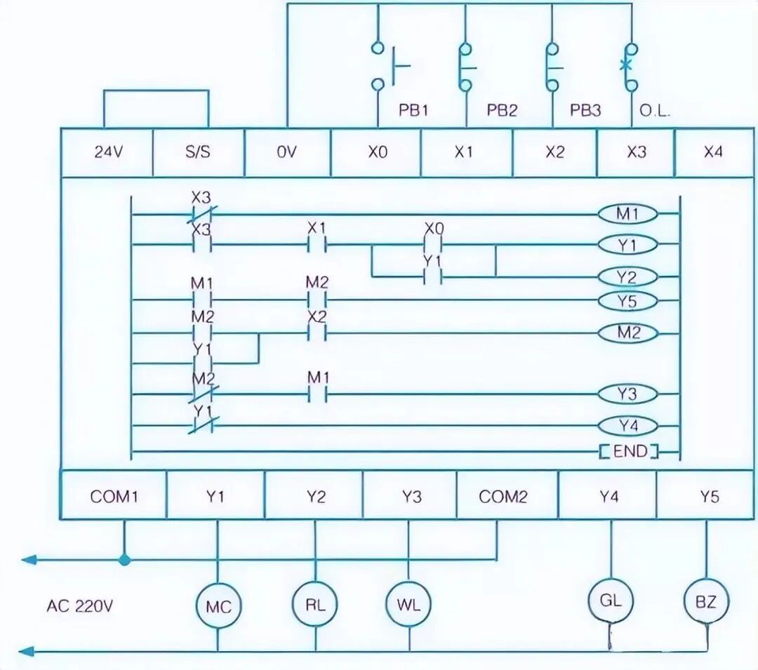

传统电工图完整转换后之PLC外部输入/输出接线与阶梯图。使用软件程序取代硬件配线后之PLC外部输入/输出接线与阶梯图,如下图7所示。
如何将电气图转换为PLC梯形图?简单学会!的图7
图7 以软件程序取代硬件配线后之PLC
