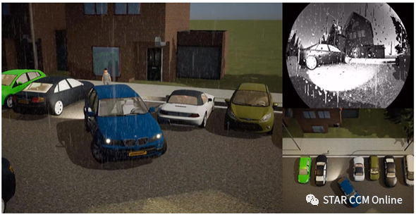

行人安全
Simcenter STAR-CCM+汽车尾部除尘管理仿真流程的图3
在自动驾驶车辆中,摄像头脏污也会导致能见度问题。这可能会导致行人安全问题,或导致系统禁用。下面显示了一辆试图在雨中停车的自动驾驶车辆,以及如果附近有行人行走可能产生的结果。

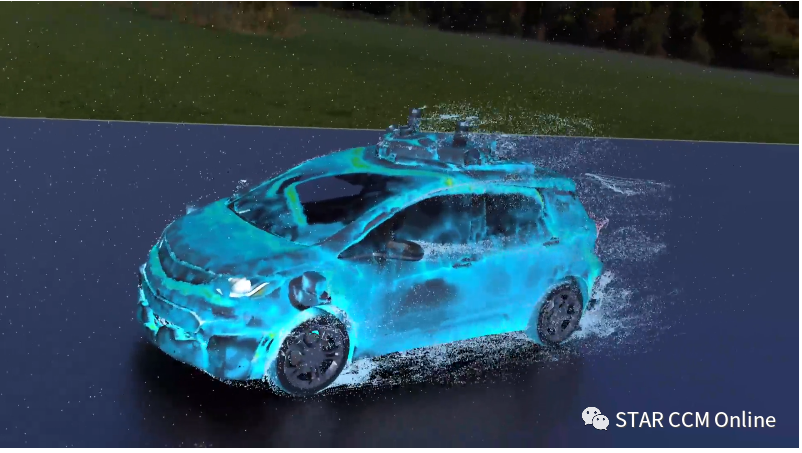

应对这些挑战,从CFD仿真模拟角度上目前各大主机厂都在尝试开展一些工作的。我们来看下图Simcenter STAR-CCM+的模拟结果示例。
Simcenter STAR-CCM+汽车尾部除尘管理仿真流程的图5
示例显示了整车水/尘管理的结果,集多种影响因素综合考虑。通过模拟,工程师们可以做出明智的决定,决定把摄像机放在哪里,如何保护它们,以及它们在各种各样的场景中的表现。

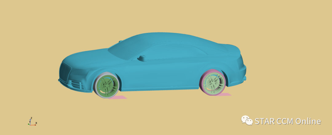

几何概述
这是一个Sedan车型,研究其后轮甩泥及泥水颗粒随着背景空气的流动,同时考察泥水颗粒在汽车尾迹复杂流动作用下的运动形态。用动网格描述车辆轮辋的旋转;用拉格朗日Lagrangian粒子模型模拟离散泥水颗粒在背景流场作用及自身重力作用的运动,泥水颗粒的喷射从后轮两个轮胎胎面切向喷出;用Fluid Film液膜模型描述泥水颗粒在车身表面的附着、堆积厚度及流动性。仿真模拟设置的细节详见下文。

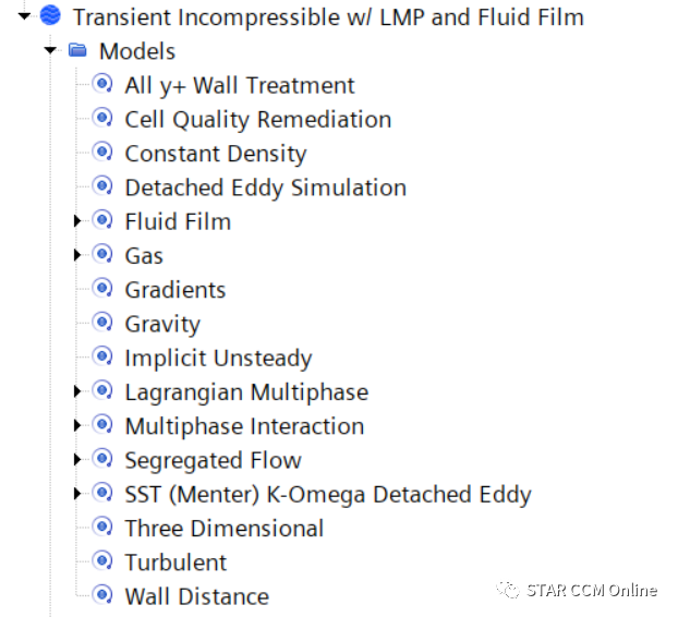

总的物理模型选取
需要一个前提,具备外气动瞬态模拟的基础,拥有一个正确的尾流结构。在此基础上,增加拉格朗日多相流(Lagrangian Multiphase)、液膜模型(Fluid Film)和多相相间作用模型(Multiphase Interaction),同时添加重力方程,物理模型选取如下图:
Simcenter STAR-CCM+汽车尾部除尘管理仿真流程的图11

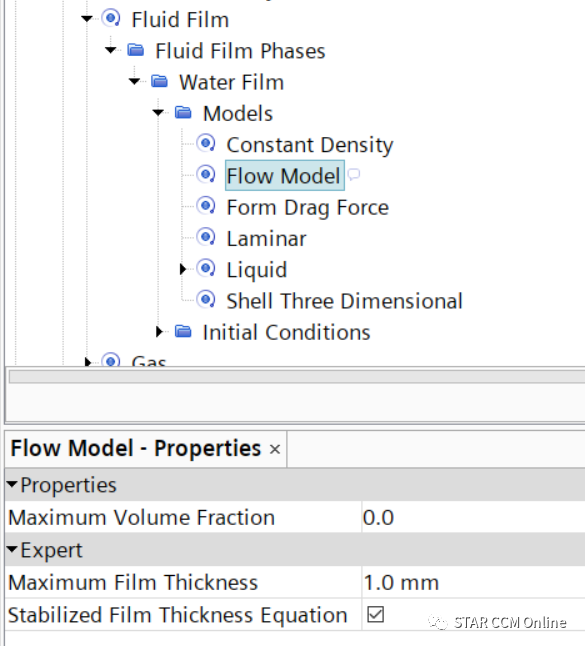

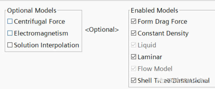

Fluid Film 物理模型设置
在液膜模型下,新建一相并命名为Water-Film,仍用Shell来承载生成的的水膜,工质采用定常密度的常规的水,并选择形状曳力模型,考虑空气对水膜的静力作用。具体的模型详见下图:
Simcenter STAR-CCM+汽车尾部除尘管理仿真流程的图12
在液膜模型中的流动模型属性下,设置液膜的最大厚度为1mm,这一厚度大约是第一层棱柱层网格厚度。设置此参数可确保液膜厚度在任何位置都不会超过最大值,如局部超过最大液膜厚度时,任何多出的液体会从液膜和模拟中移除。同时开启稳定膜厚方程。对应设置如下图所示:

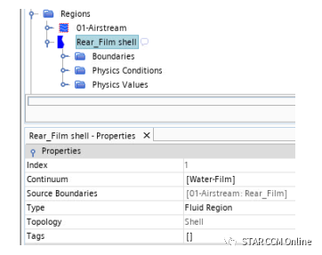

Fluid Film shell 计算域设置
在空气主流域中,选择需要设置液膜生成的边界,右击生成 Shell Region。这样一个新的Shell计算域就被创建,并为其选择Water-Film模型。
Simcenter STAR-CCM+汽车尾部除尘管理仿真流程的图15

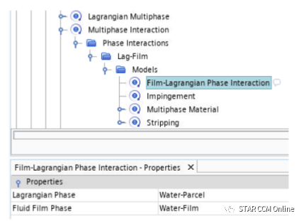

多相相间作用 Multiphase
Interaction 模型选择
返回物理模型Multiphase Interactions,新建一个相间作用:Film-Lagrangian 相间作用。
选择以下物理模型:
▶ Film-Lagrangian Phase Interaction
▶ Wave Stripping
▶ Edge Stripping
▶ Impingement
▶ Multiphase Material 是自动选择上的
Simcenter STAR-CCM+汽车尾部除尘管理仿真流程的图18
Simcenter STAR-CCM+汽车尾部除尘管理仿真流程的图19
9
多相相间作用:
相之间的相互作用设置
对于Lagrangian相,选择水滴相 Water-Parcel;
对于Fluid Film相,选择Water-Film。

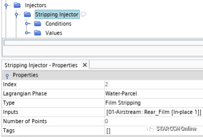

Lagrangian 喷射器设置
Injectors新建一个Stripping Injector (剥离喷射器)
Lagrangian相选择Water-Parcel,类型选择Film Stripping (液膜剥离)
针对输入的零部件Inputs,选择液膜区域相应的交界面。
此喷射器允许流动的液膜剥离成Lagrangian液滴,例如液膜流经在一个尖角区域会产生剥离。

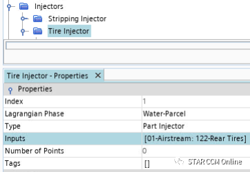

创建另一个喷射器
新建一个轮胎胎面喷射器Tire Injector。Lagrangian相同样选取Water-Parcel,类型选择Part Injector,针对输入的零部件Inputs,选择后轮胎面边界 Rear Tire Boundary。
展开轮胎胎面喷射器Tire Injector ,设置对应的物理值Values,设置所需的质量流率(或者改变边界条件为体积流率,设定对应的值);
Simcenter STAR-CCM+汽车尾部除尘管理仿真流程的图22
设置粒径大小为0.2mm,这一数值是参考相关文献,是基于实验结果的,是一个不错的起点。
设置速度,指定后轮局部圆柱坐标系,速度值设置在θ方向,粒子是与轮胎相切的方向释放的。当然也可能有其它不同的设置方法(比如考虑从地面溅起的液膜),这里只是个参考案例。

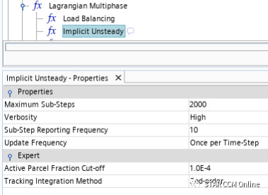

求解器设置
Lagrangian 多相流—隐式非定常Implicit Unsteady
设置最大子步数Sub-Steps =2000(防止无期限追踪粒子,此设置足够高,可以在output中查看)
详细程度Verbosity=High(每100个子步数更新一次,活动粒子数量和最小停留时间)
子步数报告频率Sub-Step Reporting Frequency=10 (求解器之间的实时报告进度)
更新频率Update Frequency= Once per Time-Step (一个时间步长内更新一个)这意味着流体/液膜与粒子之间的耦合发生在每个时间步长计算后
有效粒子包截断比例分数Active Parcel Fractions Cut-off=1.0e-4 这意味着一旦有99.99%的粒子包收敛的,求解器将会停止,而不是在不必要的情况下运行完2000个子步数。
追踪积分法Tracking Integration Method=2nd Order (二阶)
Simcenter STAR-CCM+汽车尾部除尘管理仿真流程的图24

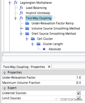

Lagrangian 多相流—Two Way Coupling 双向耦合
设置最大体积分数为0.3(限制连续相中的源项)
为了确保限制的单元不是一个高的比例,需要监测限制单元的数量。
Shell Source Smoothing Method → Set to Cell Cluster → Absolute
Cluster Length → 将该值设置为稍大于壳(shell)表面上的最大表面尺寸。这允许Lagrangian 粒子撞击可以在几个单元上分布开来,避免在单一液膜单元中出现较大的源项。以增加数值的稳定性。

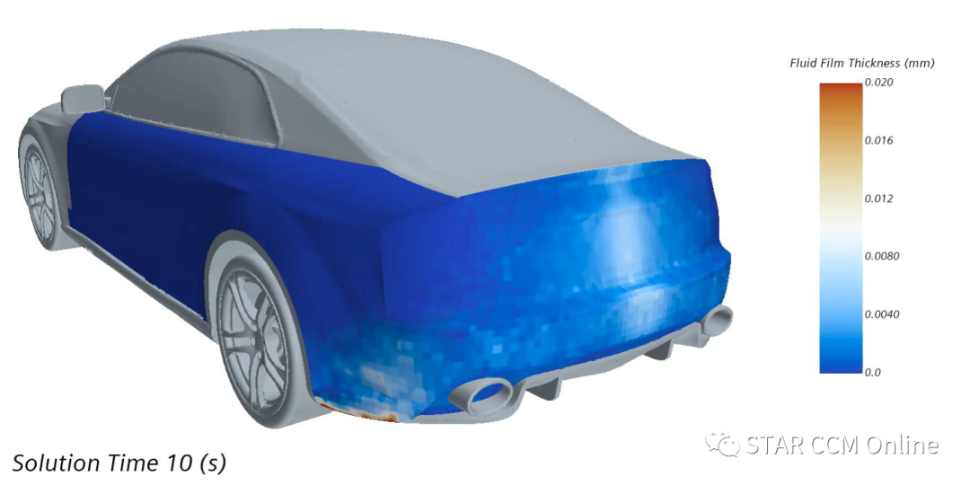

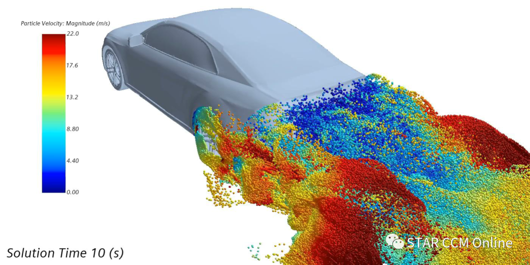

后处理
创建报告以监测液膜生成:
▶ 输入的零部件inputs为液膜的交界面
▶ 建立一个液膜厚度的表面平均报告
▶ 建立最大液膜厚度的报告
这些报告应该在时间轴和迭代步iteration轴上采样监测,以评估时间步长内的收敛信息。
液膜厚度可视化标量场景,以获取积水的情况。对于粒子的显示,采用Lagrangian多相流Water-Parcel,可监测粒子在流场中的瞬态变化。
