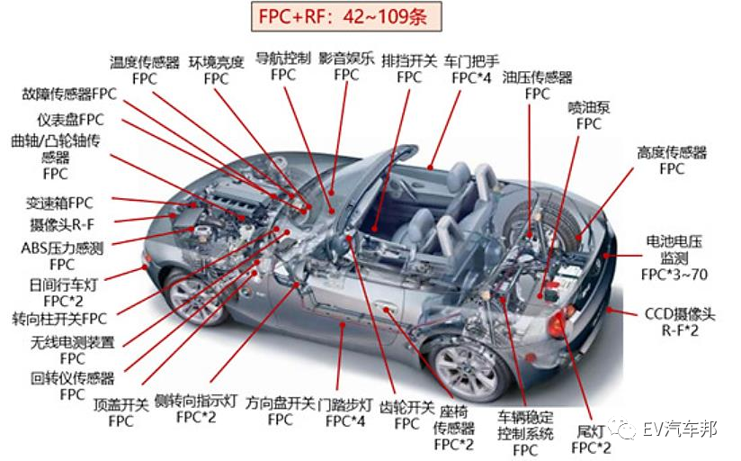

随着汽车电动化、智能化发展,FPC 在弯折性、减重、自动化程度高等优势进一步体现,FPC 车载领域的用量不断提升,应用涵盖车灯、显示模组、BMS/VCU/MCU 三大动力控制系统、传感器、高级辅助系统等相关场景。新能源汽车的大发展带动车载动力电池用 FPC 需求大幅增长。

图 2:部分车载 FPC 场景

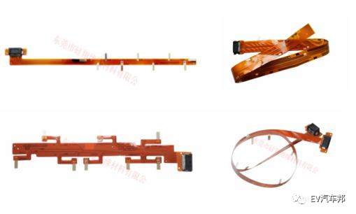

FPC在新能源汽车的应用
采集线是新能源汽车 BMS 系统所需配备的重要部件,实现监控新能源动力电池电芯的电压和温度;连接数据采集和传输并自带过流保护功能;保护汽车动力电池电芯,异常短路自动断开等功能。
此前新能源汽车动力电池采集线采用传统铜线线束方案,常规线束由铜线外部包围塑料而成,连接电池包时每一根线束到达一个电极,当动力电池包电流信号很多时,需要很多根线束配合,对空间的挤占大。Pack 装配环节,传统线束依赖工人手工将端口固定在电池包上,自动化程度低。
相较铜线线束,FPC 由于其高度集成、超薄厚度、超柔软度等特点,在安全性、轻量化、布局规整等方面具备突出优势,此外 FPC 厚度薄,电池包结构定制,装配时可通过机械手臂抓取直接放置电池包上,自动化程度高,适合规模化大批量生产,FPC 替代铜线线束趋势明确。

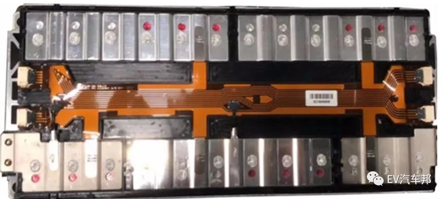

FPC 向 CCS(Cells Contact System,集成母排,线束板集成件)集成。CCS 产品由 FPC、塑胶结构件、铜铝排等组成,铜铝排将多个电芯通过激光焊接进行串并联,FPC 通过与铜铝排、塑胶结构件连接从而构成电气连接与信号检测结构部件。

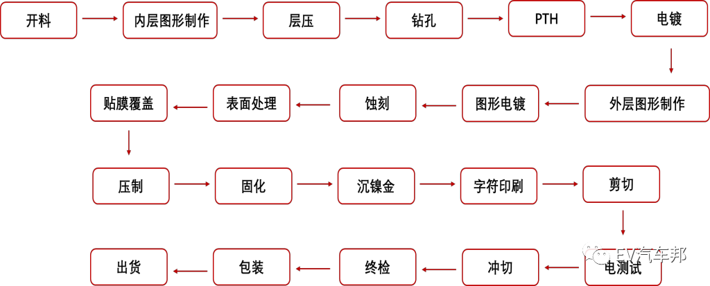

FPC生产流程
