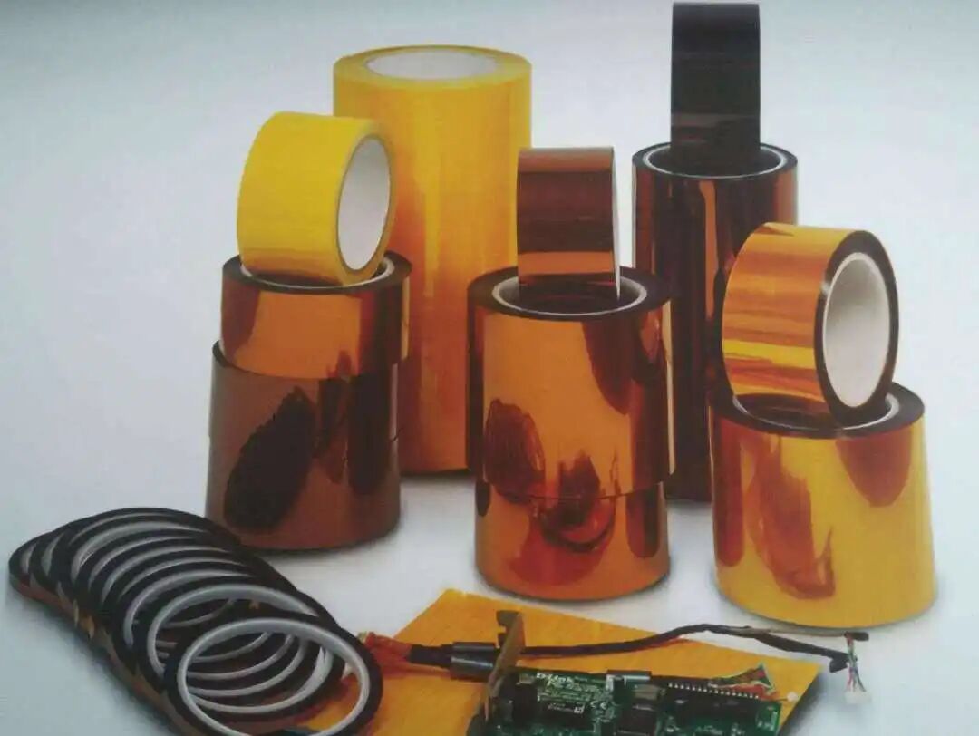

聚酰亚胺是指分子链含有酰亚胺环的一类高分子材料,具有高力学性能、耐高低温、阻燃、耐辐照等优异性能。其产品包括薄膜、纤维、树脂、泡沫、复合材料等,广泛应用于国防军工、微电子、车辆、化工等领域。其中,薄膜材料作为聚酰亚胺最早的商品之一,应用于绝缘领域,主要产品有杜邦的Kapton,宇部兴产的Upilex,钟渊的Apical等。随着科学技术的发展,电子产品逐渐向小型化、轻便化、可折叠方向发展,对柔性基板材料的耐热性、尺寸稳定性、柔韧性提出了更高的要求,聚酰亚胺由于其优异的综合性能,成为柔性基板领域最有潜力的应用材料。
产业研究 | PIF聚酰亚胺薄膜:在柔性电子器件中,为什么要求低热膨胀系数和高透光性?的图1
