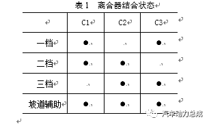

如图1所示,针对纯电动设计的三档变速器系统原理图。该系统采用电机同轴式输入输出,结构更加紧凑,降低整车布置空间需求。由电机经过减速后传递给输入齿圈,经过三档变速后再经过中间轴,主减齿圈传递给半轴。三档变速器采用行星轮系设计,内含有三个离合器进行控制。当C1、C3结合,C2打开时,系统为一档,电机动力经过输入齿圈,经过同轴行星轮驱动输出齿圈。当C1、C2结合,C3打开时为二档,电机动力经过输入齿圈带动整个行星轮系转动,获得速比为1的传动比。当C2、C3结合,C1打开时,电机动力经过行星架,由行星架和行星轮提供输出齿圈动力。当C1,C2,C3同时结合时,通过整车协调控制可以起到坡道辅助作用,降低整车成本。
纯电动三档变速器设计与性能仿真研究的图1
三档变速器离合器结合状态如表1所示:

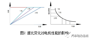

2中,可以看出多档位变速箱能使车辆在低车速行驶下获得最大功率和输出扭矩;且高档位也进一步提高车辆最高车速。因此可以看出多档位的变速器对降低电机性能需求是可行的。

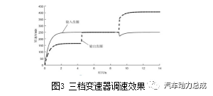

根据邻接条件和同心关系,初步设定相邻档位速比为1.6。负载为0时,确定各齿数值,进行simulink仿真计算,调速结果如图3所示:
纯电动三档变速器设计与性能仿真研究的图7
由公式和仿真结果得出三档变速器速比分别为1.5210.625。电机输入减速比和主减比再根据结构尺寸和整车需求进行减速比分配得出。

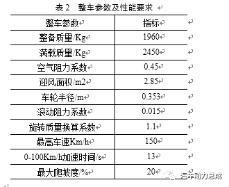

整车设计要求
根据整车纯电动性能指标,可以列出如下表2
纯电动三档变速器设计与性能仿真研究的图8

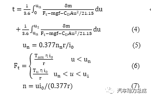

百公里加速为汽车从原地开始加速,由最大加速强度经过最优换挡,达到设定的速度所需要的时间。加速时间计算式为[5]
纯电动三档变速器设计与性能仿真研究的图13
式中:加速行驶起始车速为0,电机额定转速对应车速 纯电动三档变速器设计与性能仿真研究的图14 , 加速行驶终止车速 纯电动三档变速器设计与性能仿真研究的图15 , 单位为 km/h

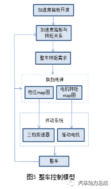

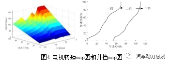

为尽可能提高电机工作效率,本文对电机划分出三档各自的高效扭矩区间,制定出综合电机扭矩map[6-7] ,如图4所示。车辆加速行驶时,整车模型根据当前的整车扭矩需求和车速下,判断出电机扭矩应属于哪个扭矩工作区间。当超出某档电机工作极限范围后,变速器自动进行换挡。若两个相邻档位电机工作点均未超过工作极限范围,再根据电机效率map图进行对比,采用效率较高的档位进行驱动行驶,并重新计算该档位电机应输出的扭矩。车辆减速降档时,系统采用延时换挡规律,车速一般在升档车速上延迟5~10Km/h,提高档位判断正确性。

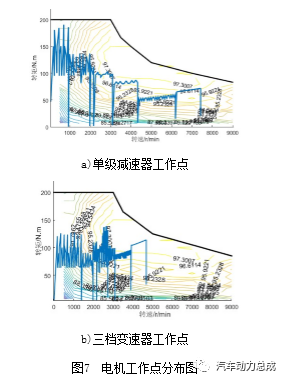

根据NEDC循环工况仿真,分别对单速减速器和三档变速器进行电机工作点分析,仿真结果如图7所示:
纯电动三档变速器设计与性能仿真研究的图26
由图7仿真结果,可以看出单级减速器工作点范围较宽,整个工作范围呈现出低速高扭,高速低扭的工作状态;而三档变速器工作范围缩窄,最高转速降低,输出扭矩均衡且更多分布在电机效率较高的工况,提高了整车传动效率。图8NEDC工况电池SOC消耗对比曲线,仿真结果显示采用三档变速器的纯电动汽车能耗节省显著,节省了7%的电能消耗。

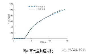

由图9为百公里加速仿真试验结果,起始时刻为3s,仿真结果表明三档百公里加速能够满足整车设计要求。与单级减速器相比,三档变速器在后半程进入三档时有更好的加速性能,且百公里加速时间比单级减速器减小6%
