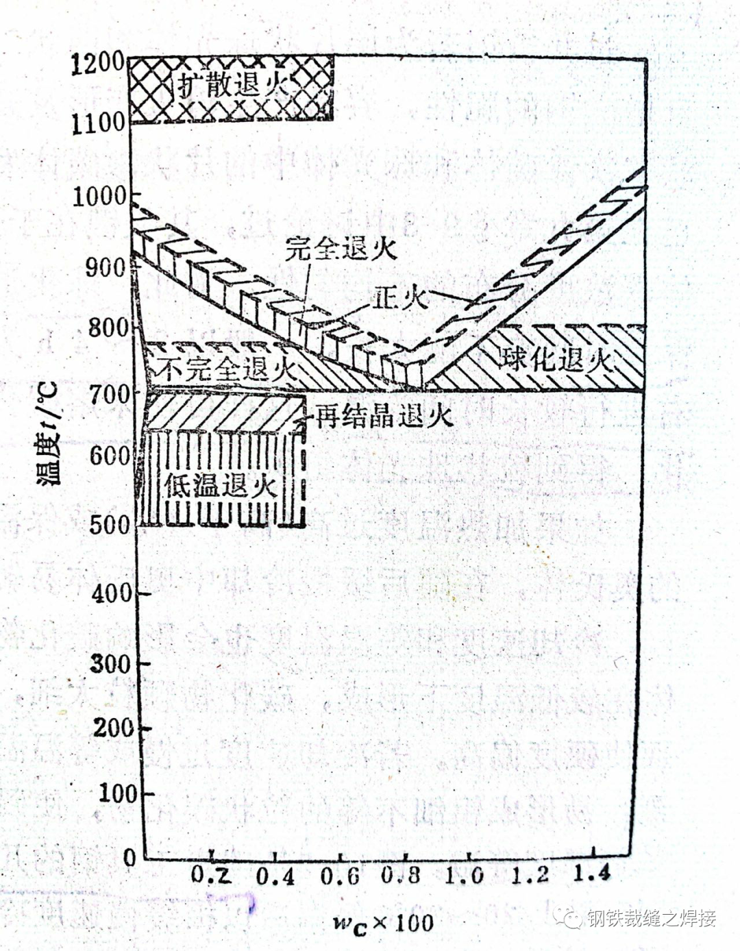

退火指金属材料加热至临界点Ac1以上或以下温度,保持一定的时间,然后缓慢冷却的热处理工艺。常见的退火工艺有:再结晶退火,去应力退火,球化退火,完全退火等。退火的目的:主要是降低金属材料的硬度,提高塑性,以利切削加工或压力加工,减少残余应力,提高组织和成分的均匀化,或为后道热处理作好组织准备等。
钢的热处理集锦。的图1
用要点1.适用于合金结构钢、碳素工具钢、合金工具钢、高速钢的锻件、焊接件以及供应状态不合格的原材料;2.一般在毛坯状态进行退火
(一)完全退火
完全退火是将钢件或钢材加热至Ac3以上20~30℃,经完全奥氏体化后进行缓慢冷却,以获得近于平衡组织的热处理工艺。它主要用于亚共析钢(wc=0.3~0.6%),其目的是细化晶粒、均匀组织、消除内应力、降低硬度和改善钢的切削加工性。低碳钢和过共析钢不宜采用完全退火。低碳钢完全退火后硬度偏低,不利于切削加工。过共析钢加热至Accm以上奥氏体状态缓冷退火时,有网状二次渗碳体析出,使钢的强度、塑性和冲击韧性显著降低。完全退火需要的时间很长,尤其是过冷奥氏体比较稳定的合金钢更是如此。如果将奥氏体化后的钢较快地冷至稍低于Ar1温度等温,使奥氏体转变为珠光体,再空冷至室温,则可大大缩短退火时间,这种退火方法叫做等温退火。等温退火适用于高碳钢、合金工具钢和高合金钢,它不但可以达到和完全退火相同的目的,而且有利于钢件获得均匀的组织和性能。但是对于大截面钢件和大批量炉料,却难以保证工件内外达到等温温度,故不宜采用等温退火。
(二)不完全退火
不完全退火是将钢加热至Ac1~Ac3(亚共析钢)或Ac1Accm(过共析钢)之间,经保温后缓慢冷却以获得近于平衡组织的热处理工艺。由于加热至两相区温度,仅使奥氏体发生重结晶,故基本上不改变先共析铁素体或渗碳体的形态及分布。如果亚共析钢原始组织中的铁素体已均匀细小,只是珠光体片间距小,硬度偏高,内应力较大,那么只要在Ac1以上、Ac3以下温度进行不完全退火即可达到降低硬度、消除内应力的目的。由于不完全退火的加热温度低,过程时间短,因此对于亚共析钢的锻件来说,若其锻造工艺正常,钢的原始组织分布合适,则可采用不完全退火代替完全退火。
不完全退火主要用于过共析钢获得球状珠光体组织,以消除内应力、降低硬度、改善切荆加工性。故不完全退火又称球化退火。实际上球化退火是不完全退火的一种。
(三)球化退火
球化退火是使钢中碳化物球化,获得粒状珠光体的一种热处理工艺。主要用于共析钢、过共析钢和合金工具钢。其目的是降低硬度、均匀组织、改善切削加工性,并为淬火作组织准备。
过共析钢若为层片状珠光体和网状二次渗碳体时,不仅硬度高,难以进行切削加工,而且增大钢的脆性,容易产生淬火变形及开裂。为此,钢热加工后必须加一道球化退火,使网状二次渗碳体和珠光体中的片状渗碳体发生球化,得到粒状珠光体。
(四)扩散退火
扩散退火又称均匀化退火,它是将钢锭、铸件或锻坯加热至略低于固相线的温度下长时间保温,然后缓慢冷却以消除化学成分不均匀现象的热处理工艺。其目的是消除铸锭或铸件在凝固过程中产生的枝晶偏析及区域偏析,使成分和组织均匀化。
(五)去应力退火和再结晶退火
钢材在热轧或锻造后,在冷却过程中因表面和心部冷却速度不同造成内外温差会产生残余内应力。这种内应力和后续工艺因素产生的应力叠加,易使工件发生变形和开裂。焊接件焊缝处由于组织不均匀也存在很大的内应力,显著降低焊接接头的强度。为了消除由于变形加工以及铸造、焊接过程引起的残余内应力而进行的退火称为去应力退火。除消除内应力外,去应力退火还可降低硬度,提高尺寸稳定性,防止工件的变形和开裂。
钢的去应力退火加热温度较宽,但不超过Ac1点,一般在500~650℃之间。铸铁件去应力退火温度一般为500~550℃,超过550℃容易造成珠光体的石墨化。焊接工件的退火温度一般为500~600℃。一些大的焊接构件,难以在加热炉内进行去应力退火,常常采用火焰或工频感应加热局部退火,其退火加热温度一般略高于炉内加热。
再结晶退火是把冷变形后的金属加热到再结晶温度以上保持适当的时间,使变形晶粒重新转变为均匀等轴晶粒而消除加工硬化的热处理工艺。钢经冷冲、冷轧或冷拉后会产生加工硬化现象,使钢的强度、硬度升高,塑性、韧性下降,切削加工性能和成形性能变差。经过再结晶退火,消除了加工硬化,钢的机械性能恢复到冷变形前的状态。
冷变形钢的再结晶温度与化学成分和形变度等因素有关。纯铁的再结晶温度为450℃,纯铜为270℃,纯铝为100℃。一般来说,形变量越大,再结晶温度越低,再结晶退火温度也越低。不同的钢都有一个临界变形度,在这个变形度下,再结晶时晶粒将异常长大。钢的临界变形度为6~10%。一般钢材再结晶退火温度为650~700℃,保温时间为1~3h。冷变形钢再结晶退火后通常在空气中冷却。
再结晶退火既可作为钢材或其它合金多道冷变形之间的中间退火,也可作为冷变形钢材或其它合金成品的最终热处理。

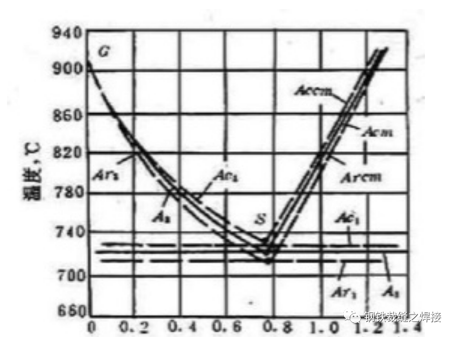

一、Ac1:加热时珠光体向奥氏体转变的开始温度;
二、Ar1:冷却时奥氏体向珠光体转变的开始温度;
三、Ac3:加热时游离铁素体全部转变为奥氏体终了温度;
四、Ar3:冷却时奥氏体开始析出游离铁素体的温度;
五、Accm:加热时二次渗碳体全部溶入奥氏体的终了温度;
六、Arcm:冷却时奥氏体开始析出二次渗碳体的温度。

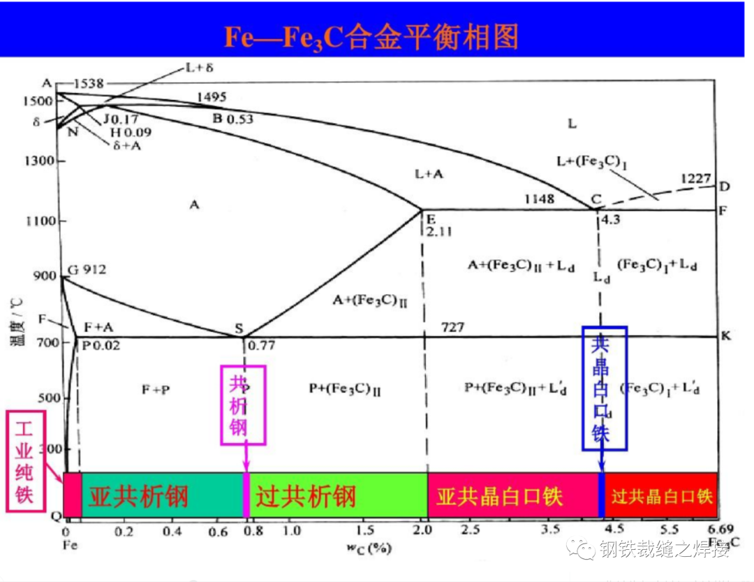

热处理中的铁碳平衡图中的Ac 1、A cm、Ar 1等线代表的是铁碳合金材料组织转变的温度曲线,由于含碳量的不同,其转变的温度是不同的。
PSK水平线,723℃,为共析反应线,表示铁碳合金在缓慢冷却时,奥氏体转变为珠光体的温度。为了使用方便,PSK线又称为A1线,GS线称为A3线,ES线为Acm线。
比如A3线,是一条斜线,是由材料含碳量的从低到高,A3线从高斜向下方。所以,这条线上的温度也是从高到低的,并不是一个固定的数值。只有A1线是一条水平线,是加热时珠光体向奥氏体转变的开始温度,温度是723℃,是一个固定的值。
