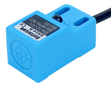

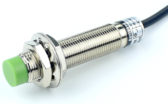

1、接近开关
接近开关是无需直接接触就可以操作的一种开关,当检测物体靠近接近开关的感应面一定距离时,就可以使开关动作。接近开关有三种类型,电容式、电感式和霍尔式接近开关。
涨知识了!盘点常用PLC输入端口连接元器件~的图9
电容式
涨知识了!盘点常用PLC输入端口连接元器件~的图10
电感式
涨知识了!盘点常用PLC输入端口连接元器件~的图11
霍尔式
接近开关的应用有哪些呢?接近开关可以应用于距离检测、尺寸控制、检测物体存在与否、检测异常、转速和速度控制、计数与计量控制等。

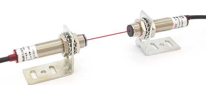

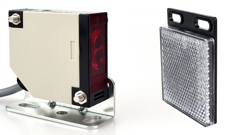

光电开关是利用物体对光束的遮蔽、吸收或反射等作用,对物体的位置、形状等进行检测的一种开关。光电开关按检测方式可以分为对射式、漫反射式和镜面反射式三种类型。
涨知识了!盘点常用PLC输入端口连接元器件~的图12
对射式
涨知识了!盘点常用PLC输入端口连接元器件~的图13
漫反射式
涨知识了!盘点常用PLC输入端口连接元器件~的图14
镜面反射式
对于光电开关的应用,它可以应用于物体检测、液位检测、行程控制、产品计数、速度监测、尺寸控制、色斑与标记识别等。

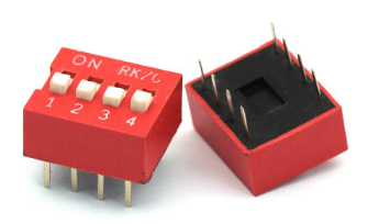

1、拨码开关
拨码开关是一组独立的开关。把它们与输入端口顺序连接时,可以组成N位二进制数。二进制数的值由开关的通断状态组合确定。

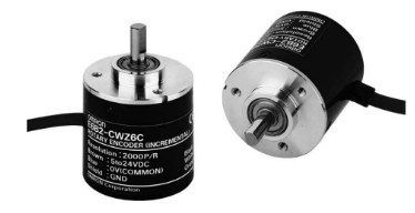

3、编码器
编码器是把一个脉冲串或一组高速脉冲串通过输入端口送入PLC,可用于表示定位控制中工件的位置值。
