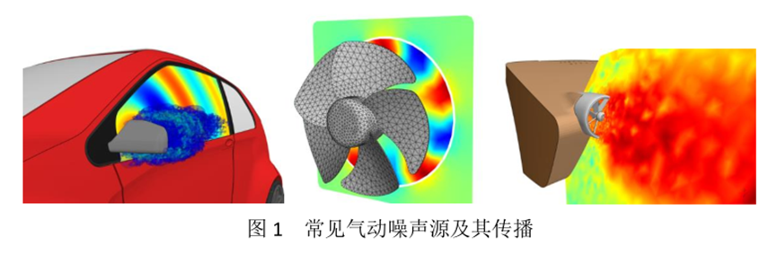

噪声 源主要有两种构成,振动噪声源和气动噪声源。 顾名思义,振动噪声是由结构振动辐射出来的噪声,气动噪声是由流体流动中的湍流引起并传播出来的噪声。 在很多应用场景中,了解并掌握气动噪声如何产生以及如何传播对产品的设计有很大意义。 比如,下图中汽车风噪声,汽车在高速行驶时后视镜和侧窗区域形成的风噪会传入车内; 风机在旋转做功时会切割空气并产生涡流,形成周期性较强的离散噪声和宽频带的涡流噪声; 空调管道内流速过快时产生的湍流噪声等。

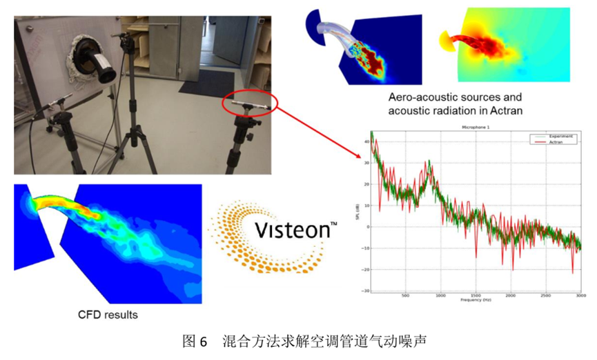

如上图所示,韩松系统(Hanon systems)采用混合方法来计算空调管道气动噪声,并发表在 SAE 国际大会上。研究的案例是一个汽车空调管道,空气通过前端系统注入,一个麦克风位于管道前方,以记录噪声大小。为了重现这个实验,工程师进行瞬态 CFD 计算,然后建立 Actran 模型求解气动噪声。计算完毕可以得到 Lighthill 声源分布,声场分布云图及监测点声压级频谱与实验的对比结果。使用混合方法计算的结果与实验结果非常匹配,这一结果使韩松系统(Hanon systems)工程师确信该方法很适合预测气动噪声。

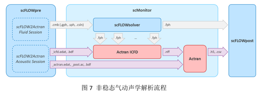

(1)“scFLOW2Actran”的气动声学解析流程
MSC气动噪声全流程解决方案的图9
-在非稳态解析流程中,Actran ICFD 与 scFLOWsolver 同时执行。
-Actran ICFD 从流动解析中提取声源信息,并传递给 Actran。传递结束后可自动删除流体结果以节约硬盘空间。
-在稳态分析中,scFLOWsolver 和 ActranI ICFD 是相继执行的。

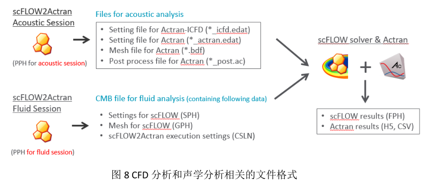

(2)scFLOW 中关于“ “scFLOW2Actran ”的设定界面
虽然设定界面都在 scFLOW 中进行,但声学相关的数据格式还是 Actran 相关的数据格式,CFD 相关的数据格式还是 scFLOW 相关的数据格式。只将流程整合,网格和求解功能还是分别在各自的“内核”中实现。

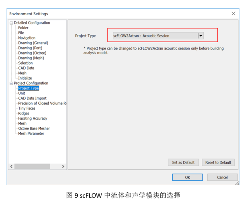

在scFLOW中进行气动声学解析时,需要在 [Environment Settings] - [Project Configuration]
- [Project Type], 选择相关的“session”。
流体解析:[scFLOW2Actran : Fluid Session]
声学解析:[scFLOW2Actran : Acoustic Session]

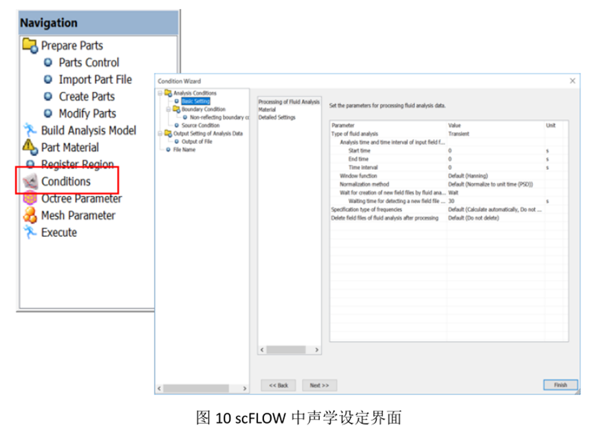

声学的求解设定也在 scFLOW 中 实现,以下展示 scFLOW 中声学的设定界面。
MSC气动噪声全流程解决方案的图12
当选择 acoustic session 中的[conditions]时,界面展示声学相关的条件设定。
包含以下设定:
-流体解析数据传递相关设定及材料设定(Basic Setting)
-面区域的无反射边界条件设定(Boundary Condition)
-声学解析结果的输出设定(Output Setting of Analysis Data)
-声学解析输入和输出相关文件的名称(File Name)

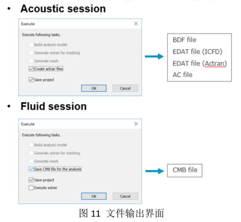

需要分别输出流体的声学相关的数据文件。输出界面和相关格式如下图所示。
MSC气动噪声全流程解决方案的图13

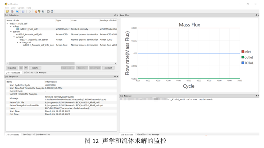

将 fluid session 部分输出的 CMB 文件拖入 scFLOW 的求解监控器并执行,监控器将调用流体和声学的求解器进行相关求解,但求解监控曲线全部在 scFLOW 的监控器中显示。

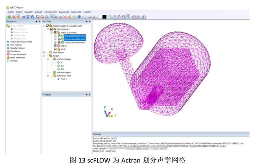

“scFLOW2Actran”模块的核心是将 Actran 的气动声学功能集成在 scFLOW 的界面中,scFLOW 前处理可以为 Actran 划分声学网格,如下图所示。
MSC气动噪声全流程解决方案的图15
