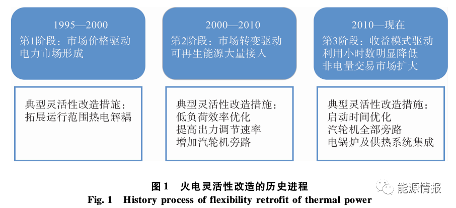

近20年来,丹麦火电机组灵活性改造分3个阶段,电力市场化带来的价格波动是促使火电向更为林火运行方式转变的直接动因,其历史进程如图1所示。
火电灵活性改造的现状和关键技术的图1
90年代初,随着电力市场化改革的推进和现货市场的逐步建立,火电机组盈利模式发生根本转变。丹麦加入北欧电力市场(NordPool),电力交易价格开始明显变化。为适应交易市场内价格的波动性变化,提升自身灵活性已成为必然选择。此时,由于价格波动也相对平滑,灵活性改造的主要工作集中于运行与管理的优化,资产性投入相对较少,通过细化监控,主要从管理和运行上找潜力。燃煤机组从基荷机组逐步向负荷跟随机组转变。
进入20世纪,由于可再生能源的大量并网,交易市场内的价格波动日益频繁,波动幅度也不断增加,负成交价格也不断发生。为此,火电机组不得不加大在灵活性改造中的投入,其核心是进一步挖掘各设备灵活性潜力和优化机组控制,对于热电联产机组,多种蓄热装置逐步投入使用,以实现供热和发电收益的最大化。

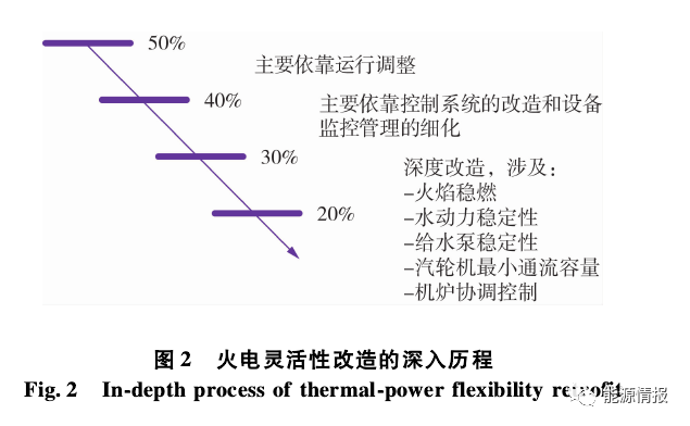

2010年之后,灵活性的价值逐步被认可,火电机组的变工况研究逐渐深入。多样化的灵活性提升手段纷纷被采用,其改造历程如图2所示。其中针对热电联产机组,蓄热装置成为基本配置,利用蓄热装置及供热系统储热特性,实现热电联产运行方式的改善和灵活性的提升,电锅炉、热泵等电制冷、制热方式也被逐渐应用。

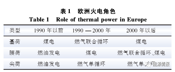

这样的经验也被推广到欧洲各国。西班牙根据其电力市场实时几个信息研究表明更为灵活的运行方式将为煤电机组收益带来20%~50%的提升,为燃气-蒸汽联合循环机组收益带来20%~50%的提升,相应也带来弃风比例的明显降低,这使得欧洲火电的角色发生明显的变化,如表1所示。

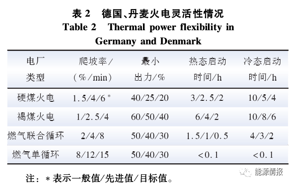

德国、丹麦火电灵活性情况见表2,目前在丹麦、德国,硬煤火电机组最小出力可达25%~30%,褐煤机组最小出力可达40%~50%,爬坡速率可分别达到4%/min~6%/min和2.5%/min~4%/min。在电力现货市场中,这些机组往往根据电价信号及时调整自身出力,在低电价甚至负电价时降低出力甚至停机,以获得更优的市场回报,其火电运行典型方式如图3所示。

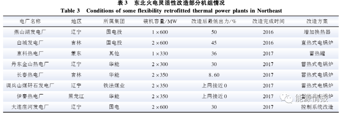

为了充分挖掘火电机组调峰潜力,提高系统可再生能源消纳能力,国家能源局于2016年下发《关于火电灵活性改造试点项目通知》,安排“三北”地区21个试点项目,合计改造规模1635万kW。通过灵活性改造,使热电机组增加20%额定容量的调峰能力,最小技术出力达到40%~50%额定容量,纯凝机组增加15%~20%额定容量的调峰能力,最小技术出力达到30%~35%额定容量,部分具备改造条件的电厂预期达到国际先进水平,机组不投油稳燃时纯凝工况最小技术出力达到20%~25%。《电力发展“十三五”规划》 中明确指出,“十三五”期间,“三北”地区热电机组灵活性改造约1.33亿kW,纯凝机组改造约8200万kW;其他地方纯凝改造约450万kW。改造后,增加调峰能力4600万kW,其中,“三北”地区增加4500万kW。这些措施已作为提升电力系统调节能力的核心组成部分。部分东北火电灵活性改造机组情况如表3所示。

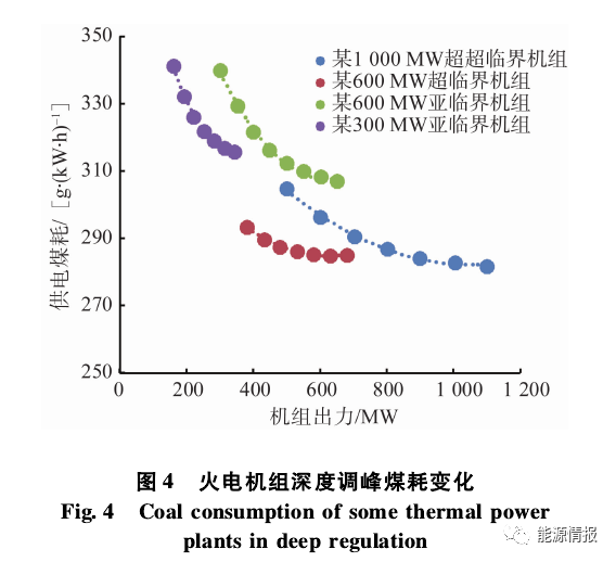

其次,灵活性改造的目标是开展深度调峰。因此,深度调峰成本是潜在的可变成本,包括增加的燃料成本、厂用电、设备运行维护成本及由于长时间深度调峰和大范围负荷率变动引起的设备寿命减损、加速更换成本等。其中,随着调峰深度的增加,火电机组的供电煤耗将明显增加,特别是进入深度调峰区间后,供电煤耗增速进一步加快,如图4所示。同时,也可以看出,火电机组由于设计参数、技术流派、定态选择等方面的差异,深度调峰带来的供电煤耗增量也有所不同。

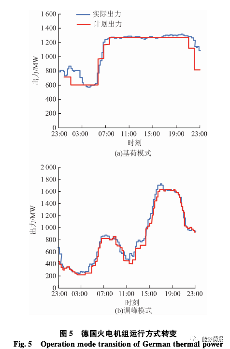

现货市场是欧洲许多国家推动火电灵活性改造的基本要素,运行灵活性决定了其在电力市场中的竞争力与收益。随着电力市场接波动的变化,德国等国的火电机组运行模式与灵活性也发生过了显著改变,如图5所示。国内现货市场正在稳步推进,我国第一批8个电力现货商行试点地区已全部进入试运行,经过改造的这些机组将在现货市场中获得更好收益。

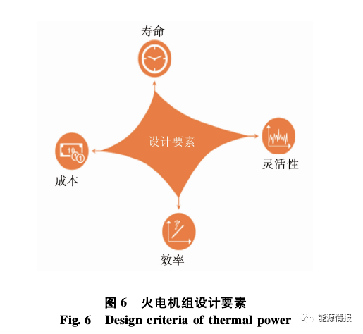

随着市场表现的示范作用,火电机组的设计理念也在逐步改变,考虑灵活性的设计方式如图6所示已逐步推广。热点联产机组已被要求具有与纯凝机组同样的调节能力,灵活性指标已成为火电机组设计的关键指标。

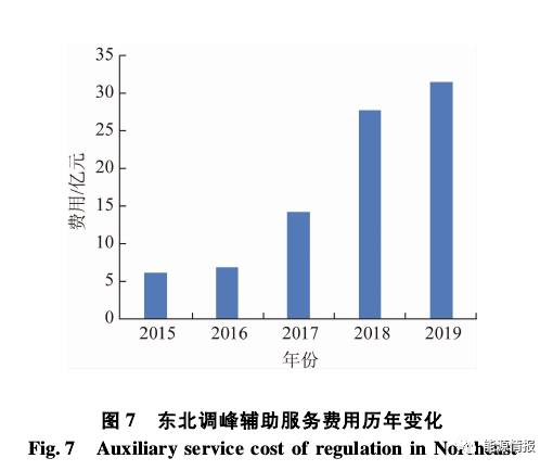

调峰辅助服务市场已成为目前刺激火电灵活性改造最主要的市场要素,市场规模不断扩大。一方面,市场范围由初期的东北帝王扩展到东北、山西、福建、山东、新疆、宁夏、甘肃、广东等8个试点,并将在全国各省区全面铺开。另一方面,市场交易电量与费用随着可再生能源接入比例的升高而出增加,图7给出了东北调峰辅助服务费用的历年变化,调峰辅助费用的规模由初期的5亿元左右上升至2019年的30多亿元。许多电厂的盈利模式发生了根本转变,灵活性改造收入占比迅速攀升,一些第三方投资主体也通过合同能源管理,甚至独立调峰主体等方式参与其中。

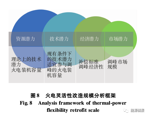

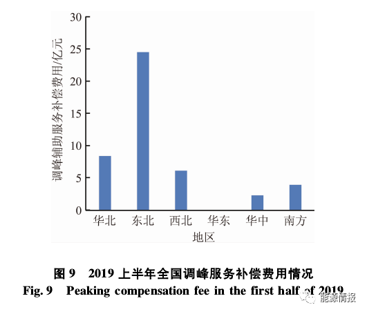

火电灵活性改造在“十四五”期间的发展规模预测可以表征为其灵活性潜力的分析,如图8所示。从层级上,可分为资源潜力、技术潜力、经济潜力与市场潜力4个层级,资源潜力为已有及在建火电机组提供最大可能调节容量;技术潜力为根据各火电机组的特征和现有技术条件能够提供的调节容量增量;经济潜力为根据各类补偿标准、具备经济性的调节容量增量;市场潜力为各类市场容量,特别是调峰辅助服务市场容量下可以制衡的调节容量增量。在目前的条件下,市场容量大小,特别是调峰辅助服务市场容量大小是决定“十四五”火电灵活性改造规模的关键要素,如图9所示,东北调峰辅助服务市场规模明显大于其他地区,这也是导致东北地区已完成火电灵活性改造国领先于其他地区的关键要素。
