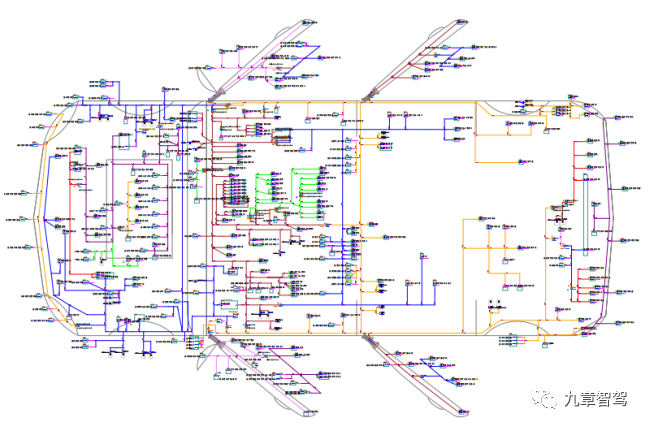

物理(电气)架构:
2万字带你厘清自动驾驶功能架构的演进的图1
上图是整车电器件布置和线束二维布置,看起来线束和电器件密密麻麻布置在二维图上,通常在OEM叫物理架构,有的公司也叫电气架构或者整车电气拓扑。核心是体现整车电子电气的布置关系和连接关系,主要工作是电气原理图设计、电源分配设计、搭铁分配设计、二维线束走向与三维布置设计。
在分布式开发的时代,ECU特别多,大概2018年之前,各家OEM为了达到电器件布置和线束走向优,通常购买同行畅销车型,拆解对标。物理架构设计对整车NVH表现、线束成本、车间安装,售后维修有很大的影响 ,限于篇幅不再继续解析。

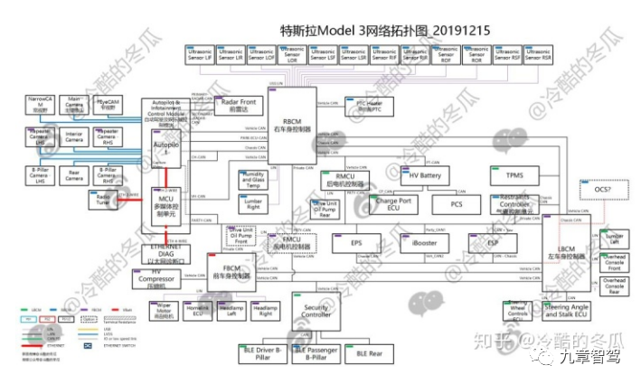

网络架构(网络拓扑):
2万字带你厘清自动驾驶功能架构的演进的图2
(图片来源:知乎作者:冷酷的冬瓜)
上图大家应该不陌生,是特斯拉M3的网络拓扑,好多人误认为它就是特斯拉的电子电气架构,实际上网络拓扑主要体现各个ECU在哪个网段、在总线上连接关系,比如常规的动力PT-CAN、车身BD-CAN、驾驶辅助AD-CAN,不同网段的总线类型可能不同(LIN/CAN/CAN-FD/以太网),带宽和速率也不同,个别ECU之间如果仅仅是私有信息,还会有私有CAN(只是两个ECU之间信息交互)。
不论是物理架构、功能架构、系统架构还是网络架构都是EEA的一部分,它们分别体现了EEA不同维度的信息,所以一个先进的EEA必须要综合考虑架构的各个维度;架构是虚虚实实的存在,它从高维度上抽象地定义了各电子器件之间的逻辑关系,定义上层规则,从低纬度上又依赖于各个器件做工程实现和维护各电子器件规则,从这个层面讲架构设计就是设计架构!

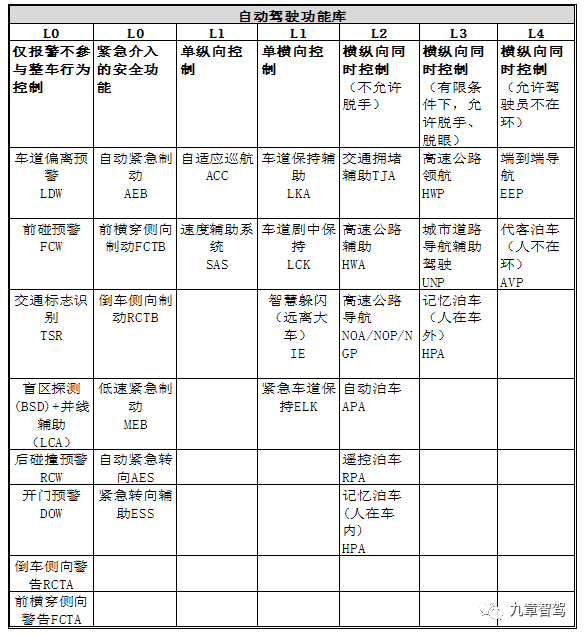

谈到这里,想必大家脑海里已经出现了共鸣,这就是所谓的基于“功能驱动”,是EEA的第一理念,没错!而行业内对于不同场景的ADAS需求已经成为共识,形成了ADAS功能库,功能有了,下一步就是如何规划ADAS架构来实现功能。
行业内自动驾驶功能库:
2万字带你厘清自动驾驶功能架构的演进的图3
值得注意的一点,紧急介入的ADAS功能根据SAE J3016的规定被定义为L0,国标也是如此,如:AEB、FCTB、RCTB都属于L0,笔者只是单纯地还原正确的概念,本质上,某个ADAS功能属于L几意义并不大,只要说清功能在什么场景下会有什么服务,是否需要驾驶员介入就足够了。

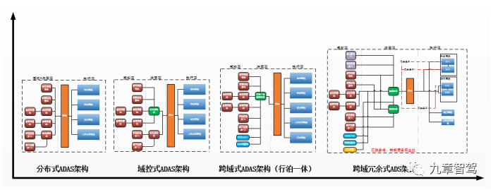

基于功能的升级,需求的增加,自动驾驶架构也不断进化,笔者结合博世EEA发展路线图并结合工程实践绘制了ADAS的架构演进路线:
2万字带你厘清自动驾驶功能架构的演进的图4
全文以自动驾驶架构为主线,穿插每一代架构的意义和难点,做最全面的解析!请各位看客老爷耐心阅读并加以思考,尤其思考每一代架构图的变化点和背后的含义。

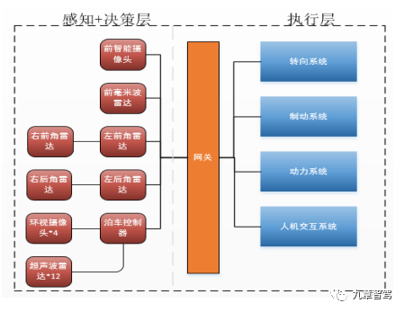

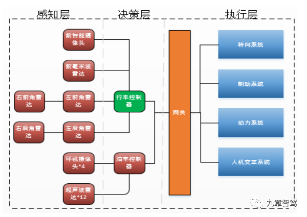

功能架构简介:
该架构最高支持到L2级ADAS功能,这里解释一下,所谓实现的L2需要同时开启ACC和LCK的开关,这种分布式架构还不能实现一键激活L2,行车域无域控制器,泊车域设置控制器。

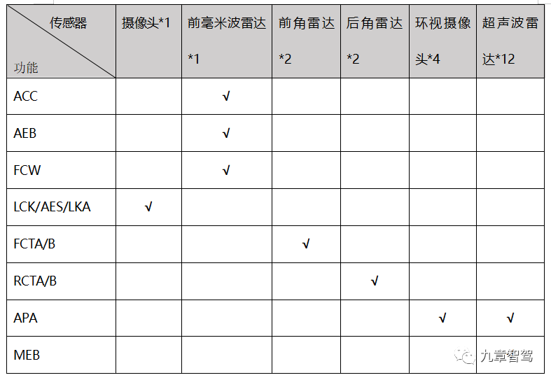

在该架构下,横向ADAS功能由集成了EQ4芯片的camera实现,纵向ADAS功能由前毫米波雷达实现,角雷达实现FCTA/B、RCTA/B及DOW/BSD等报警功能,环视摄像头和超声波雷达服务于泊车功能,此架构各个传感器耦合度极低,各司其职,是典型的分布式开发,因此对于行车功能也叫1R1V架构,在此基础上可以演变出4R1V架构(取消前毫米波雷达),此种架构十分依赖供应商,OEM在掌控力方面基本没有话语权。
泊车采用的,其实也算不上域控制器,而是单独的一个ECU盒子。因为泊车用的传感器,超声波雷达和广角摄像头,就是纯传感器里面没有集成控制器。
简而言之,在分布式阶段,规控也是由传感器中的控制模块负责,而泊车功能的规控算法则在控制器里。

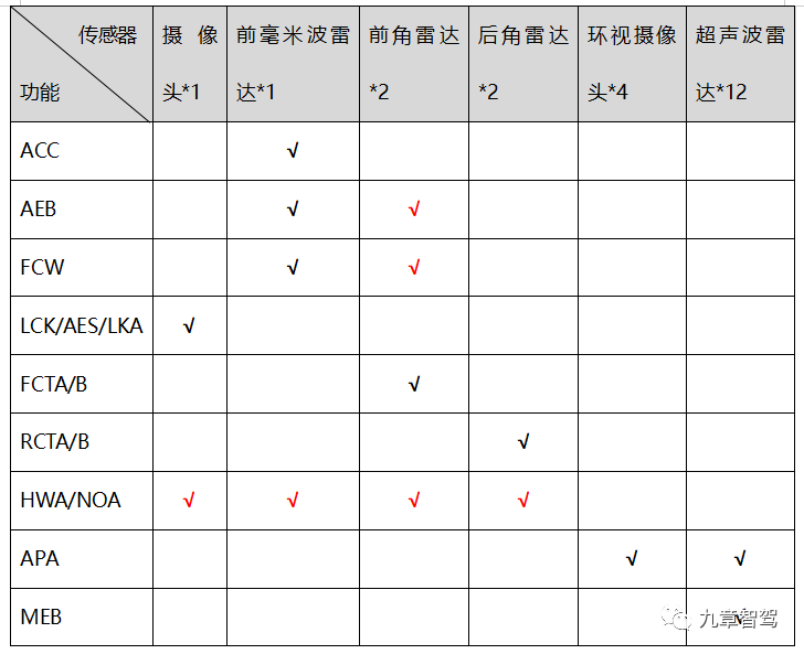

功能和传感器的映射关系如下:
2万字带你厘清自动驾驶功能架构的演进的图6
架构特点:ECU分散,软件分散
传感器配置:行车—5R1V,EQ4集成在camera中;泊车—4环视+12超声波雷达
应用车企:吉利、长城、比亚迪、长安、广汽、北汽、蔚来、理想

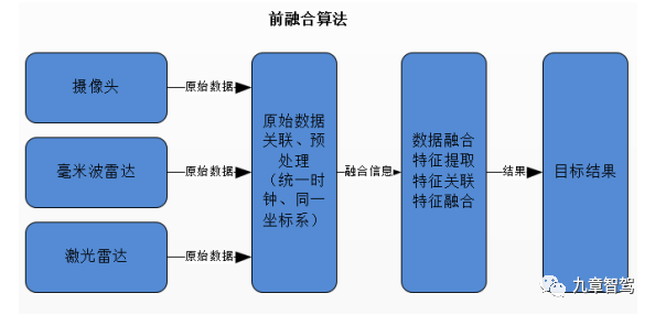

② 前融合算法,见下图:
2万字带你厘清自动驾驶功能架构的演进的图8
前融合算法指的是在传感器原始数据层面进行融合,原始数据保留了最全的目标信息,融合算法根据各个传感器输出目标的纹理特征、三维信息、RGB信息综合判断,然后输出一个准确率更高的结果。在一些场景下,如果使用后融合算法,由于每个传感器只能探测到目标的一部分,而这一部分由于信息不全,很容易被作为噪点过滤掉,但是前融合算法就可以规避这个问题,前融合虽好,但是对处理器要求很高,需要高算力、高带宽的通讯,同时非常依赖大量数据的驱动以及数据闭环来优化算法。
通俗解释:还是用上面的比喻,这个领导(前融合算法)不会轻易相信某一个员工或者某几个员工的话,领导要求每个员工都把他们看到的、听到的原始信息提交上来,领导会根据每个人的特点,综合评估,输出最终结果,对于领导而言很费脑力。
目前具备前融合算法能力的OEM不存在,好一点的科技公司能做到把毫米波雷达+摄像头信息做融合,但是对激光雷达的点云处理能力目前还是捉襟见肘,本人认为未来能把前融合算法做好的前提是强大的AI团队+对各种传感器性能有深入了解,缺一不可。

架构的核心之一在于功能分配、资源合理利用,域控式ADAS架构功能分配如下:
2万字带你厘清自动驾驶功能架构的演进的图10
红色√是相比于分布式ADAS架构下,传感器功能的拓展。比如AEB、FCW功能调用了前角雷达信息,前角雷达和前毫米波雷达/摄像头的FOV覆盖区域重叠设计,形成异构冗余,那么对于一个功能而言,更多的传感器覆盖,通常漏检率会降低。

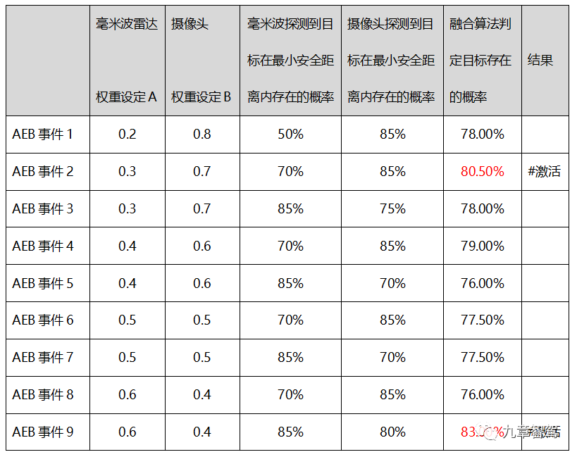

但并非绝对如此,感知融合算法的误检率和漏检率跟每个传感器的权重也有关,下面插播一段,剖析特斯拉AEB漏制动的感知融合算法。
特斯拉为啥删掉毫米波雷达?
网络上有很多对特斯拉事故的分析,笔者不进行解析,本文从算法角度阐述,用数据清晰地展示给读者,相信读完后大家会得到答案。
已知AEB为毫米波雷达+摄像头融合方案,算法方案为后融合,笔者做了一个简易的AEB事件仿真,融合算法模型:当毫米波*A+摄像头*B≥80%,则激活AEB。结果如下——
2万字带你厘清自动驾驶功能架构的演进的图11
选取几个典型事件进行分析:
AEB事件1:这个案例告诉我们,如果权值比较低的毫米波在某紧急场景下探测率低(50%),将会导致1+1<1的后果,还不如删除毫米波雷达,一句话:臭鱼搅得满锅腥!
AEB事件3:权值高的传感器如果达不到及格线(80%,因为感知融合算法模型是超过80%才激活,那么,如果只有一类传感器,其检测正确率也不能低于80%,否则就会出现短板效应),那么AEB也无法激活,好比一个在其位不谋其职的领导,权力很大,能力很差,那么结局可想而知!
AEB事件5&7:这个案例告诉我们,虽然毫米波雷达探测力很强(85%),奈何队友不给力,导致整体1+1<1的结果,也无法激活AEB。
AEB事件6:这个案例告诉我们即使两个话语权一样的人,但是如果一方达不到及格线,那这个队友就很难带了。
综上所述,数据显示没有毫米波雷达,9次AEB事件中会发生3次漏制动(表格第5列,小于80%的数据个数),而增加毫米波雷达,发生了7次漏制动(表格第6列,小于80%的数据个数),尽管此表格仅为部分数据,但是我想大部分读者已经理解为什么特斯拉不再用毫米波雷达了吧?
多传感器异构融合方案,如果采用后融合算法,对权值的设定非常考验算法的设计,需要大量的仿真及实车标定数据支撑,否则容易引起1+1<1的情况。另一方面,多传感器后融合一定是强强联合,每个传感器的能力不能太差;可能有的朋友会说多传感器融合,未必是强强联合,也可以是取长补短,没错!下文会提到前融合算法。
另外,现阶段3D毫米波雷达虽然是号称全天候传感器,但是由于其分辨率低,通常漏检率会高一些,但是又因为其对金属物体敏感,遇到金属会频繁误报,在开发中实在有一种“食之无味,弃之可惜”的尴尬。
那么是否毫米波雷达就真的很鸡肋呢?答案肯定不是,在AEB这个案例中,用到毫末波雷达的目标探测属性,这不是它的强项,但如果用毫米波雷达的目标速度/距离信息作为前融合算法的输入,那效果还是要优于摄像头,一句话:取其长,避其短!

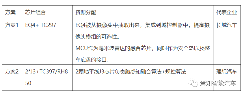

上文已经提到,本质上域控式ADAS架构是算法的上移,关键点在于后融合算法的设计和芯片选型,芯片的选型相对自由一些,大部分OEM采用Mobileye EQ4+英飞凌TC39x系列的组合,由于短期内大部分OEM对视觉算法处理还无法赶上Mobileye,考虑Mobileye对算法的封闭,一些OEM已经和开放度更高的地平线合作,参与视觉算法的研发,这个阶段的OEM已经不是简单的组装厂了!
主流域控制器设计方案:
2万字带你厘清自动驾驶功能架构的演进的图12

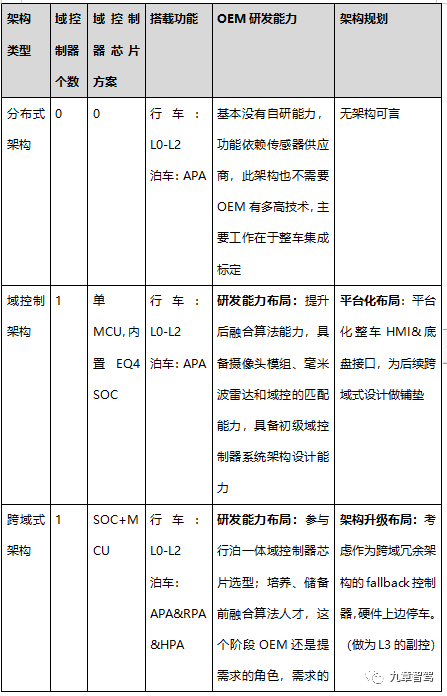

成本:域控式ADAS架构形态从成本上要高于分布式ADAS架构,虽然支持的功能可靠性、鲁棒性有所提高,但是收益和代价仍不成正比;
可拓展性、灵活性:此架构类型是算法上移,域控制器单MCU,视觉依赖单SOC(这颗soc只是位置从摄像头中转移到了域控制器中,但处理的数据仍然只限于摄像头数据,可以理解为“工位调整了,但工作内容没变”),功能上可拓展性差、拓展难度大;
兼容性:域控制器和底盘控制器接口进行平台化设计,当自动驾驶架构演进为跨域冗余式架构,此域控制器可以作为冗余控制器存在,从L3功能降级为L2功能运行,或者执行MRM本车道停车。
安全性:L2功能虽然有ASIL D的安全目标,但是可以在执行器(转向系统、制动系统)做安全约束,降低域控制器的功能安全等级
小结:单从成本和可拓展性两个维度就注定域控式ADAS架构的生命周期不会太长,但考虑长远战略,OEM又不得不研发这类架构,毕竟这是域控制器自研的第一步,是OEM掌握话语权的开始。
这种架构形态对于OEM而言是一种技术过渡的中间态,然而这个阶段却是OEM技术沉淀的一个缓冲期, OEM同步搭建感知融合团队、域控制器团队、规控团队、基础软件团队、标定团队、定位团队、软硬件集成团队,大大提高了资源整合能力(控制器布置、线束布置、总线通讯设计、接口定义平台化设计、工具链的打通、仿真测试能力建立), 时机成熟后OEM会迅速切入跨域式融合架构,把域控式架构中的控制器从架构中剥离出来,作为后续跨域冗余架构的fallback控制器(别急,下文跨域冗余式架构章节会详细解析),这就体现了架构的艺术,架构的价值!

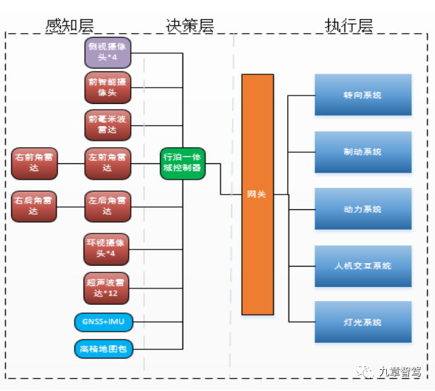

2万字带你厘清自动驾驶功能架构的演进的图14
高配版行泊一体功能架构图
变化点:相比低配版,高配版所使用的地图由ADAS地图升级为高精地图,高精地图硬件盒子一般集成到域控制器内,车身两侧分别增加2个侧视摄像头,和对应侧的角雷达形成异构冗余
优势:
1. 支持高速公路自动上下匝道场景,实现点到点的NOA功能;
2. 冗余侧视摄像头的数据引入降低了目标漏检率,降低主动变道的风险;
开发难点:侧视摄像头算法开发,侧视和角雷达后融合算法的设计和测试

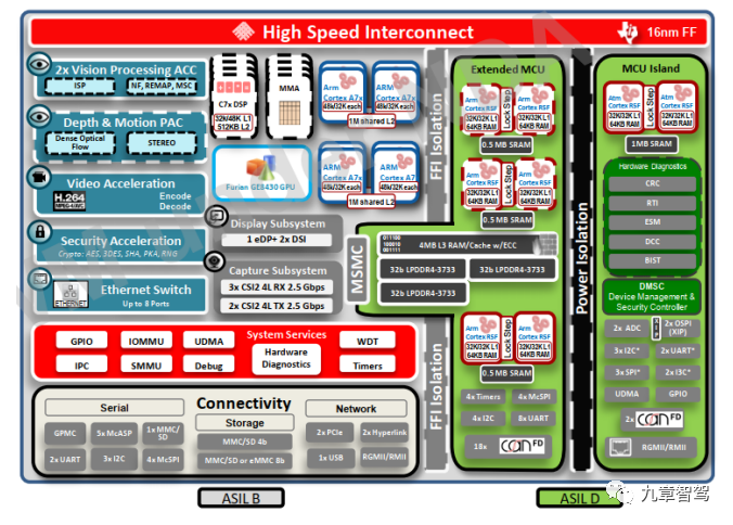

为啥域控制器通常采用SOC+MCU架构方案?
首先,域控制器不一定是SOC+MCU方案,单SOC也可以,比如使用单TDAV4芯片,只要SOC的能力可以覆盖MCU的一些特性,从实现功能角度单SOC也没问题。
主流方案是域控制器使用SOC+MCU方案,因为SOC往往是基于GPU/TPU架构,比如华为自研的达芬奇架构,这类芯片擅长做大规模低精度的浮点型运行,作为感知主处理芯片(处理前视、侧视、环视摄像头、高精地图信息),而MCU处理毫米波信息、超声波雷达信息,同时MCU作为和整车底盘CAN通讯接口;此外,紧急工况下,MCU可以靠毫米波雷达实现AEB功能。
另一方面,MCU可以作为安全岛来实现最低风险策略,如SOC出现故障,持续输出过大的转向指令,MCU设计固定的安全阈值,比如当转向扭矩大于3牛米时,MCU不响应请求,来降低整车风险,从而实现功能安全,由于MCU相比SOC逻辑简单,内置的自检(BIST)检测本身的故障,错误检查和校正(ECC)机制可检测并校正影响内存(如闪存)和内部总线的数据误差,以及使用多核锁步很容易实现功能安全ASIL D的要求,如OEM最常用的TC397芯片,这里纠正一个容易混淆的概念,MCU虽然可以作为安全岛来诊断SOC的故障,但是并不意味着SOC所有的失效都能被MCU探测到。
得益于SOC的发展,类似德州仪器TDAV4H和寒武纪SD5223单SOC都可以实现MCU的属性, 比如SOC内“MCU区域”,采用多8个R核,4组双核锁步设计,同样可以可以实现处理USS算法和安全岛的作用,如图片右侧:
2万字带你厘清自动驾驶功能架构的演进的图15
(图片源于网络:TDAV4H芯片架构)
未来单SOC的价格会比SOC+MCU便宜,即使单SOC也能符合功能安全ASIL D的要求(目前行业内的大算力SOC只能做到ASIL B),也可以满足网络安全要求,但是对于完全自动驾驶安全而言做到“相对安全”还远远不够,需要做到“本质安全”,因此笔者认为外挂MCU还是非常有必要,笔者是独立MCU的拥护者。

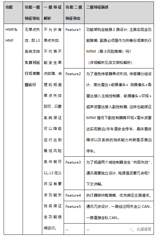

回归架构设计流程,场景的需求抽象为服务(service)、具化成功能(function)、转化成特征(feature)、细化成工程架构设计(design),生成工程需求(requirement),然后我们再回顾一下SAE J3016对L3的定义描述:L3系统执行ODD内全部的动态驾驶任务(DDT),且目标和事件的探测和响应(OEDR)是系统,说直白些就是驾驶员可以脱脚、脱手、脱眼,映射到文章开头的ADAS功能清单也就是HWP、UNP,以上是service和function,那么它的特征(feature)如何分析?
先抛一个结论:L3特征分析是设计的难点,产品的性能局限是落地的难点。
在设计L3系统时,大部分OEM/科技公司都宣传,用冗余架构啊,传感器冗余、控制器冗余、执行器冗余、通讯冗余、电源冗余,说的像没说一样,这种回答毫无工程落地指导意义,工程实现就不用考虑成本吗?不用考虑三维布置吗?当问到冗余的必要性,什么场景,什么情况才需要冗余,多数原因又是“对标”,本文反反复复地说需求是正向地、系统性地导出的,这样才能保证设计需求的正确性、完整性、追溯性。
笔者从功能的可用性、安全性两个维度进行特征导出(仅供参考):
2万字带你厘清自动驾驶功能架构的演进的图17
表格起到抛砖引玉的作用,对于L3而言,大部分OEM/科技公司的架构设计几乎都是源于“对标”,导致L3的硬件架构虽然雷同,但是整车策略、鲁棒性、安全性却天差地别,由于没有基于正向导出特征(feature),漏掉了一些特征,导致整个功能需求的合理性、正确性、完整性压根无法保证,这就是为什么说L3特征分析是设计的难点。
那么产品的性能局限是L3落地的难点如何理解?请耐心往下阅读。

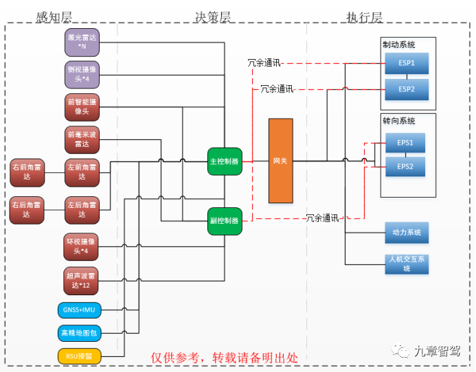

L3功能架构设计
2万字带你厘清自动驾驶功能架构的演进的图18
架构解析:
传感器采用异构冗余,控制器采用主控+副控设计,副控作为fallback和算力分担,执行器进行全冗余设计,通讯进行冗余设计,预留V2X接口(路侧单元RSU接口)作为路径规划的参考。
主控制器:
L3主控制器通常采用双SOC+MCU设计,SOC跑感知融合算法+规控算法,MCU作为安全岛并且做整车接口。可以理解为soc是“干活的”,mcu是项目接口人,它把信息转化成整车认识的格式,通过CAN总线发给整车。
作用1:处理激光雷达+前视+侧视摄像头+角雷达+高精地图数据,3种硬件传感器FOV重叠,做前融合设计,高精地图作为辅助传感器,提供车道线+车道级定位信息以及道路分流、合流、限速路段等道路静态信息;
作用2:主控制器输出的控制请求一路通过网关转发给到执行系统,一路通过冗余私有CAN直接发给执行系统,可能读者会问“直接跳过网关做两路通讯不就可以吗”?解释一下,信息发到网关公共CAN上,相关零部件都可以收主域控制器的信号做策略判断;
作用3:轻微故障障管理+故障处理策略的切换,执行预设的MRM。如冗余传感器遮挡/故障,冗余执行器故障,主控制器做降级处理策略。
副控制器:
通过上面功能架构图,你会惊奇地发现,L3架构的副控制器其实跟行泊一体是一样的,处理的传感器也是一样的。此处的副控制器可以使用上一代行泊一体控制器,这不是巧合,这就是跨域冗余域控制器的使命,也是架构的艺术!每一块积木都有它的用途,每一代架构都有它存在的意义!
作用1:处理环视摄像头+前视摄像头+前毫米波+超声波雷达数据, 当主控制器无故障时,则将上述目标融合后的信息转发给主控制器,起到算力分担的作用;
作用2:实现独立AEB功能;
作用3:另外副控制器自身接入这些传感器也可以实现本车道停车。
当然,只有实力比较强的OEM才能规划好这些,没有架构底蕴的“新势力”,很难规划好每一代架构的递进关系。
需要特别解释一下,副控制器跟“冗余控制器”并不是同一个概念。
冗余,意味着互相独立,在主控故障后,冗余控制器接管车辆。因此,冗余控制器需要跟主控制器完全解耦,只有L4才会采用这种设计理念(L4的副控制器跟冗余控制器是同一个概念)。
但在L3中,副控制器通常承担算力分担功能——通俗地说就是,它也参与计算,但只是把计算结果发给主控,节省主控算力。在主控挂掉后,副控制器接管整车,实现L2功能,仍可以保留安全行车的能力;或者,能执行MRM就可以。
有些芯片商或者OEM宣传单芯片、单域控制器能实现L3这类“大言不惭”的话,笔者是嗤之以鼻的,在整车无故障下单芯片、单域控制器完全可以实现L3,那故障后呢?

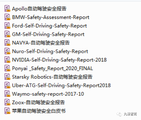

“安全”是自动驾驶绕不开的话题,未来国家层面一定会出台监管政策,而且不是简单地提交一份类似美国“自愿性安全评估报告”就可以,如下图:
2万字带你厘清自动驾驶功能架构的演进的图19
这些报告对于安全的总结几乎都是一带而过,碎片化的信息并不能说明企业在安全上到底做了什么,大部分企业都在谈遵循ISO 26262&21448&21434流程体系,那么是否真正按流程开发了?即使按照流程开发了,产品是否符合了26262并没有标明啊,不得不说,各家企业对措辞拿捏得非常到位!
笔者先后从事EE架构、EE安全、自动驾驶功能开发,坦白地讲,仅仅拿最成熟的ISO 26262标准来说,也没有任何一家OEM敢宣称其ADS功能涉及的产品完全符合26262要求!

1.当失效发生在冗余传感器,功能并不受影响,但是为了避免发生主链路传感器再次失效的问题,功能上做报警,降级运行,常规做法是报警降速,驾驶员接管后功能降级到L2。
2.当失效发生在主控制器,主控自己发出MRM请求,或者主控和副控的心跳信号丢失(注:周期性握手,表明是否有故障),副控开始依靠前摄像头+毫米波雷达+环视摄像头的前融合策略继续运行L2级功能,同时报警,降速。
3.当失效发生在副控制器,在L3运行过程中,副控上报故障,由主控制器主动报警,告知驾驶员,做降级策略。
4.执行器要冗余这个毋庸质疑了,因为一旦终端执行器故障,功能直接失效。执行器做仲裁策略,优先执行主控制器请求,当主控故障时,才执行副控制器请求。
5.主控接入的传感器和副控接入的传感器从预期功能安全角度形成互补,对于L3主功能而言是逻辑“或”的关系,这种设计能大幅度规避corner case,但也不能完全消除corner case。

行业SOC大部分只能做到ASIL B,咋办?如何解决行业难题?
L3的主控制器毋庸置疑是需要达到ASIL D的(非预期类安全目标),主控制器应该按照ASIL D能力开发,SOC和MCU是串联的关系,那么都要符合ASIL D,ASIL D的MCU常见,但是符合ASIL D标准的SOC还没有,行业内SOC几乎都是ASIL B(最新消息:安霸CV2FS/CV22FS芯片已做到ASIL C,获得Exida认证,为全球首例),那这个差异会造成什么后果呢?
.ASIL B和D在软件的单元设计和架构设计上差异不大,但硬件方面差异较大——ASIL B的单点、潜伏、随机硬件失效率的要求均低于ASIL D,意味着只达到ASIL B标准的SOC的某些故障无法被探测到,这导致主域控制器无法设计对应的安全机制,那么如何规避SOC在功能安全上的短板呢?
安全方案(独家观点,仅供参考):

对于L3功能架构两个域控制器必须是冗余关系吗?
从功能架构图可以看出,主控制器和副控制器接入的传感器并不是全集传感器,而且副控制器接入的传感器反而更少,意味着两个控制器不是冗余的关系。L3架构只要能实现最小风险策略,能避免单点失效即可,控制器并不一定需要冗余设计,主控和副控互补设计更利于成本的管控,和硬件资源利用最大化。

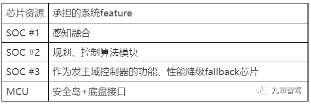

承接本文L3架构,L4架构相比L3架构最大的变化是副控制器要做真正意义上的冗余,而且两路必须无共因失效,由于L3架构的副域控制器起到了算力分担和执行MRM的作用,那么:
主控制器设计构想:
L4的主控制器要具备完整的L3能力,也就是L4主控=本文的L3主控+L3副控,基于此构想,L4架构需要开发L4专属高性能域控制器,L4主域控制器设计3颗SOC,主域控预留V2X接口,为L4车路协同预埋硬件。
2万字带你厘清自动驾驶功能架构的演进的图22
注:两颗也可以,比如使用地表最强英伟达orin,性能涵盖上文SOC#1和SOC#2 feature即可,笔者从可靠性、可用性角度更倾向3*SOC+MCU方案。

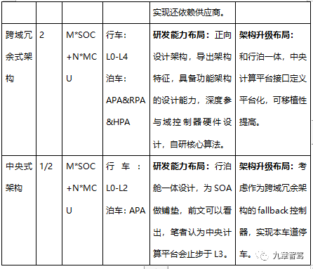

根据本文节奏,分布式ADAS架构→域控式ADAS架构→跨域式ADAS架构→跨域冗余式ADS架构→中央式架构,我们总结一下自动驾驶架构演进路线、每一代架构间的内在关联和OEM在每个阶段的能力布局,国内大部分车企都遵循这个路线发展:
2万字带你厘清自动驾驶功能架构的演进的图23
2万字带你厘清自动驾驶功能架构的演进的图24
传统的OEM,基本上都是采用稳扎稳打的路线,从结果上看传统OEM出成绩会慢一下,但是每一代架构的升级,传统OEM都会积累相关领域的经验,甚至转化为企业标准、设计指导书,作为经验固化下去,不会由于人员的离职导致业务停滞。
没有历史包袱的新势力则直接跳跃式发展,短平快地出业绩。对于只有一两款车的新势力OEM,这无可厚非,对于想发展多平台、多领域车型的新势力,EEA无疑是他们最大的短板。笔者了解到,一些新势力对内部平台化设计考虑很少,只看眼前,不考虑长期平台化,在这个角度看“短平快”策略的后遗症就暴漏出来了。

国内的新老OEM最常用的战略路线就是“抄”,特斯拉从Mobileye→英伟达+自研算法→自研FSD芯片+重写算法的三步战略仿佛给国内OEM指明了路线,蔚小理、智己、路特斯等纷纷站队英伟达,自研域控制器及算法,毕竟人家英伟达芯片是地表最强,开放度高,而且支持全链路的工具链,这也无可厚非,但是你们陆陆续续地高调宣布开始“全栈自研”、实现了“全栈自研”,笔者确实看不过去了,只想说:走别人走过的路确实永远不会迷路,但永远无法超车!
目前大部分OEM,不论是老牌OEM还是新势力,热衷于对标和超越特斯拉,大多并没有基于“本质”思考,毫无平台规划可言,更多是“为了对标而对标”,为了集成而集成,每一个战略决策大部分不是基于”国情“,而是基于理想主义,反正我先立一个课题,组一个团队,任命一群领导,概念范XX,量产罗玉凤,最终给罗玉凤画个妆,也就交作业了。
记得日经BP社的报道,特斯拉M3的EEA领先对手6年,特斯拉无疑是行业的开拓者,不拘泥常规套路,也无所谓什么“车规级”,毕竟车规级标准要求都是行业大哥(BBA)定的,人家也不屑于在大哥们制定的条条框框里玩耍,笔者认为认知的差距是我们和特斯拉最大的差距,我们拥有顶级的餐厅,顶级的食材,顶级的炊具,但是厨子手艺不行!而特斯拉呢,拥有顶级的厨子和餐厅,然后厨子去寻找合适的食材,设计趁手的炊具,这点我们望尘莫及,也无法复制!

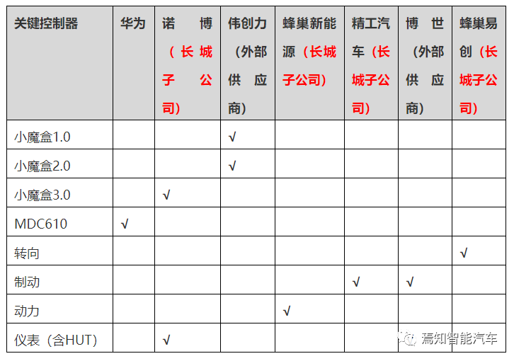

北方的长城汽车也是一匹低调的黑马,其自动驾驶路线可以用“双轮驱动”来形容,一方面采用全栈自研的内部供应商毫末智行提供的系统方案,另一方面使用华为MDC+Momenta算法的软硬解耦方案,两种方案同时兼容了L0-L3级别自动驾驶功能,同时具备拓展到L4的能力,得益于长城汽车电子电气架构平台化的优势,预计两种方案对相关系统(转向、制动、HMI)的接口要求做到平台化设计,域控制器的可移植性、替代性较强。
目前,长城汽车的供应链:转向、制动、座舱、智能驾驶基本实现全面自主化,具备自主产权,供货成本和风险较低、核心控制器采用多家供货原则,断货/延货风险较小。
2万字带你厘清自动驾驶功能架构的演进的图26
由于全球疫情原因,以及芯片危机,同行都争先恐后站队英伟达,据不完全统计,目前选择英伟达orin的客户已经超过了25家,然而长城汽车选择了自动驾驶芯片的后起之秀-高通,成为全球首个基于高通芯片平台的自动驾驶的客户,如毫末智行的小魔盒3.0,采用了高通9000+高通8540+TC399方案,预计2022Q3量产,据内部人员透漏毫末智行的小魔盒3.0还有B计划,目的是防止芯片卡脖子,笔者猜测B计划会采用国产地平线征程5芯片方案。
