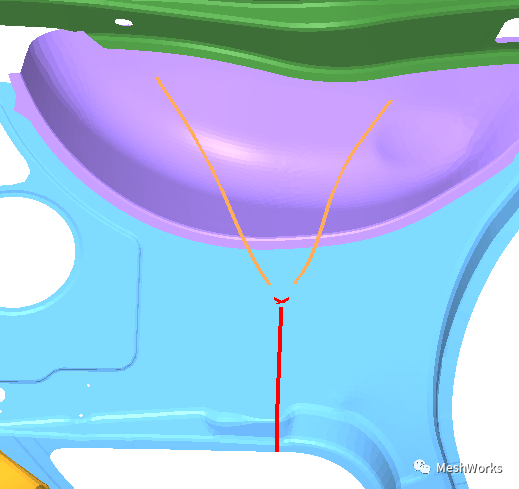

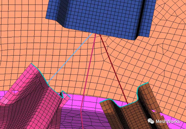

第一步:创建引导线
在截面发生变化的位置分别画出三条引导线,如下图所示;
利用MeshWorks概念设计功能创建Y形梁的图2

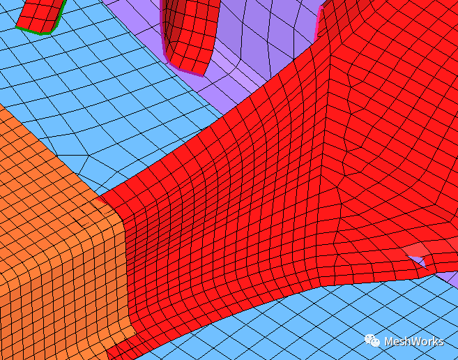

以上一步画的引导线为方向,使用ConceptWorks模块的“New Member”面板创建三条梁,注意输入合适的截面形状数值,得到结果如下图所示,(Note:该梁与底面贴合完美
利用MeshWorks概念设计功能创建Y形梁的图3

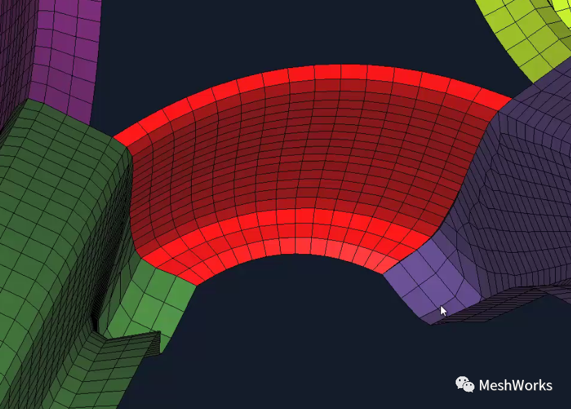

  1. 首先我们将红色梁多余的部分给切除,推荐使用“Feature Cut”功能,可以得到高质量网格;
利用MeshWorks概念设计功能创建Y形梁的图4

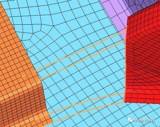

  1. 在两个面之间画出引导线,推荐使用ConceptWorks面板的“User-Defined Member”里的“Reference Based”方法,画出连接区域的网格,重复同样的步骤把另一侧也补上;
利用MeshWorks概念设计功能创建Y形梁的图5

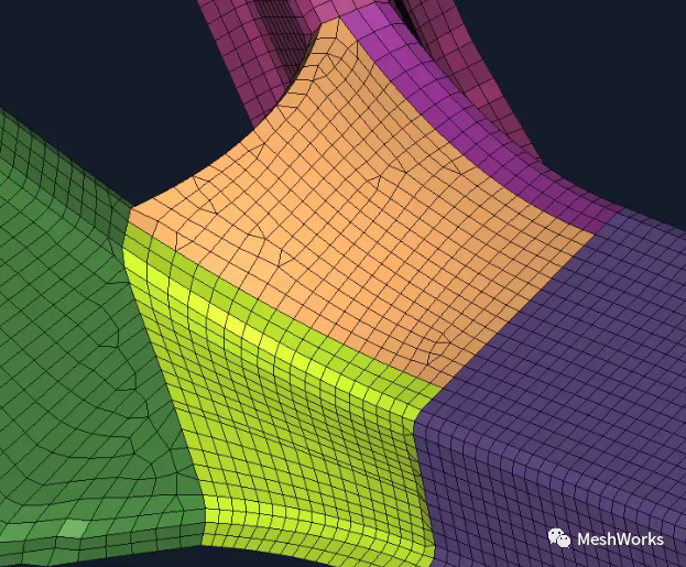

利用MeshWorks概念设计功能创建Y形梁的图6
同样的方法对中间位置补面;
利用MeshWorks概念设计功能创建Y形梁的图7
推荐使用“Spline Mesh”功能对中间位置上表面补面;
利用MeshWorks概念设计功能创建Y形梁的图8

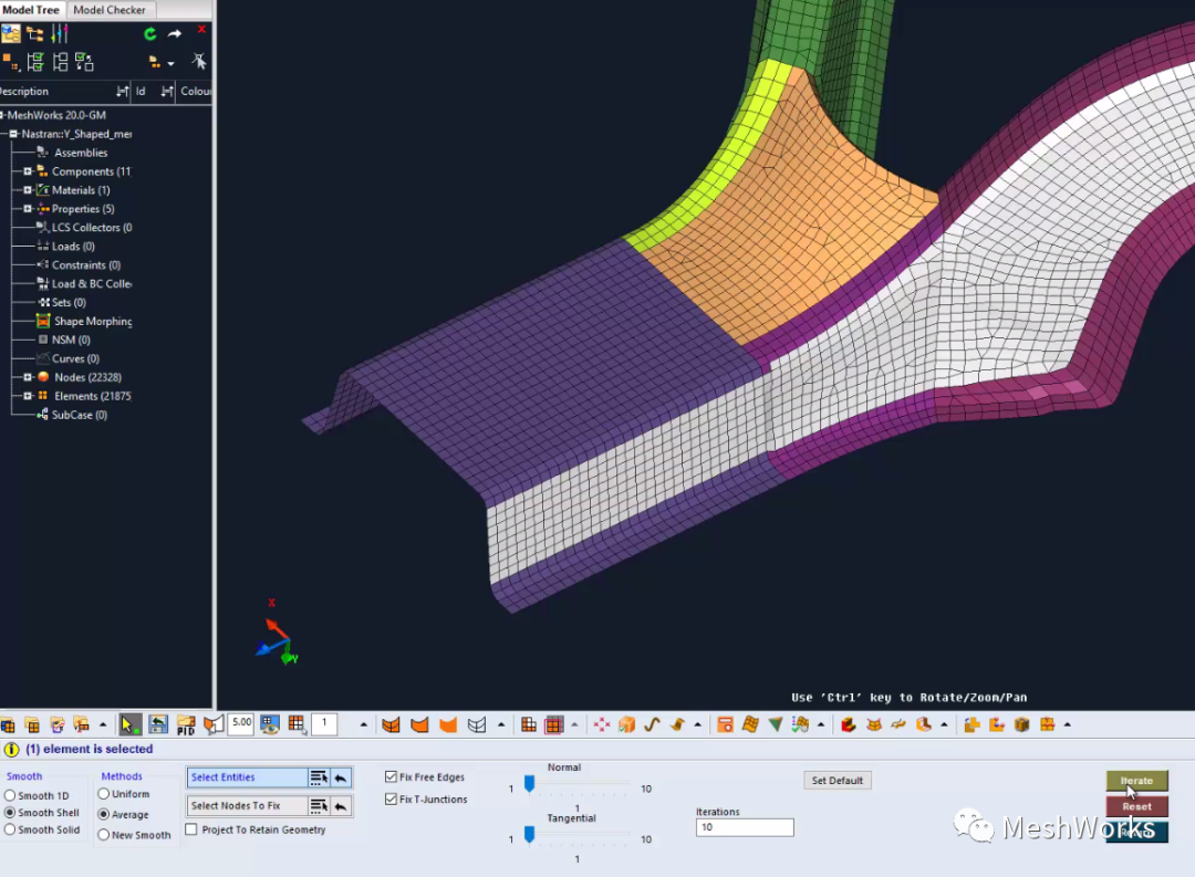

第四步:合并网格,并光顺;
将网格移动到同一个组件,使用“Smooth”的“Average”方法对各个面进行光顺处理;

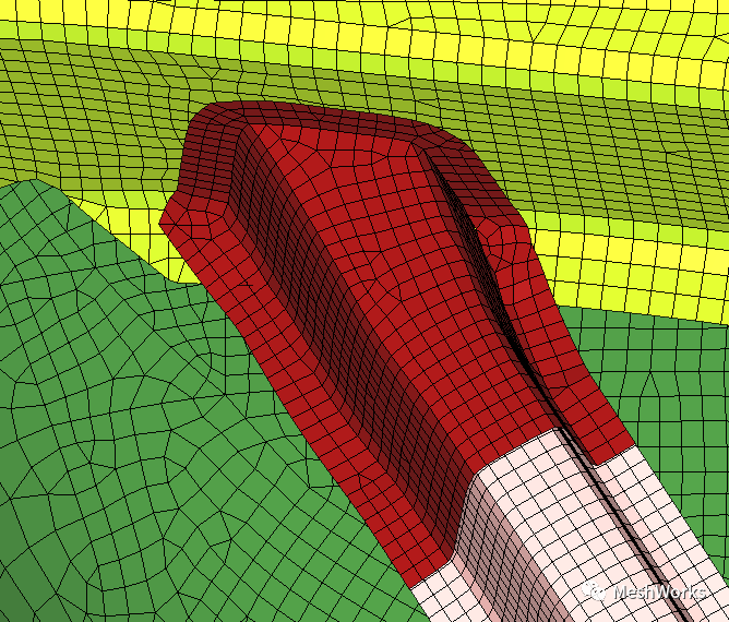

第五步:创建连接接头;
使用ConceptWorks模块的的“Member Joint”面板创建接头
利用MeshWorks概念设计功能创建Y形梁的图10

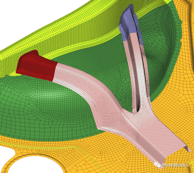

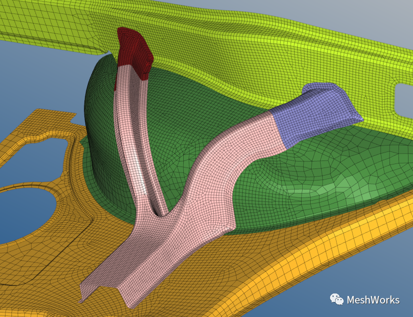

最终结果:
利用MeshWorks概念设计功能创建Y形梁的图11
