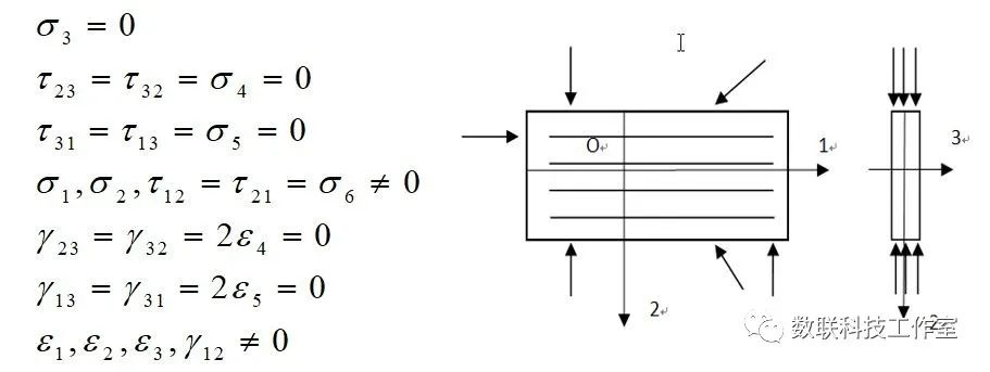

单层板的应力-应变
平面应力问题针对很薄(厚度尺寸远小于长宽尺寸)的等厚度板,并且只在板边上受有平行于板面并且不沿厚度变化的面力,体力也平行于板面且不沿厚度变化;因此近似认为
复合材料力学介绍 | (4)单层板宏观力学分析的图3

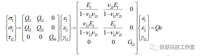

刚度矩阵与柔度矩阵互逆,则刚度矩阵形式为
复合材料力学介绍 | (4)单层板宏观力学分析的图5
对于正交各向异性材料,存在4个独立的工程参数。
这里需要额外说一下,如果拿完整的矩阵处理(即考虑平面外的第三个方向),柔度矩阵求逆会得到稍微有些不同的刚度矩阵C;矩阵C会略大于Q,这是由于平面应力的处理方式;因此,Q在一些场合被称为折减刚度矩阵。在大多数情况下,不需要对此做过多的关注。

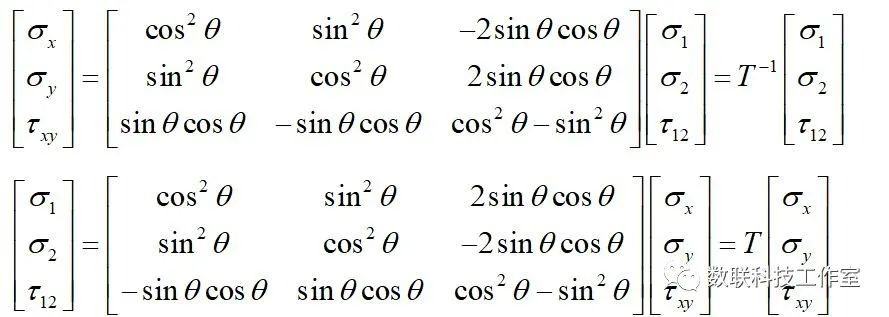

首先是应力的角度转换关系
复合材料力学介绍 | (4)单层板宏观力学分析的图7
这里转换矩阵T不是对称矩阵,也不是正交矩阵;不必记具体的矩阵内容,这里知道坐标变换通过一个转换矩阵就足够了。

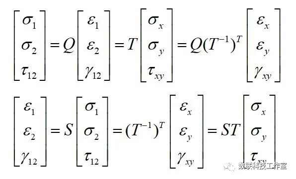

同样,应变也可以通过类似的转换矩阵转换不同方向的应变。
则偏轴的应力-应变关系为
复合材料力学介绍 | (4)单层板宏观力学分析的图8
值得注意的是,在偏轴状态下,拉伸会引起剪切变形;并且不同的铺层角度,会引起不同方向刚度的不同,即各向异性弹性模量是随着角度变化的;材料性能的极值也并不一定发生在材料的主方向上。
