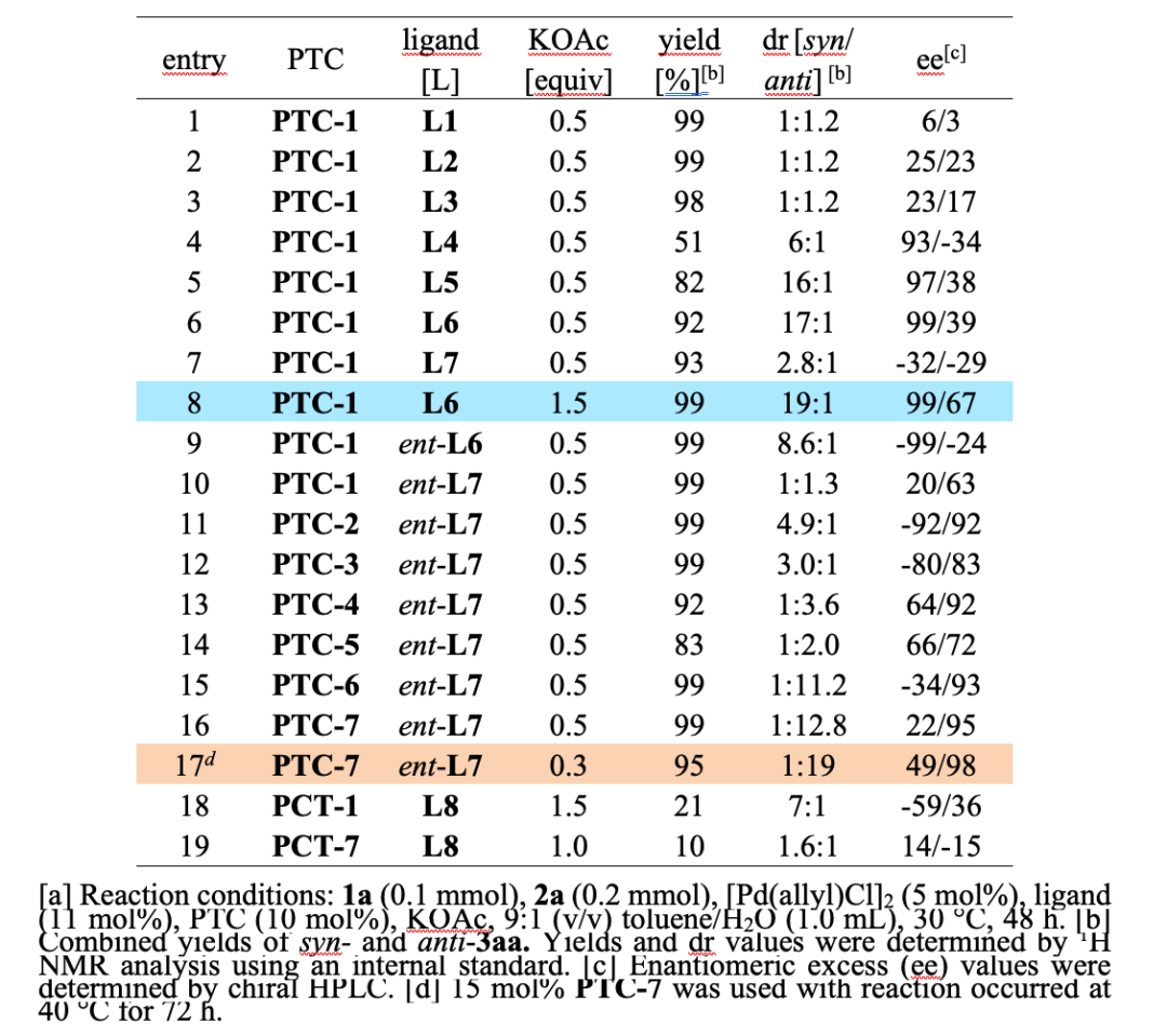

氧化吲哚作为典型的稳定亲核试剂,在弱碱条件下也容易进行脱质子化,单一催化的背景反应难以控制,导致其立体发散性合成难以实现。受到单一的相转移催化在氧化吲哚的单手性中心化合物构建中成功的启发,作者对Pd/PTC协同催化氧化吲哚与1,3-二烯的立体发散性烯丙基化反应进行了条件筛选。通过配体的筛选,作者发现富电子的膦配体体系(   DTBM-Segphos, Josiphos, Ferrophox   )其单一催化的背景反应难以抑制,导致非对映选择性很差(1:1左右)。受到   Takemoto课题组使用缺电子性的单齿亚膦酸酯配体在Ir/PTC 和 Pd/PTC体系的烯丙基化反应中抑制背景反应的启发,作者最终发现了缺电子的双齿亚膦酸酯配体在该体系中能够有效抑制背景反应。通过配体和相转移催化剂的大量筛选优化,作者最终确定了   L6   -Pd/   PTC-1    (conditions A) 和    ent   -   L7   /   PTC-7    (conditions B)分别作为顺式和反式偶联的催化剂组合。

图2. 条件筛选(图片来源:Angew. Chem. Int. Ed.)

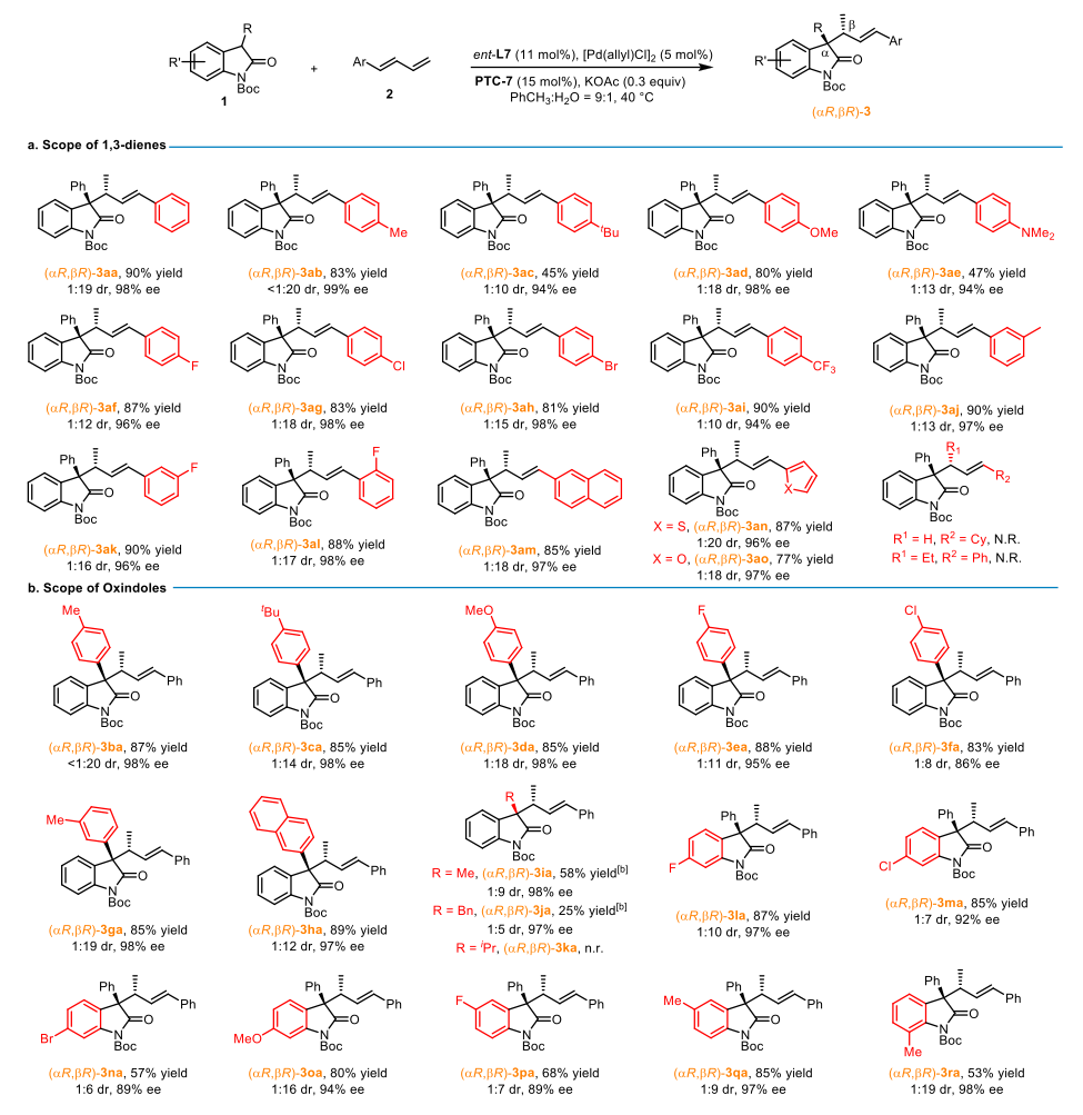

作者在筛选条件时发现相反手性构型的钯配体   L6   和   ent   -   L7   ,产物却在β-位有相同的手性构型,并且非手性的配体   L8   与两种相转移催化剂组合的立体选择性效果比较差,进一步说明该体系中分别来自亲电和亲核试剂的手性中心是两种催化剂协同控制,而不是分别控制的。该反应体系底物适用范围广,大部分底物具有高产率、高对映选择性、高非对映选择性的特点。其中氧化吲哚的C3位芳基上有吸电子基时,会导致亲核试剂氧化吲哚C3位的氢酸性增强,使得单一催化的背景反应增强导致其立体选择性有所下降。氧化吲哚的C3位烷基取代的底物活性比较低,甲基和苄基取代基底物产率中等,大位阻的异丙基取代基底物没有得到目标产物。1,3-二烯的底物适应范围比较广,多种取代基的1,3-二烯能够以高立体选择性得到目标产物。然而,对于环己基取代的1,3-二烯和末端甲基取代的内烯烃,可能分别由于电子云密度低和位阻大导致不能顺利发生目标反应。

图3. 顺式选择性底物拓展(图片来源:Angew. Chem. Int. Ed.)
Angew:南开资伟伟课题组-金属/相转移两相协同催化的立体发散性Csp3-Csp3偶联的图5
图4. 反式选择性底物拓展(图片来源:Angew. Chem. Int. Ed.)

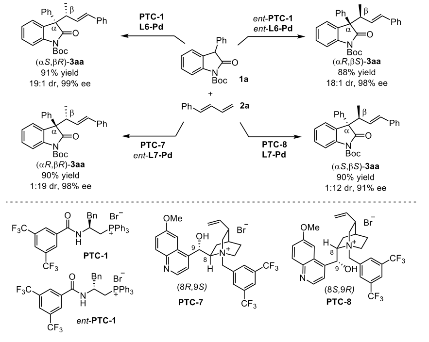

最后,作者将两种催化剂合理的组合,该方法可以用来高立体选择性的获得含有一个季碳和一个叔碳的相邻双手性中心的四个立体异构体中任何一个异构体,从而展示了该方法的立体发散性。
Angew:南开资伟伟课题组-金属/相转移两相协同催化的立体发散性Csp3-Csp3偶联的图6
图5. 立体发散性合成(图片来源:Angew. Chem. Int. Ed.)
