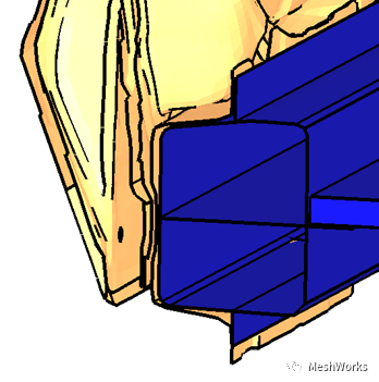

将以上结果导入到同一个模型,得到新的车身模型;为了便于变形操作,我们将上车体统一改为蛋黄色,下车体改为蓝色;

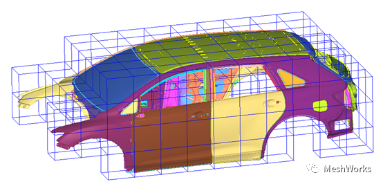

        调整上车体尺寸,我们通过观察发现,两个车型的尺寸是有差异的,所以需要先作整车变形;
2.1     建立整车变形“ControlBlock”,DEP MeshWorks提供了很多创建Block的方法,本次案例采用“Scan 3D”方法,该功能会自动捕捉车身最大尺寸,并按照指定方向,指定数量分割;在Meshworks中所有block即是六面体单元,可以用网格编辑的工具直接进行调整;
MeshWorks—上下车体匹配的图4

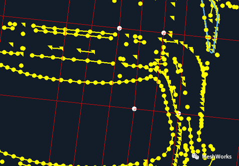

2.2       建立“Morph Set”,作整车变形;我们需要将焊接的“connector”加到变形点点集里,保证车身变形时,焊接线是跟随变形的,这样不会出现焊点失效的情况;
MeshWorks—上下车体匹配的图5

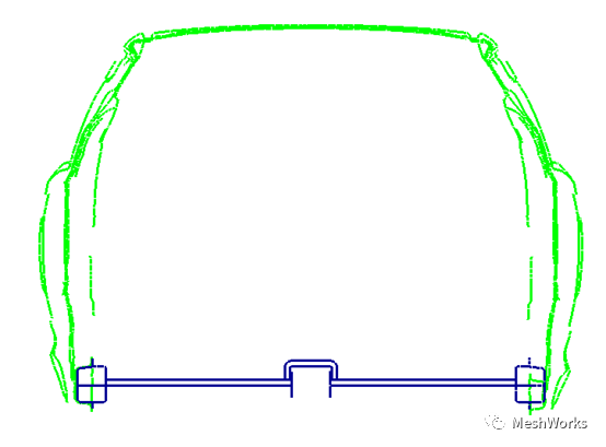

三、
        通过观察得知,上下车体在门槛梁,前后轴处有很多干涉,本文将着重介绍如何调整门槛梁处搭接;我们用Meshworks的“Intersection”工具,沿着B柱中间位置,以X轴为法向,切割出一条截面;
MeshWorks—上下车体匹配的图6

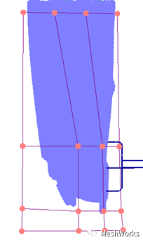

4.1 创建变形“block”,我们在此案例中将调整上车身车门部位;如下图所示,用“紫色的方块”将需要变形的区域包裹住;
MeshWorks—上下车体匹配的图7
4.2 将“block”分割,在变形方向上至少保证三层以上,这样做可以保证网格不会变扭曲失效;
MeshWorks—上下车体匹配的图8
4.3 创建“morph set”,“control block”的节点为控制点,上车身为变形点;
MeshWorks—上下车体匹配的图9

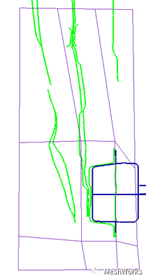

五、
使用“link”激活上一步创建的morphset,拖动控制点,将门槛处调整到合适位置;如下图所示,绿色截面中的门槛和下车体门槛位置,尺寸都能够准确的配合;
MeshWorks—上下车体匹配的图10

六、
Realize所有焊点,焊点的位置是跟随车身变形的,不会有失效的情况出现;
