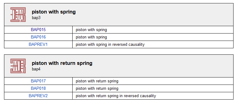

带弹簧的活塞腔(piston with spring)
该模型下属三个子模型的特点与之前介绍的AMESim之HCD库介绍(3)活塞腔类似,即BAP015与BAP016的区别为端口2、3的变量是相反的;而BAPREV1则是同样拥有反向因果关系,可以参考前文进行理解。

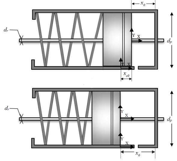

下图显示了与弹簧活塞模型相关的参数。
为了描述活塞运动,定义了两个参考系:
一个参考系连接到活塞上;
一个参考系连接到活塞杆。
这两个参考系之间的相对轴向位置取决于端口处的输入位移。当所有端口位移都假定为 0 时,活塞杆进入活塞腔坐标系的轴向位置可以通过弹簧压缩在零位的压缩量 (xs0) 来定义。
这两个图片都对应于“零位移”条件。在第一个图中 (xs0) 不等于零。
xs0=0 表示两坐标系对齐,如第二张图所示。在这种情况下,仅施加零位移 (f0) 处的弹簧力。
AMESim之HCD库介绍(4)带弹簧的活塞腔 AMESim弹簧教程的图3
参数定义如下:
xs0:活塞零位移时的弹簧压缩量,正数表示压缩[mm]。
f0:零位移时的弹簧力,正数表示弹簧的压缩力[N]。
x0:活塞零位移时的腔体长度[mm]。
dp : 活塞直径[mm]。
dr : 活塞杆直径[mm]。如果没有活塞杆,将活塞杆直径设为零。
弹簧预紧(f0)和零位移时的弹簧压缩(xs0)可以独立设置。

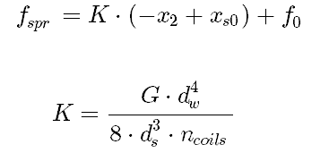

  • 几何值:弹簧刚度是恒定的,取决于材料的剪切模量G(N/m2),弹簧直径ds(mm),钢丝直径dw(mm)和工作线圈数ncoils。弹簧和钢丝的直径如下图所示。
    AMESim之HCD库介绍(4)带弹簧的活塞腔 AMESim弹簧教程的图5
    该模式下弹簧力计算公式为(以螺旋弹簧为例)
    AMESim之HCD库介绍(4)带弹簧的活塞腔 AMESim弹簧教程的图6

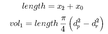

活塞腔长度和体积计算公式为:
AMESim之HCD库介绍(4)带弹簧的活塞腔 AMESim弹簧教程的图8

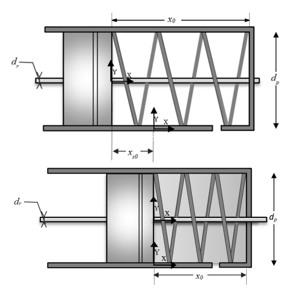

带复位弹簧的活塞腔(piston with return spring)
该系列模型仅仅改变了弹簧的位置,其余部分均未改变。
BAP017:
AMESim之HCD库介绍(4)带弹簧的活塞腔 AMESim弹簧教程的图16
该模型同样在活塞与腔体上分别定义了坐标系。
当所有端口位移被假定为0时,活塞进入活塞腔坐标系的轴向位置可以由零位移时的弹簧压缩量(xs0)来定义。
AMESim之HCD库介绍(4)带弹簧的活塞腔 AMESim弹簧教程的图17
其计算公式与BAP015一致。
