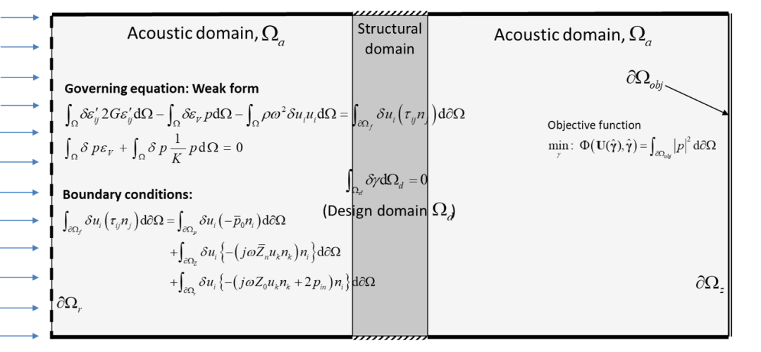

采用 ASI 问题的拓扑优化来证明所引入的框架在系统设计多物理场问题方面的有效性(参考文献 1)。两个声域之间的分区结构的设计问题如图 1 所示,该问题被用作求解多个 ASI 拓扑优化的基准问题。我们可以使用拓扑优化来设计分区结构,以使从入口辐射的声压在出口处最小化。
使用 COMSOL 实现多物理场拓扑优化的优势的图1
图1. 考虑声-结构相互作用的基准拓扑优化问题的示意图。

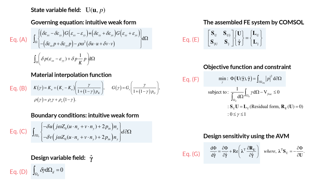

在示例中,将位移( 使用 COMSOL 实现多物理场拓扑优化的优势的图2 )和压力( 使用 COMSOL 实现多物理场拓扑优化的优势的图3 )作为状态变量 (a 公式  使用 COMSOL 实现多物理场拓扑优化的优势的图4 )的混合有限元公式,用于解决 ASI 问题的拓扑优化问题。我们可以对所有结构、声学和完全耦合的 ASI 问题进行模拟,而无需通过更改混合的公式  使用 COMSOL 实现多物理场拓扑优化的优势的图5  中的材料属性,来明确构建声学和结构域之间的边界条件。因此,对于结构-声学相互作用问题,公式  使用 COMSOL 实现多物理场拓扑优化的优势的图6  有助于实现基于密度的拓扑优化。
COMSOL® 支持混合有限元公式,但该框架不限于软件的物理场接口,因为它还包括来自 MATLAB®编程环境的基于方程的仿真功能。例如,如图 2 所示,图 1 中位移场的域积分项扩展为直观的弱形式(见公式 (A)),我们可以通过弱形式偏微分方程 接口,使用 COMSOL 可解释的语法轻松实现该公式,即
-((test(ux)-test(vy))*G*(ux-vy)+(test(uy)+test(vx))*G*(uy+vx))
+(test(ux)*p+test(vy)*p)+rho*omega^2*(test(u)*u+test(v)*rho*v.

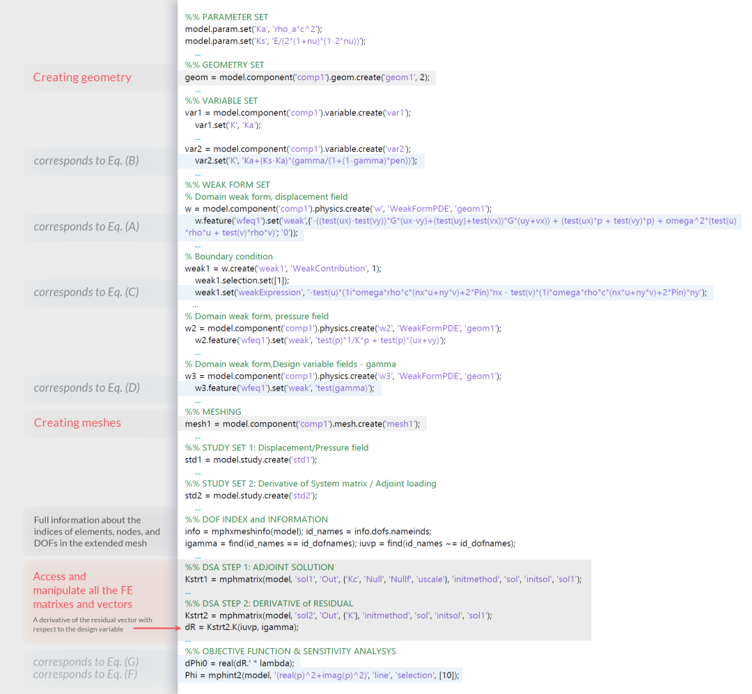

有关在 COMSOL API 中实现弱形式的更多详细信息,请查阅参考文献 2 和 3。此外,我们还可以通过查看图 3 中显示的代码来获得一些灵感,这些代码指示了拓扑优化框架的基本步骤。例如,图 2 中的方程(A)、方程(B)和方程(C)可以使用图 3 所示的模型对象和方法来实现。
使用 COMSOL 实现多物理场拓扑优化的优势的图7
图2. 使用混合的 使用 COMSOL 实现多物理场拓扑优化的优势的图8 公式的声-结构相互作用问题弱形式方程,和用于拓扑优化问题所需的一些基本任务。有限元系统方程包括设计变量和状态变量,例如方程  (E);目标函数和约束,例如方程(F); 和设计灵敏度分析,例如公式(G)。
使用 COMSOL 实现多物理场拓扑优化的优势的图9
图3. 为拓扑优化过程所需任务选择的 COMSOL API 和 MATLAB® 代码。COMSOL API 语法可以轻松方便地处理所需的任务,无需多行复杂的代码。
设计变量的材料插值和参数化
拓扑优化最终会在设计域中找到一种材料和另一种材料(或空隙)的最佳分布,用于优化目标函数。在 ASI 问题的优化过程中,通过密度  使用 COMSOL 实现多物理场拓扑优化的优势的图10 、体积模量  使用 COMSOL 实现多物理场拓扑优化的优势的图11  和剪切模量  使用 COMSOL 实现多物理场拓扑优化的优势的图12  取与空气和固体材料对应的两个极值之间的值,以得到优化的设计。这些值由具有设计变量场  使用 COMSOL 实现多物理场拓扑优化的优势的图13  的材料插值函数引入,如图 2 中的方程(B)所示。
使用 COMSOL 实现多物理场拓扑优化的优势的图14
使用 COMSOL 实现多物理场拓扑优化的优势的图15
使用 COMSOL 实现多物理场拓扑优化的优势的图16
式中, 使用 COMSOL 实现多物理场拓扑优化的优势的图17  和  使用 COMSOL 实现多物理场拓扑优化的优势的图18  是可以控制设计变量场的中间值的参数。使用 COMSOL Multiphysics 中基于方程的仿真,我们可以轻松地将设计变量场作为辅助因变量引入模型中。因此,在设计域中引入了一个额外的控制方程,如图 2 中的方程(D)  所示。在图 3 中看到的代码中,设计域上的域积分项通过设置 test(gamma) 定义,其中设计变量 gamma 在弱形式偏微分方程 接口中设置为因变量。需要注意的是,设计变量的弱形式偏微分方程 接口从未被求解,而仅用于根据优化程序更新设计变量。
COMSOL® 求解器允许我们使用解耦方法解决部分问题,与此同时修复子集。例如,子集方程  使用 COMSOL 实现多物理场拓扑优化的优势的图19  可以求解状态变量场,同时将设计变量的值保持在其初始值。设计变量的值在后续迭代步骤中更新。为了访问和更新组装矩阵,我们利用与设计变量和状态变量相对应的自由度(DOF)列表,它是使用 mphxmeshinfo 函数提取的。这种方法的优点是我们在 MATLAB® 中使用矢量化运算,而不必使用有限元运算,从而提高了代码的可读性和计算性能。由于这种实现方法不依赖于优化器,它可以与任何优化求解器(即任何基于梯度或无梯度的优化器)一起使用。
目标函数和设计灵敏度分析
这里提供的示例中,图2 方程(F)积分形式的目标函数可以使用内置函数 mphint2 进行计算(参见图 3 所示的代码行)。
伴随变量法(AVM)常用于设计灵敏度分析,因为它在计算涉及大量设计变量的系统的设计灵敏度方面具有很高的效率。我们可以使用 mphmatrix 函数轻松构建伴随方程和导数,该函数会提取所需的矩阵和向量并以 MATLAB® 结构格式将它们返回。特别是,在方程(G)中看到的设计灵敏度分析所需的导数项,可以通过指定状态和设计变量的索引直接从组合矩阵中提取,因为设计变量场被视为组合矩阵中的状态变量之一。设计灵敏度分析可以应用于其他问题而无需进行实质性修改。

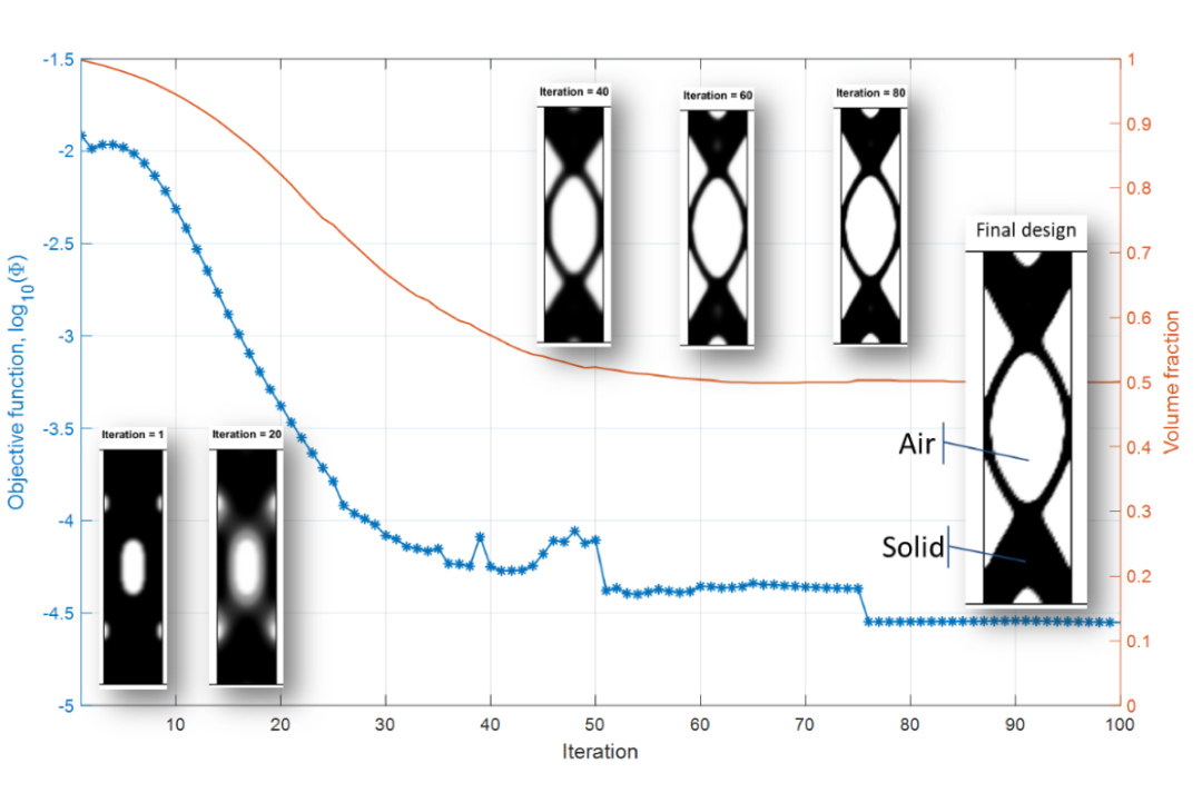

LiveLink ™ for MATLAB ® 提供了一种可访问的可视化方法,可以对每次优化迭代的优化分析结果,以及所开发程序的整体操作生成清晰的视图,用于排除和修复优化过程中可能出现的问题。图 4 显示了每次迭代的拓扑设计以及目标函数和体积分数的迭代历史,这些在 MATLAB® 环境中都可以看见。
使用 COMSOL 实现多物理场拓扑优化的优势的图20
图 4. 每次迭代的拓扑设计(参考文献 1)以及目标函数和体积分数的迭代历史都在 MATLAB® 环境中可以看见。

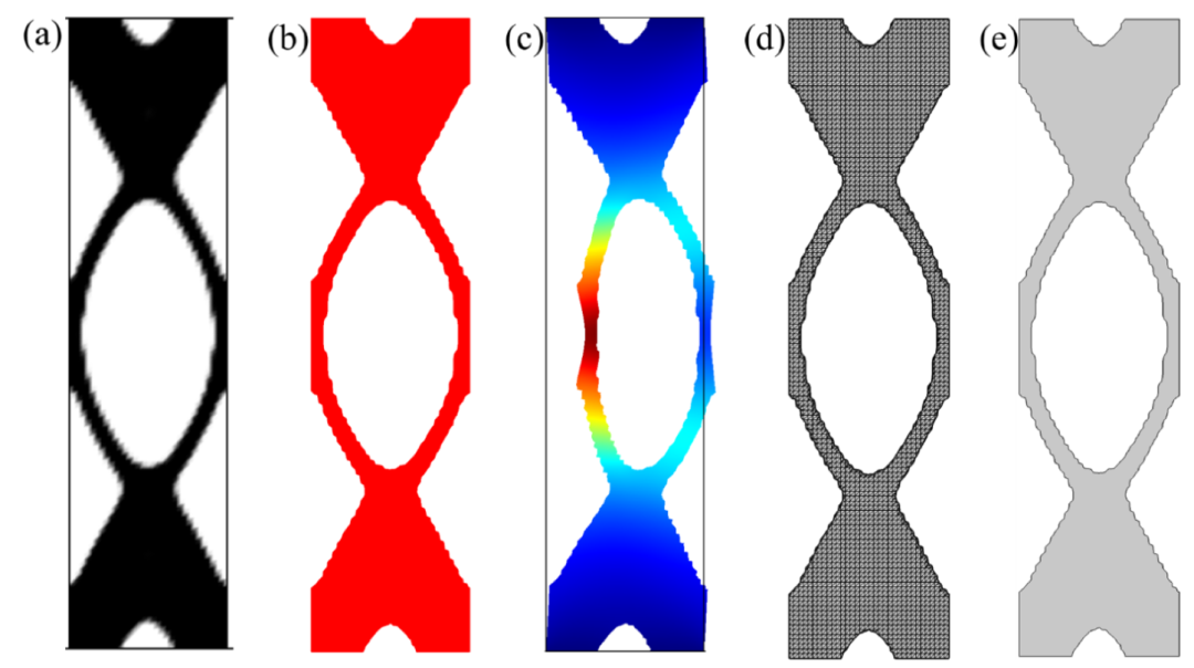

在仿真软件中求解多物理场问题,需要从拓扑解中获得各种绘图,来解释优化设计。我们可以将在 LiveLink™ for MATLAB® 环境中开发的最终模型保存在一个 MPH-文件中,该文件包含 COMSOL® 模型对象,包括所有方法和数据结构。保存的解可以在 COMSOL Desktop® 环境中打开,以便在设计工作流程中对产生的拓扑结构进行后处理和操作。然后,我们可以使用模型开发器窗口轻松创建不同的拓扑结果绘图。如图 5 所示,通过使用滤后处理过滤功能,得到了固体和空气之间有明显边界的最终设计。为了显示性能,生成了一个变形结构来说明优化后拓扑设计的受力变形情况。
使用 COMSOL 实现多物理场拓扑优化的优势的图21
图5. (a)优化后获得的最终设计。(b)使用阈值过滤得到的具有清晰耦合边界的拓扑。(c)具有位移幅值场的变形结构。(d)导入的网格零件。(e)用于 3D 打印和增材制造的导入网格零件创建的 2D 几何图形。所有图均来自参考文献 1.
优化的设计可以导出为 CAD 模型,用于进一步分析和原型制作。将数据集导入 COMSOL Desktop® 后,我们可以使用优化结果创建网格文件和 CAD 文件。几何对象可用于进一步分析,也可导出用于 3D 打印。

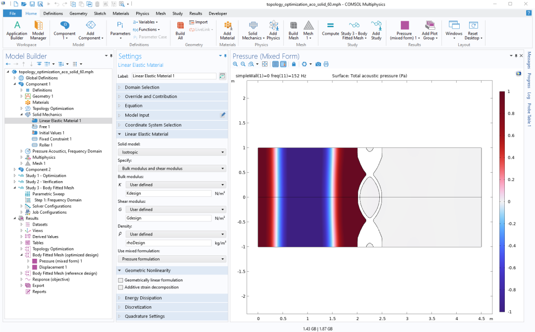

使用 COMSOL Desktop® 重现拓扑优化问题
这篇博客深入探讨了使用 COMSOL API 和 LiveLink™ for MATLAB® 进行多物理场拓扑优化,并概述了其他相关的主题,包括有限元和设计灵敏度分析以及后处理。COMSOL API 和 LiveLink ™  for  MATLAB® 使初学者能够使用最少的编程实现高级拓扑优化。由于设计变量场的离散化和灵敏度分析方法不限于特定问题,因此本博客中涵盖的通用框架,能够解决其他类型的拓扑优化问题,而无需大量修改。此外,引入的框架提供了与高级语言相同的开发自由,这并不限制我们研究需要访问优化参数以及数值计算中的一些矩阵和向量的新拓扑优化技术和方法。它还提供了一种有效的方法来解决和修复优化过程中可能出现的问题。
注意:要获得使用 LiveLink ™ for MATLAB® 进行优化的详细描述和代码,请查看参考文献 1。
此外,COMSOL Multiphysics 提供了对用户友好的优化模块插件,使我们能够通过其多物理场和用户定义的偏微分方程求解器来求解拓扑优化问题。使用 COMSOL Desktop ® 进行拓扑优化,我们可以仅使用内置功能重现相同的多物理场拓扑优化问题(见图 6)。该模型使用固体力学(用于优化域)的混合公式选项和压力声学 (用于纯声学域),并结合了优化模块中的最新优化方法和过滤方案。
使用 COMSOL 实现多物理场拓扑优化的优势的图22
图 6. 仅使用内置 COMSOL Desktop® 功能重现相同的多物理场拓扑优化问题。
