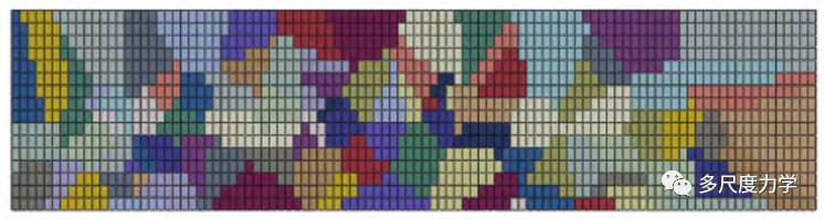

  图1所示是微结构模型及其网格划分,几何模型尺寸长度为0. 2 mm,宽度为0. 5mm,共包含100个晶粒,大小和形状随机,且晶粒取向随机分布。
塑性工程学报:Custom450钢拉伸的晶体塑性有限元分析的图1
1包含100个晶粒的微结构模型及其网格划分

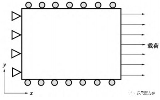

  图2是边界条件的约束情况,模型的上端面和下端面的所有节点在y方向上具有均匀的位移,左侧所有节点在x方向上设置约束,使其不能横向移动,y方向自由,在右边界施加载荷,右侧的所有节点x方向上经受同等应变载荷,而在y方向上是自由的。
塑性工程学报:Custom450钢拉伸的晶体塑性有限元分析的图2
2边界条件示意图

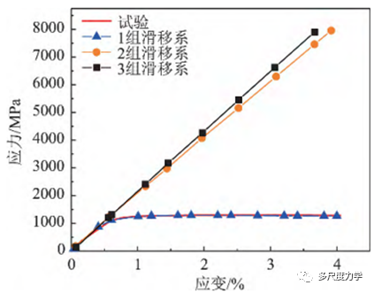

    对于体心立方晶体来说,3个滑移系包括1个主滑移系和2个次滑移系。分别对包含123组滑移系开动的情形进行模拟,结果如图3所示,只有主滑移系 { 110} < 111 >启动时,应力——应变曲线在弹塑性区间过渡的位置存在明显拐点,并与试验曲线吻合良好。
塑性工程学报:Custom450钢拉伸的晶体塑性有限元分析的图3
3 不同滑移系数目下的模拟应力——应变曲线与试验曲线对比

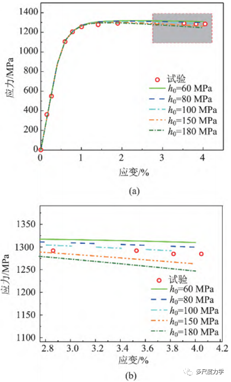

    图4反映的是初始硬化模量h0对宏观应力——应变曲线的影响,由图可知,初始硬化模量h0的变化对屈服点处的数值大小几乎没有影响,但对塑性区的斜率有影响。
塑性工程学报:Custom450钢拉伸的晶体塑性有限元分析的图4
4模拟与试验所得应力-应变曲线对比
(a)初始硬化模量h0对宏观应力-应变曲线的影响
(b)4a的局部放大图

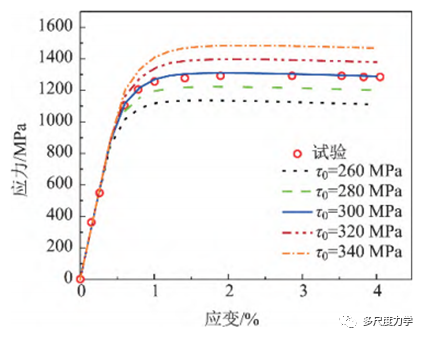

    图5所反映的是初始屈服应力τ0对宏观应力——应变曲线的影响,可以看出τ0的改变对屈服应力有影响,多晶体的屈服应力随着τ0的增大而逐渐增大。
塑性工程学报:Custom450钢拉伸的晶体塑性有限元分析的图5
5初始屈服应力τ0对宏观应力——应变曲线的影响

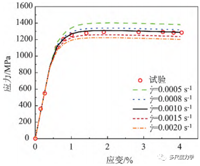

    图6是参考剪切应变率对宏观应力-应变曲线,可以看出,参考剪切应变率的值从0. 0005s1 变化到0. 0020s1时,材料进入到塑性段的应力逐步减小,但进入塑性段时的应变没有改变
塑性工程学报:Custom450钢拉伸的晶体塑性有限元分析的图6
6参考剪切应变率对宏观应力-应变曲线的影响

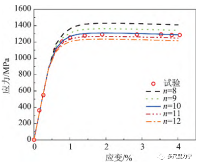

    图7所描述的是应变率敏感系数n对宏观应力-应变曲线的影响,可以看出,在塑性阶段随着n的增加,相同应变下的应力降低,但对应的屈服应力不改变。
塑性工程学报:Custom450钢拉伸的晶体塑性有限元分析的图7
7应变率敏感系数n对宏观应力——应变曲线的影响

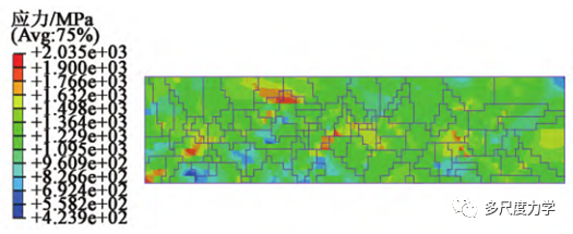

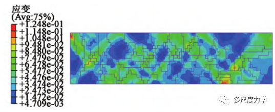

    图9和图10分别对应于Custom450钢晶粒模型的拉伸应力应变分布情况示意图。
塑性工程学报:Custom450钢拉伸的晶体塑性有限元分析的图9
9单轴拉伸应力分布
塑性工程学报:Custom450钢拉伸的晶体塑性有限元分析的图10
10单轴拉伸应变分布
