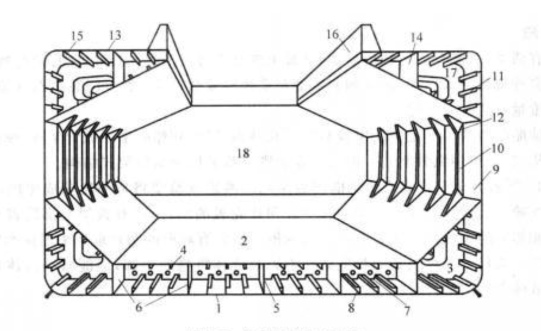

1、单壳体散货船结构
单壳体散货船也是混合骨架式船体结构。只有一层全通甲板,底部为双层底,甲板下面靠两舷有两个顶边舱,双层底舭部处有向上倾斜的底边舱。这样既可以减少平舱工作,又可以防止航行中因横摇过大而危及船舶的稳定性,同时货舱四角的三角形水柜为压载舱,可以用于调节吃水和稳定高度。甲板和舷顶部、双层底和舷侧下部是纵骨架式结构,舷侧中部为横骨架式结构。

1-船底板;2-内底板;3-底边舱;4-内底纵骨;5-中底桁;6-旁底桁;7-肋板;8-船底纵骨;9-舷侧外板;10-肋骨;11-舷侧纵骨;12-肘板;13-甲板;14-甲板纵桁;15-甲板纵骨;16-舱口围板;17-顶边舱;18-横舱壁

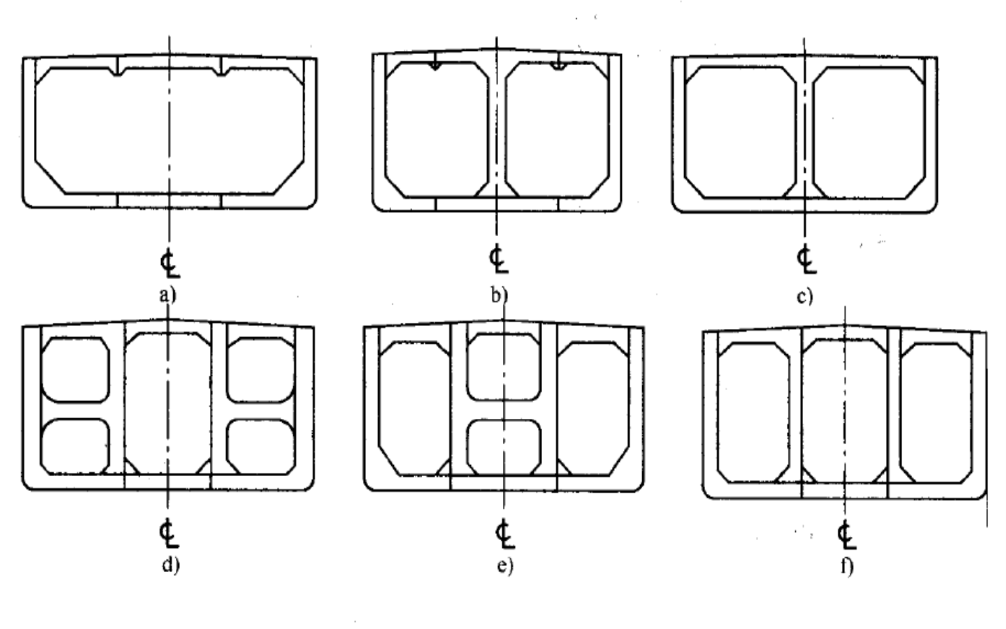

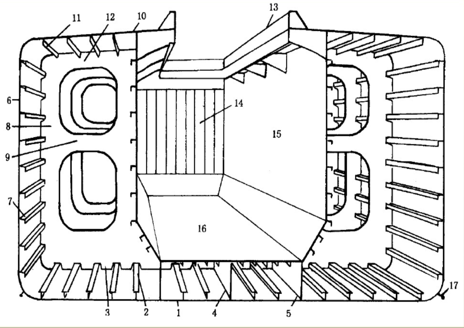

3、矿砂船结构
矿砂船也属于散货船类型,其结构特点是:装矿砂的货舱容积不大,双层底较高,货舱区有两道纵舱壁,开口边线外强力甲板和双层底为纵骨架式。专线航行的矿砂船可利用舷边的空舱装载石油,设计成矿砂-石油两用船。

1-船底板;2-船底纵骨;3-肋板;4-中底桁;5-旁底桁;6-舷侧外板;7-舷侧纵骨;8-强肋骨;9-撑杆;10-甲板;11-甲板纵骨;12-强横梁;13-舱口围板;14-横舱壁;15-纵舱壁;16-内底板;17-舭龙骨

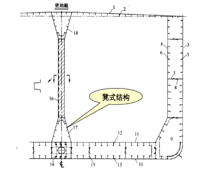

双壳油船货油舱由双层底、双壳、隔离空舱和甲板围成,双层底内和双壳内不允许装货油和燃油。根据国际防污染条约规定,为防止海洋污染,单壳油船逐步取消,载重量≥5000T的大、中型油船货油舱区都必须采用双壳结构。
常见船舶结构特点的图13双壳油船典型中剖面
常见船舶结构特点的图141-甲板;2-甲板纵骨;3-舷侧外板;4-内壳板;5-舷侧纵骨;6-内壳板纵骨;7-开孔平台;8-平台纵骨;9-底边舱;10-外底板;11-内底板;12-内底纵骨;13-船底纵骨;14-箱形中底桁;15-旁底桁;16-槽形纵舱壁;17-底凳;18-顶凳
