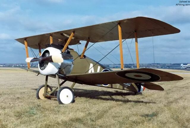

  第一次世界大战中英国著名的“骆驼”(Camel)战斗机,是标准的双翼机构型

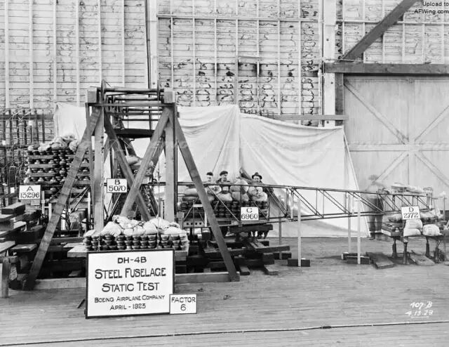

早期飞机实施静力试验的情形

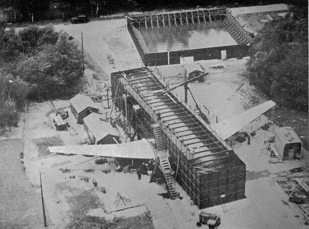

  第二起失事后英国用一架已经历1,221加压架次、3,539飞行小时的机体进行舱压模拟试验。试验机体的客舱和驾驶舱被放置在一个特制水槽内,机翼外露于水槽外以液压方式施加仿真气动载荷,舱体内部以水压模拟舱压。如果以气压模拟舱压,一旦舱壁产生小裂纹,舱体内外压差导致的舱压急速向外泄放,就如同一枚500磅炸弹在舱体内爆炸,舱壁会四散爆裂飞溅。水是不可压缩流体,可避免发生这种情况。试验机体经过1,825次的加减压,机身左侧一扇窗户的角落蒙皮长出疲劳裂纹0.2厘米后,瞬间延伸达2米使机身断裂,证实“彗星”1的机体结构疲劳强度不足。
从安全寿命到损伤容限—飞机结构设计的观念变化与演进(上)的图3
彗星”1的水槽试验

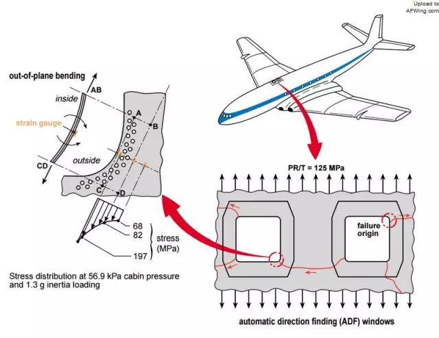

第一架失事“彗星”1初始疲劳裂纹位置
  第一架失事“彗星”1的残骸从地中海被捞起重组后,调查人员在机身上方两座自动定向(Automatic Direction Finding)天线的后天线座右后方蒙皮开口(cut-out)角落处发现了问题,在距开口约5厘米处一直径约1厘米的螺栓孔边,发现了疑似初始疲劳裂纹位置,这个疲劳裂纹在飞机失事前几架次飞行中迅速向前后生长到约2.5厘米长度后,即导致飞机在舱压作用下空中解体,与水槽测试所显示的现象相吻合,证实了金属疲劳是失事的原因。“彗星”1在每一次飞行中,起飞后爬升到巡航高度,或是降落前由巡航高度下降到进场高度,机内舱压的变化在窗户角落应力集中的位置产生细小的裂纹,此小裂纹随着飞行时间的增加而生长,当到达临界长度(Critical Length)时,机身就像汽球破裂般地爆裂开来。

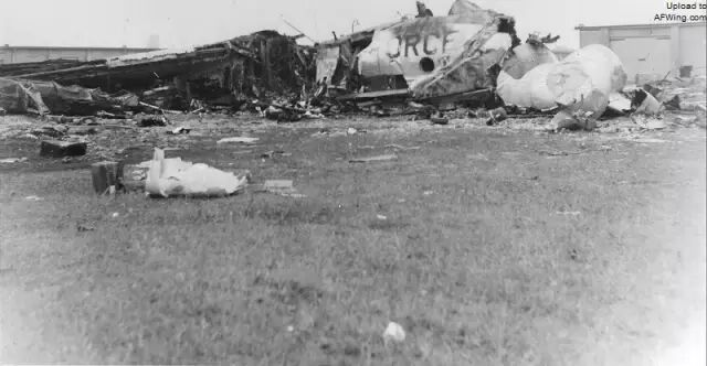

美国空军B-47喷气式轰炸机在50年代发生多起空中解体事故
  不过B-47的飞安纪录也是美国空军有史以来最惨烈的,在B-47机队的服役生涯中共有203架飞机坠毁,约占全机队总数量的十分之一,造成464人丧生。1957和1958年坠机达到最高峰:1957年24架飞机坠毁,63人丧生;1958年25架飞机坠毁,58人丧生。

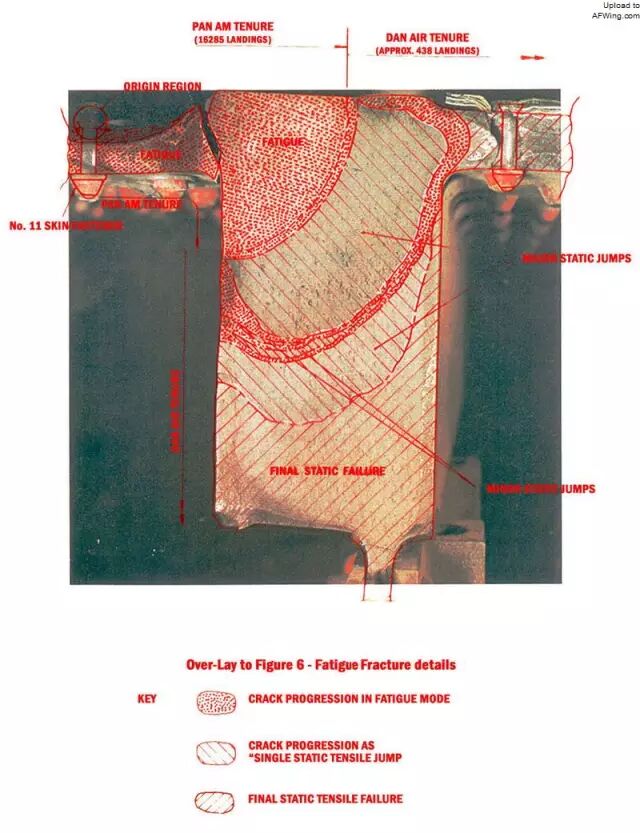

陆萨卡空难波音707-321C水平尾翼上盖帽疲劳破坏破断面,颜色较深区域为疲劳裂纹生长区,裂纹从左边固定件孔边向右生长
  707-100型在申请适航认证时,是以全尺寸试验证明水平尾翼“破损安全”设计,试验中故意破坏受力最大的后梁根部上接合插销(Upper Attachment Pin),水平尾翼负载由前梁完全承担并向后传递;707-300系列在申请适航认证时,仅以分析报告显示当后梁上盖帽损坏,后梁实际承载件仅余中盖帽、下盖帽、以及与两盖帽相搭接的腹板时,水平尾翼有足够的余留强度(Residual Strength)承担规定的负载。但失事后的水平尾翼疲劳试验结果显示,当前梁上盖帽完全损坏时,水平尾翼结构的静力行为表现,远较适航认证时所假设的上盖帽完全无用复杂许多。
  失事调查结果显示:由于707-300系列水平尾翼靠近根部处结构较强,固定件传送的负载也较大,经过一段飞行时数后,此区域内固定件孔产生微小的塑性变形,降低了传送负载的能力,使得区域后方的固定件开始承受较设计预期为高的负载,失事飞机大约经过9,500飞行架次后,离翼根约36厘米处的后梁上盖帽第11颗固定件孔处开始产生疲劳裂纹,而不是707-100型的翼根接合插销处。失事发生前约75到100飞行架次,后梁上盖帽已完全损坏,此时水平尾翼负载改由中、下盖帽承受,但这两根盖帽却不足以支撑原负载。换言之,虽然设计者认为后梁具备多重负载路径(Multiple Load Path)的特性,但实际结构行为却与单一负载路径(Single Load Path)无异,而“破损安全”设计又无定期检查强制规定,加上飞行特性并无剧烈改变,故此损坏情况一直无人知晓,直到最后酿成惨剧。
