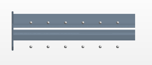

  1. 点击 Create,然后点 Close关闭窗口,然后你会在 Geometry Scene 1图形界面中看到机翼上下两侧各多了一组控制点,具体如下图所示:

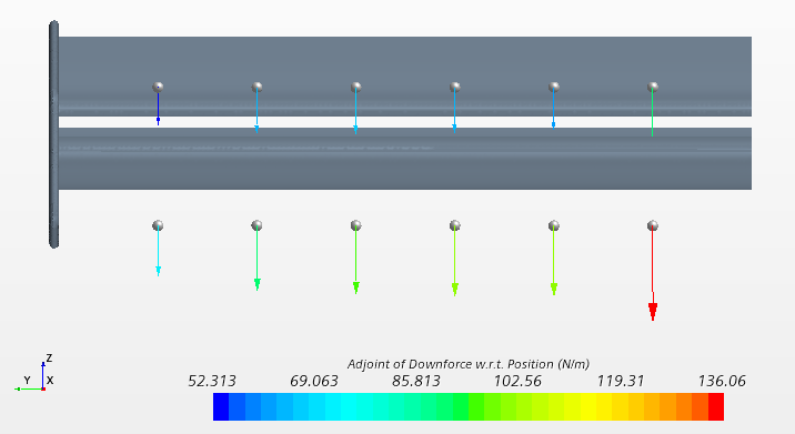

设置好后,我们可以发现图形界面中每个控制点都有一个向下的矢量箭头,具体如下图所示,这时候你就可以利用每个控制点计算得到的网格敏感度来使网格产生变形,进而实现机翼形状优化的目的。

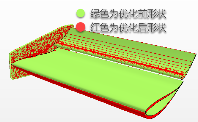

让我们对比下变形前后的机翼形状:
  1. 右击场景 Scenes节点,然后选择 New Scene > Geometry
  2. 重命名刚创建的场景为 Geometry Comparison
  3. 编辑这个场景,设置属性如下表所示:
Property Outline 1 (Original Shape) Surface 1 (Optimized Shape)
Parts Expand the Parts > Fluid Domain > Surfaces node and select Wing End Plate, Wing Lower Element, and Wing Upper Element. Expand the Regions > Fluid Domain > Boundaries node and select Wing End Plate, Wing Lower Element, and Wing Upper Element.
Surface
Outline
Color Mode Constant Constant
Color Green Red
Representation Geometry Volume Mesh
可以看到优化前后,机翼的形状对比如下图所示:

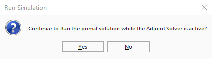

  2. 点击工具栏上“奔跑的小人”,运行求解器,这时候会弹出 Run Simulation对话框,我们点击 Yes,继续执行计算,流场计算会在迭代300步后停止;

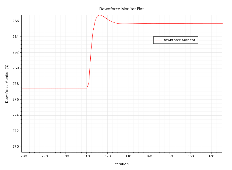

首先看到下压力监测图如下所示,机翼下压力从原来的277 N左右增大到了约286 N,这证明伴随求解器优化是有效的。

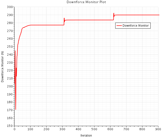

通过多次循环以上4个步骤就可以对机翼模型进行多轮次优化,不断增大机翼的下压力。
下图展示了机翼模型优化两次之后的下压力监测结果:
