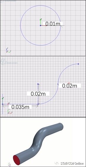

1)几何:几何模型在STAR-CCM+ 3D-CAD模块中建立,尺寸如下图所示。

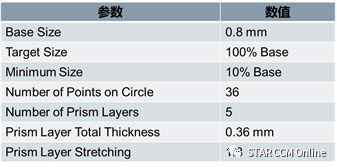

2)网格:在该案例中,使用多面体网格,并在壁面处生成棱柱层网格。网格参数如下图所示,总网格数量是164080
STAR-CCM+模型实例:模拟简单弯管流动 ----不同湍流模型的对比的图2
网格划分参数

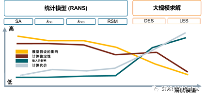

3.    所选择的湍流模型
在该案例中选择4RANS模型,所选择的湍流模型和模型相应的特征说明如下:
  • realizable k-ε model + all y+ treatment(默认模型)
  • 法向应力为正,这意味着这个模型满足在雷诺应力上的特定数学约束,与物理湍流流动一致。
  • 与标准k-ε应用于平面流动和圆孔喷射相比,该模型的边界层在强的逆压梯度或流动分离下的仿真性能有所改善。
  • elliptic blending k-ε model +  all y+ treatment
  • 使用额外的方程来求解壁面影响。
  • 适合于捕捉曲率的影响。
  • k-ω SST model + all y+ treatment
  • 在壁面处直接使用k-,而在远场使用混合的k-。
  • 能更好的模拟流动分离和再附着。
  • 不适合于模拟复杂内部流动。
  • elliptic blending RSM model + all y+ treatment
  • 能够捕捉曲率的影响和雷诺应力的各相异性。
不同湍流模型的影响和计算代价如下图所示:
 STAR-CCM+模型实例:模拟简单弯管流动 ----不同湍流模型的对比的图3
 湍流模型总结

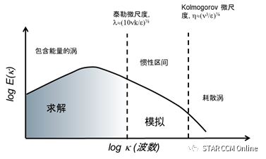

  • 使用field function自定义运动粘度(kinematic viscosity)、积分长度尺度(Integral Length Scale)、泰勒微尺度(Taylor Microscale)、Kolmogorov 微尺度(Kolmogorov scales):
    STAR-CCM+模型实例:模拟简单弯管流动 ----不同湍流模型的对比的图4
相应的涡长度尺度如下图所示:
STAR-CCM+模型实例:模拟简单弯管流动 ----不同湍流模型的对比的图5

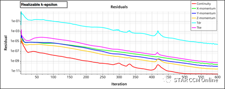

5.    计算过程

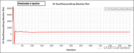

两方程模型计算600迭代步,并取最后100迭代步的管道压降平均。

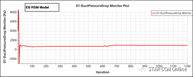

RSM模型基于realizable k-ε收敛的结果再计算600迭代步。
Realizable k-epsilon模型的收敛性如下图所示:
STAR-CCM+模型实例:模拟简单弯管流动 ----不同湍流模型的对比的图6
STAR-CCM+模型实例:模拟简单弯管流动 ----不同湍流模型的对比的图7

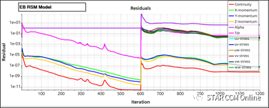

EB RSM模型的收敛性如下图所示:
STAR-CCM+模型实例:模拟简单弯管流动 ----不同湍流模型的对比的图8
STAR-CCM+模型实例:模拟简单弯管流动 ----不同湍流模型的对比的图9

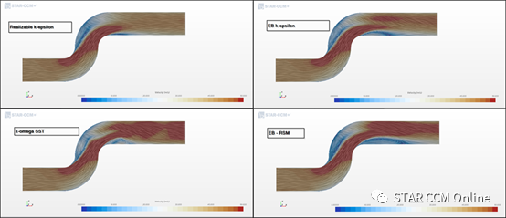

(1)   湍流模型对流态的影响
STAR-CCM+模型实例:模拟简单弯管流动 ----不同湍流模型的对比的图10
•     相比于RSM模型,Realizable k-ε模型模拟的分离位置靠后。
•     K-omega SST模型对于流动分离的模拟要好于Realizable k-ε模型
•     EB k-ε模型对于流动分离的模拟要好于Realizable k-ε模型

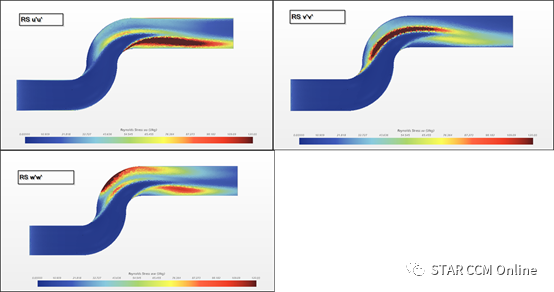

(2)   各向异性雷诺应力
STAR-CCM+模型实例:模拟简单弯管流动 ----不同湍流模型的对比的图11
•     RSM模型能够很好的捕捉雷诺应力的各向异性。

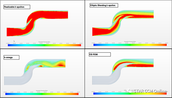

(3)   湍流粘度比
STAR-CCM+模型实例:模拟简单弯管流动 ----不同湍流模型的对比的图12
•     2方程模型倾向于过度预测湍流粘度比
STAR-CCM+模型实例:模拟简单弯管流动 ----不同湍流模型的对比的图13
•     在这个案例中,k-ωSST模型的湍流粘度比预测最接近EB RSM模型。

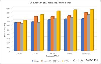

7.    网格无关性验证
针对该案例,进行了网格无关性验证,使用的网格策略如下:
  1. Base     size 1.6 mm ; 5 Prism Layers
  2. Base     size 1.2 mm ; 5 Prism Layers
  3. Base     size 0.8 mm ; 5 Prism Layers
  4. Base     size 0.6 mm ; 5 Prism Layers
  5. Base     size 0.6 mm ; 10 Prism Layers
模拟得到的管道压降如下图所示:
STAR-CCM+模型实例:模拟简单弯管流动 ----不同湍流模型的对比的图15
•     在0.6mm基本尺寸下,压降结果接近于网格无关性。
•     k-ω湍流模型显示压降从1.6mm->1.2mm,从0.8mm->0.6mm的变化是不同的。
