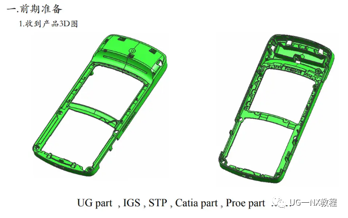

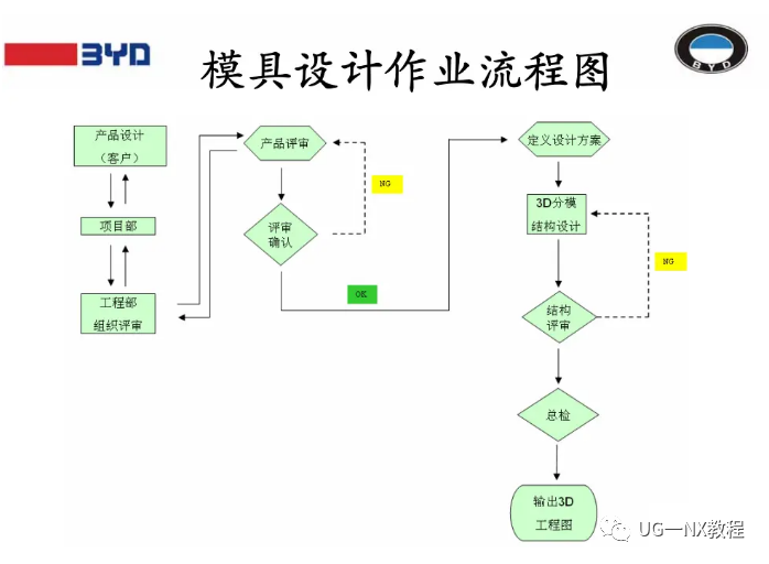

1.收到产品图,先进行头脑风暴。
2.制作开模信息,给产品定位。
3.制作模具DFM报告,产品的认可。

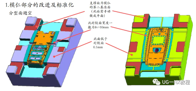

4.开始模具设计:前后模仁进行分模,如果模具紧急的情况下,可以先进行订购模仁材料,因为订料时间也要2~3天,等料回来的时候模仁加工图基本上可以设计完成。
5.前后模镶件制作

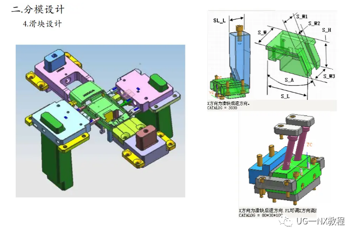

6.产品结构的设计:斜顶的设计,按照公司标准进行设计。
7.产品结构的设计:滑块的设计,按照公司标准进行设计。

12.模仁上细节优化,模仁上做避空位

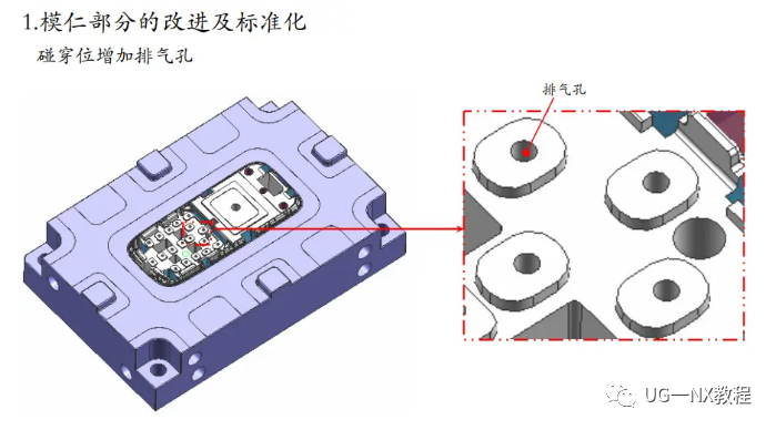

13.模仁上追加排气槽

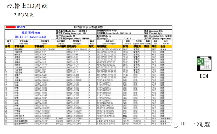

15.进行出2D加工图纸。

17.再进行整体检查。
