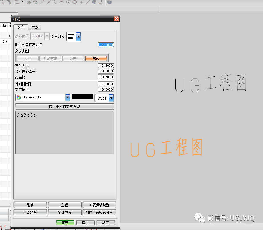

在使用UG8.0进行工程制图时,默认的字体老是变为“chinesef”,每次都要选择样式更改为好看的“chinesef_fs”字体,很麻烦。经过百度和实践后,得出以下经验,更改UG8.0默认字体设置。

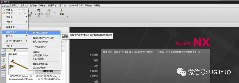

1、打开“文件”--“实用工具”--“用户默认设置”。

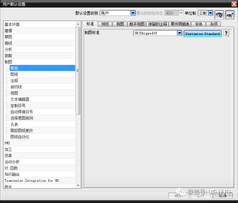

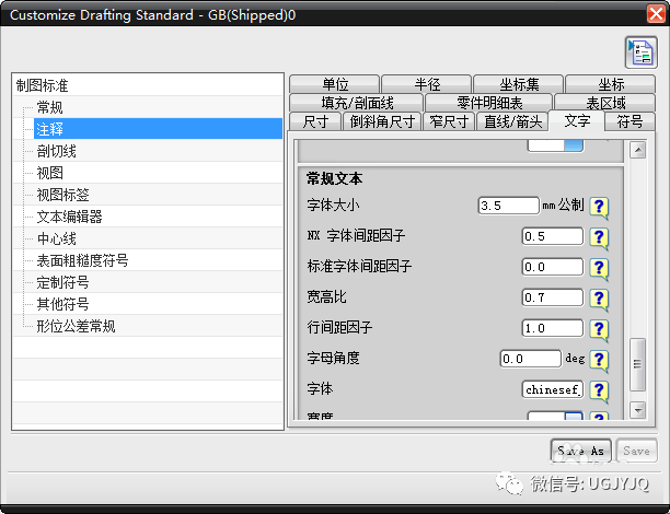

2、到“制图”--“常规”下的“制图标准”。点开旁边的“Customize Standard”。
UG NX 工程图怎么更换默认字体? ug工程图字体更换的图2

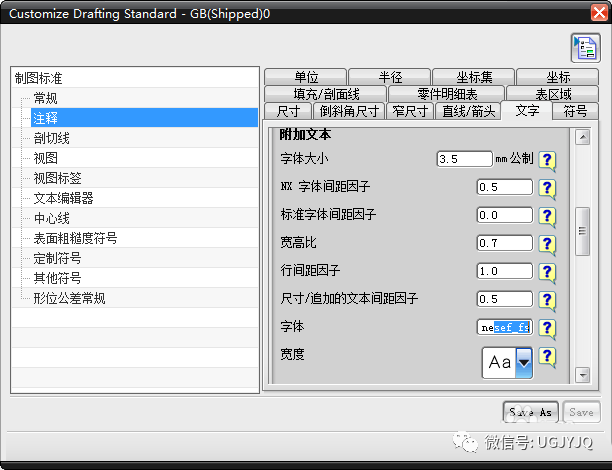

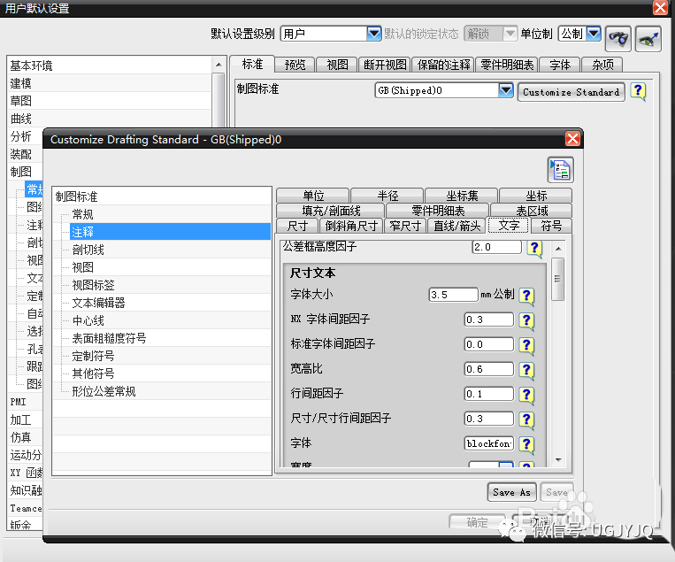

3、找到“制图标准”--“注释”--“文字”选项卡。更改“常规文本”下的“字体”,输入“chinesef_fs”。更改“附加文本”下的“字体”为“chinesef_fs”。(“尺寸文本”下的字体不要改)

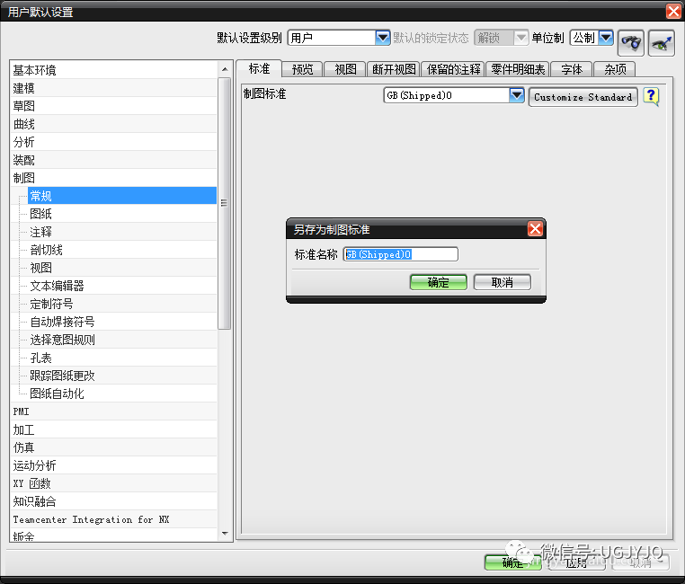

4、点击“Save As”,保存更改的设置,起一个名字。一般加个“0”“1”都可以。保存。
UG NX 工程图怎么更换默认字体? ug工程图字体更换的图6

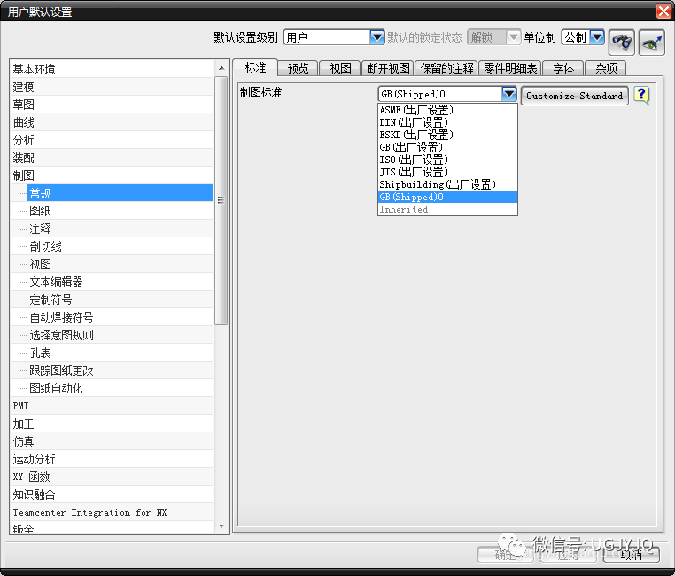

5、选择“制图标准”为刚才保存的文件名。“确定”。
UG NX 工程图怎么更换默认字体? ug工程图字体更换的图7

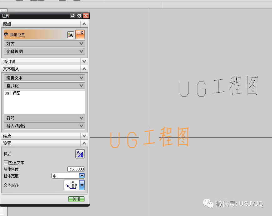

6、关闭UG,重新打开UG,进入工程图。输入注释,可以发现文字的样式默认为“chinesef_fs”。修改默认字体成功。

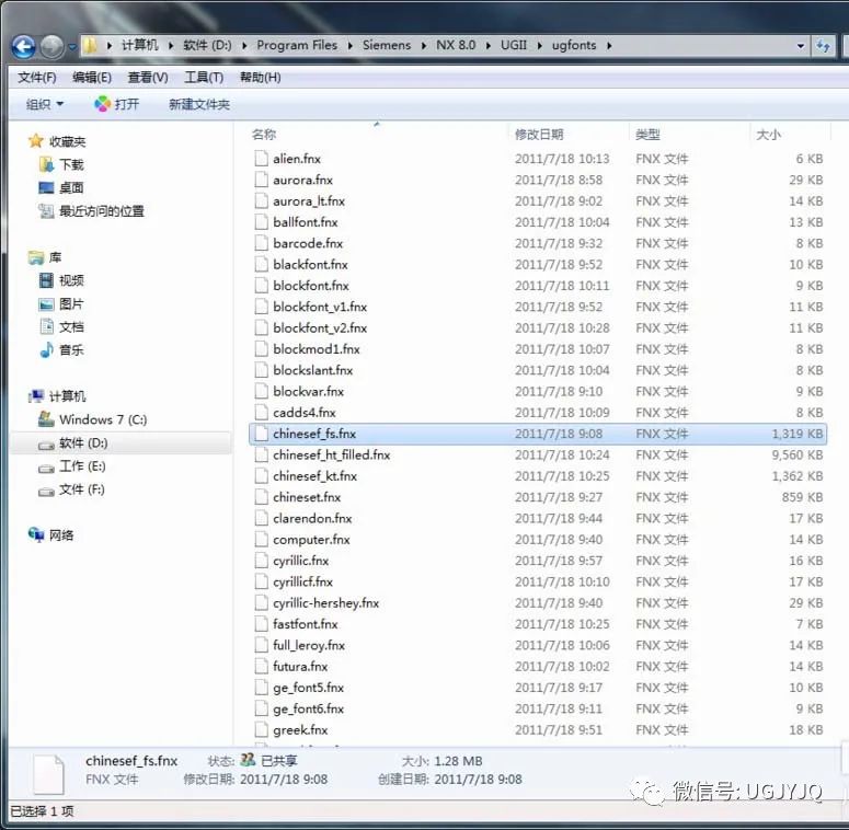

7、UG的字体库在 D:\Program Files\Siemens\NX 8.0\UGII\ugfonts 文件夹里,可以自己添加字体。
UG NX 工程图怎么更换默认字体? ug工程图字体更换的图10
