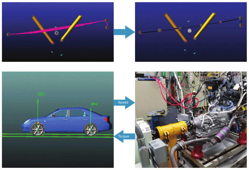

福特一直是 Adams 车辆动力学模型的长期用户。随着2017 年 Adams Real Time(RT)的发布,福特公司发现了一个机会,可以在开发周期中,进一步顺势利用现有的 Adams 知识库进行车辆测试和标定。
MSC 和福特一起,在 HIL 测试环境中实现了物理组件和 Adams 实时模型的结合,以评估多个车辆平台的换档质品质。对于每个测试设置,将发动机和变速箱物理样机与车辆的 Adams 虚拟模型连接。 实施过程包括三个阶段:
-用于实时分析的模型转换
利用现有的 Adams 车辆模型,创建相应的能够满足
实时平台 / 硬件要求的 Adams 实时模型。
-模型设置
模型准备好集成到测试台中,这项工作包括创建 I/O 通道、调整 RT 解算器设置和生成 FMU,符合FMI 协同仿真标准的模型表示方法。
-与 HIL 测试台集成
FMU 随后被移植到 HIL 平台上,并在执行硬件调整之前对模型进行校准以测试数据。
由于实时 Adams 模型是从福特内部已经用于汽车开发的现有汽车模型中得出的,因此模型开发的开销很小。从现有的全保真 Adams 模型生成实时模型涉及多种模型降阶策略。
对于此用例,需要在实时模型中包含板簧。先前存在的基于梁的板簧模型对于实时分析而言过于复杂,因此将其替换为具有等效特性的五杆模型。在梁式板簧模型上进行了悬架子系统仿真,以获得弹簧特性的目标值。通过执行 DOE 来辅助模型调整,该 DOE 对模型的硬点和衬套进行微调,以捕获五杆模型中的正确特性,例如主频率、静态预载、垂直速率和缠绕速率。Adams 实时模型具有150 自由度,并保留了原始模型的拓扑和参数。例如,硬点、接头、弹簧、阻尼器和衬套等元素得以保留,并且可以进行修改。这样做的好处是模型可以捕获系统响应中的更高频率的特性,并且可以快速探索不同的配置。
然后将Adams实时模型作为功能模型单元(FMU)导出,并移植到 HIL 平台上执行计算。在将来的实施过程中,建模参数(例如,硬点、衬套特性等)将在 FMU 中公开,以便运行时可以调节参数。这将使福特工程师可以无需更改原始的 Adams 模型并导出新的 FMU,即可更改参数和调整模型响应。
案例 | 运用ADAMS实时减少物理样机的图3
变速箱输出端的物理扭矩被测量出,并作为输入施加到Adams 模型中。给定输入扭矩后,Adams 模型会做出响应,并向测功机提供驱动轴速度响应,测功机再将速度强加到发动机和变速箱上。模型还提供了车辆换档时的纵向车辆加速度,可以将其与平顺性指标相关联。车辆动力学模型和硬件相结合来模拟车辆性能的能力,为福特提供了一个机会,可以在减少车辆样机的同时,产生了更高效且更全面的测试程序。
HIL 实时预测得到车辆测试数据的验证,确认了车辆对已知输入扭矩的正确响应。图 1 显示了实际车速与模型车速的对比。图2显示了输出轴速度和纵向加速度响应。换档中间和换档期间的车辆响应显示出良好的一致性。在所有踏板位置上均一致,这表明 Adams 模型是可预测的。然后,校准工程师可以使用 HIL 设置来测量和调节变速器参数,以达到所需的性能。
