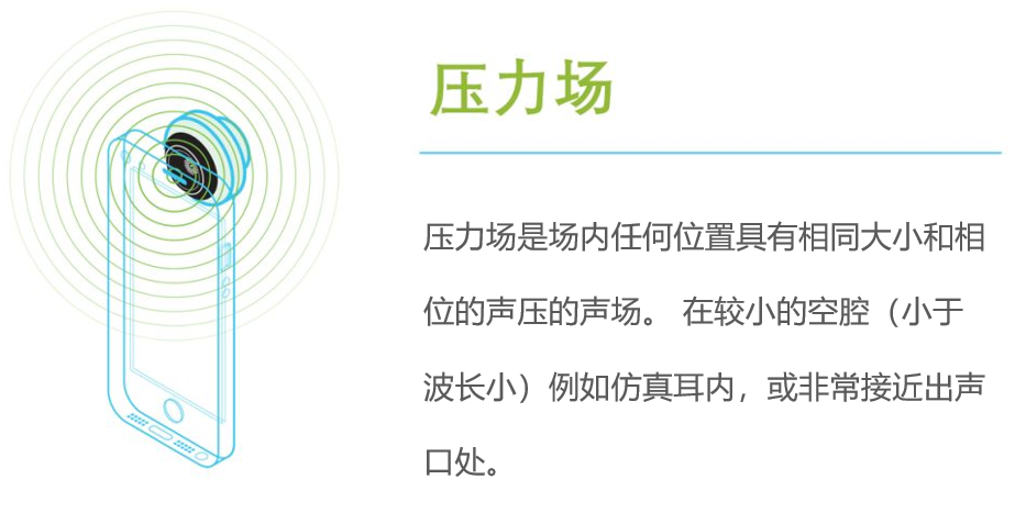

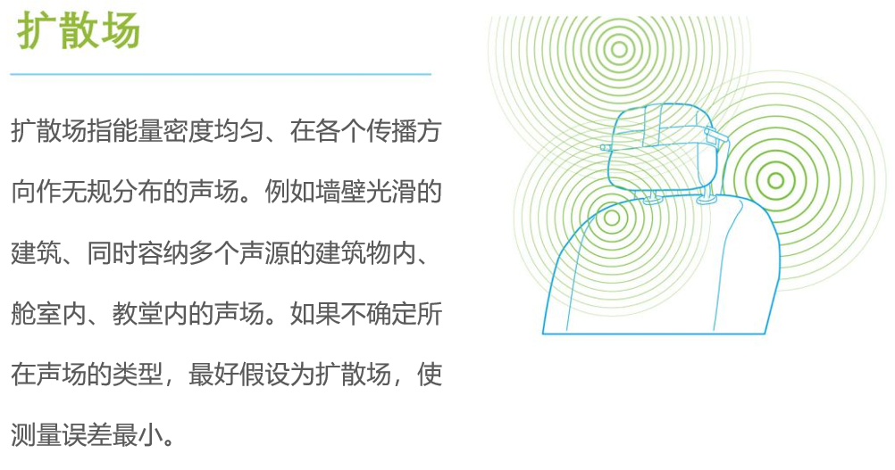

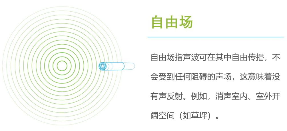

测量传声器的尺寸和形状会影响测点所在位置的声压。这种影响取决于声场类型,在每个传声器设计时都会考虑这一点,通过优化传声器响应修正这种影响,从而获得特定声场的平直响应。测量传声器按声场类型分主要分三类,每一类分别对应三种主要声场中的一种进行优化,因此选择最适合的声场传声器非常重要。

自由场传声器——室外或消声室内测量,使用自由场传声器。
扩散场传声器——混响室内测量,使用扩散场传声器(使用½英寸的自由场传声器仅在20kHz就会造成6dB的欠估计)。
压力场传声器——在小型封闭式耦合器内测量、耳机测量或使用靠近硬质、反射表面的仿真耳需要使用压力场传声器。
