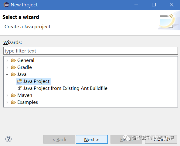

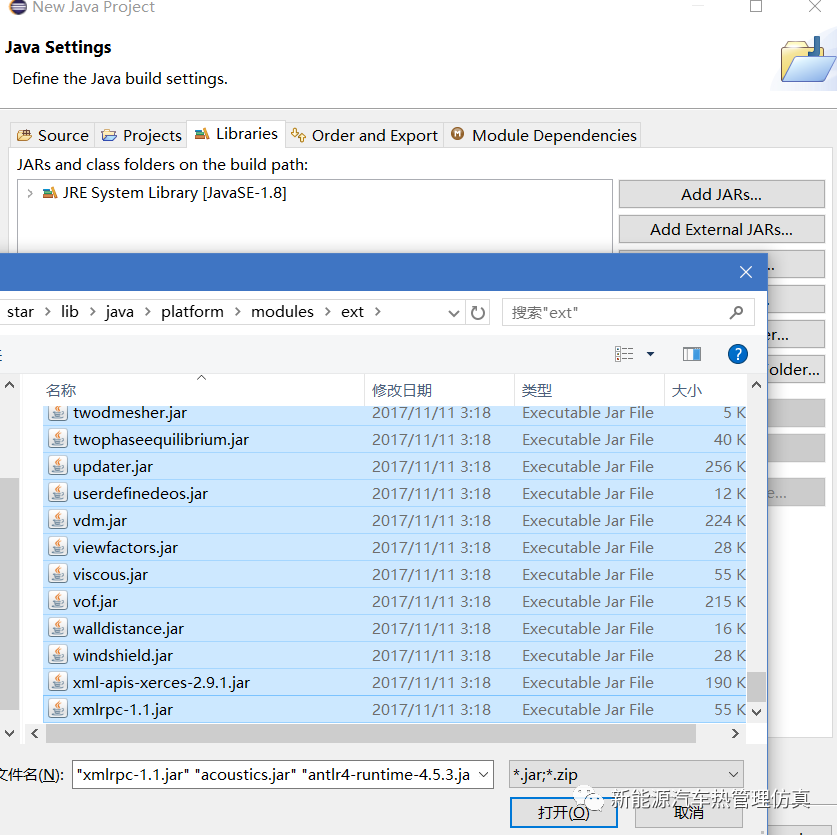

打开Eclipse,新建项目,选择Java Project,并给项目取名,其他设置保持默认即可,在向导最后一步时,点击Add External JARs,导入下图路径中的所有jar文件。

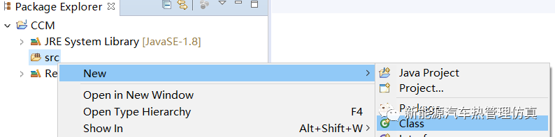

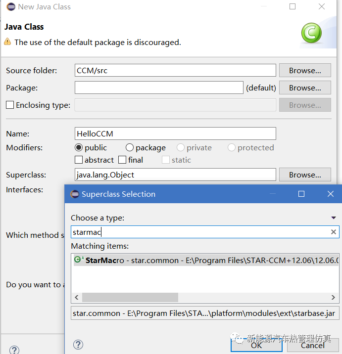

项目建立完成后,新建类,取名,在Superclass里选择StarMacro,其他项保持默认。
学习STAR-CCM+编程语言:在Eclipse中进行二次开发调试的图3
学习STAR-CCM+编程语言:在Eclipse中进行二次开发调试的图4

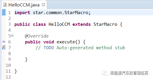

Eclipse生成一个java文件,并自动加入了框架代码,比如引用了StarMacro,按我们设置的将HelloCCM定义为StarMacro的子类,StarMacro是一个抽象类,要求重构其execute方法,可以看到Eclipse也自动为我们创建了该方法。
学习STAR-CCM+编程语言:在Eclipse中进行二次开发调试的图5
为方便起见,一般会将引用改为import star.common.*,这样大部分常用类都会被一次性导入进来了。
在execute方法里加入以下代码:

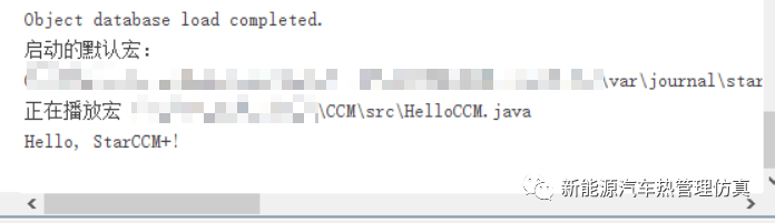

import star.common.*;public class HelloCCM extends StarMacro {    @Override    public void execute() {        // TODO Auto-generated method stub        Simulation sim=this.getActiveSimulation();        sim.println("Hello, StarCCM+!");    }}
在之前打开的StarCCM窗口里,打开任意一个模型,执行HelloCCM.java脚本,即在输出窗口看到结果。

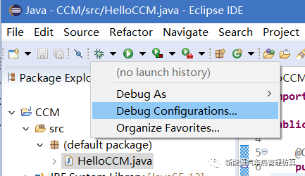

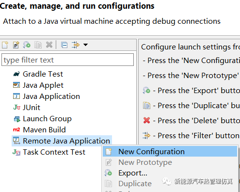

点击菜单栏的小爬虫图标,选择Debug Configurations。
学习STAR-CCM+编程语言:在Eclipse中进行二次开发调试的图7
在Remote Java Applcation上右键,选New Configuration。
学习STAR-CCM+编程语言:在Eclipse中进行二次开发调试的图8

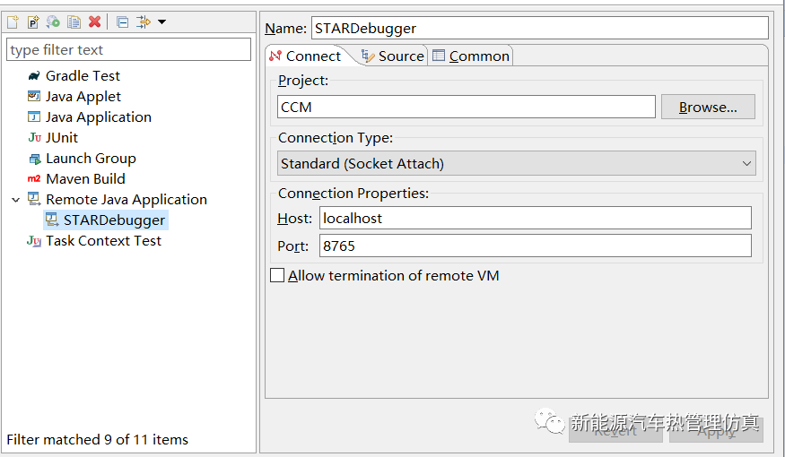

给Debugger取个名字,监听选项选Socket Attach,端口输入8765(第一步bat脚本里输入的参数),点击Apply,Debug。
学习STAR-CCM+编程语言:在Eclipse中进行二次开发调试的图9

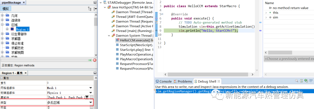

在需要的地方添加断点,然后最搞的地方来了,不是在Eclipse里执行脚本,而是在CCM+里!
和前面一样,执行HelloCCM.java脚本,这回CCM+就会一直显示正在播放,你切回Eclipse一看,喔,问你要不要进入调试页面了,点击Switch进入。
进入调试模式后,可以查看当前空间的所有变量,但不能创建新变量。

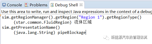

可以在下方的Debug Shell里输入相关代码,选中后右键,选Display,看输出结果。
学习STAR-CCM+编程语言:在Eclipse中进行二次开发调试的图10
在Debug shell里输入的代码也可以Execute,并在CCM+里即时看到结果。
